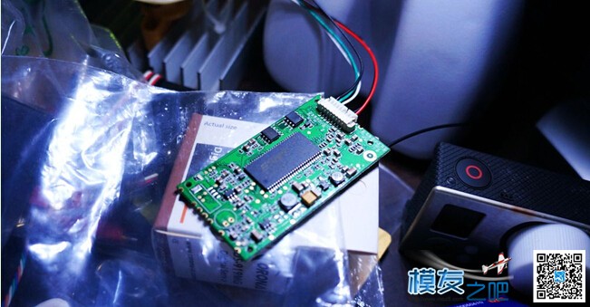

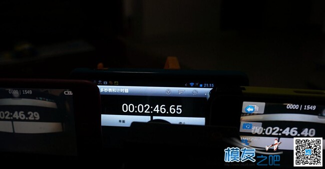

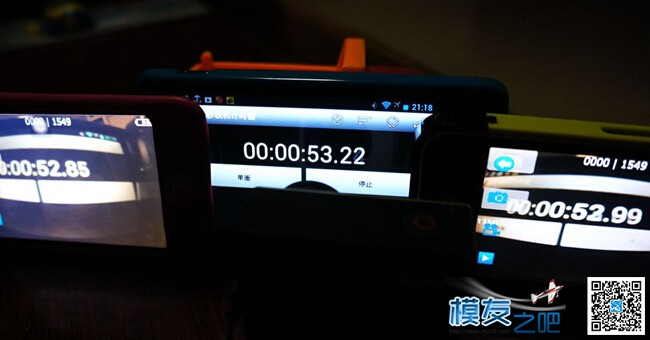

看过之前几个模友的测试,有说FPV没问题的,也有说严重延迟,俺用银狗3做摄像头,AV输出直接连WIFI模块,iPhone4S和ipod touch4显示画面测试延迟,联想A600做秒表,结果iPhone4S画面比秒表延迟0.22~0.25秒左右,ipod touch4画面比秒表延迟0.35~0.38秒左右,看来iPhone4S都落伍了。
左边
ipod touch4,中间联想A600,右边iPhone4S:
