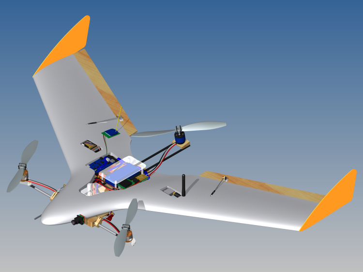

飞翼式垂直起降无人机
发表于 2013-3-19 06:40:54 | 显示全部楼层 |阅读模式
翼展:1000MM
面积:21.5 +2.6 DM ^ 2(副翼)
四分之一弦扫描:30.0deg
翼型:MH45用根:+2.0度提示:0.5deg
材料:21.0千克/立方公尺EPP
当量。旋翼直径:500毫米
飞行控制器的基础上MultiWii 2.1
全重:1.2千克,最大理论:1.5公斤
