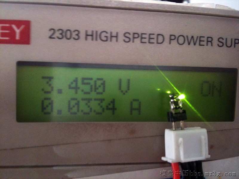

本着能轻一点是一点原则,作了一个小低电报警器,直接插在电池平衡冲头上就行了。总重量0.16克。
看看就是这个。目前的报警电压为3.45V开始亮灯。灯亮时电流为33mA.

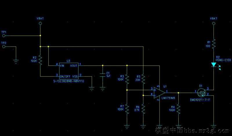

电路图如下

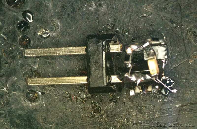

具体样子就是这个样子的。由3个小芯片,一个LED发光管还有若干电阻电容组成
