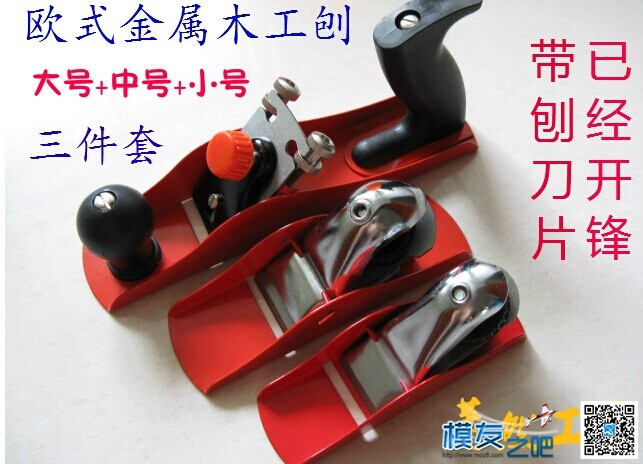

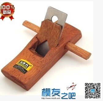

第二、刨钻工具
1、小木刨和小铁刨
在淘宝上搜索关键字都可以找到。小刨子在刨削木材,修边整形用处很多。刨床长度在160mm左右,能一只手捂住的大小比较合适;
【狼哥学航模】现代模型飞机的制作工艺--工具  作者:admin 6745 【狼哥学航模】现代模型飞机的制作工艺--工具  作者:admin 6638
 楼主| 发表于 2014-10-3 21:08:21 | 显示全部楼层
具体应用:拉条板
准备宽度15mm,厚度分别为2mm、3mm、4mm、5mm、的层板或者木片,在一块木板每种厚度粘两条,之间间隔5mm把要休整的木条放在槽子里,一只手按住小刨子不动,另一只手拉木条,反复抽拉到没有刨花为止!
【狼哥学航模】现代模型飞机的制作工艺--工具  作者:admin 7384

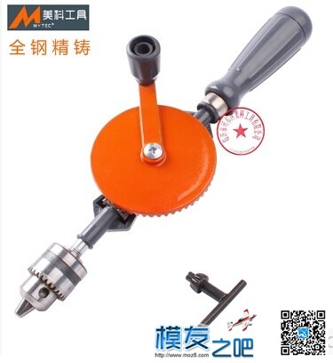

2、手摇钻
可以钻6mm一下的孔,也可以代替丝锥扳手使用,钻孔的时候,手握手摇钻的同时要用余光看手摇钻和钻头,让钻头垂直加工物件,这是基本功。否则容易钻偏!
【狼哥学航模】现代模型飞机的制作工艺--工具  作者:admin 3047
选购手摇钻时候特别注意钻卡头家住钻头后是不是同心,检查方法上好钻头,手摇钻转动钻头不摆头为好!

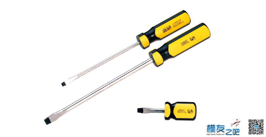

6 螺丝刀
(1)螺丝刀是一种用来拧转螺丝钉以迫使其就位的工具,通常有一个薄楔形头,可插入螺丝钉头的槽缝或凹口内――京津冀和陕西方言称为“改锥”,安徽、河南和湖北等地称为“起子”,中西部地区称为“改刀”,长三角地区称为“旋凿”。主要有一字(负号)和十字(正号)两种。常见的还有六角螺丝刀,包括内六角和外六角两种。
  (2)一字螺丝刀和十字螺丝刀
【狼哥学航模】现代模型飞机的制作工艺--工具  作者:天羽伏魔李帅 2769 【狼哥学航模】现代模型飞机的制作工艺--工具  作者:天羽伏魔李帅 4425

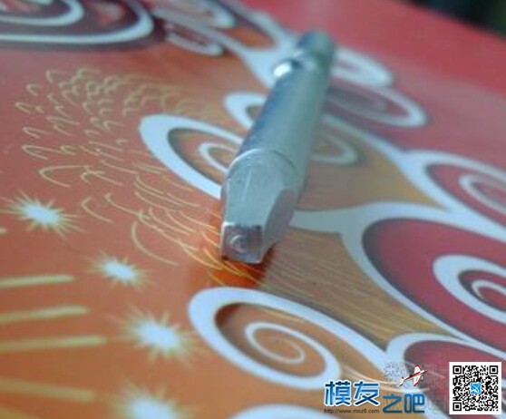

  (3)外六角螺丝刀和内六角螺丝刀
【狼哥学航模】现代模型飞机的制作工艺--工具  作者:天羽伏魔李帅 1425 【狼哥学航模】现代模型飞机的制作工艺--工具  作者:天羽伏魔李帅 411

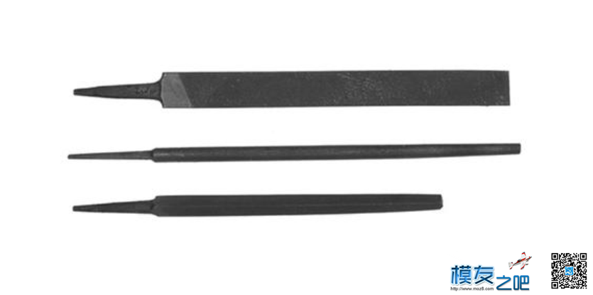

6 锉刀
  锉刀是用碳素工具钢T12或T13经热处理后,再将工作部分淬火制成的。
  锉刀表面上有许多细密刀齿、条形,用于锉光工件的手工工具。用于对金属、木料、皮革等表层做微量加工。
现代的锉刀一般采用碳素钢经轧制、锻造、退火、磨削、剁齿和淬火等工序加工而成。锉刀用的是t12钢,经表面淬火后硬度达62~64。
  (1)品种
  锉刀的品种很多。
①按用途分有:普通钳工锉,用于一般的锉削加工;木锉,用于锉削木材、皮革等软质材料;整形锉(什锦锉),用于锉削小而精细的金属零件,有许多各种断面形状的锉刀组成一套;刃磨木工锯用锉刀;专用锉刀,如锉修特殊形状的平形和弓形的异形锉(特种锉),有直形和弯形两种。
②锉刀按剖面形状分有扁锉Flat Files(平锉)、方锉Square Files、半圆锉Half Round Files、圆锉Round Files、三角锉Triangular Files、菱形锉和刀形锉等(见图)。平锉用来锉平面、外圆面和凸弧面;方锉用来锉方孔、长方孔和窄平面;三角锉用来锉内角、三角孔和平面;半圆锉用来锉凹弧面和平面;圆锉用来锉圆孔、半径较小的凹弧面和椭圆面。
③锉刀按锉纹形式分单纹锉和双纹锉两种。单纹锉的刀齿对轴线倾斜成一个角度,适于加工软质的有色金属;双纹锉刀的主、副锉纹交叉排列,用于加工钢铁和有色金属。它能把宽的锉屑分成许多小段,使锉削比较轻快。
④锉刀按每10毫米长度内主锉纹条数分为Ⅰ~Ⅴ号,其中Ⅰ号为粗齿锉Bastard,Ⅱ号为中齿锉Second,Ⅲ号为细齿锉Smooth,Ⅳ号和Ⅴ号为油光锉,分别用于粗加工和精加工。金刚石锉刀没有锉纹,只是在锉刀表面电镀一层金刚石粉,用以锉削淬硬金属。
平锉 【狼哥学航模】现代模型飞机的制作工艺--工具  作者:天羽伏魔李帅 8673
圆锉 【狼哥学航模】现代模型飞机的制作工艺--工具  作者:天羽伏魔李帅 3749
半圆锉 【狼哥学航模】现代模型飞机的制作工艺--工具  作者:天羽伏魔李帅 4582
方锉 【狼哥学航模】现代模型飞机的制作工艺--工具  作者:天羽伏魔李帅 8123
三角锉 【狼哥学航模】现代模型飞机的制作工艺--工具  作者:天羽伏魔李帅 5025
菱形锉 【狼哥学航模】现代模型飞机的制作工艺--工具  作者:天羽伏魔李帅 858
刀形锉 【狼哥学航模】现代模型飞机的制作工艺--工具  作者:天羽伏魔李帅 7247
