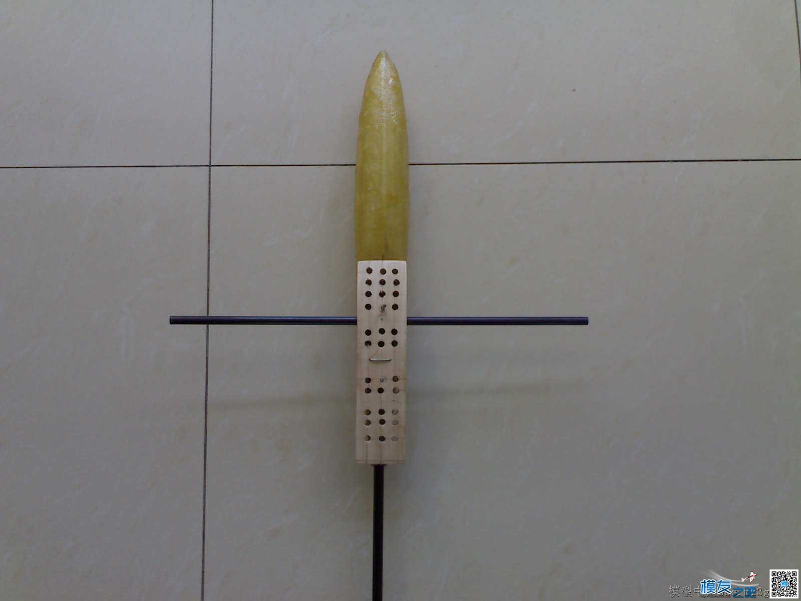

接着更新~

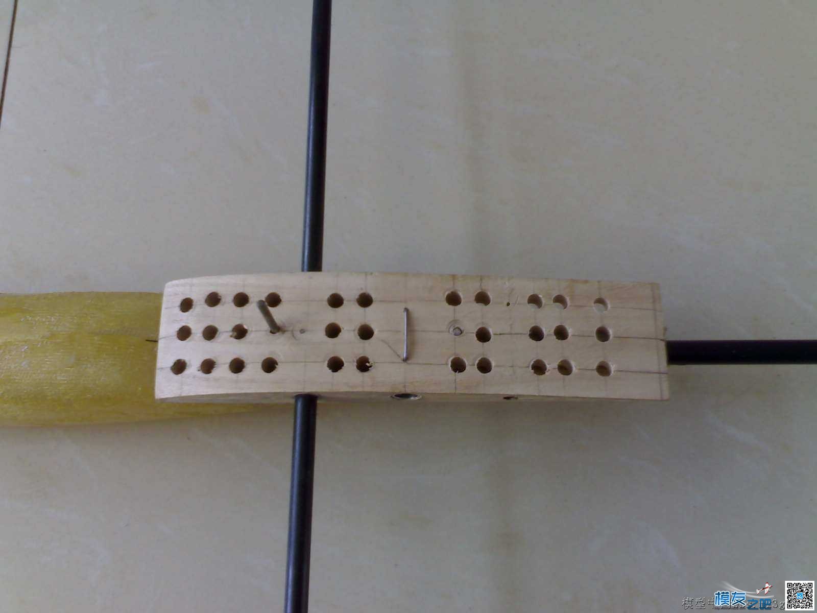

机翼插接盒上打孔减重,称了下只减了3克左右 效果不明显啊1.5米无动力山坡滑翔机制作过程  作者:仇池侠 8054 ,呵呵~~
1.5米无动力山坡滑翔机制作过程  作者:仇池侠 2679

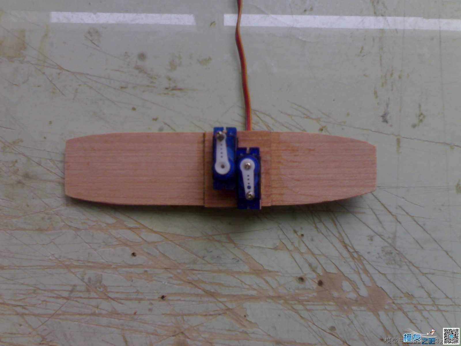

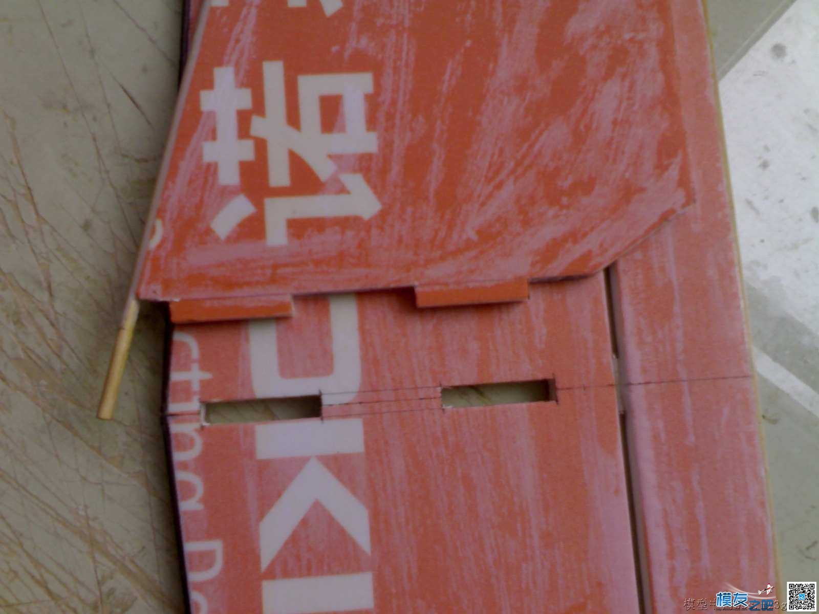

然后放到翼台上定位给翼台打孔,将来就用螺丝将插接盒和翼台固定了
1.5米无动力山坡滑翔机制作过程  作者:仇池侠 8505 1.5米无动力山坡滑翔机制作过程  作者:仇池侠 9698

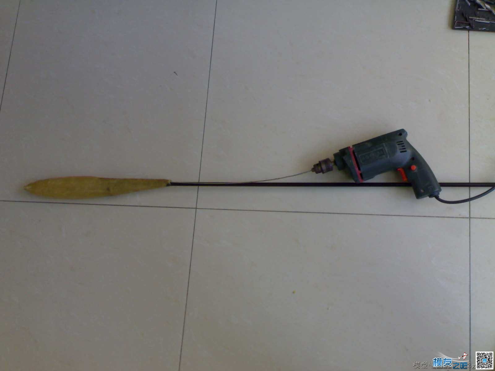

手电钻加毛衣针钻出尾翼拉杆孔,放心钻吧,非常容易的1.5米无动力山坡滑翔机制作过程  作者:仇池侠 2205

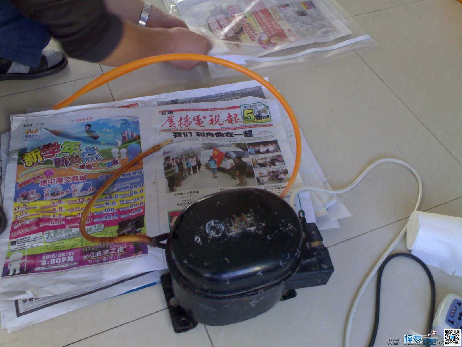

朋友那儿找了个抽真空的东东~
1.5米无动力山坡滑翔机制作过程  作者:仇池侠 1569

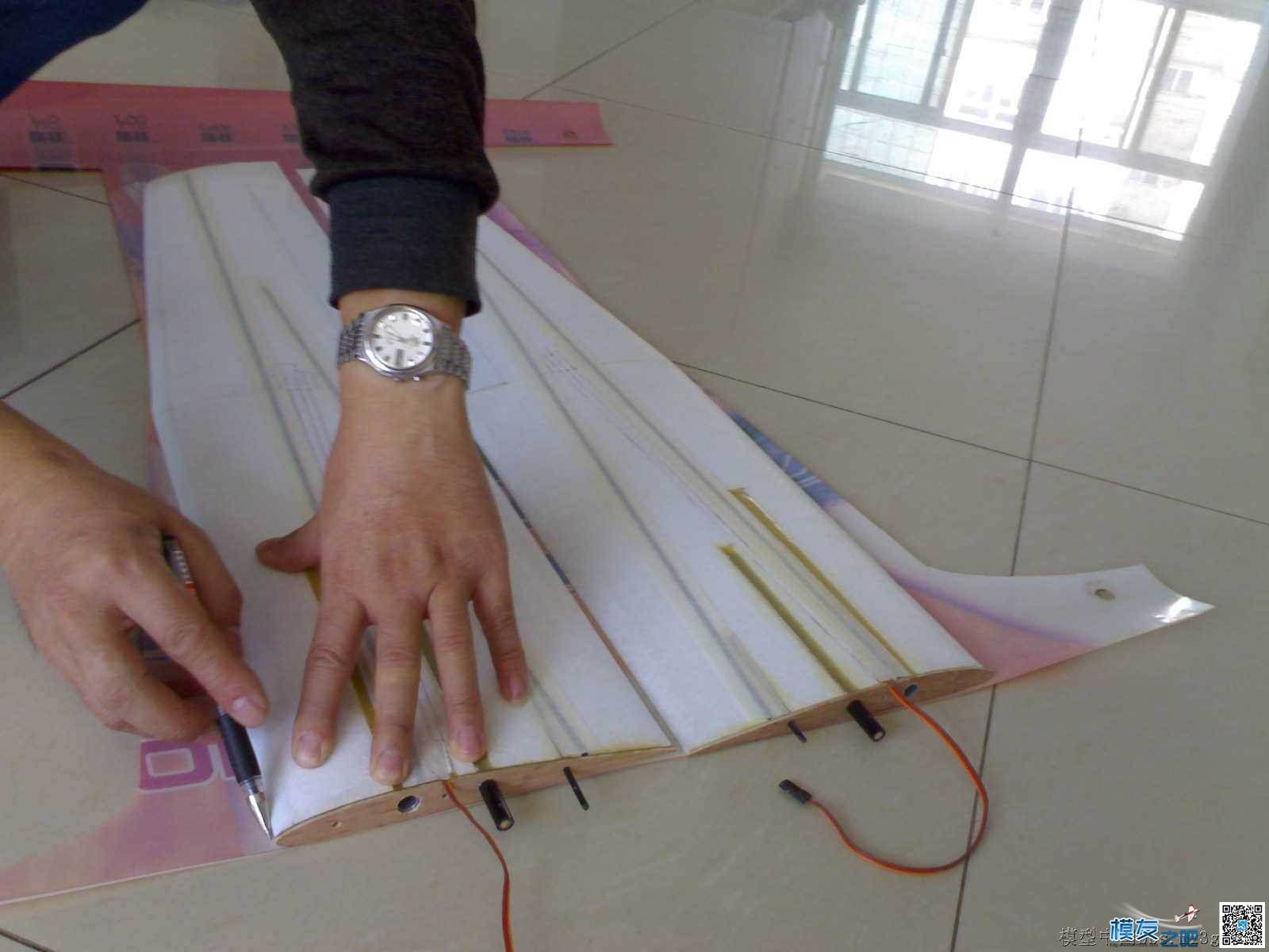

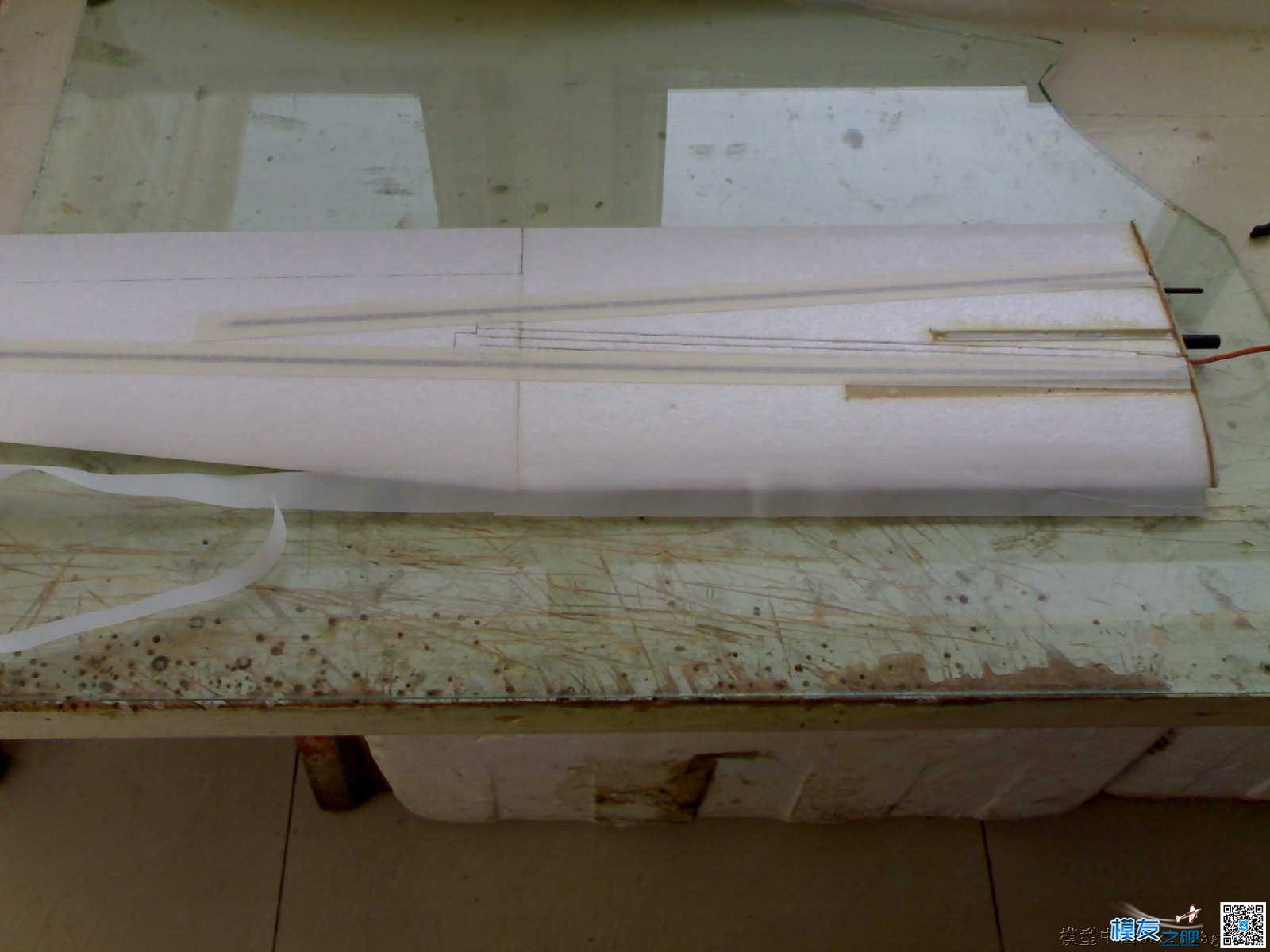

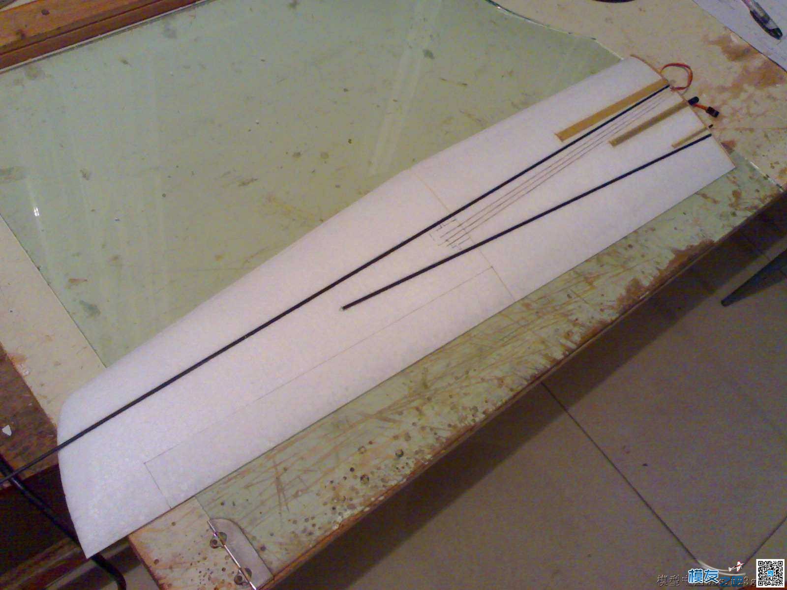

继续~~

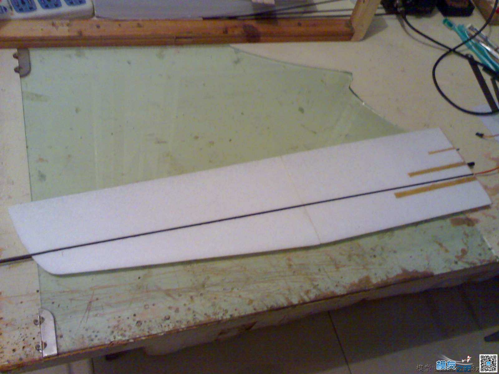

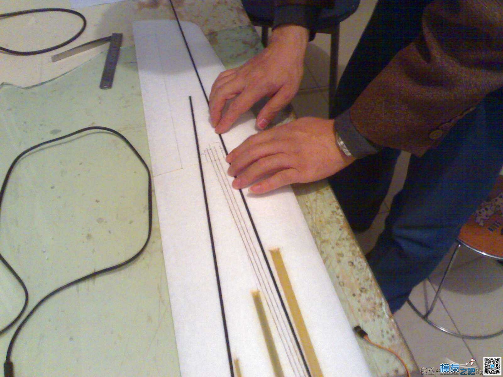

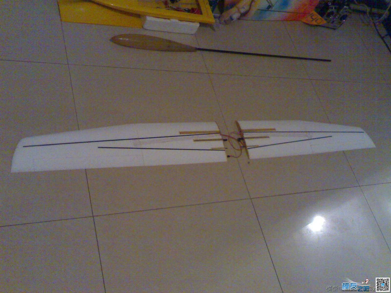

机翼上画出副翼线,然后根据副翼线来确定舵机的位置,但有个原则,那就是放副翼舵机的位置不能和加强碳杆相互影响,随后画出加强碳杆的位置线,再画出埋设副翼舵机线的位置线,如图~
1.5米无动力山坡滑翔机制作过程  作者:仇池侠 5726

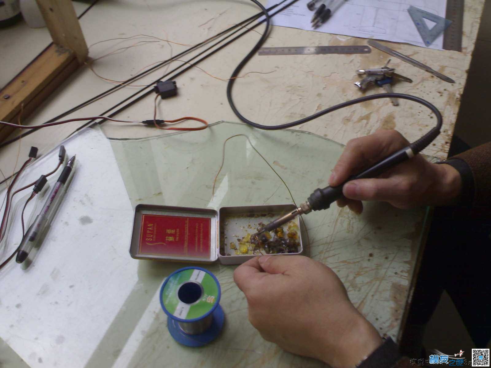

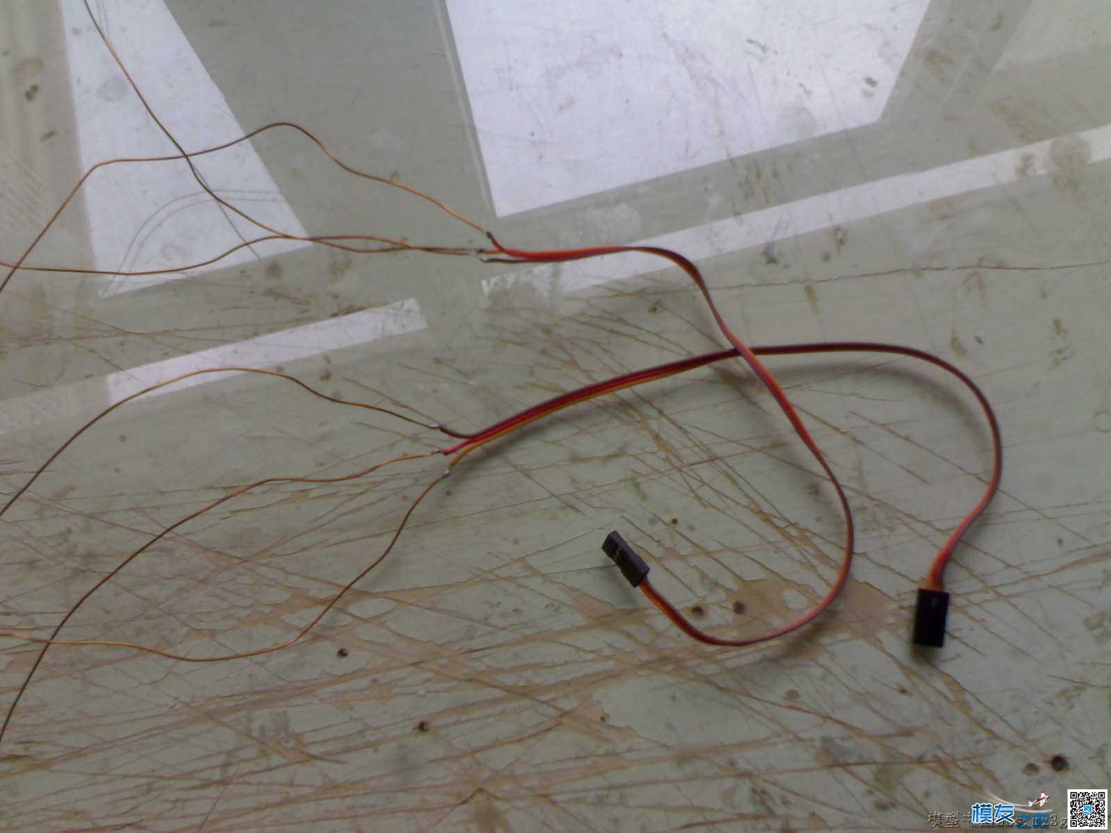

用量好长度的漆包线做副翼舵机连线,埋入机翼之前一定要在两头镀锡,镀锡时请用砂纸打磨两端
1.5米无动力山坡滑翔机制作过程  作者:仇池侠 9043 1.5米无动力山坡滑翔机制作过程  作者:仇池侠 1275 1.5米无动力山坡滑翔机制作过程  作者:仇池侠 7037
在画好的需要埋设副翼舵机线的地方用刀片轻轻划一下,大约2mm深,然后用方便的工具将副翼舵机线挤进去
1.5米无动力山坡滑翔机制作过程  作者:仇池侠 8684 1.5米无动力山坡滑翔机制作过程  作者:仇池侠 3845 1.5米无动力山坡滑翔机制作过程  作者:仇池侠 7989 1.5米无动力山坡滑翔机制作过程  作者:仇池侠 2217

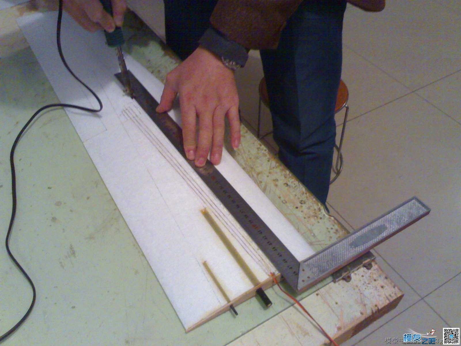

用电烙铁做一个给泡沫刻槽的工具,这个需要各位看官自己去摸索,多练习相信一定能掌握1.5米无动力山坡滑翔机制作过程  作者:仇池侠 8451
1.5米无动力山坡滑翔机制作过程  作者:仇池侠 8910 1.5米无动力山坡滑翔机制作过程  作者:仇池侠 4380 1.5米无动力山坡滑翔机制作过程  作者:仇池侠 2451

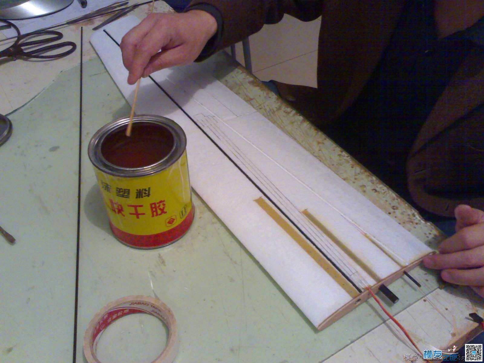

 楼主| 发表于 2014-9-30 09:27:32 | 显示全部楼层

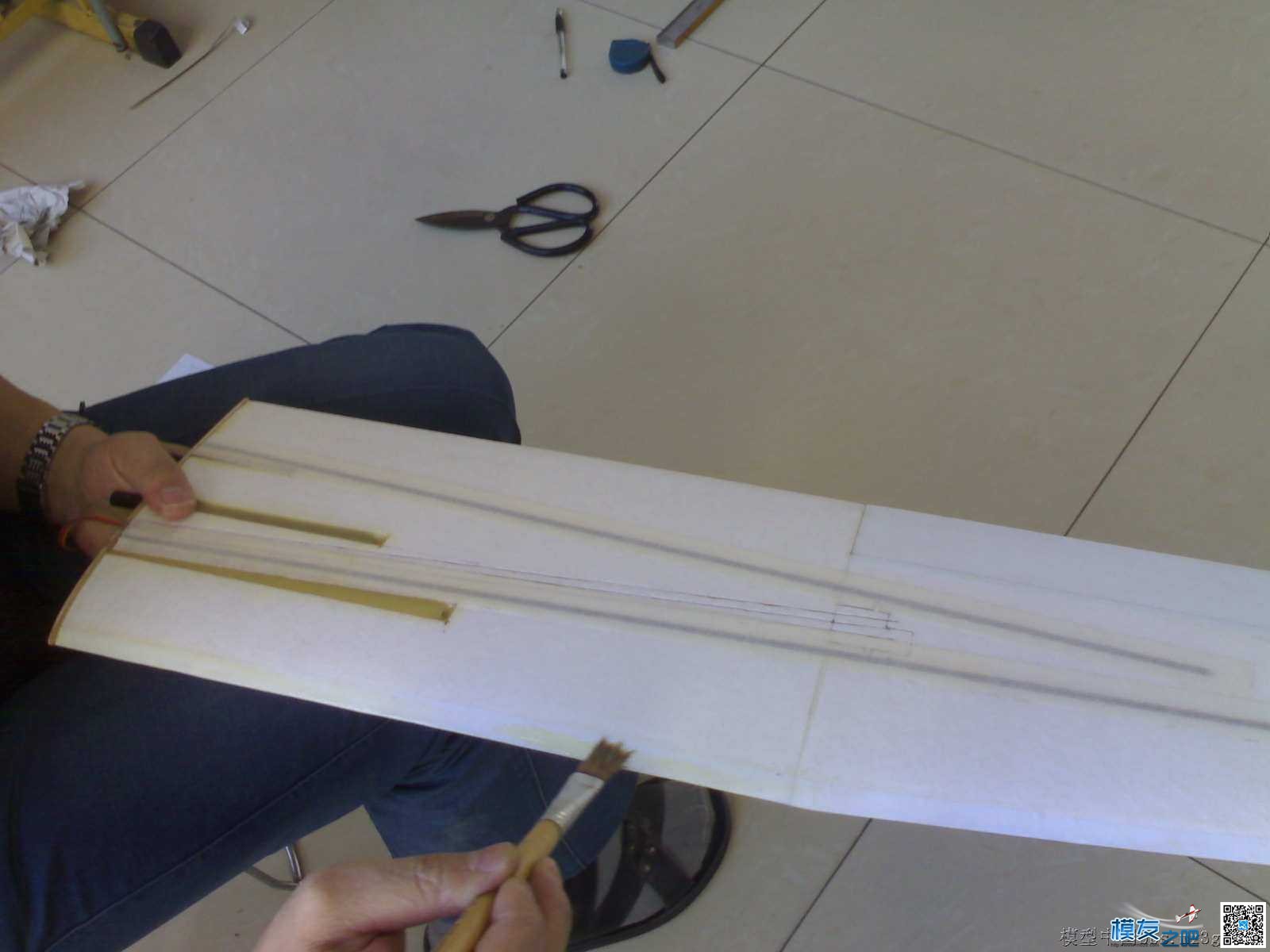

下一步就是往加强槽打泡沫胶了
1.5米无动力山坡滑翔机制作过程  作者:仇池侠 4690 1.5米无动力山坡滑翔机制作过程  作者:仇池侠 5537
5分钟后将碳杆放到槽里头轻轻加压粘合
1.5米无动力山坡滑翔机制作过程  作者:仇池侠 4919 1.5米无动力山坡滑翔机制作过程  作者:仇池侠 7176 1.5米无动力山坡滑翔机制作过程  作者:仇池侠 9704
最后用纸胶带封好,让它慢慢去干吧!别忘了机翼正反面都要埋碳杆哦!
1.5米无动力山坡滑翔机制作过程  作者:仇池侠 7099 1.5米无动力山坡滑翔机制作过程  作者:仇池侠 8246

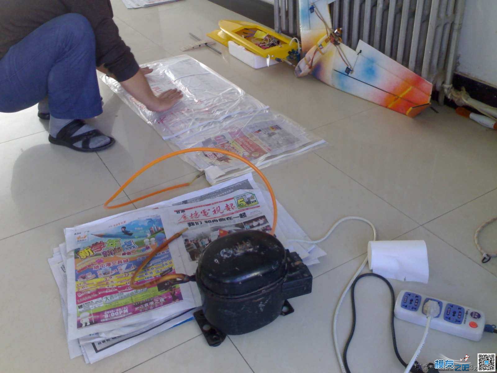

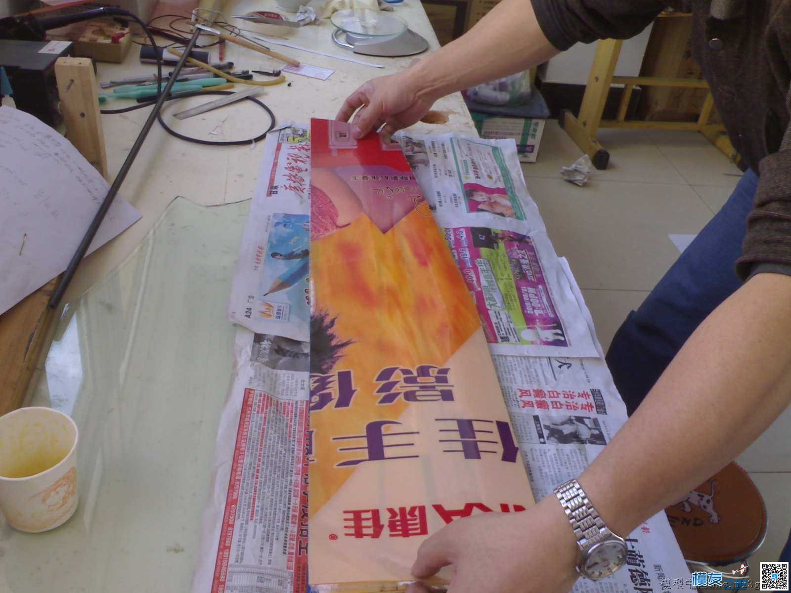

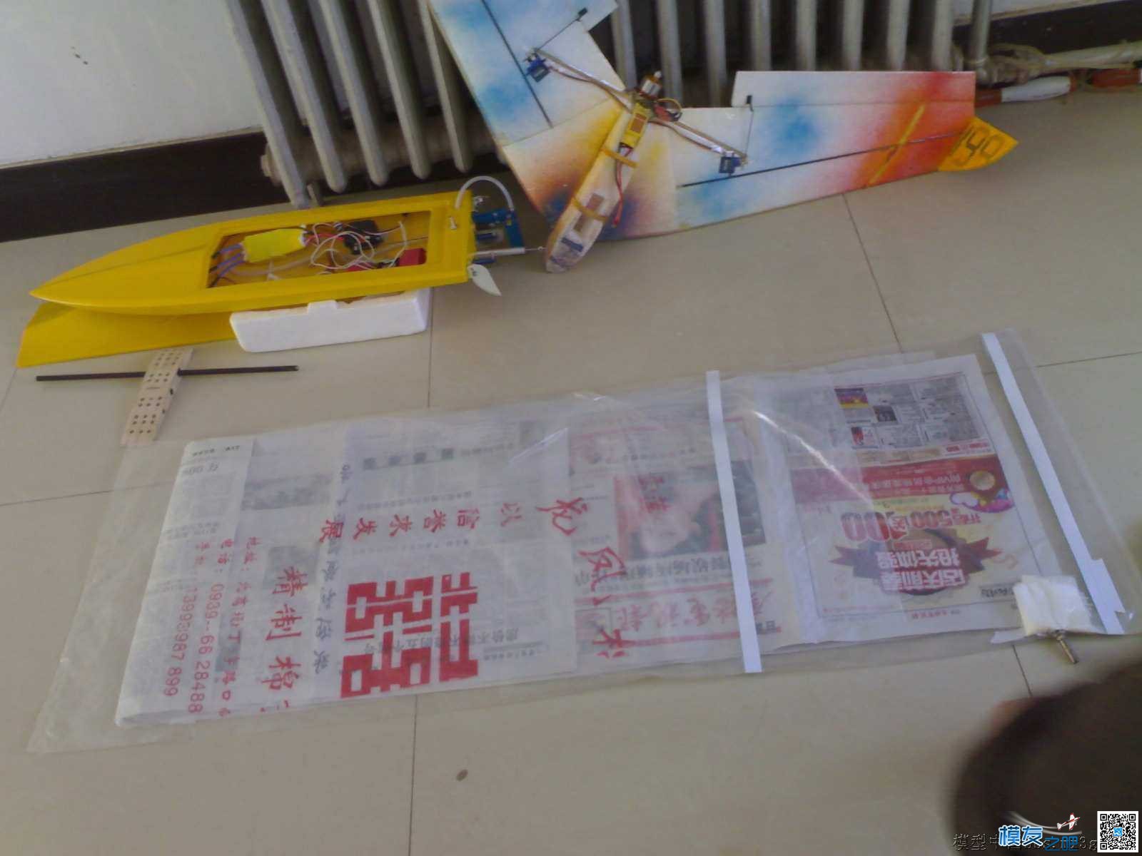

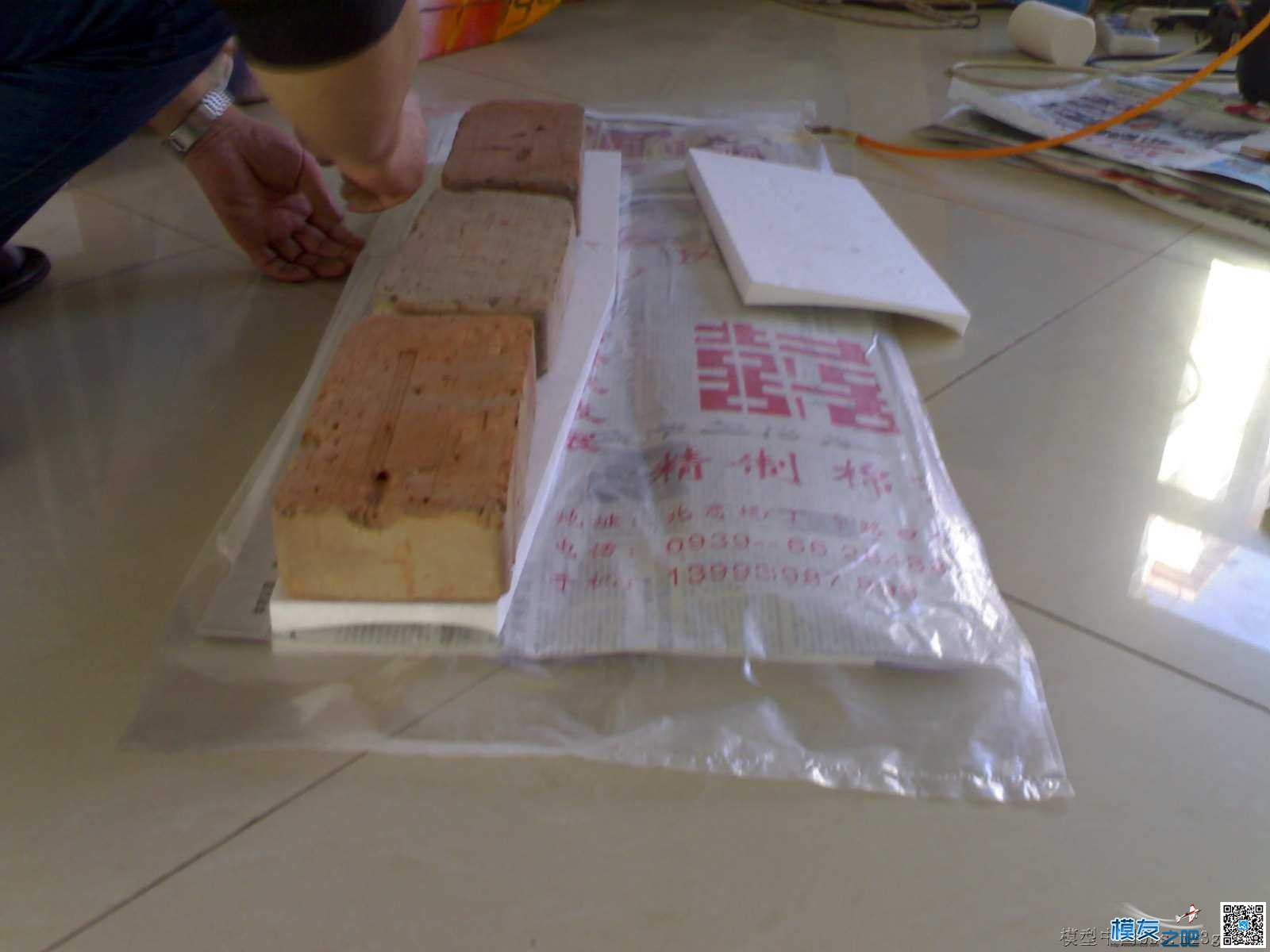

 楼主| 发表于 2014-10-1 18:19:49 | 显示全部楼层

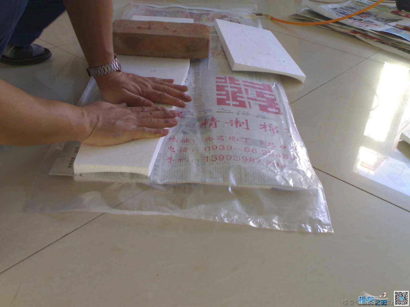

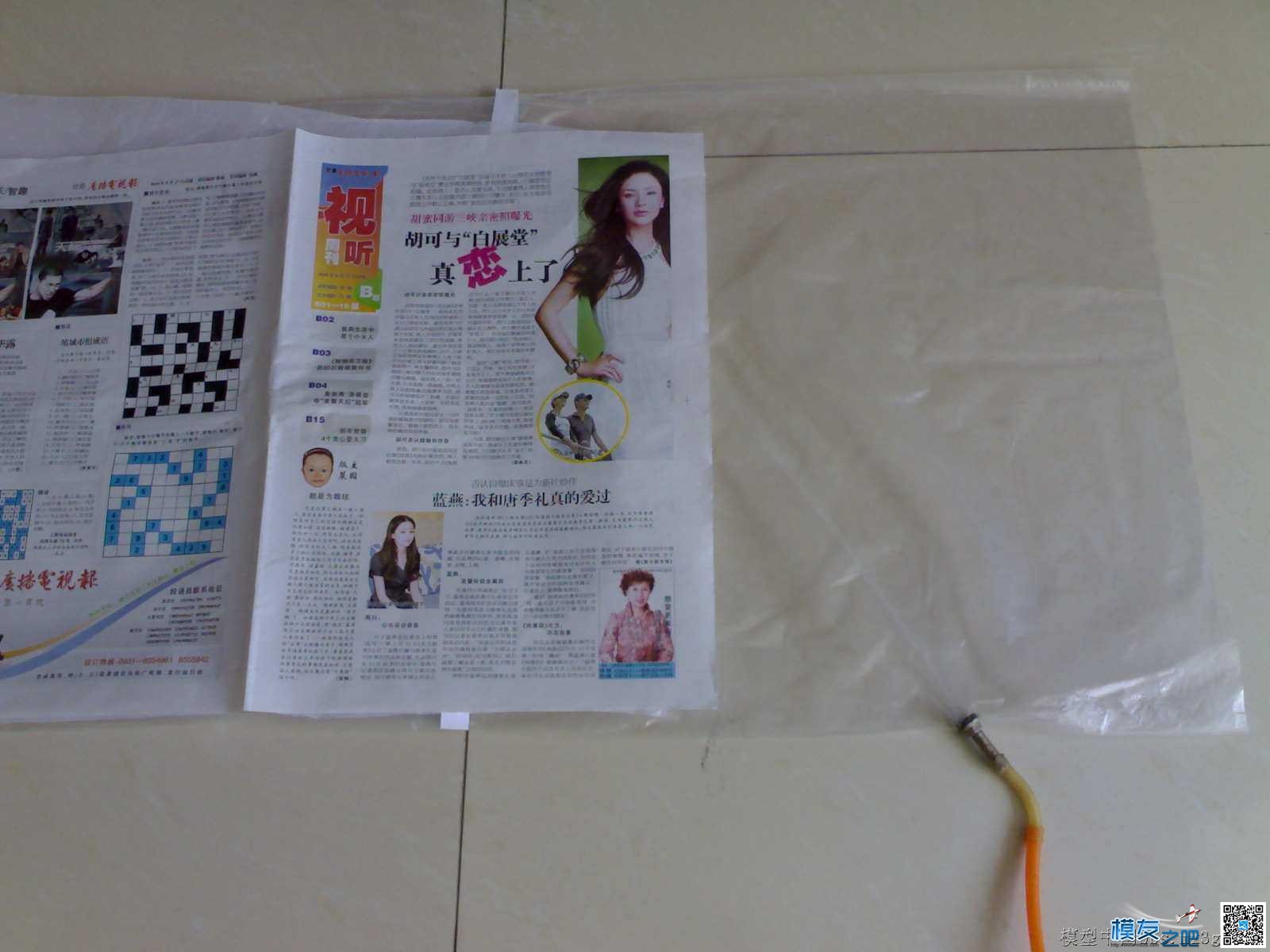

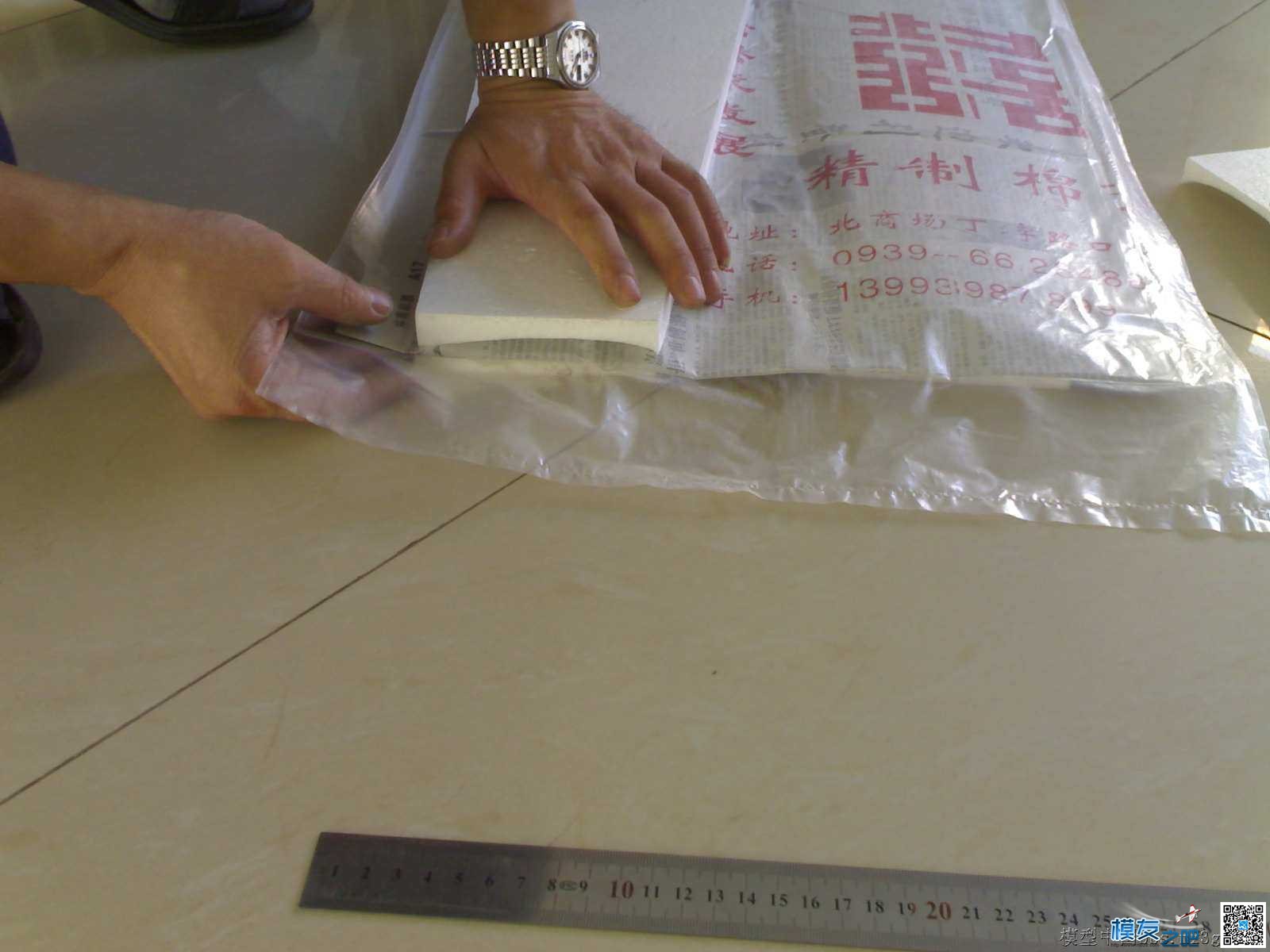

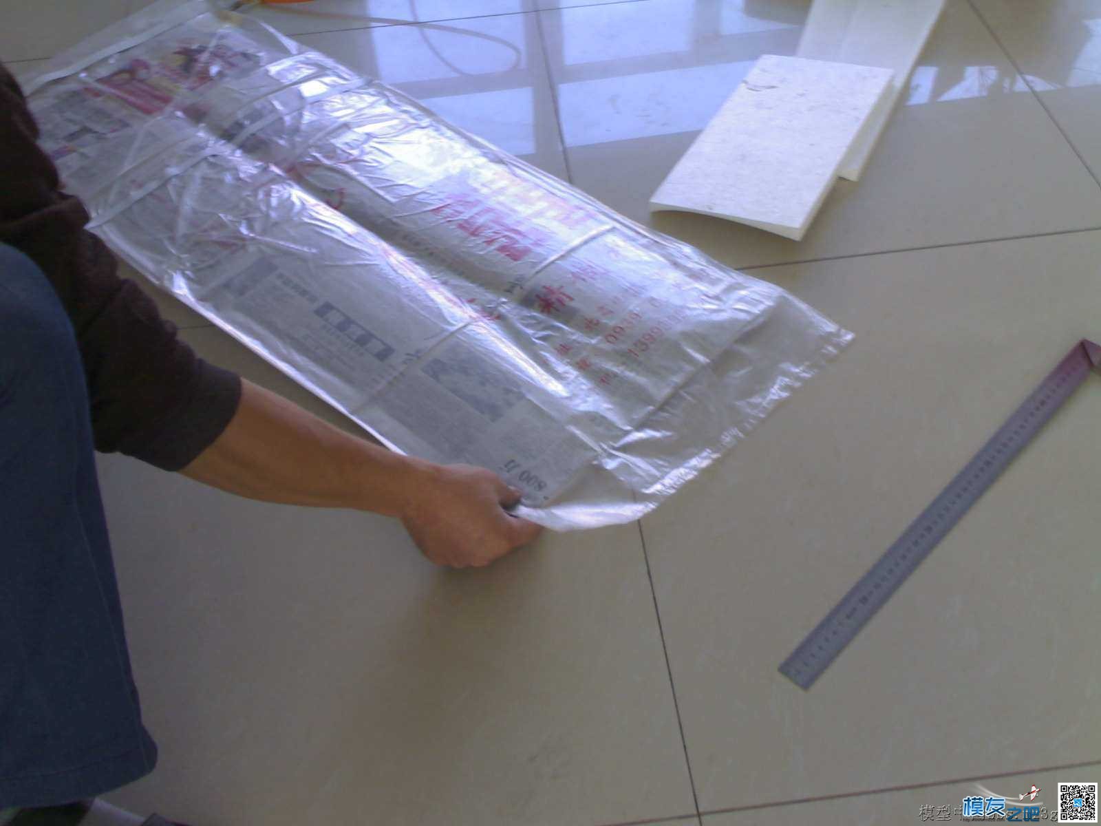

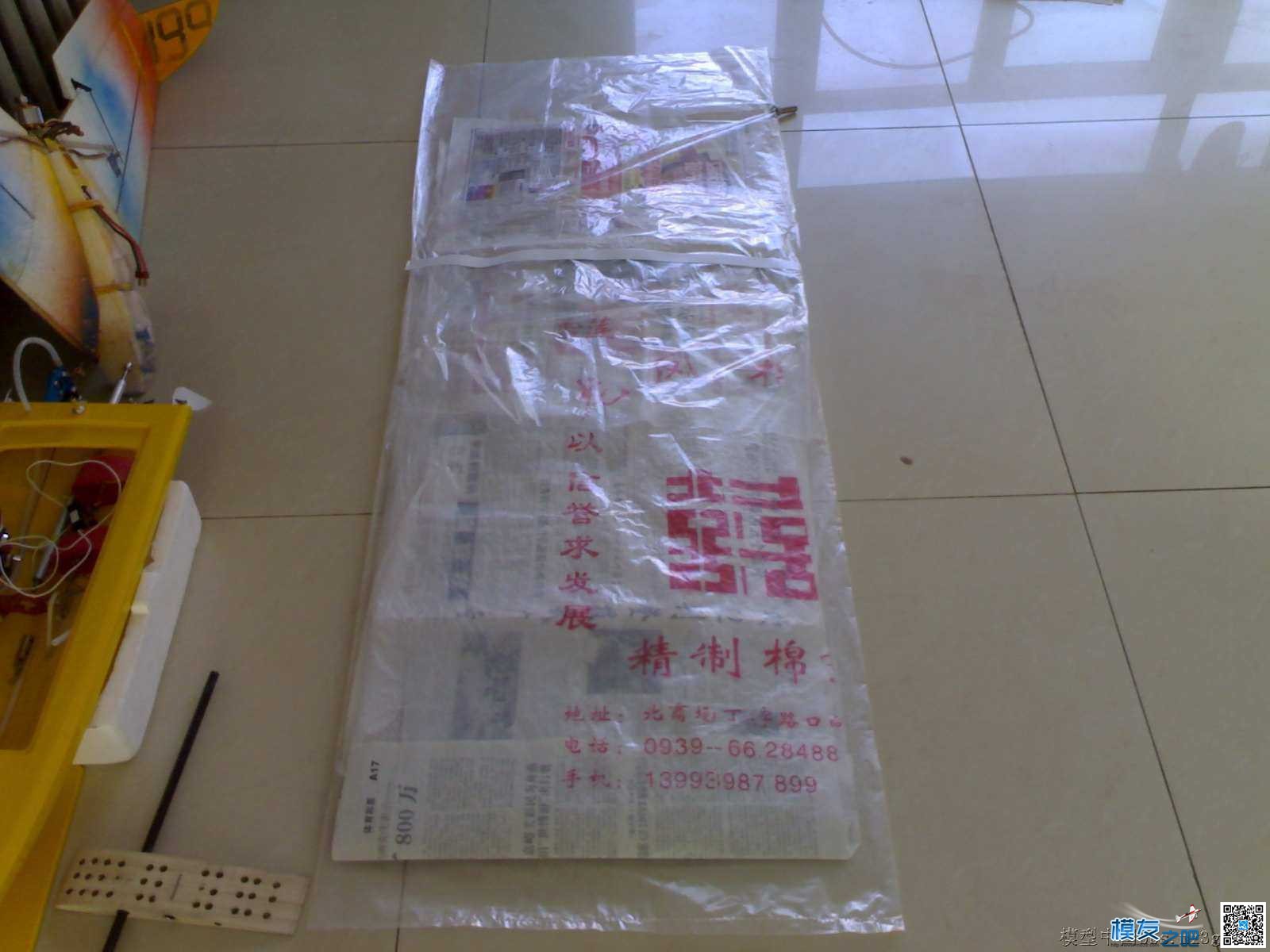

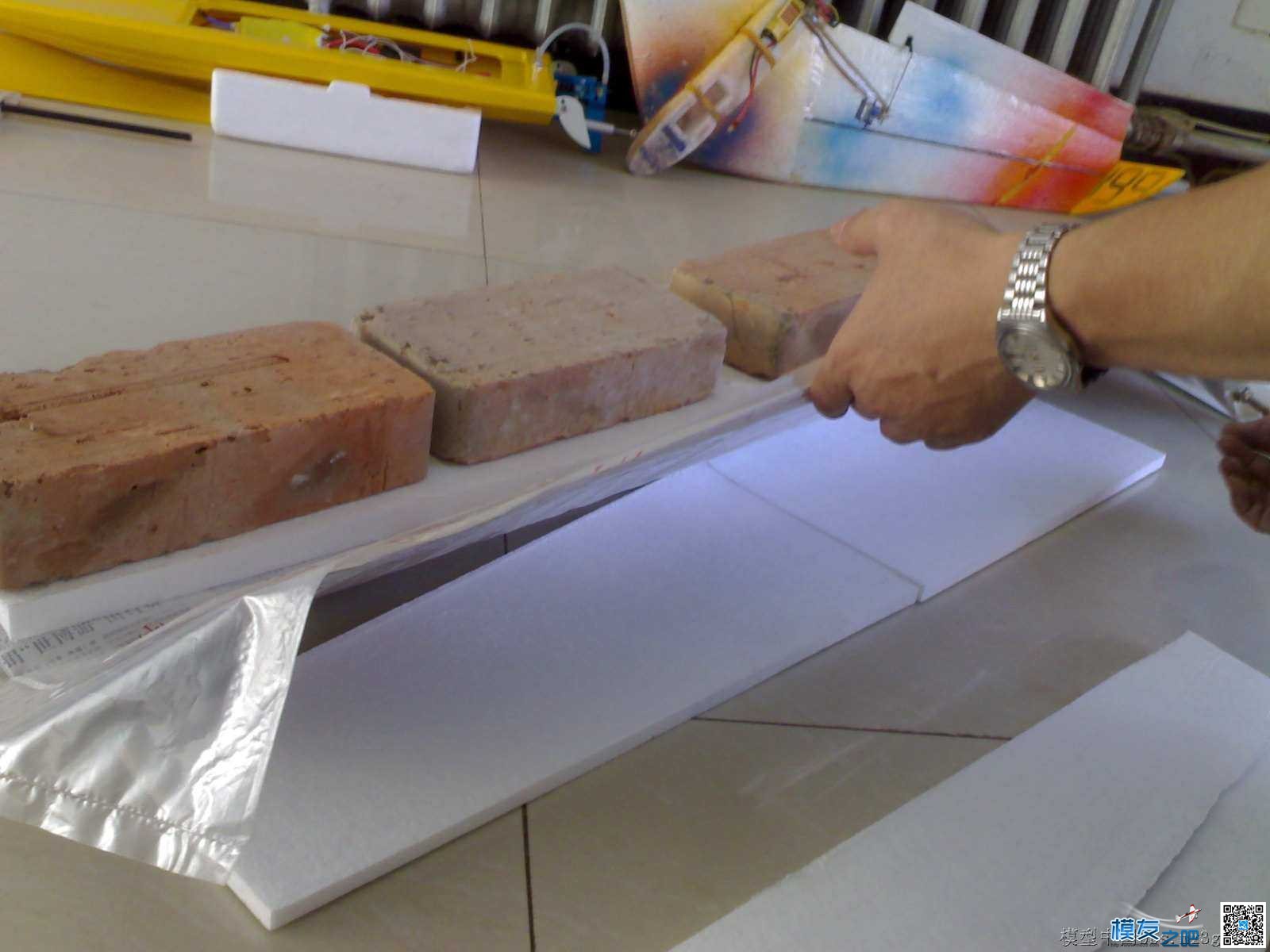

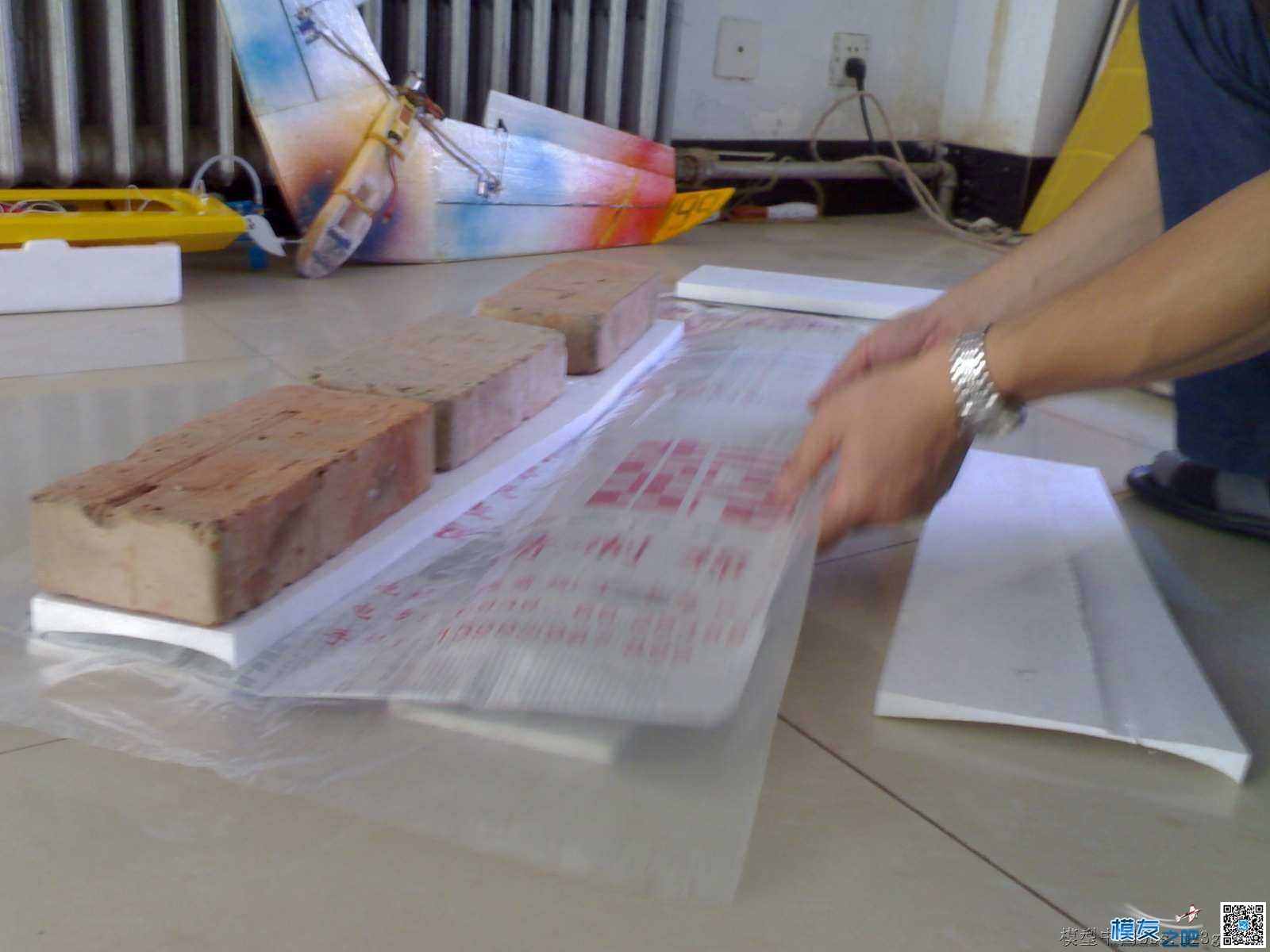

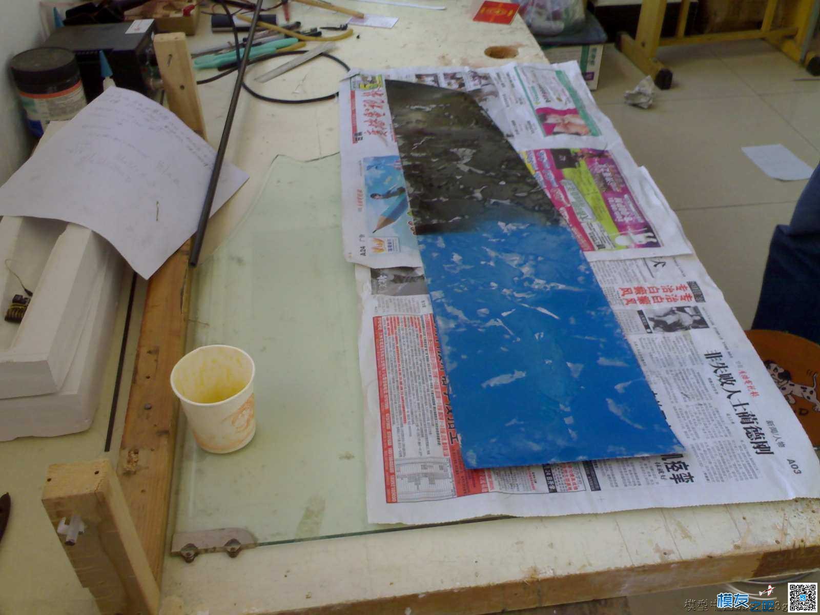

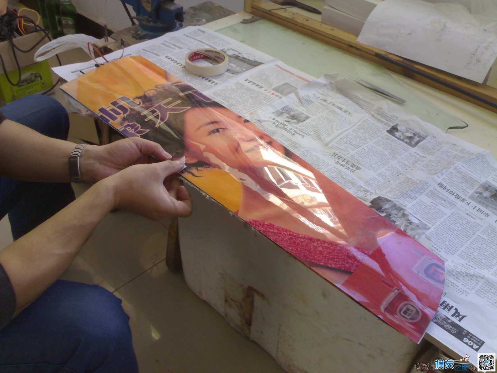

准备好抽真空的塑料袋,和机翼接触的是报纸,报纸起传导空气的作用,报纸外面覆一层柔软的塑料,防止抽真空时胶流到最外面的真空袋上
1.5米无动力山坡滑翔机制作过程  作者:仇池侠 8817 1.5米无动力山坡滑翔机制作过程  作者:仇池侠 4711 1.5米无动力山坡滑翔机制作过程  作者:仇池侠 4407

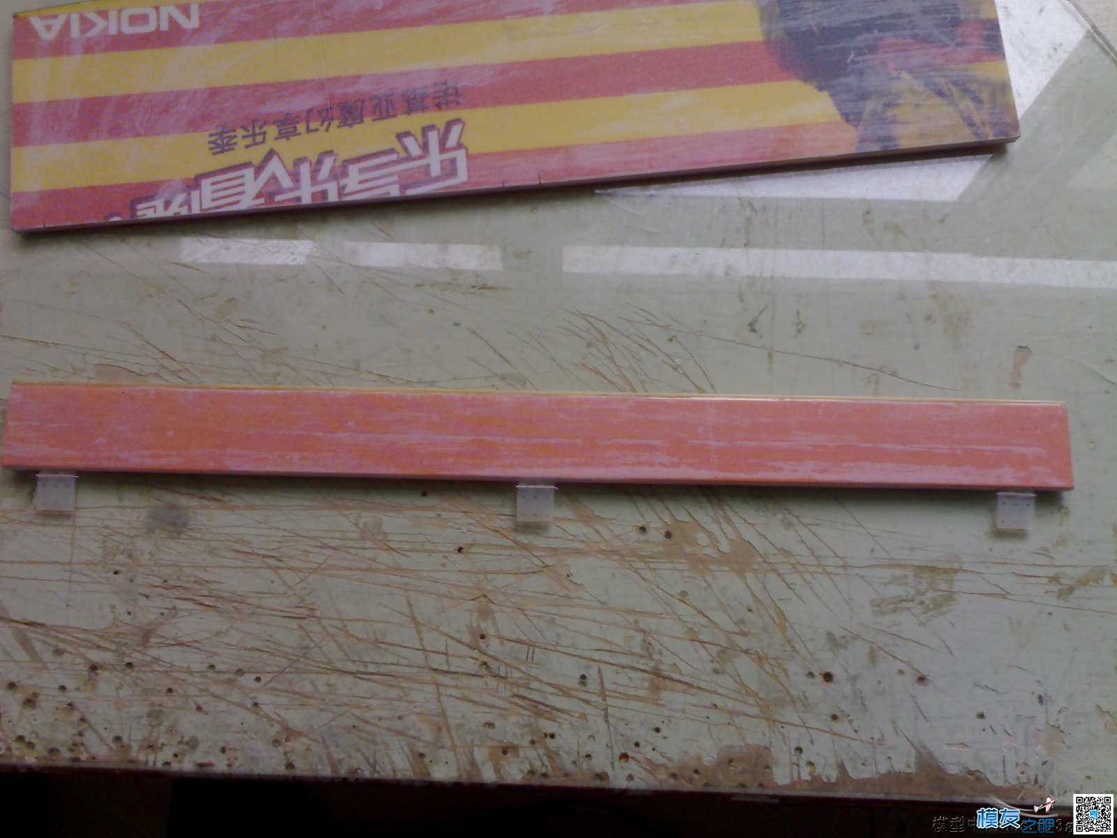

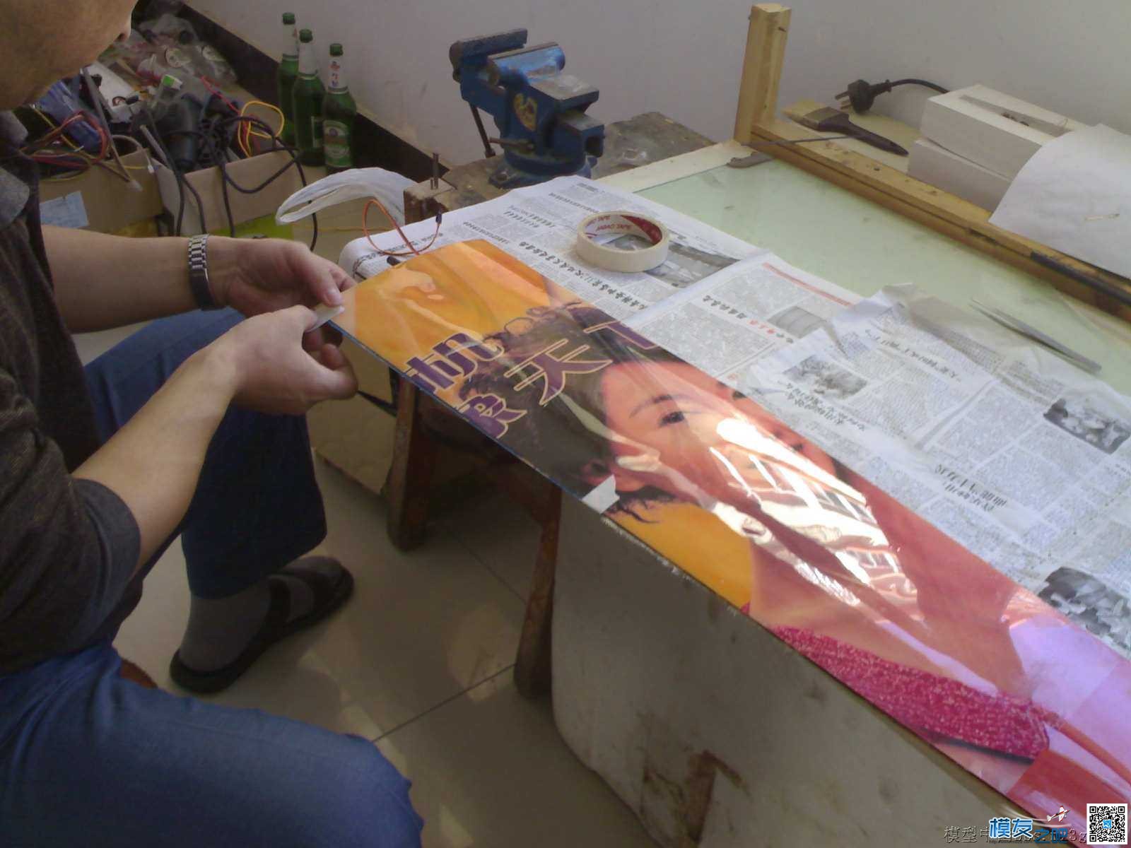

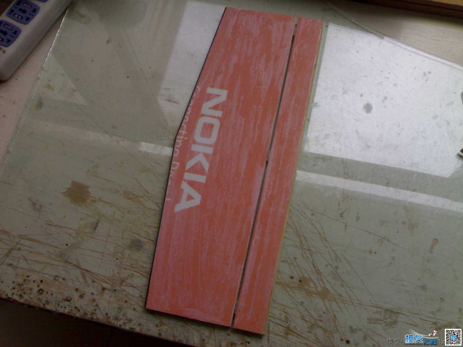

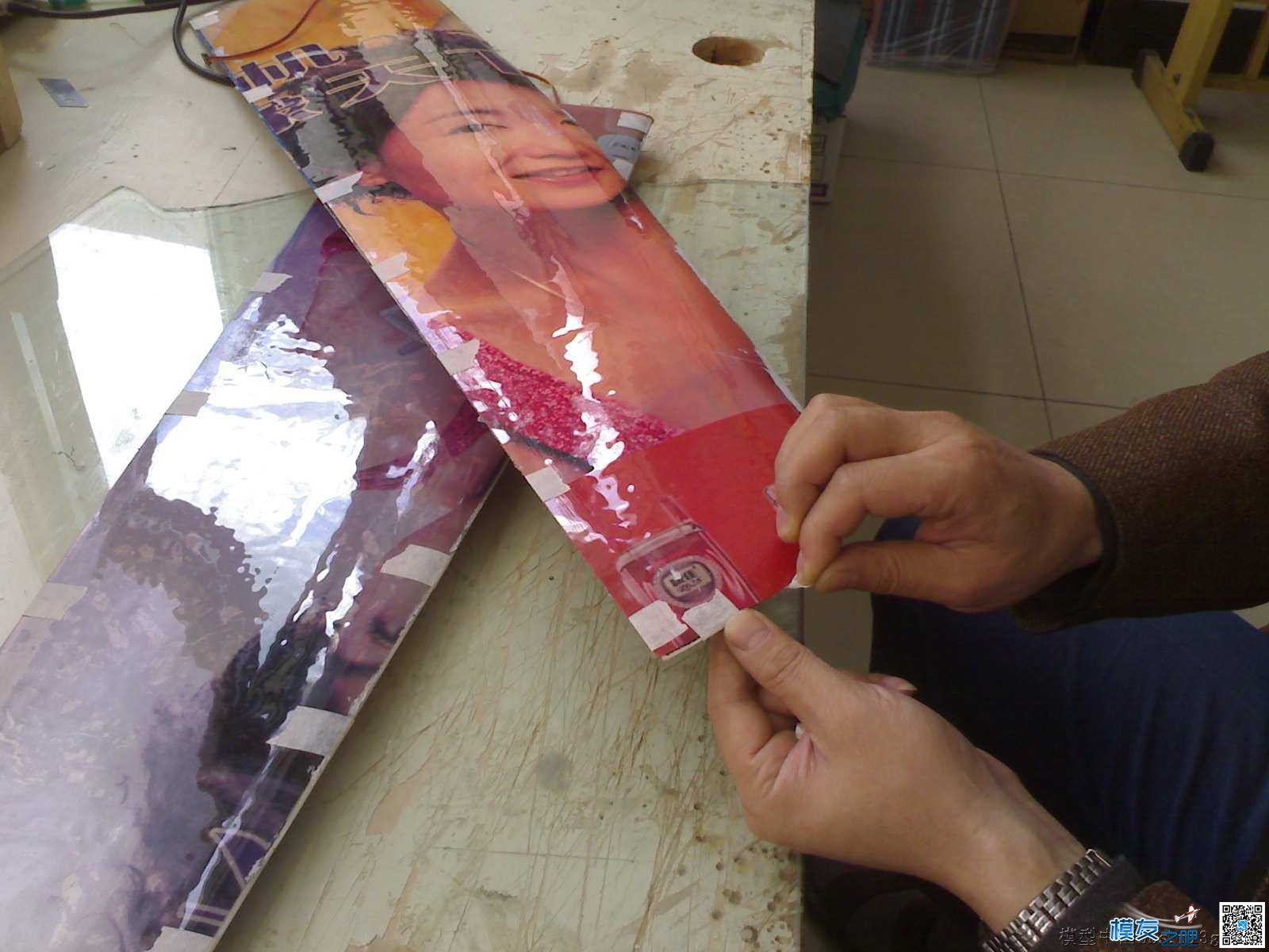

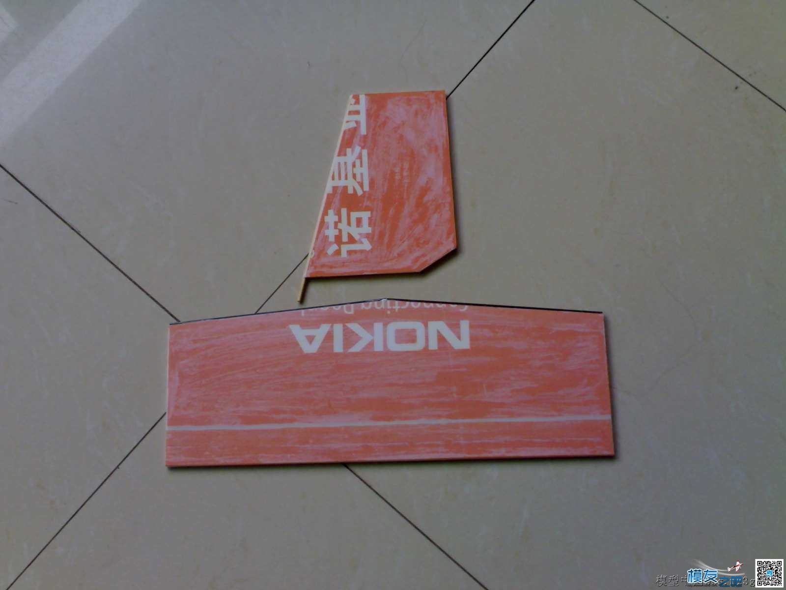

按机翼大小裁出脱模胶片,为了降低成本我就用以前遗留的广告灯箱片代替了,呵呵 ,裁的时候前缘平齐,后缘预留5mm
1.5米无动力山坡滑翔机制作过程  作者:仇池侠 9824 1.5米无动力山坡滑翔机制作过程  作者:仇池侠 565 1.5米无动力山坡滑翔机制作过程  作者:仇池侠 516

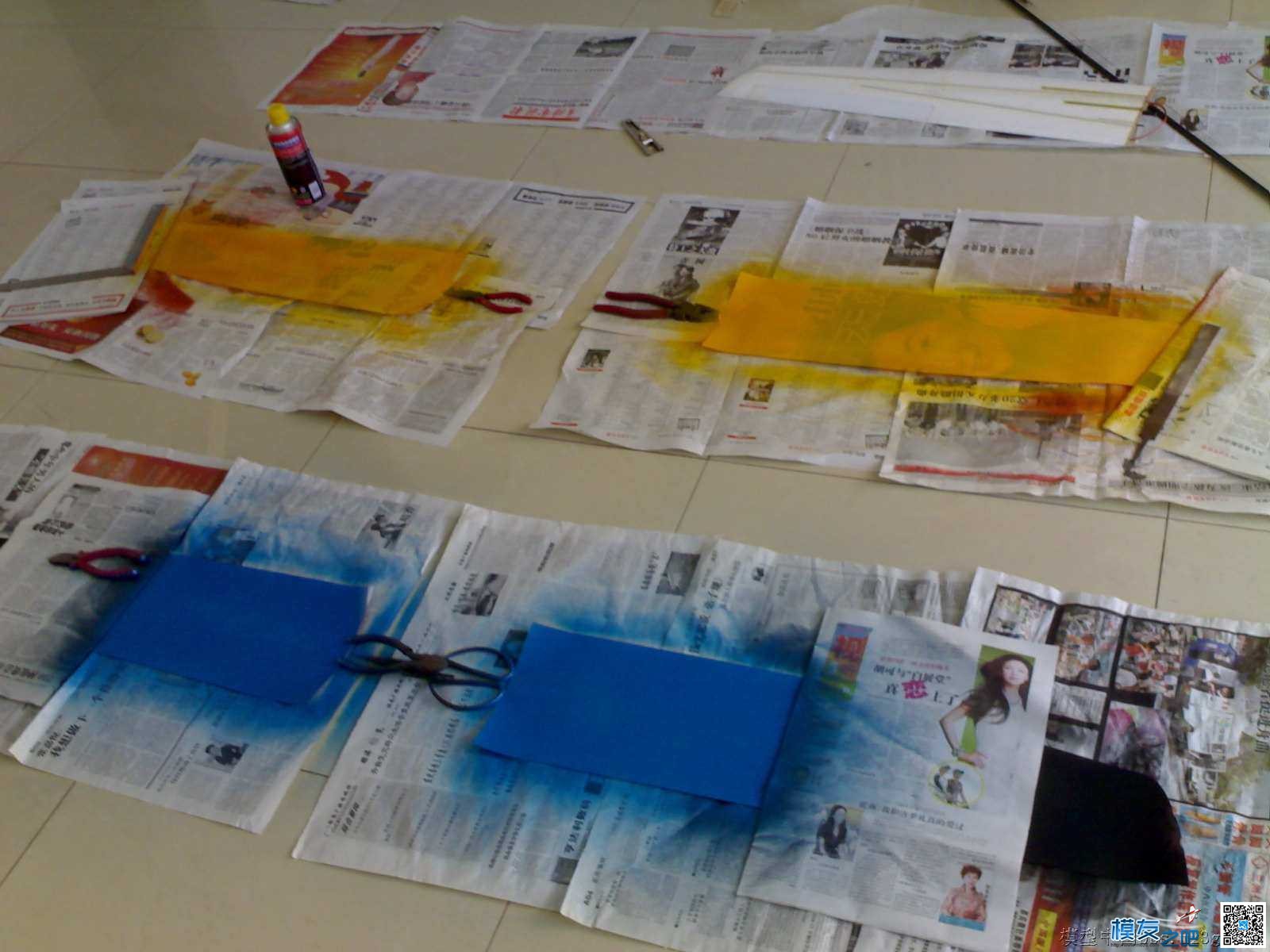

根据想要的图案和颜色,用相应的东西遮盖后拿自喷漆喷出图案,晾干~
1.5米无动力山坡滑翔机制作过程  作者:仇池侠 2774 1.5米无动力山坡滑翔机制作过程  作者:仇池侠 9452

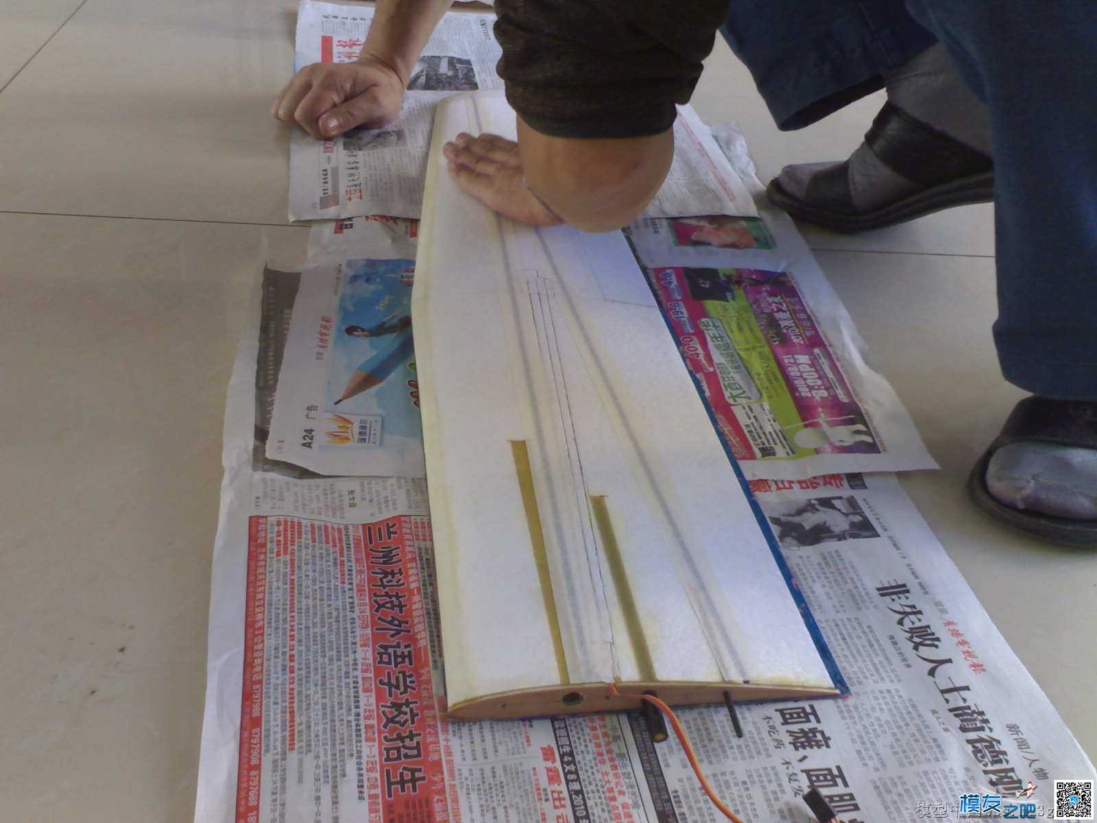

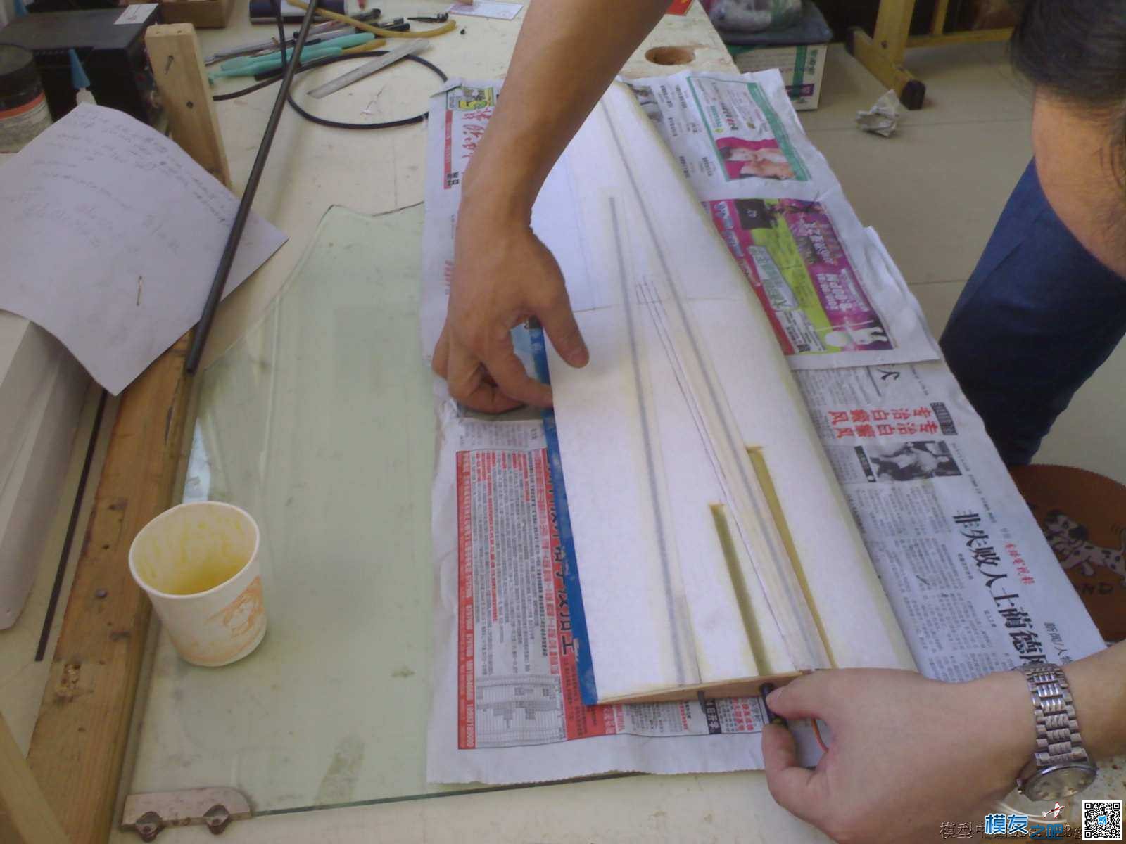

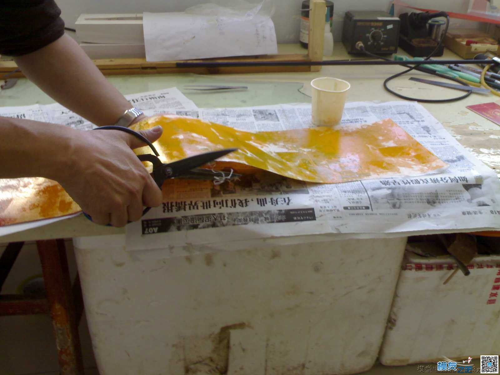

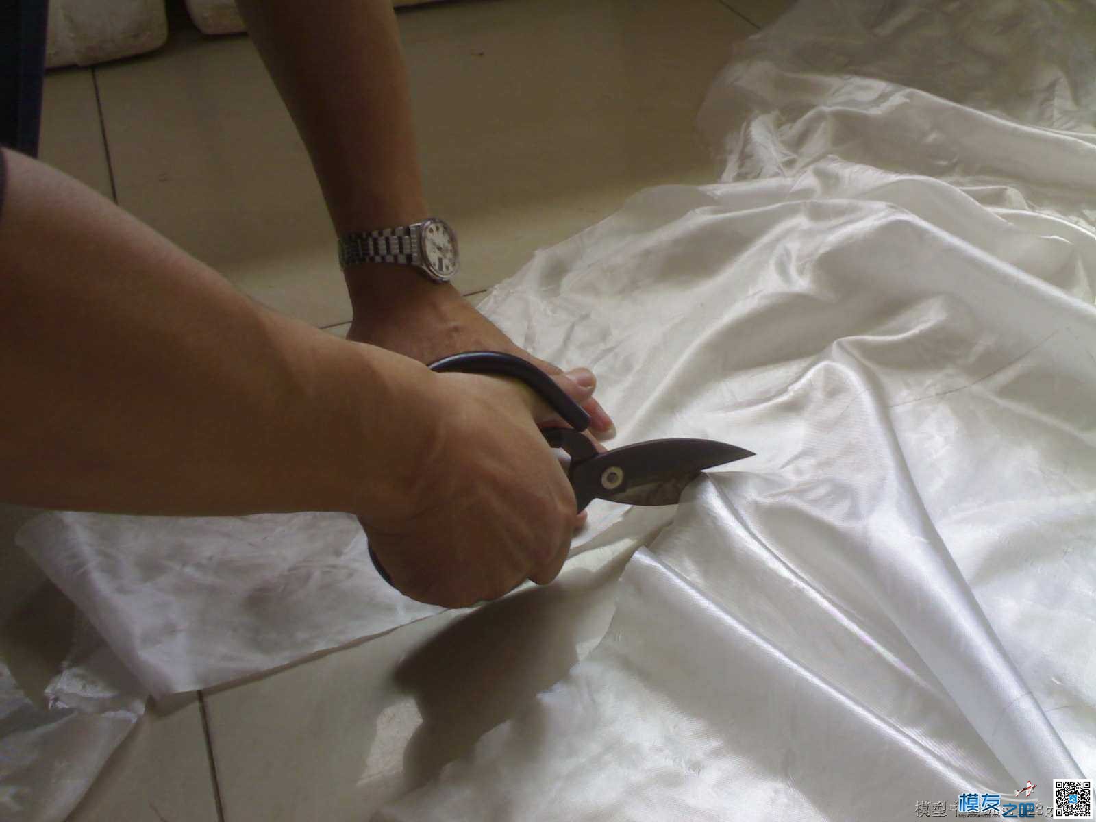

裁出和脱模片一样大小的玻璃布
1.5米无动力山坡滑翔机制作过程  作者:仇池侠 9881

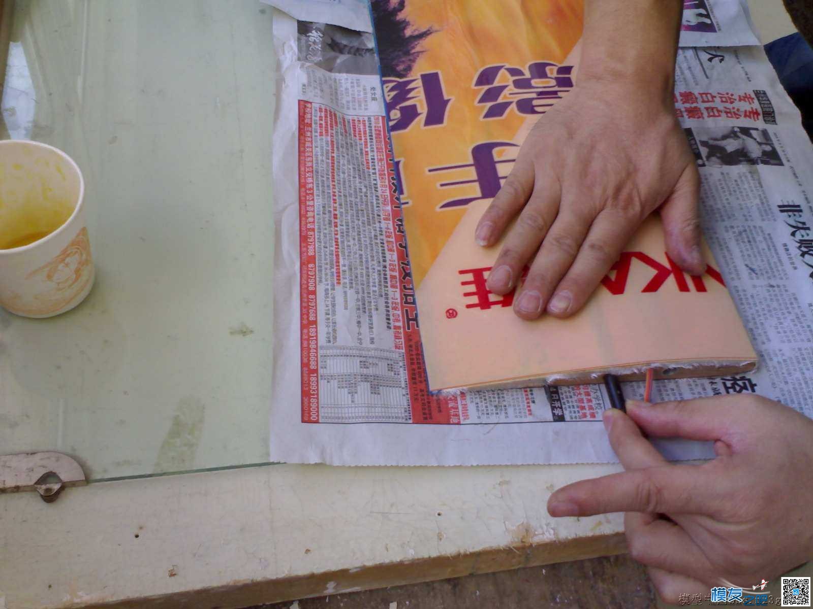

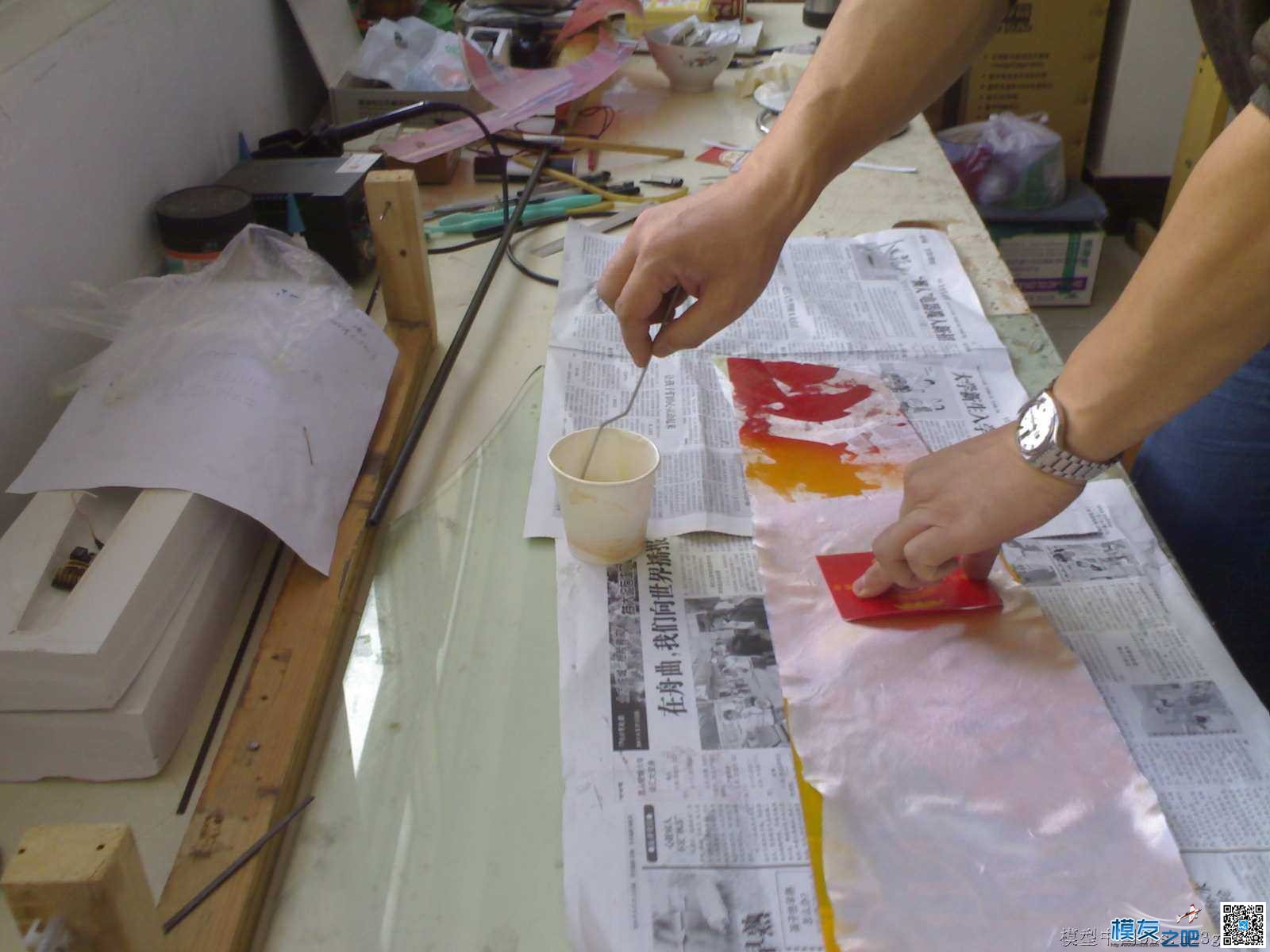

玻璃布放到脱模片上,用自制滚轮蘸上环氧在玻璃布上单方向滚动,这一步一定要练习一下
1.5米无动力山坡滑翔机制作过程  作者:仇池侠 2368 1.5米无动力山坡滑翔机制作过程  作者:仇池侠 1873
将多余的玻璃布剪掉
1.5米无动力山坡滑翔机制作过程  作者:仇池侠 9784
机翼前缘刷环氧
1.5米无动力山坡滑翔机制作过程  作者:仇池侠 8359

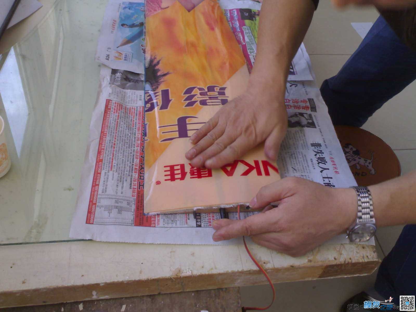

然后将机翼放到刷好环氧的玻璃布上,前缘对其即可
1.5米无动力山坡滑翔机制作过程  作者:仇池侠 9433

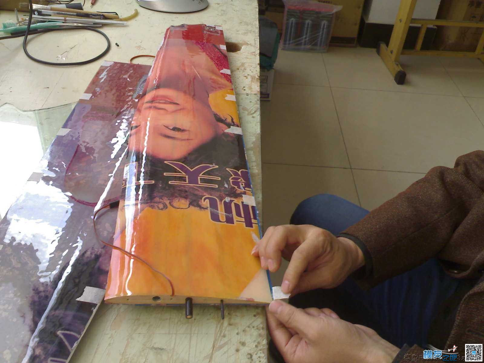

同样的方法刷好另外一块后盖在机翼上面,用纸胶带定位。
1.5米无动力山坡滑翔机制作过程  作者:仇池侠 650 1.5米无动力山坡滑翔机制作过程  作者:仇池侠 1592 1.5米无动力山坡滑翔机制作过程  作者:仇池侠 9023 1.5米无动力山坡滑翔机制作过程  作者:仇池侠 6625 1.5米无动力山坡滑翔机制作过程  作者:仇池侠 3294 1.5米无动力山坡滑翔机制作过程  作者:仇池侠 9192 1.5米无动力山坡滑翔机制作过程  作者:仇池侠 5614

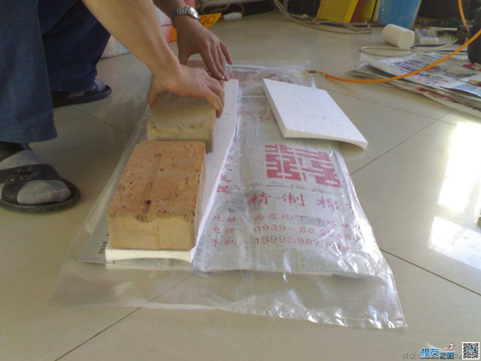

 楼主| 发表于 2014-10-1 18:33:32 | 显示全部楼层

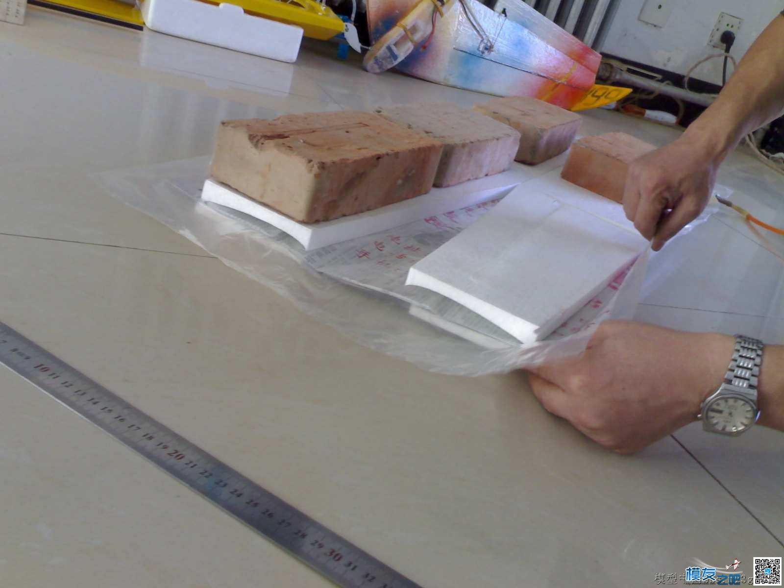

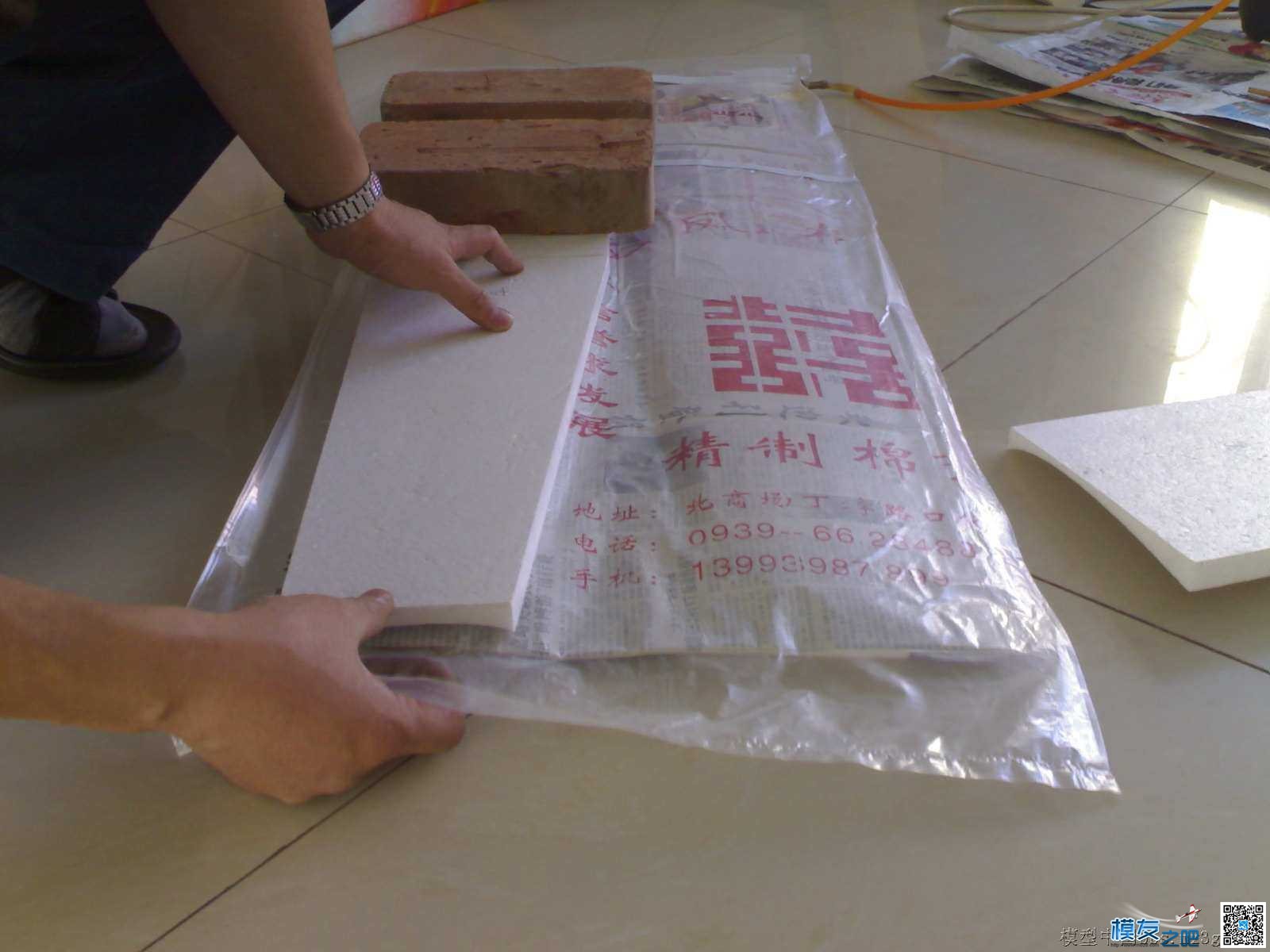

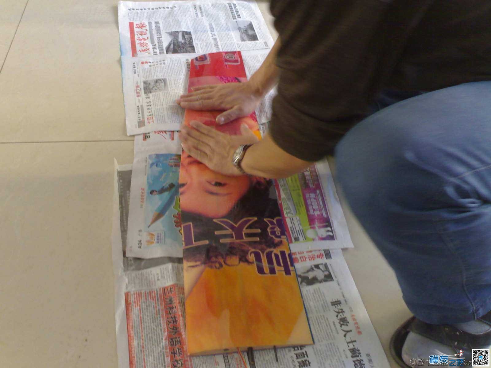

两块机翼都搞好后即可放入真空袋抽真空
1.5米无动力山坡滑翔机制作过程  作者:仇池侠 189 1.5米无动力山坡滑翔机制作过程  作者:仇池侠 7623 1.5米无动力山坡滑翔机制作过程  作者:仇池侠 1097 1.5米无动力山坡滑翔机制作过程  作者:仇池侠 8619 1.5米无动力山坡滑翔机制作过程  作者:仇池侠 2043 1.5米无动力山坡滑翔机制作过程  作者:仇池侠 4935 1.5米无动力山坡滑翔机制作过程  作者:仇池侠 2757 1.5米无动力山坡滑翔机制作过程  作者:仇池侠 7500 1.5米无动力山坡滑翔机制作过程  作者:仇池侠 1707 1.5米无动力山坡滑翔机制作过程  作者:仇池侠 7871 1.5米无动力山坡滑翔机制作过程  作者:仇池侠 6317 1.5米无动力山坡滑翔机制作过程  作者:仇池侠 8878 1.5米无动力山坡滑翔机制作过程  作者:仇池侠 4619 1.5米无动力山坡滑翔机制作过程  作者:仇池侠 1724 1.5米无动力山坡滑翔机制作过程  作者:仇池侠 8196 1.5米无动力山坡滑翔机制作过程  作者:仇池侠 2322 1.5米无动力山坡滑翔机制作过程  作者:仇池侠 2076 1.5米无动力山坡滑翔机制作过程  作者:仇池侠 4604
1.5米无动力山坡滑翔机制作过程  作者:仇池侠 8892

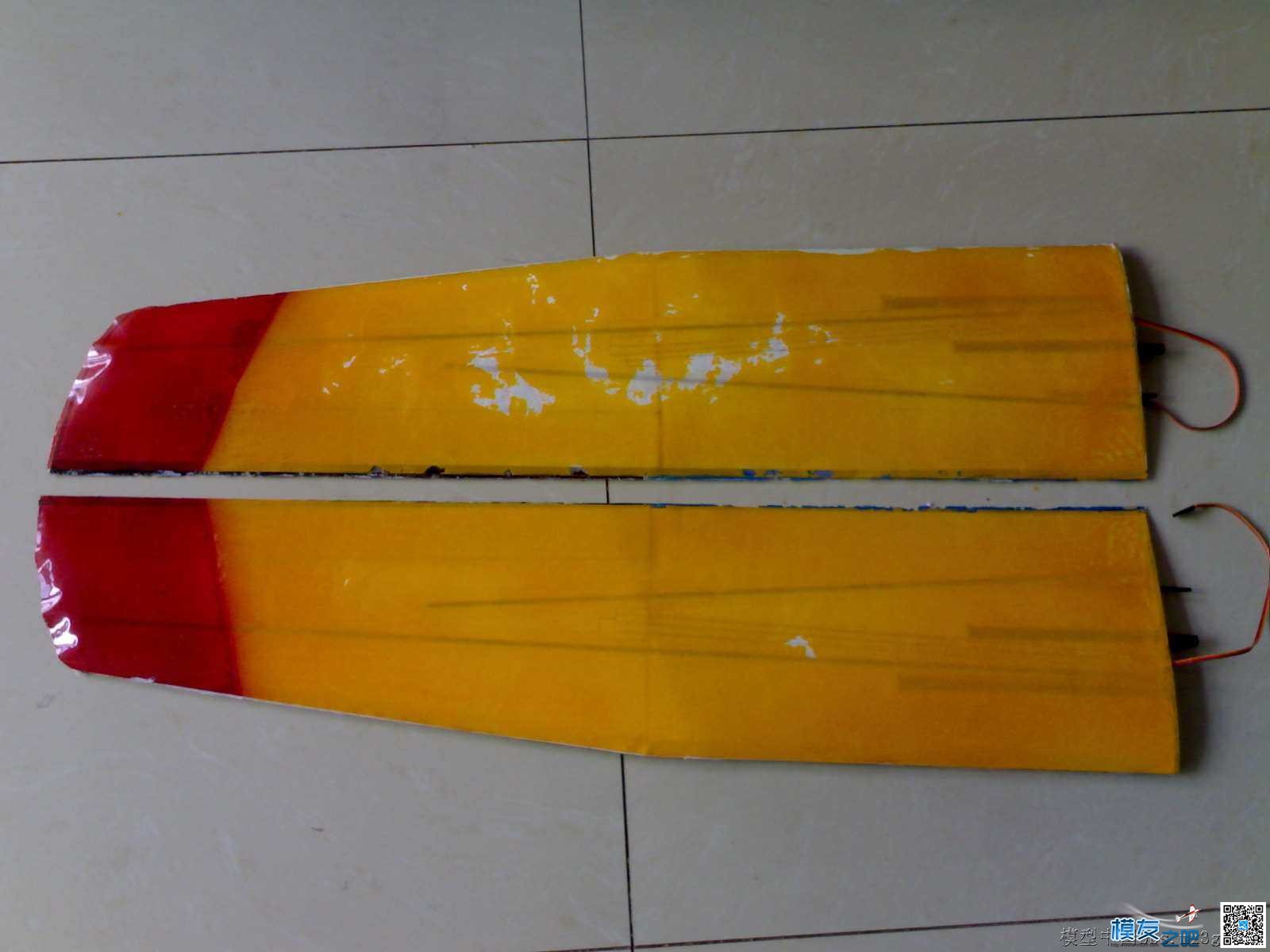

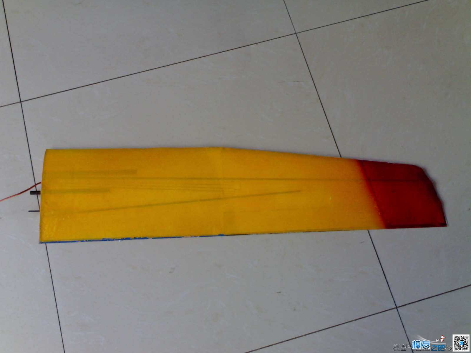

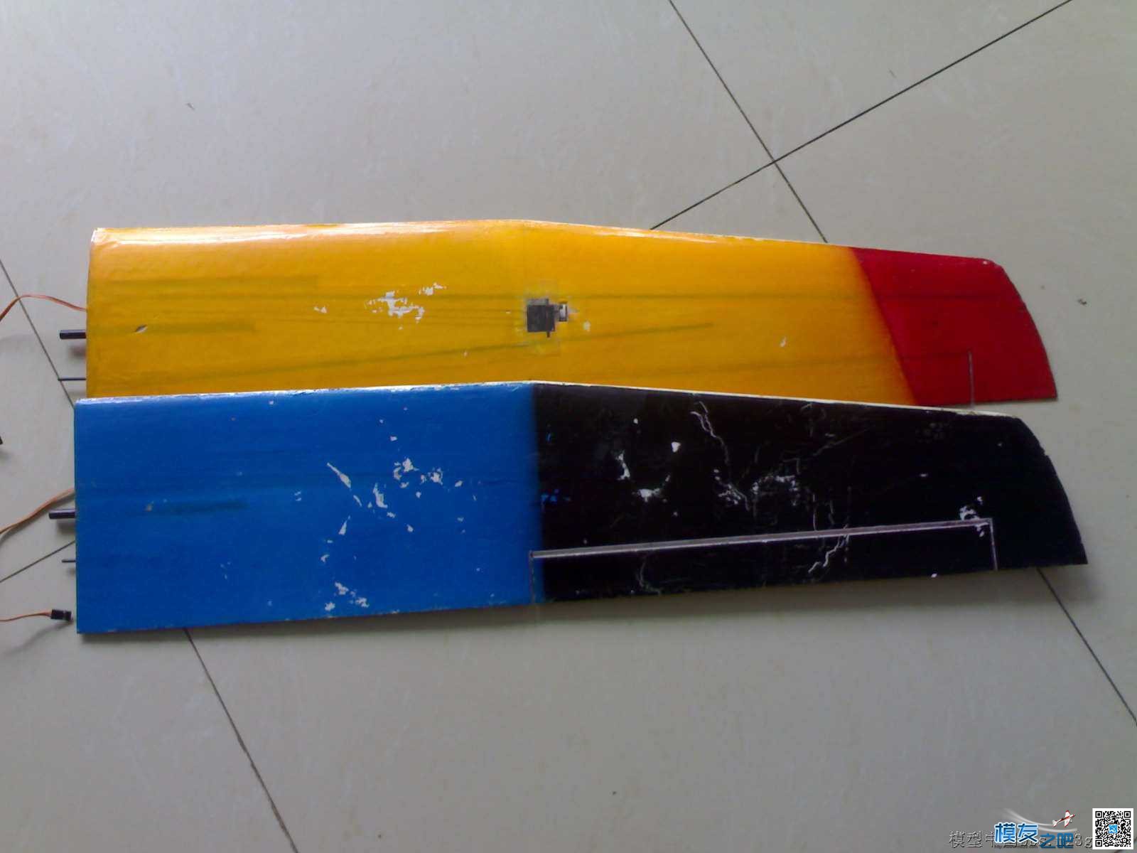

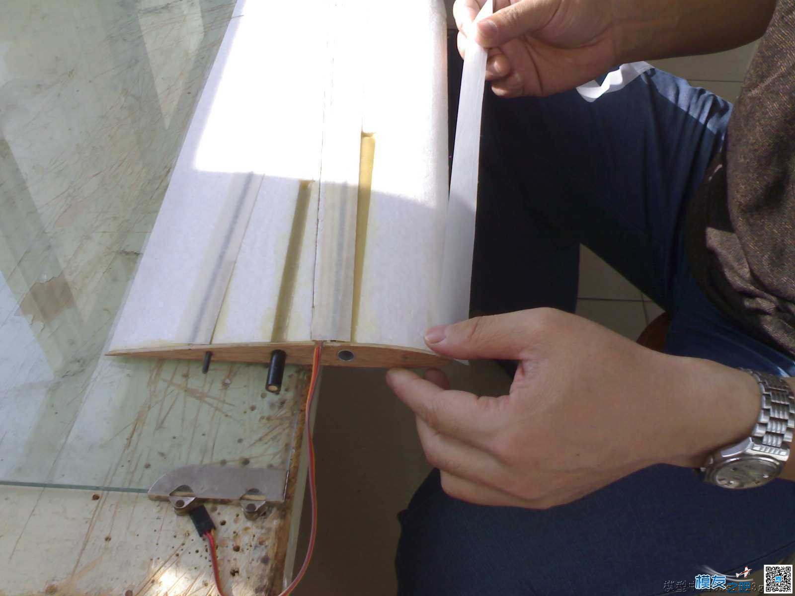

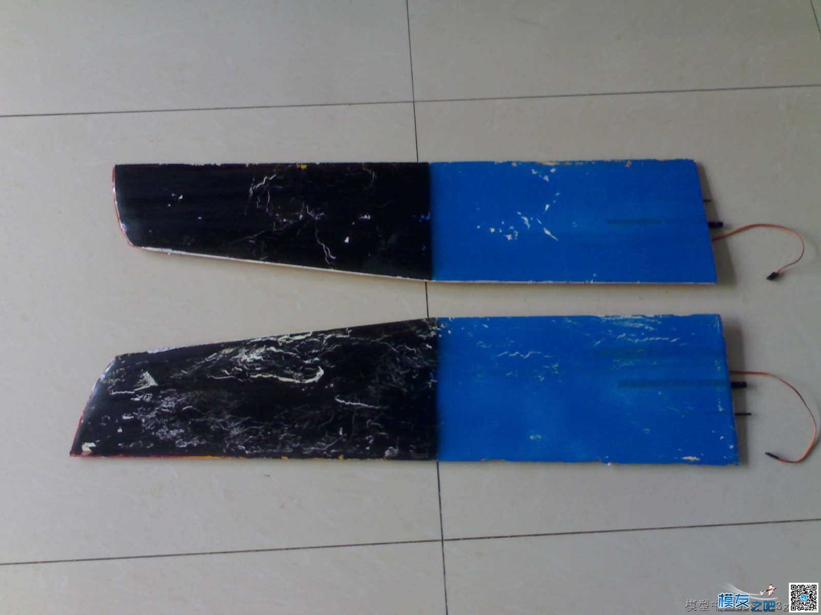

 楼主| 发表于 2014-10-1 18:41:06 | 显示全部楼层

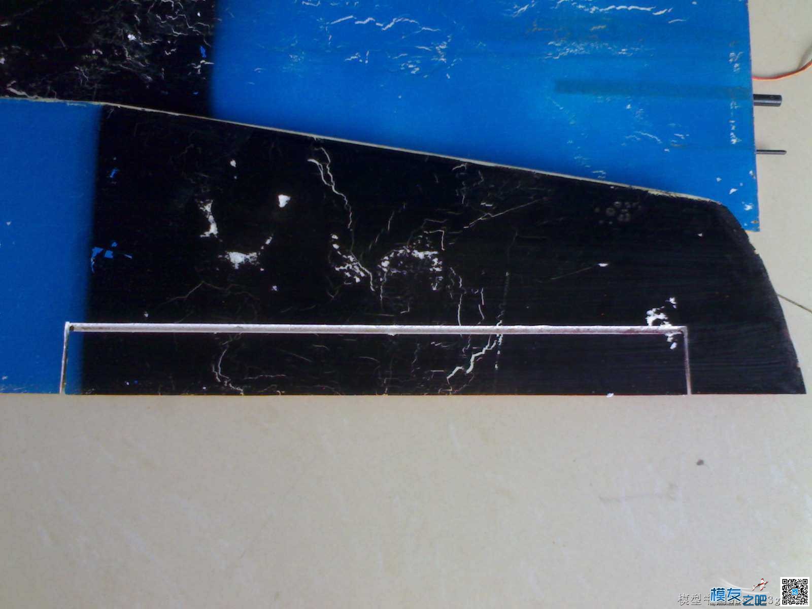

机翼完工,揭掉脱模片非常容易,就想翻一页纸一样轻松1.5米无动力山坡滑翔机制作过程  作者:仇池侠 8061 ,由于是第一次做,有很多不足之处:
第一是真空袋漏气导致真空压力不达标,这样的话机翼的翼尖部分的玻璃布没有充分的粘合到一块,这个只能修补了。
第二是环氧胶滚的不匀,去掉脱模片后机翼表面有部分漆就随着脱模片掉了,看起来有瑕疵。
总得来说还算成功,机翼强度那是杠杠的,是我入魔以来强度最高的机翼了 1.5米无动力山坡滑翔机制作过程  作者:仇池侠 5881

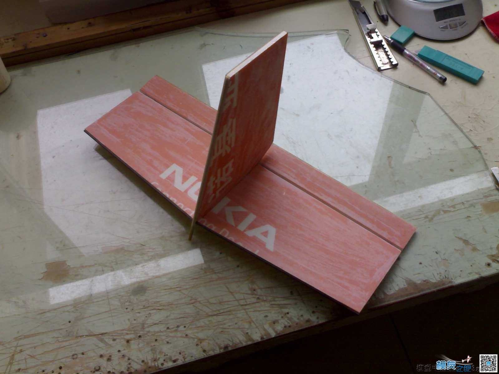

抽空做了一副尾翼组。KT板外敷玻璃布,强度非常高,平尾和垂尾前缘都用3mm空心碳杆加强,用胶带反包到KT上,这样既保证了强度而且形成半圆后有利于空气流过增加舵效
1.5米无动力山坡滑翔机制作过程  作者:仇池侠 5895 1.5米无动力山坡滑翔机制作过程  作者:仇池侠 4652 1.5米无动力山坡滑翔机制作过程  作者:仇池侠 5379 1.5米无动力山坡滑翔机制作过程  作者:仇池侠 113 1.5米无动力山坡滑翔机制作过程  作者:仇池侠 757 1.5米无动力山坡滑翔机制作过程  作者:仇池侠 7179 1.5米无动力山坡滑翔机制作过程  作者:仇池侠 489 1.5米无动力山坡滑翔机制作过程  作者:仇池侠 7803 1.5米无动力山坡滑翔机制作过程  作者:仇池侠 8607 1.5米无动力山坡滑翔机制作过程  作者:仇池侠 2914 1.5米无动力山坡滑翔机制作过程  作者:仇池侠 6321

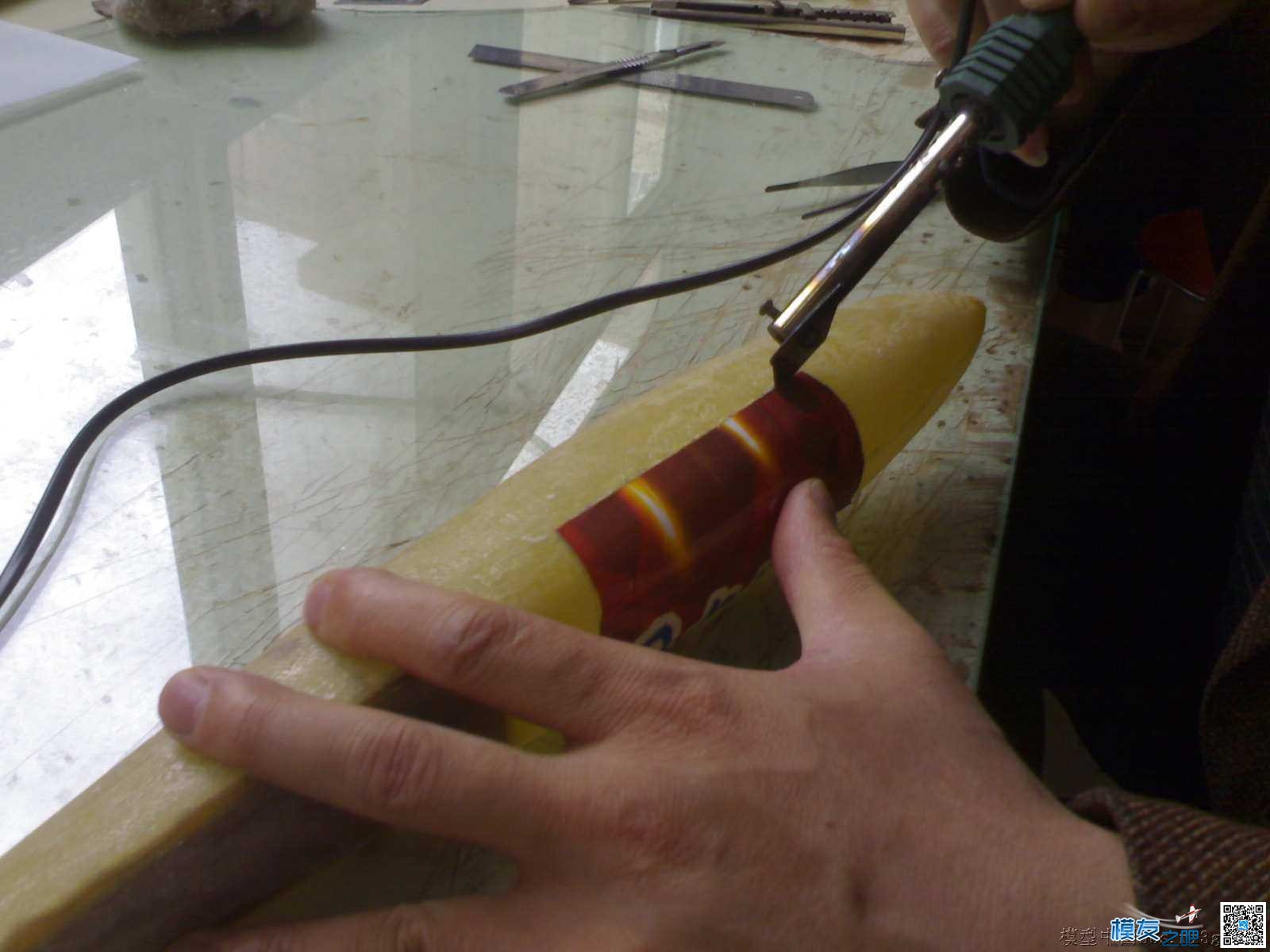

 楼主| 发表于 2014-10-1 18:45:37 | 显示全部楼层

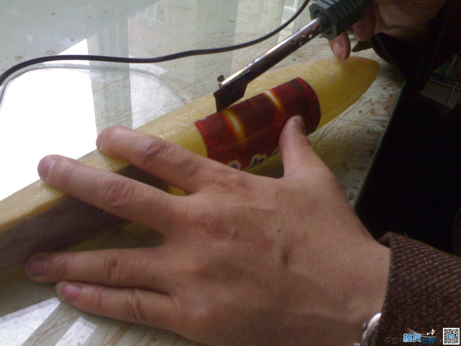

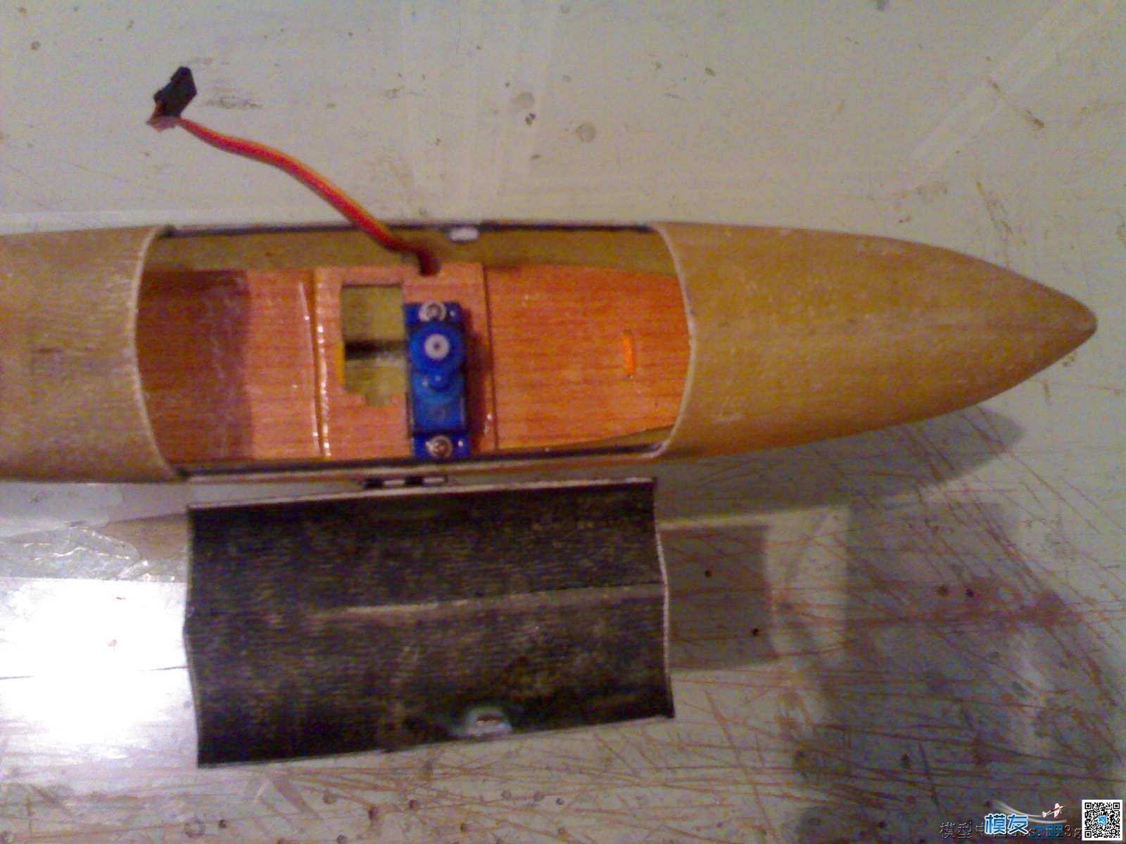

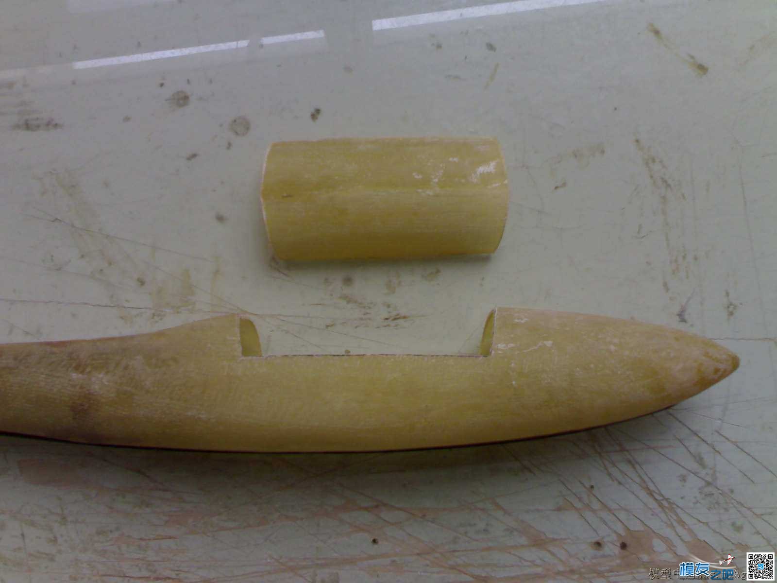

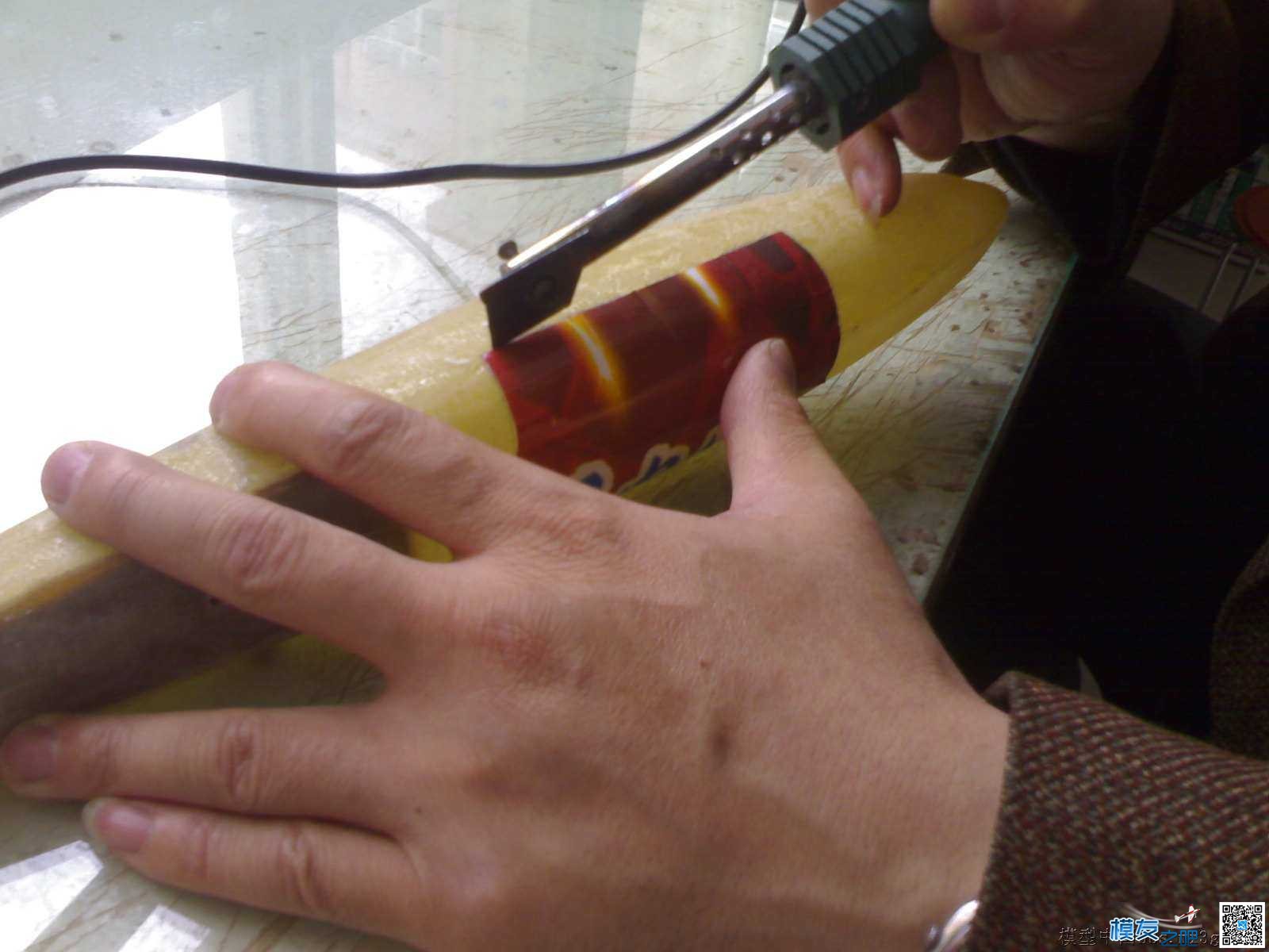

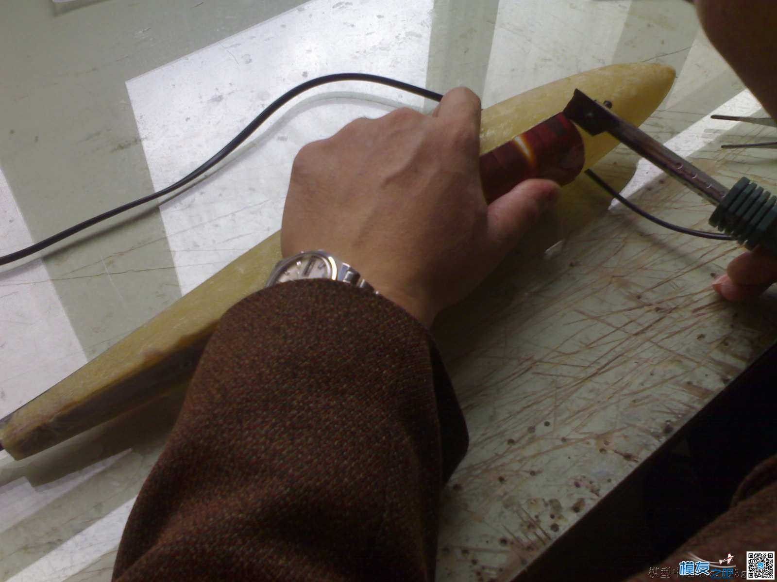

机头切机舱盖。。。
这里有个窍门(是老婆提醒的哦),刀片固定到烙铁上,尽量短一点以保证热量,如图所示,我切切切。。。简直太容易了,就像切豆腐一样 1.5米无动力山坡滑翔机制作过程  作者:仇池侠 7820 大家不妨一试~~
1.5米无动力山坡滑翔机制作过程  作者:仇池侠 3849 1.5米无动力山坡滑翔机制作过程  作者:仇池侠 468 1.5米无动力山坡滑翔机制作过程  作者:仇池侠 9808 1.5米无动力山坡滑翔机制作过程  作者:仇池侠 1772 1.5米无动力山坡滑翔机制作过程  作者:仇池侠 42 1.5米无动力山坡滑翔机制作过程  作者:仇池侠 2665 1.5米无动力山坡滑翔机制作过程  作者:仇池侠 5121 1.5米无动力山坡滑翔机制作过程  作者:仇池侠 3188

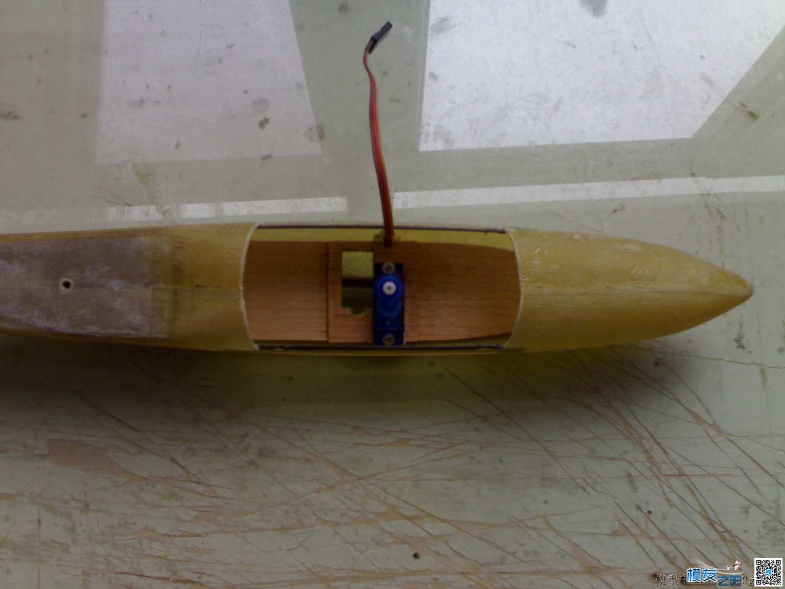

 楼主| 发表于 2014-10-1 18:47:52 | 显示全部楼层
固定舵机。。。相信大家都能看明白,我就不用多说了吧1.5米无动力山坡滑翔机制作过程  作者:仇池侠 6474
1.5米无动力山坡滑翔机制作过程  作者:仇池侠 533 1.5米无动力山坡滑翔机制作过程  作者:仇池侠 8706 1.5米无动力山坡滑翔机制作过程  作者:仇池侠 2277 1.5米无动力山坡滑翔机制作过程  作者:仇池侠 9707 1.5米无动力山坡滑翔机制作过程  作者:仇池侠 5241 1.5米无动力山坡滑翔机制作过程  作者:仇池侠 1936 1.5米无动力山坡滑翔机制作过程  作者:仇池侠 7814 1.5米无动力山坡滑翔机制作过程  作者:仇池侠 8372
机舱盖用合页和磁铁固定,各位也可以用别的方法,这里只是抛砖引玉而已。。。
1.5米无动力山坡滑翔机制作过程  作者:仇池侠 7394

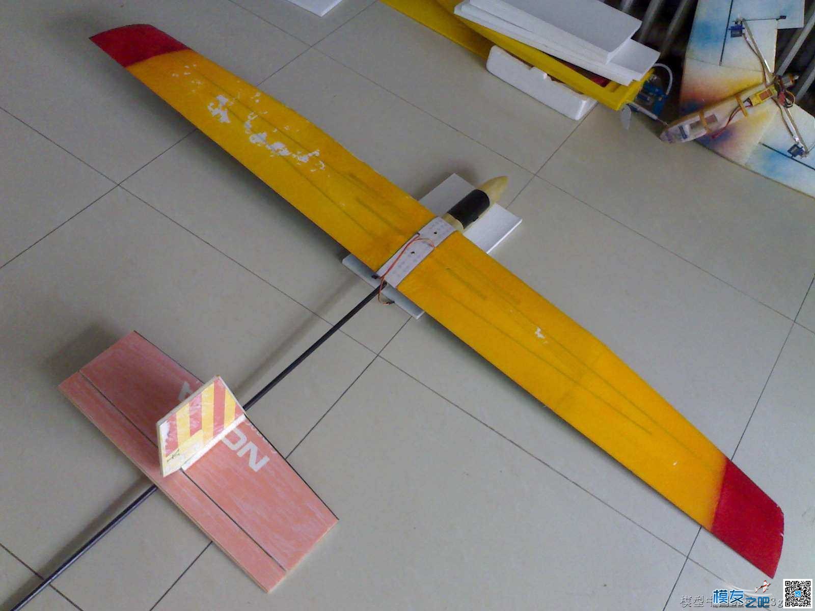

 楼主| 发表于 2014-10-1 18:49:42 | 显示全部楼层
假装后看看效果~~
意淫中。。。 1.5米无动力山坡滑翔机制作过程  作者:仇池侠 760
1.5米无动力山坡滑翔机制作过程  作者:仇池侠 416 1.5米无动力山坡滑翔机制作过程  作者:仇池侠 501 1.5米无动力山坡滑翔机制作过程  作者:仇池侠 2276 1.5米无动力山坡滑翔机制作过程  作者:仇池侠 721

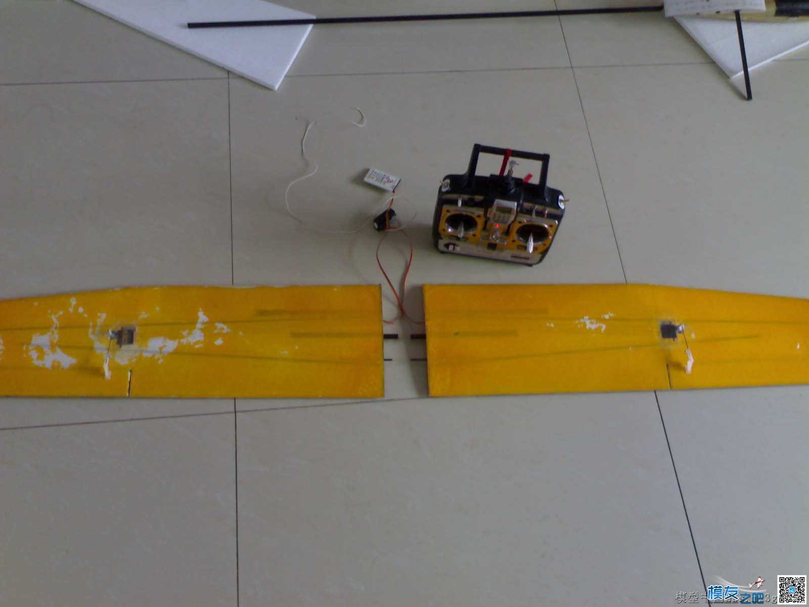

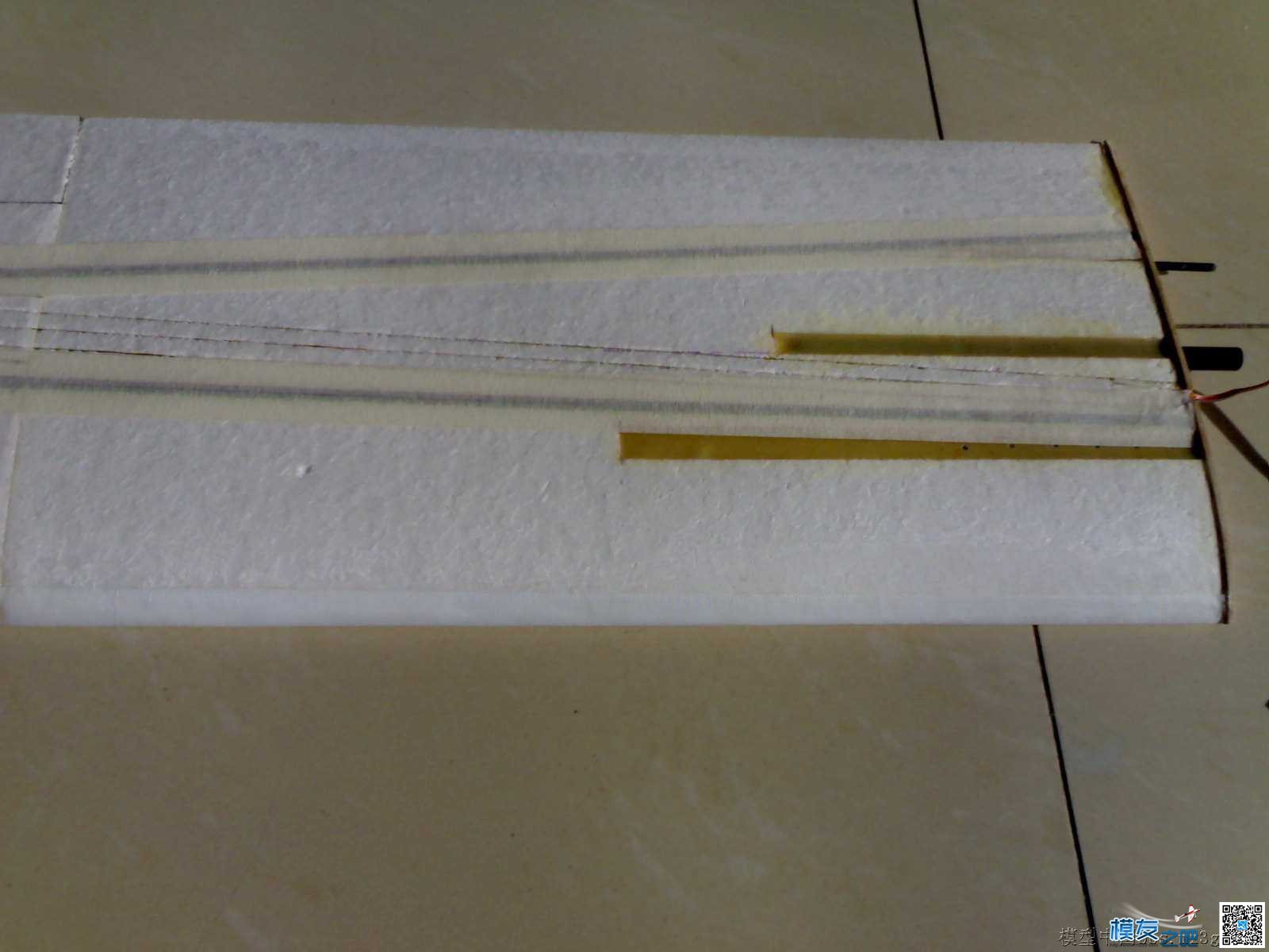

 楼主| 发表于 2014-10-1 18:53:31 | 显示全部楼层

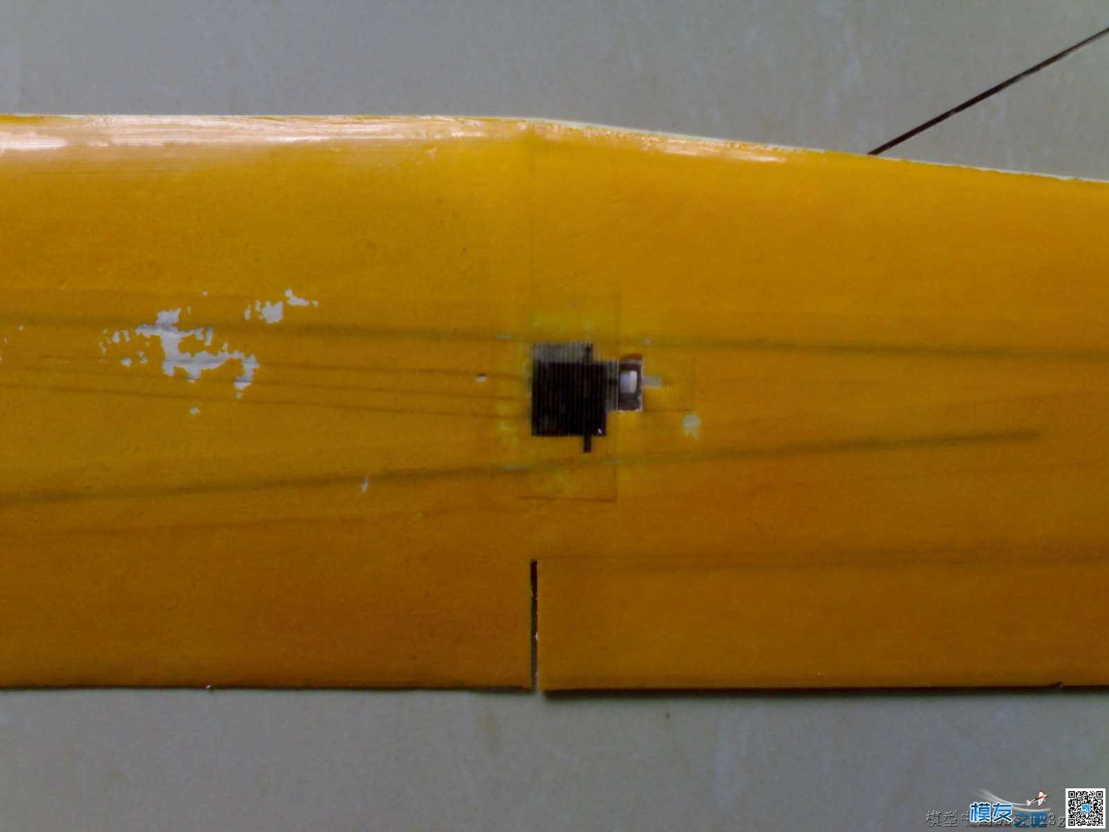

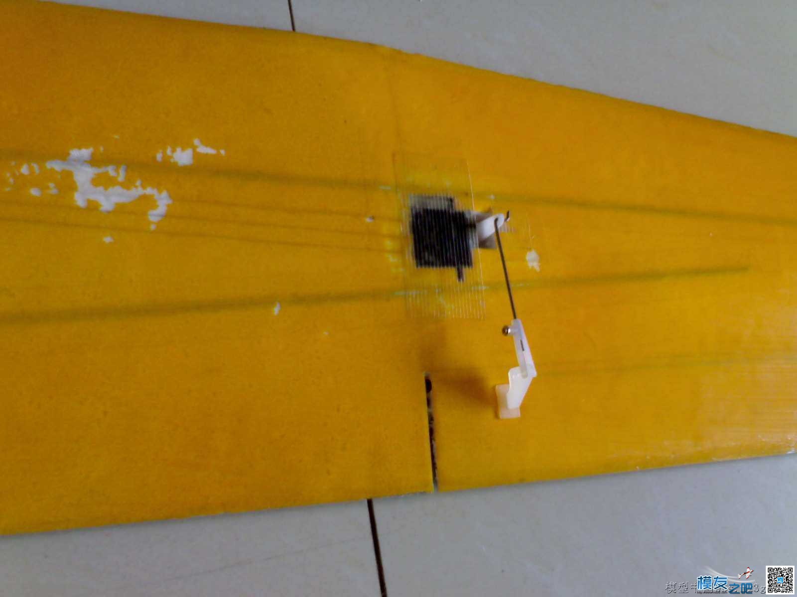

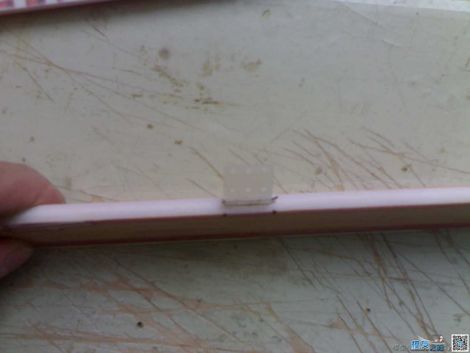

在预留好的位置刻出副翼槽和舵机槽,刻副翼时反面的蒙皮不要刻断,直接作为铰链来使用,效果不错~
1.5米无动力山坡滑翔机制作过程  作者:仇池侠 888 1.5米无动力山坡滑翔机制作过程  作者:仇池侠 5081
将舵机和预埋的舵机线焊到一块做好绝缘,然后用热熔胶固定舵机,外面用纤维胶带粘平
1.5米无动力山坡滑翔机制作过程  作者:仇池侠 3940 1.5米无动力山坡滑翔机制作过程  作者:仇池侠 6898 1.5米无动力山坡滑翔机制作过程  作者:仇池侠 5048
装上舵角
1.5米无动力山坡滑翔机制作过程  作者:仇池侠 6101
加接收通电,调好后用螺丝锁紧舵角
1.5米无动力山坡滑翔机制作过程  作者:仇池侠 4593 1.5米无动力山坡滑翔机制作过程  作者:仇池侠 5529
舵机固定前一定要通电做好中立位,否则你就要拆掉重装了1.5米无动力山坡滑翔机制作过程  作者:仇池侠 5518
