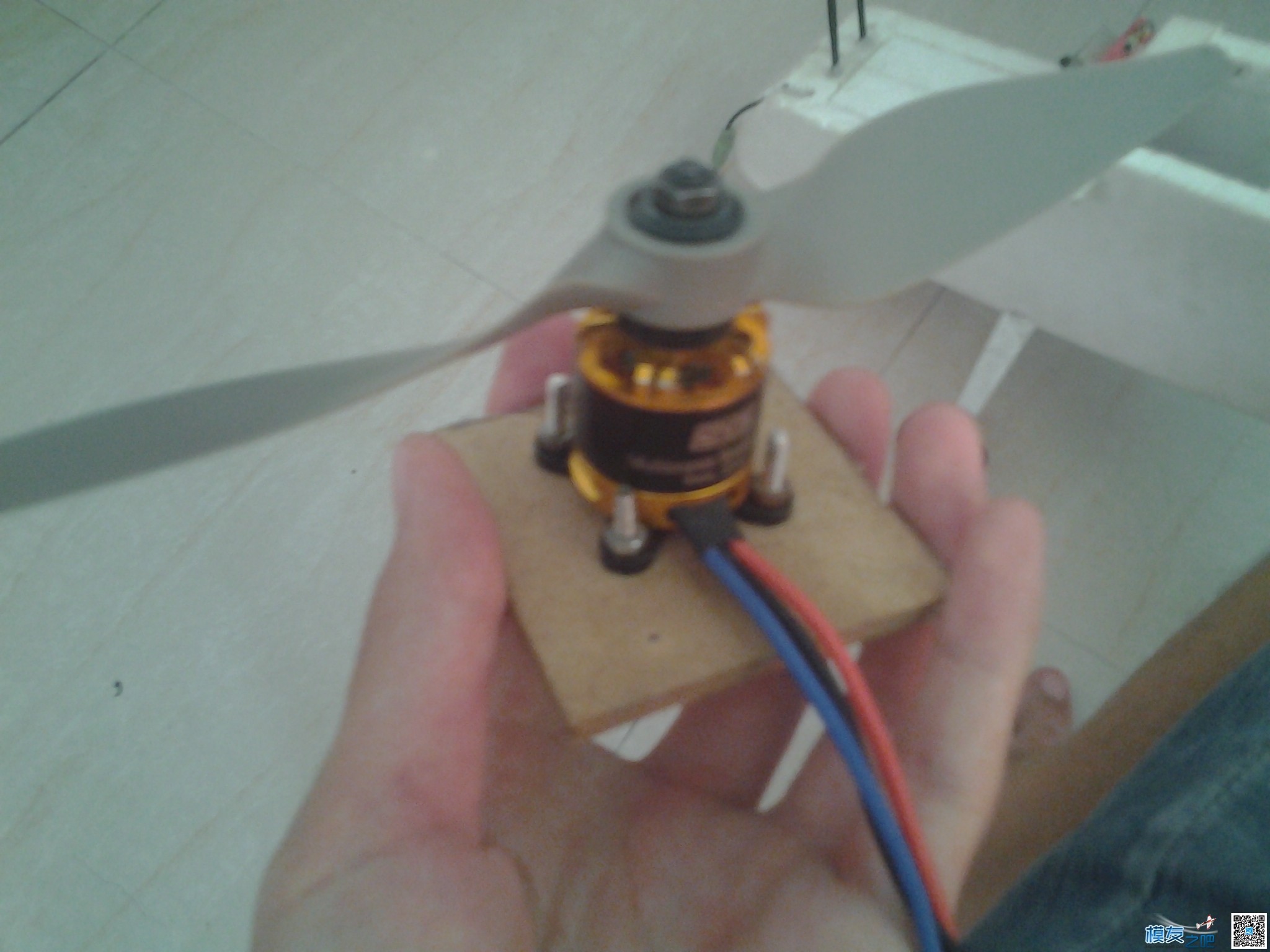

      开门见山电机座的固定, 就像心脏的肋骨一样保护支撑着飞机的动力没。
没有好的固定不管再好设备也无济于事换来的一定是坠毁炸机再强悍的心脏
也会不堪一击。可见电机固定是至关紧要的。
      不过还是有一部分的粗心者忽视了他.  也就是我吧之前固定时 直接AB胶伺
候,以为绝对的坚固,换来的后果作死的节奏 。电机空中被甩 高温ko了AB胶
飞机失去动力撞上石头小炸,让我后怕的是旁边就是沈海高速刚刚过高速就发
生。晚一点就撞高速了 这样的话差不多我也要撞墙自尽了哈哈o(≧v≦)o。(详
见我之前的帖子)
       所以呢重视起你们的电机座,别让细节毁一生,在意每一个细节。
       说了点皮毛不足之处请多多指教,我也是小小菜鸟一枚。

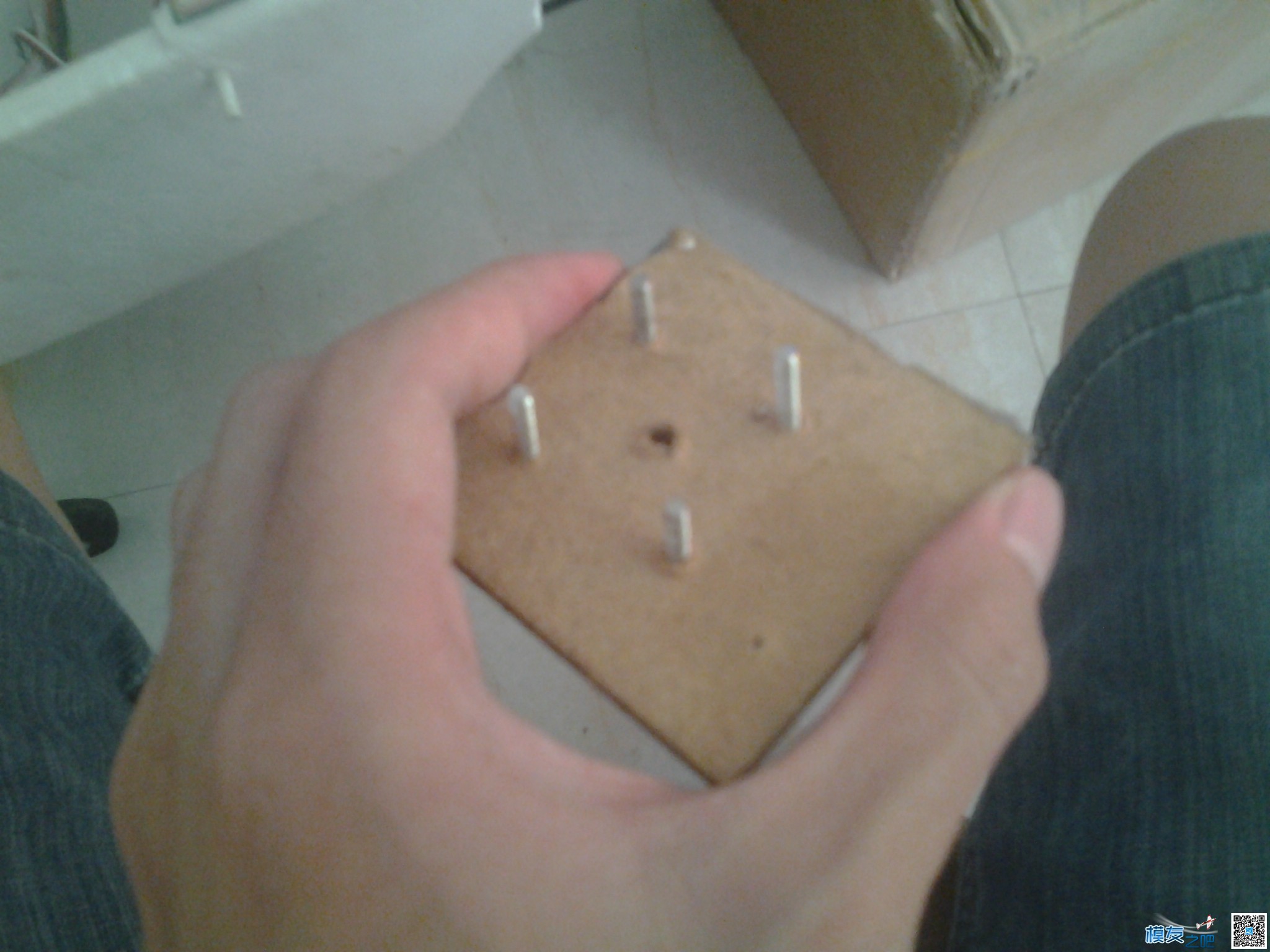

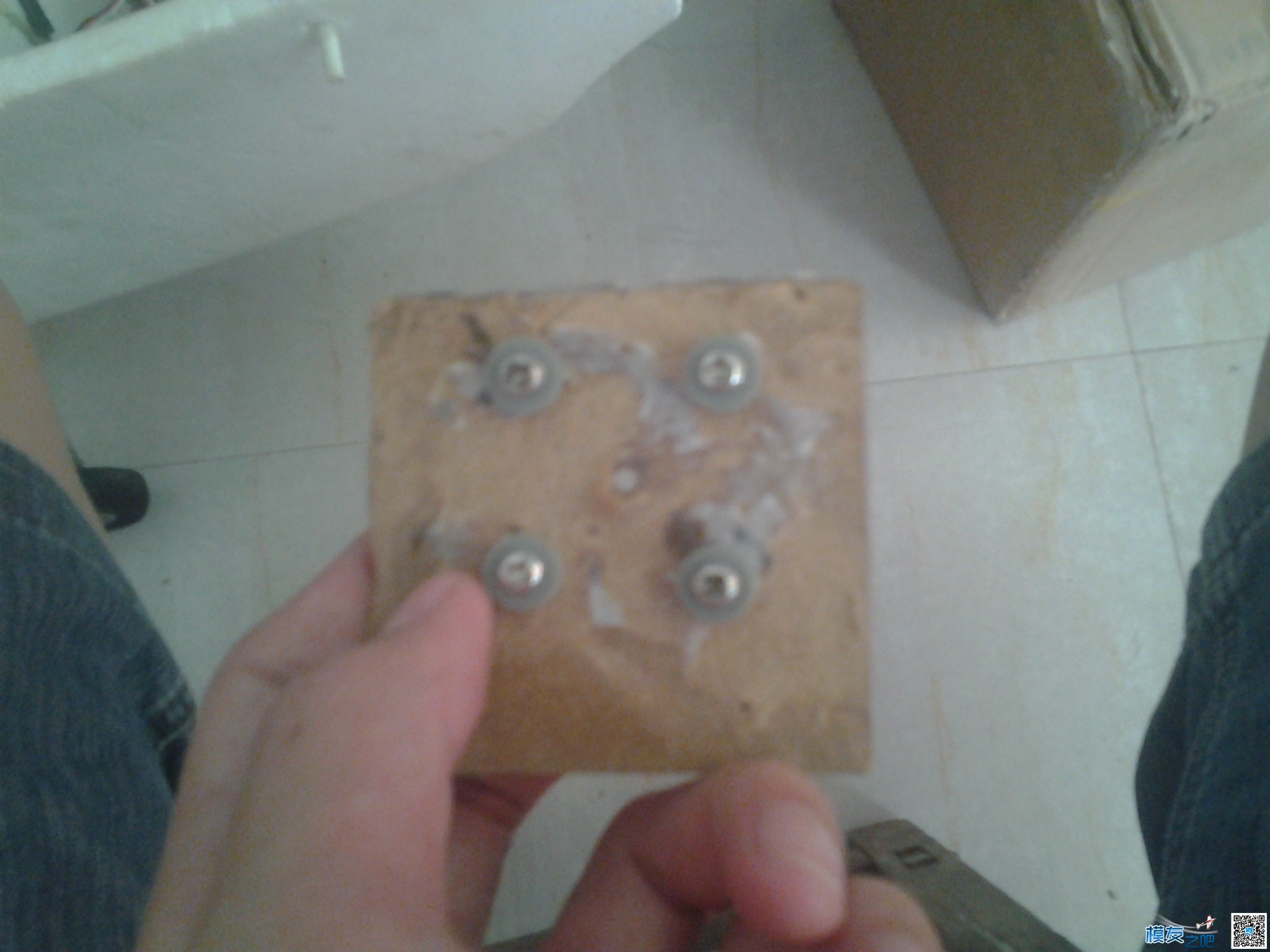

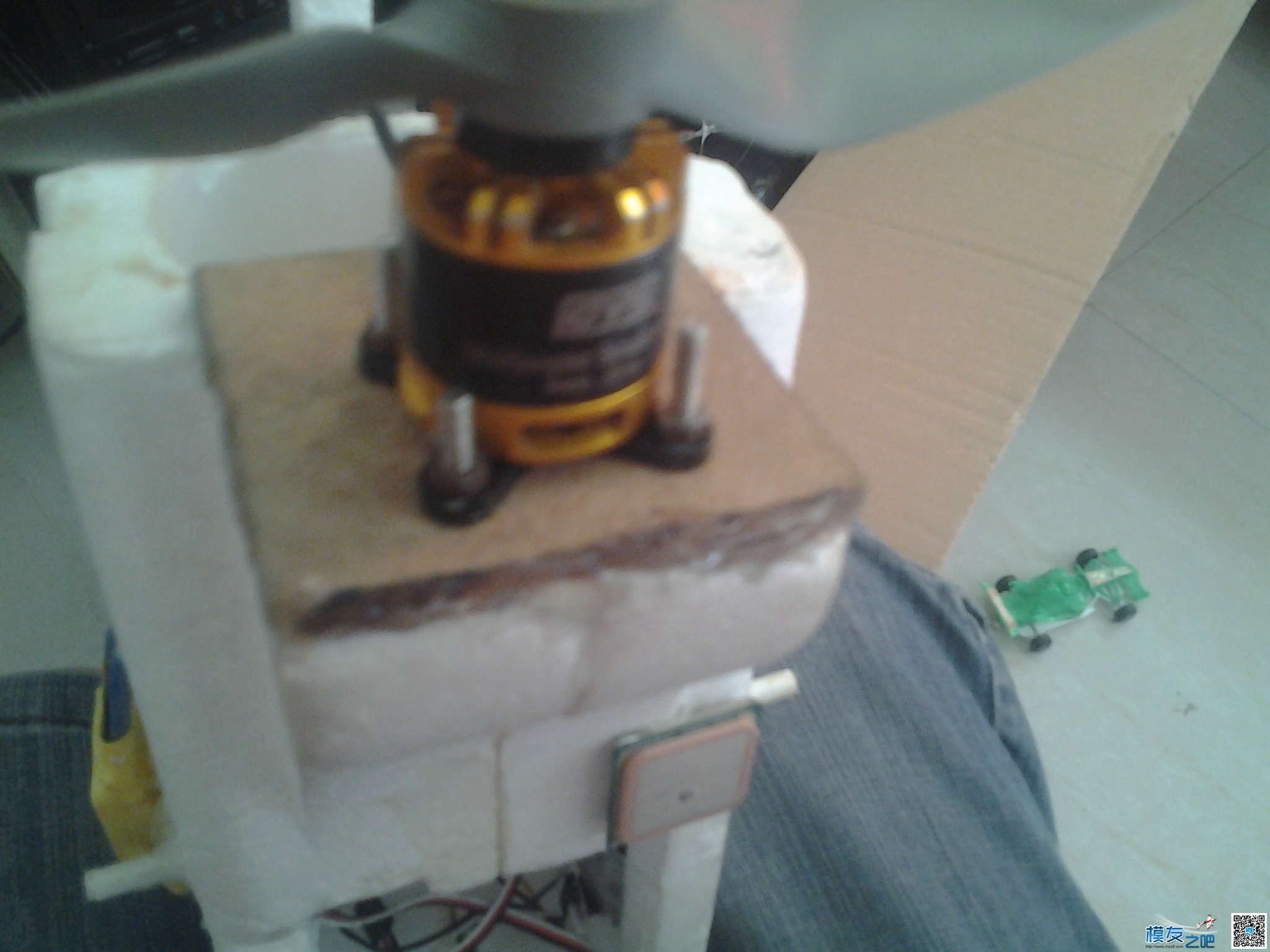

      接着给大家看一下我新的电机座固定方式  很简单的用四个长螺丝固定。看图
就能知道了 ⊙o⊙

不怕你发热了 哈哈

发表于 2014-10-1 18:56:44 | 显示全部楼层
额,这样固定很结实,不怕子攻的掉了。。。。
发表于 2014-10-1 20:35:57 | 显示全部楼层
中间的孔,要再大一点D10
刚刚好  详情 回复 发表于 2014-10-1 21:04
 楼主| 发表于 2014-10-1 21:04:37 | 显示全部楼层
飞龙 发表于 2014-10-1 20:35 国庆第一帖 重视起你们的“肋骨”☞电机座 电机,炸机 作者:An追求 2022
中间的孔,要再大一点D10
刚刚好
