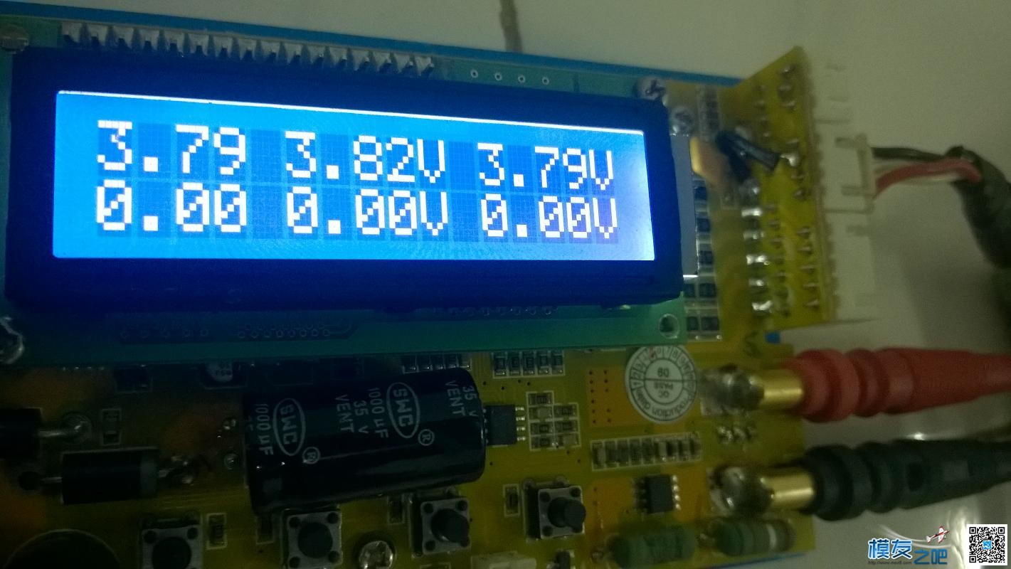

今天下午b6出问题了  第一块电池电压时而为0时而正常   总之就是在0到正常范围内波动,,第二块电池电压一直是超出正常值,有的时候还会变成前两块电池的总电压,冲几分钟就会报错、、(英语我忘记了 b6满血复活 付解决办法 电池 作者:凯莱 1656 b6满血复活 付解决办法 电池 作者:凯莱 2450
解决思前想后,决定拆开,万用表测量通断路(平衡头插板对面的针脚都是第一个和第二个第三的第一个针脚联通的,测量到3s插口的时候发现 第二针脚与其他针脚断开链接了)找到问题就着手就解决,,飞线联通第二针脚 b6满血复活 付解决办法 电池 作者:凯莱 2134 联通后电压稳定了,可以正常充电了,b6满血复活,过几天学习下怎么刷机,据说增加了很多新功能(可以测量线阻内阻…………)。
