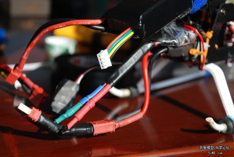

然后想,干脆像成品UBEC一样,从电池出。再接接收空着的电源口。
说干就干。

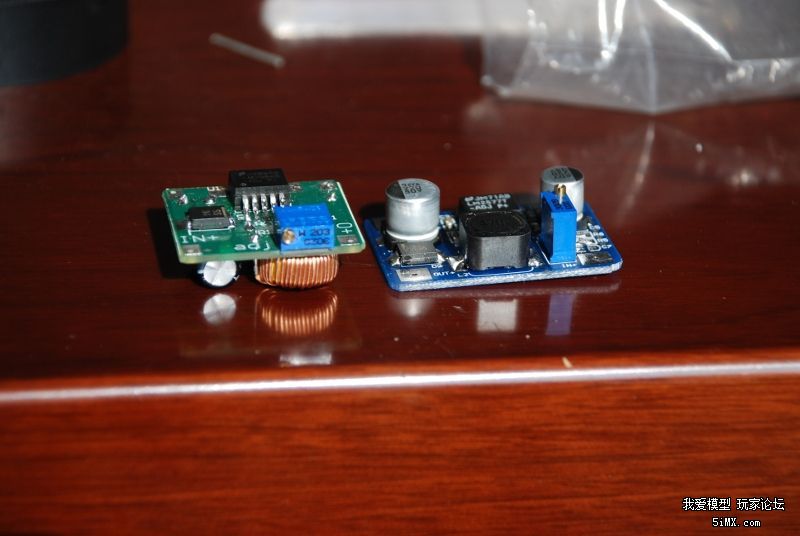

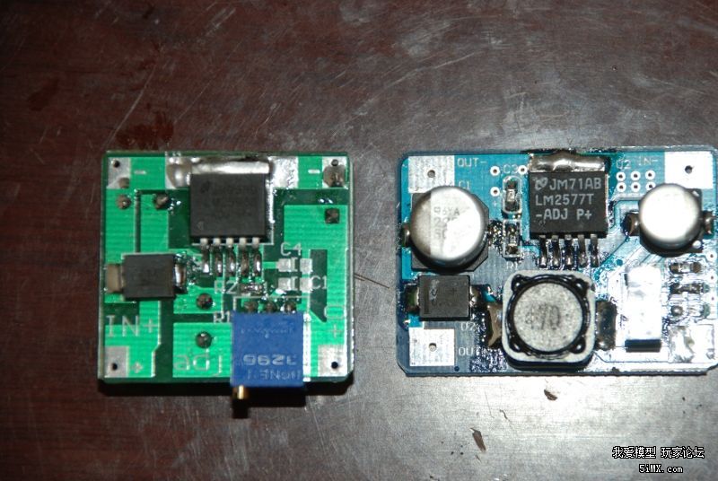

三、过程
从淘宝上弄来降压模块。。9块左右。。便宜。。

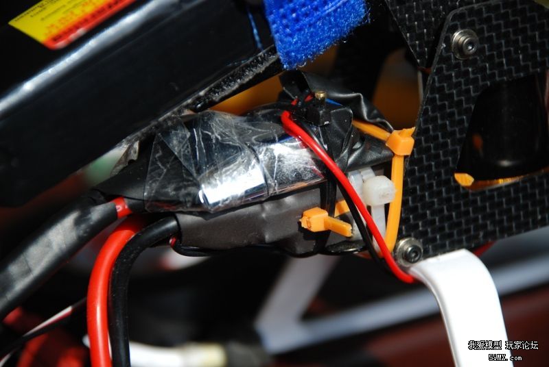

四、结论
试飞了下,有效果。。但水平面,没3D。。还没有明显的感觉。。
但至少这种思路可行。。能正常工作起来。。
不过,模块要自己搞屏蔽,自己搞牢固防震。碰到虚焊还更折腾。。
