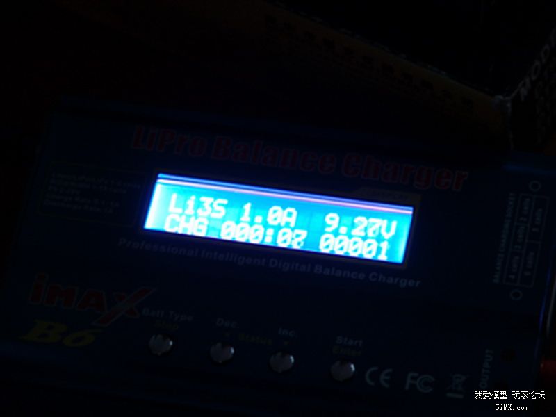

很多模友都遇到过电池过放的问题,使用B6充电器的平衡充功能会提示电压低,无法充电。
我今天同样遇到了这样的问题,解决办法如下:
1、选择LiPo BATT》》》LiPo CHARGE
   此时不插平衡充头,电压选择11.1V(我是3S电池)
电池过放后的B6充电方法 电池,充电器 作者:小爵 9305
电池过放后的B6充电方法 电池,充电器 作者:小爵 3200
2、充到10.8V后改换平衡充模式LiPo BALANCE,并插上平衡插头
电池过放后的B6充电方法 电池,充电器 作者:小爵 3397
像正常充电池一样充满就好
电池过放后的B6充电方法 电池,充电器 作者:小爵 5287
