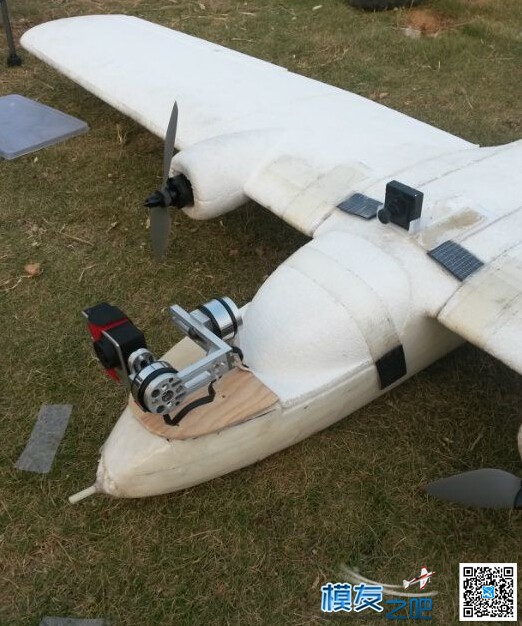

固定翼上三轴云台(云台如图没有做减震)
[media=x,500px,375px]\'http://player.youku.com/player.php/sid/XODAzMzIwMjQ0/v.swf\'[/media]
固定翼 三轴云台低空生物岛 固定翼,云台,飞控,三轴 作者:有缘有色 5242
固定翼 三轴云台低空生物岛 固定翼,云台,飞控,三轴 作者:有缘有色 6989
飞机:双子星
云台:金三角
飞控:AP
起飞重:3100G
动力2216--880KV
电:4S4500X2块
桨:10寸桨X2个
