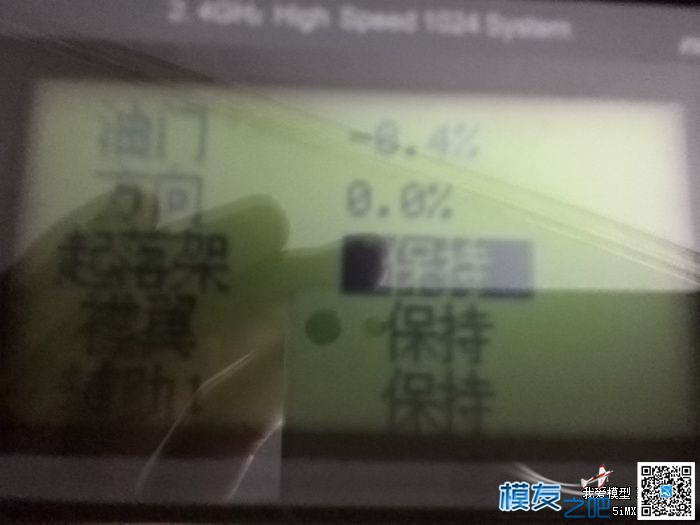

*第3通道(油门通道)触发设置方法:
                         以天地飞7为例:打开遥控器--菜单--高级设置--失控设置:
                         副翼:0.0%
                         升降:0.0%
                         油门:-8.4%   //可以自行调整,失控时输出在910-975之间即可
                         方向:0.0%
                         起落架:保持
                         襟翼:保持
                         辅助1:保持

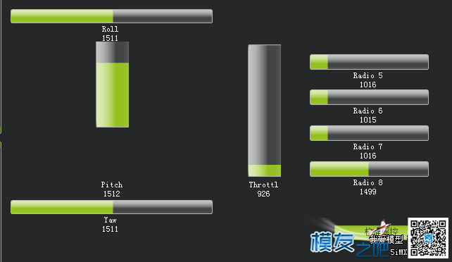

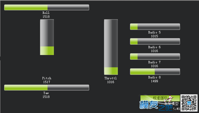

正常情况下APM:
(转帖)关于APM遥控器失控保护2种设置方式的理解&教程 遥控器,天地飞,接收机,炸机,APM 作者:炸香机 3618
关闭遥控器时APM:
(转帖)关于APM遥控器失控保护2种设置方式的理解&教程 遥控器,天地飞,接收机,炸机,APM 作者:炸香机 774
此时第3通道(油门通道)为926,低于975于是触发失控保护。
