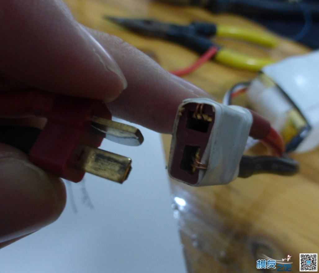

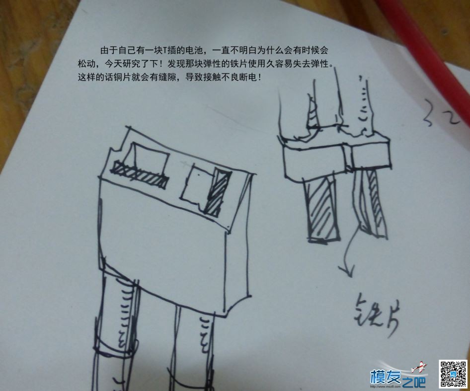

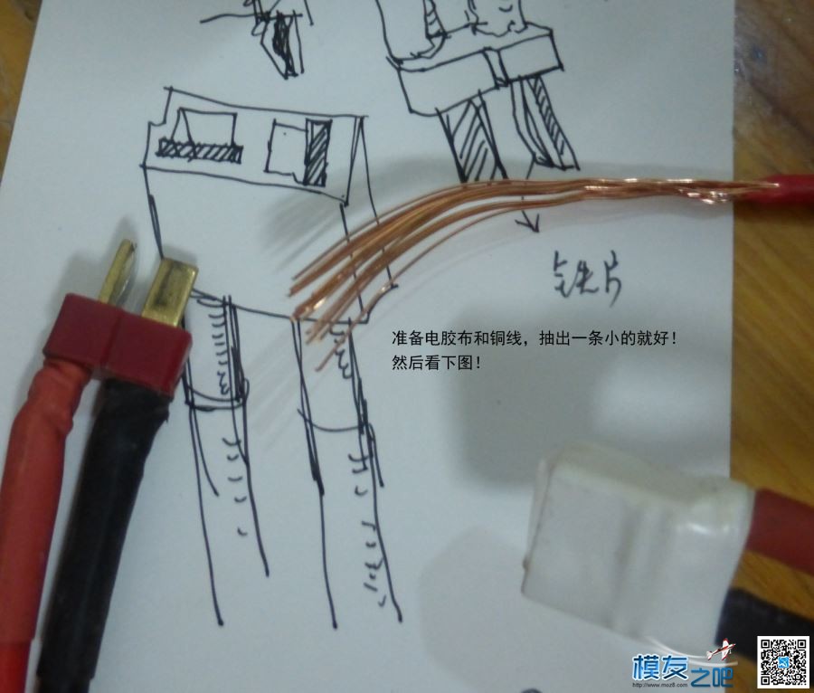

让自己飞的放心点。彻底解决的办法是换xt60。

发表于 2014-10-20 23:19:50 | 显示全部楼层
你这样接触面变小电阻增大容易发热,在弹簧片那端再加个垫就行了

 楼主| 发表于 2014-10-21 08:14:14 | 显示全部楼层
supersu30mki 发表于 2014-10-20 23:19 来个自己T插电池的小经验,分享给大家 电池,自己,经验,分享,大家 作者:lee 7232
恩!我知道了!谢谢~
