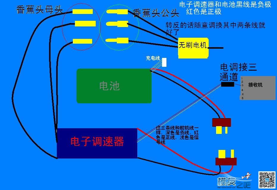

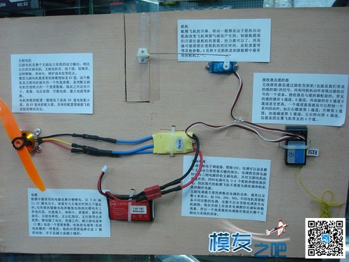

    对于很多新手来说,设备连接也是件麻烦事,担心接错线烧设备,找视频教材,下面把找来的设备连接图发出来,以供参考。
新手必看,设备连接示意图 舵机,电调,电机 作者:zyl8422 6721
新手必看,设备连接示意图 舵机,电调,电机 作者:zyl8422 9675
电调电机线可以不分正负极,但电调舵机线一定分好黑负红正。

还能更详细、系统点吗

驼机为什么要分正负呢,求详细解说
