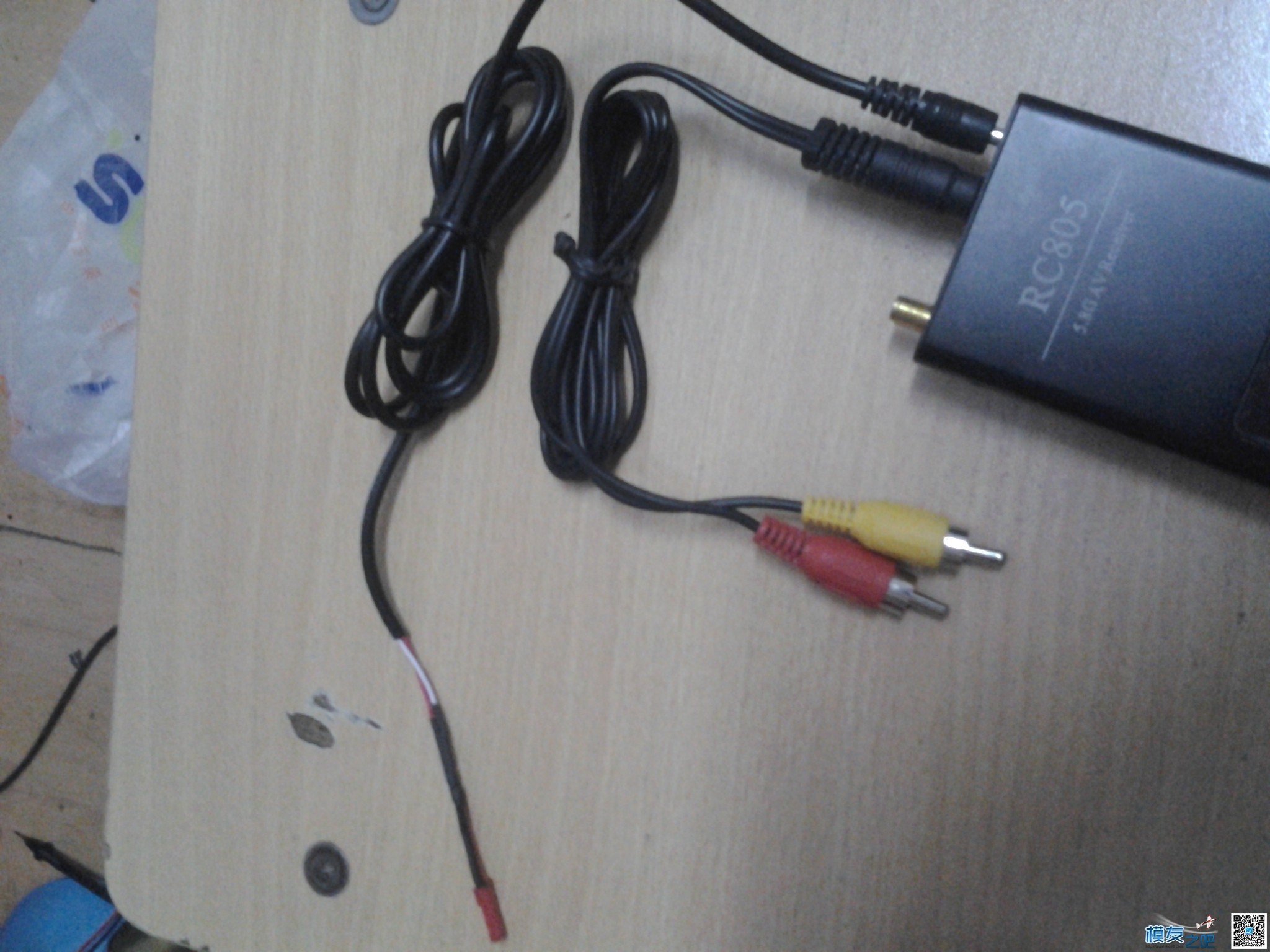

分别是电源和视频,电源一般用3s,视频输出是3根黄色接视频,红色输出12v电源,黑色地线 ...
解说fpv先关接线 osmofpv模式关闭 作者:lvkangd12s 6075

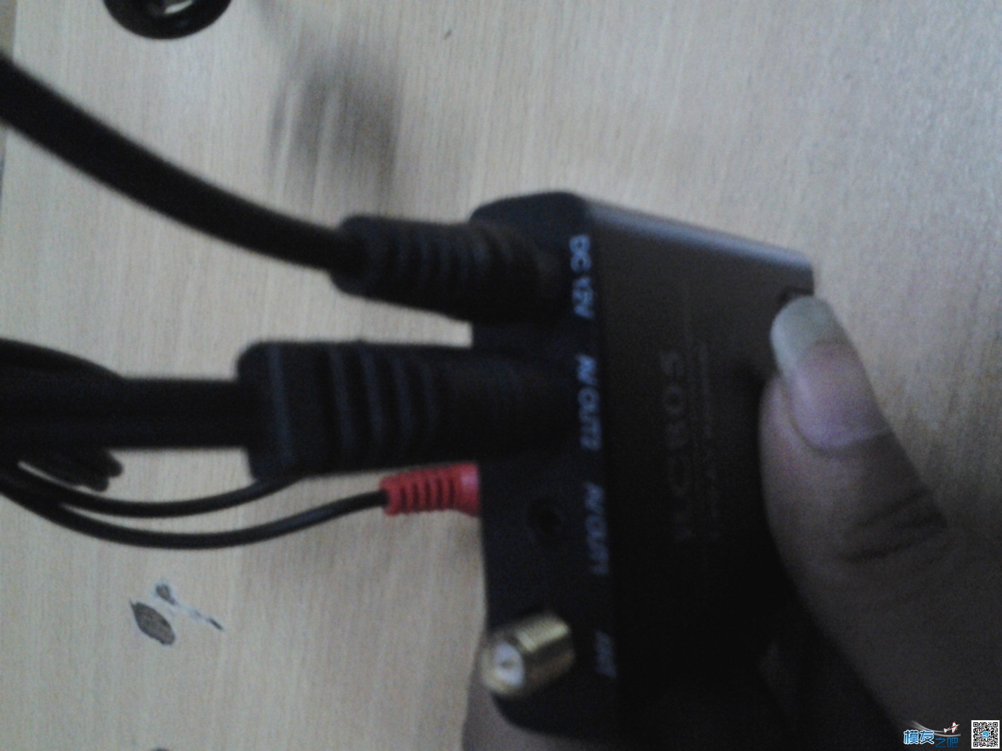

5.8接收机
解说fpv先关接线 osmofpv模式关闭 作者:lvkangd12s 902
上面从左到右分别dc12v av1 av2 天线

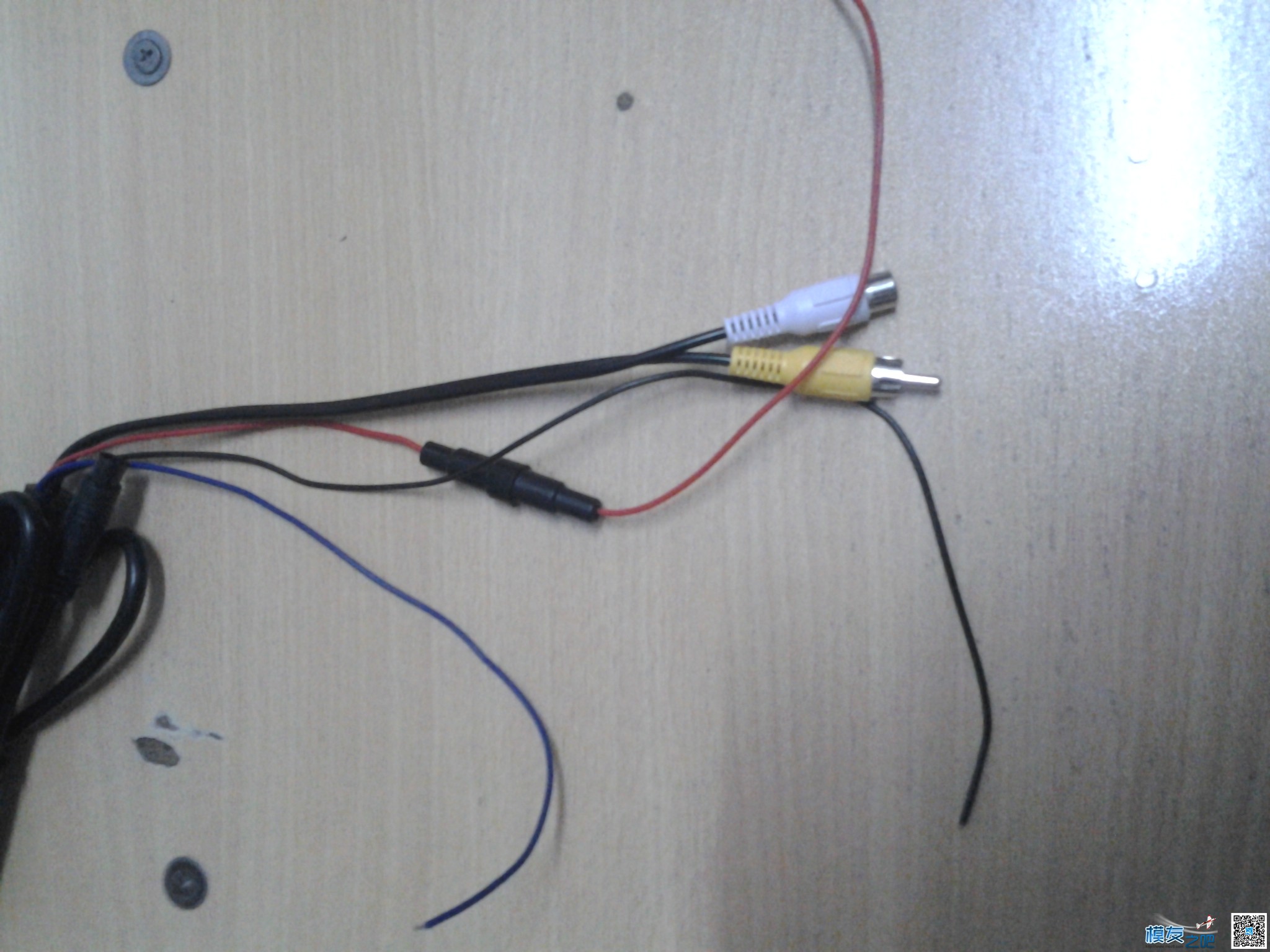

这个线就是7寸显示屏的线了红色12v正黑色接地,蓝色倒车线(不用)黄色莲花av1白色av2 ...

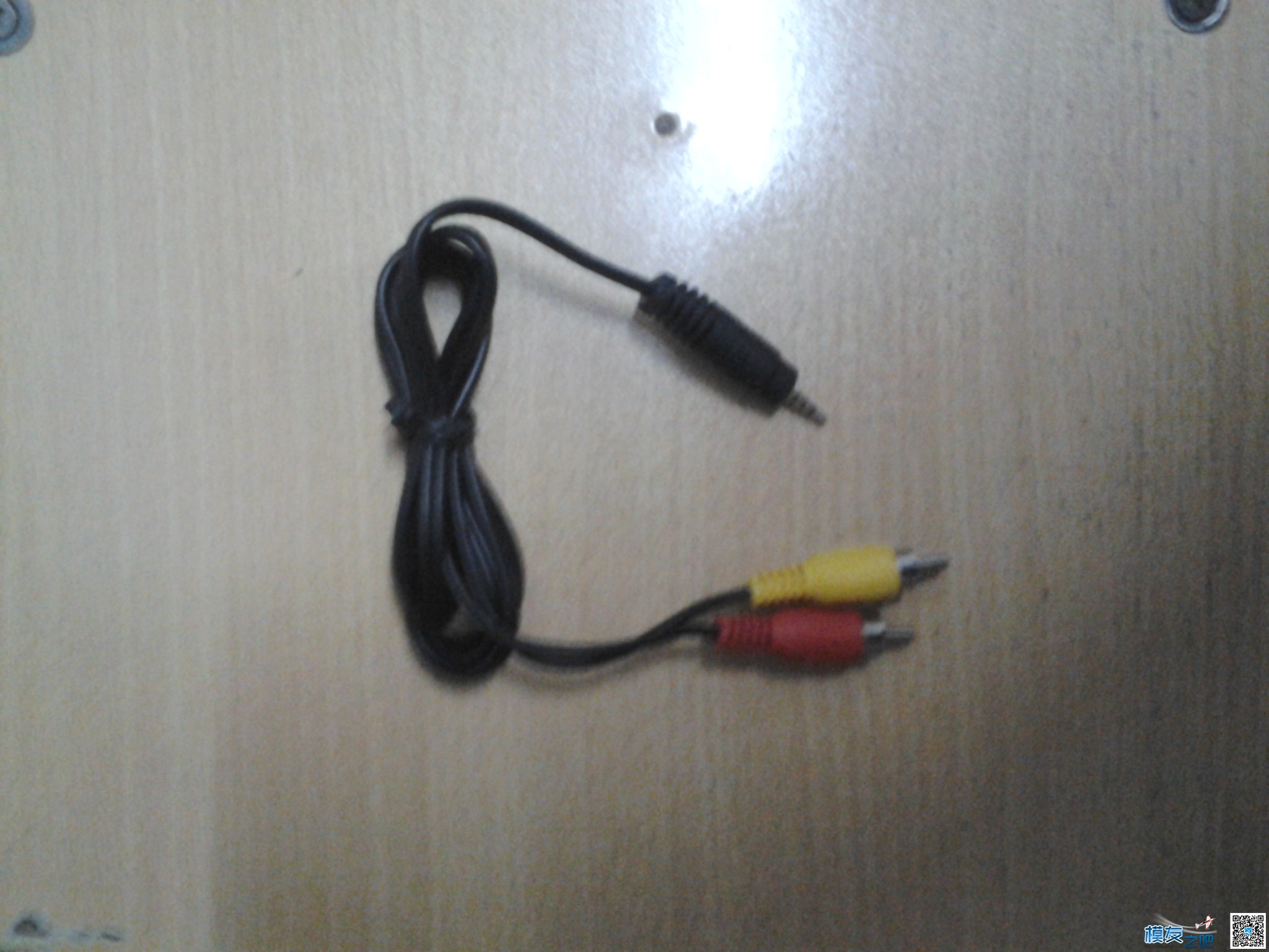

接收机视频线
解说fpv先关接线 osmofpv模式关闭 作者:lvkangd12s 2513
这样插的,av1和av2是一样的插那个都可以

本人自己做的鹰眼视频线
