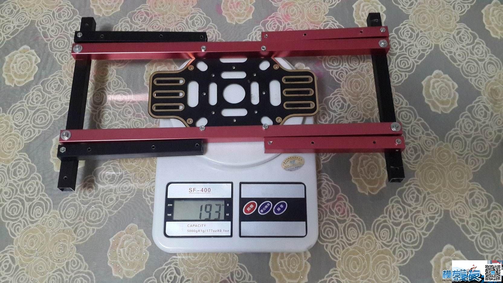

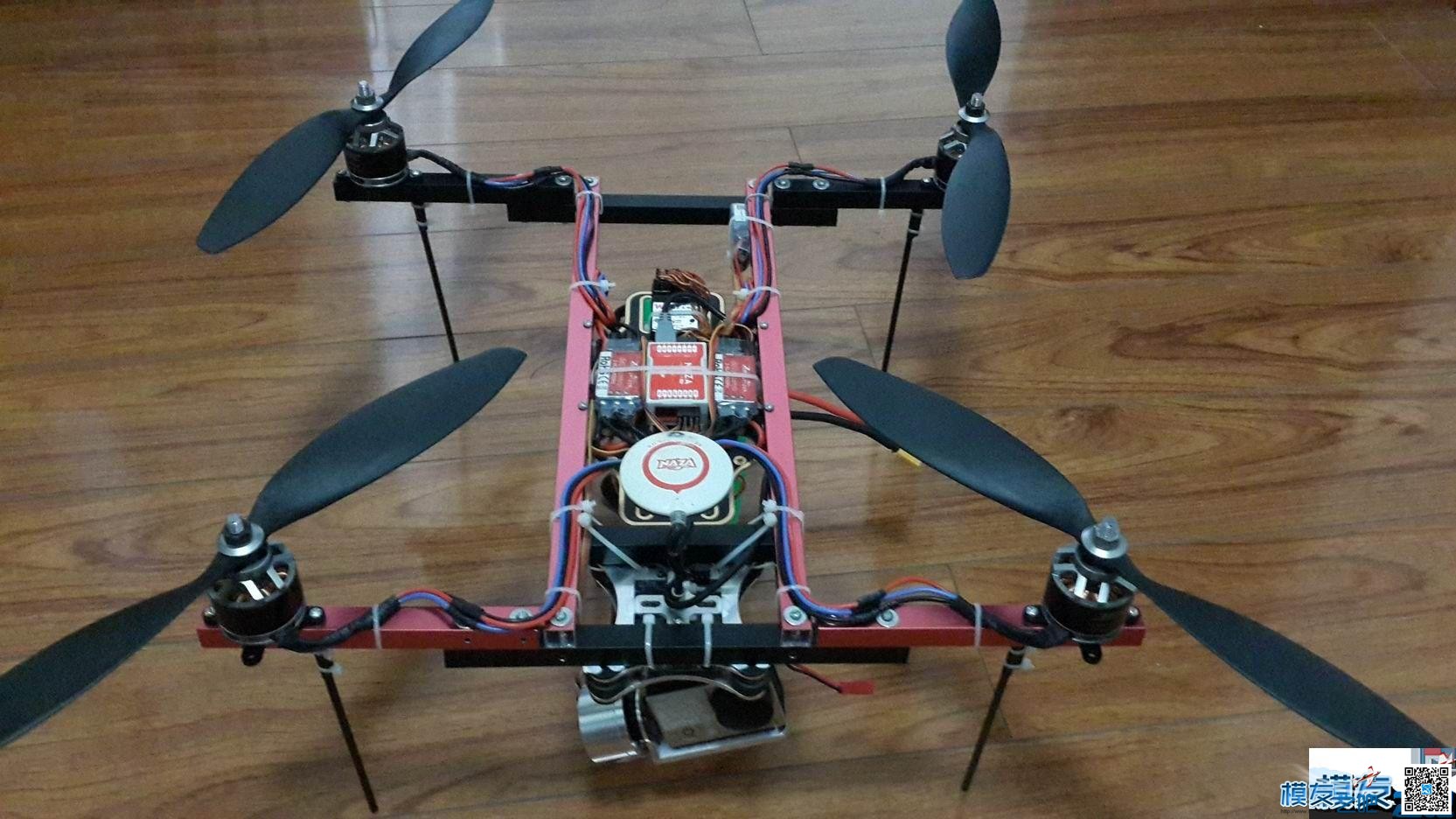

制作背景:
某日跟LP即将要自驾远行游玩,直到行李放完了才发现,其实我们的car无法装下我那800的六轴。出发时间不等人,马上狂想了各种方法,结果还是不行,就差没问LP可不可以不带行李了,纠结啊!不想去的心都有了。结果一路上玩得是各种悲哀和遗憾,于是回来后就DIY了这个机架,从此以后妈妈们不用再担心我的出行。
注:回复可见太不人道,我们不搞(主要原因是没权限undefined),就搞个逢十出图好啦,哈哈!喜欢这个机架的就顶顶吧!
平民的、简单的、便宜的、轻量化的、无果冻的、折叠的.. 电池,电调,电机,DIY,四轴 作者:凯莱 3393

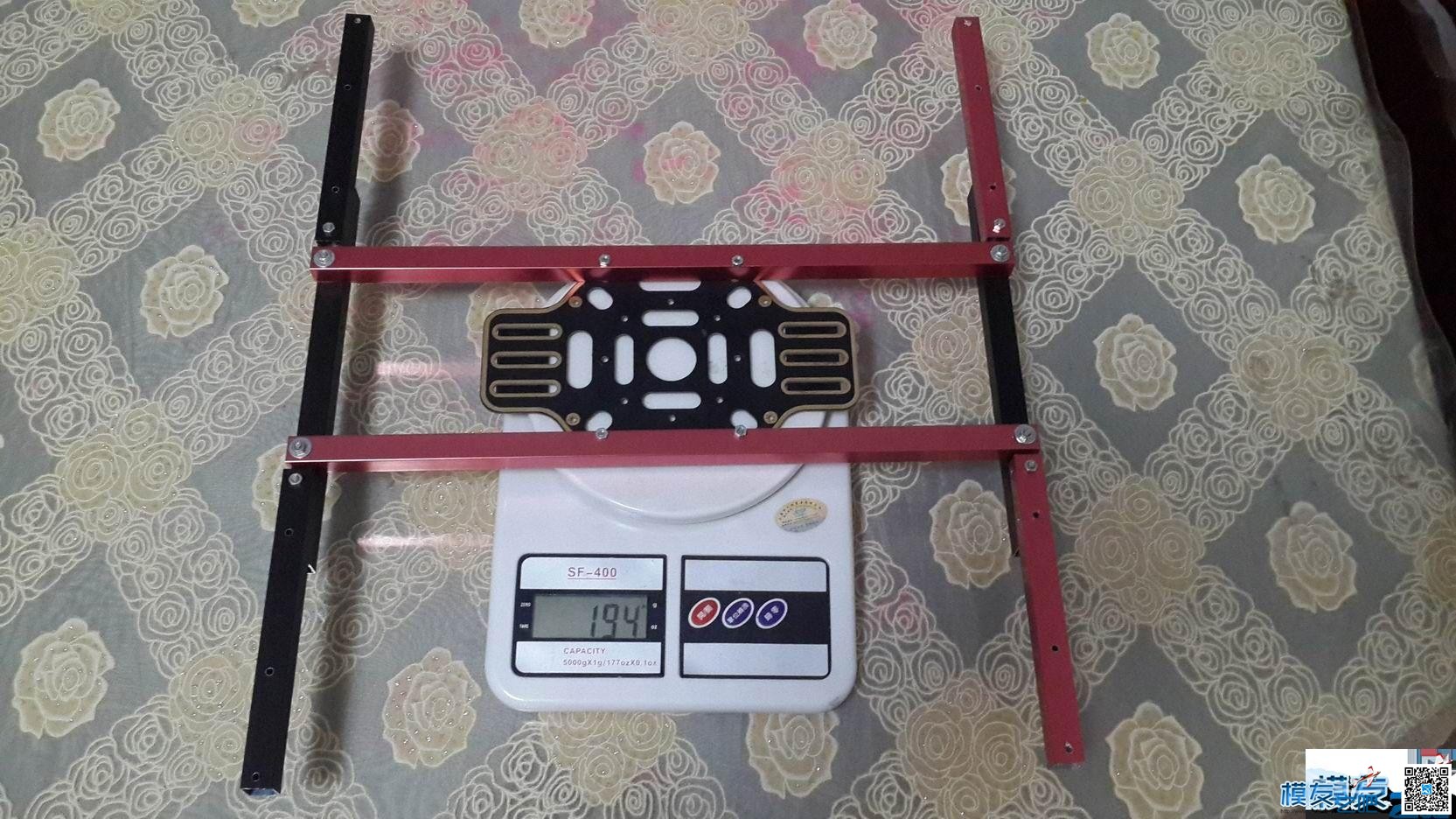

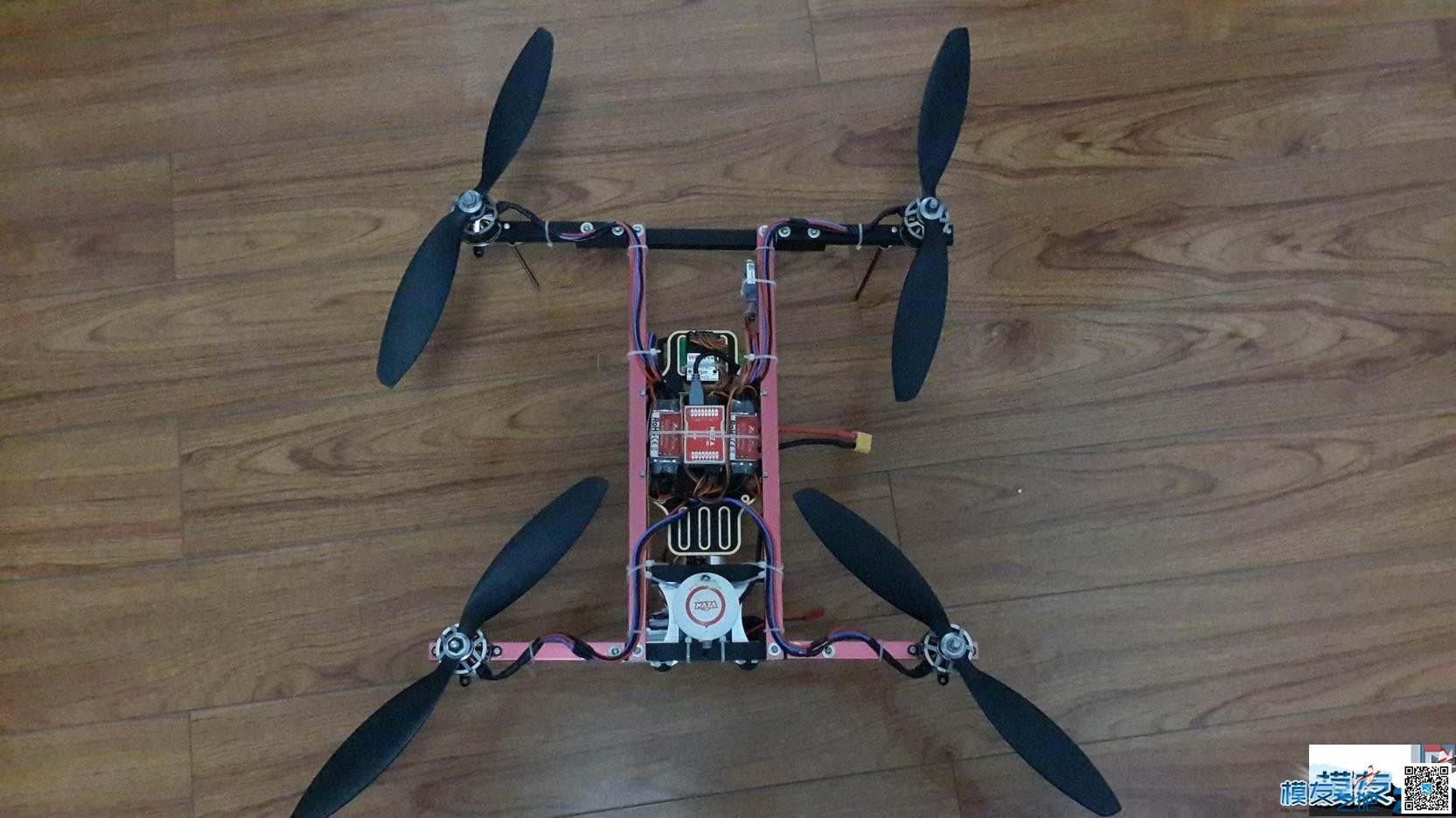

买了6根13*13*350MM的铝方管,只用了5根,6元一根,简单钻几个洞拼装好,450底板是现成的,不算钱,其实用其他板子也可以随便代替,所以机架成本30元搞定。另外,200克以内的折叠机架应该也算是轻的了,至于强度和震动可以看后续发的图片或视频。

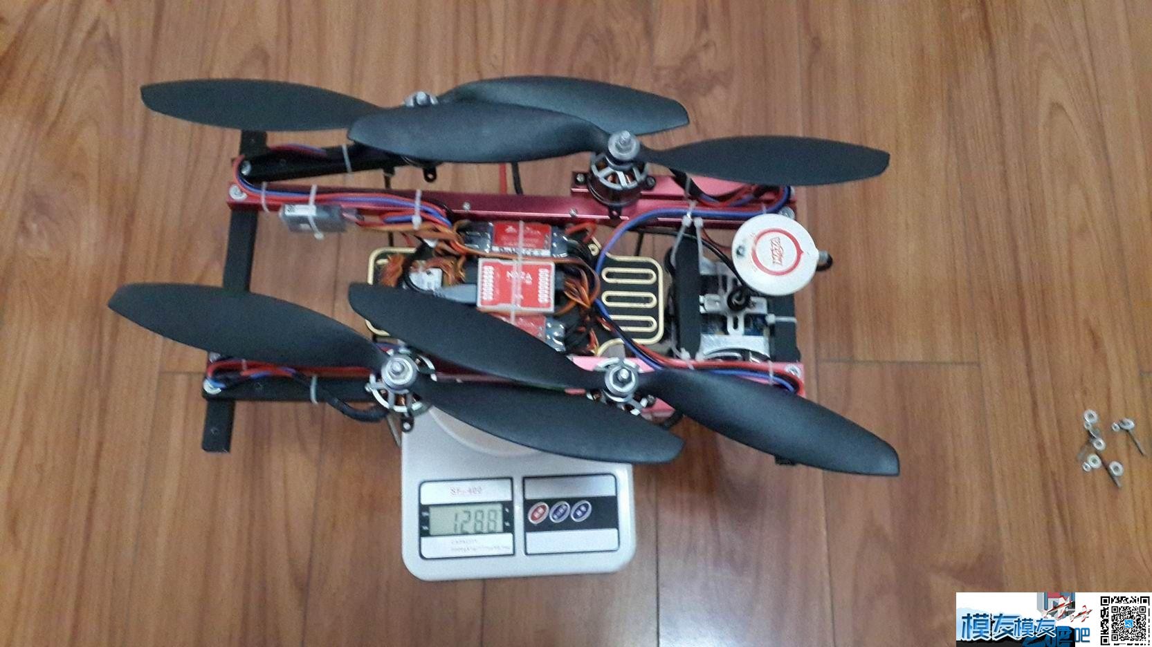

平民的、简单的、便宜的、轻量化的、无果冻的、折叠的.. 电池,电调,电机,DIY,四轴 作者:凯莱 1640
不好意思,没在线,过十了都没来得及上图,现在补上,然后再多上两张用于备顶{:3_61:},顶到了再继续上其他效果图及相关试飞数据和说明。
平民的、简单的、便宜的、轻量化的、无果冻的、折叠的.. 电池,电调,电机,DIY,四轴 作者:凯莱 5301
平民的、简单的、便宜的、轻量化的、无果冻的、折叠的.. 电池,电调,电机,DIY,四轴 作者:凯莱 2706
平民的、简单的、便宜的、轻量化的、无果冻的、折叠的.. 电池,电调,电机,DIY,四轴 作者:凯莱 3911
2814 500KV电机、1238桨、NAZA LITE、20A电调、电机轴距500MM。

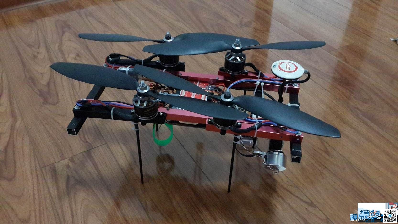

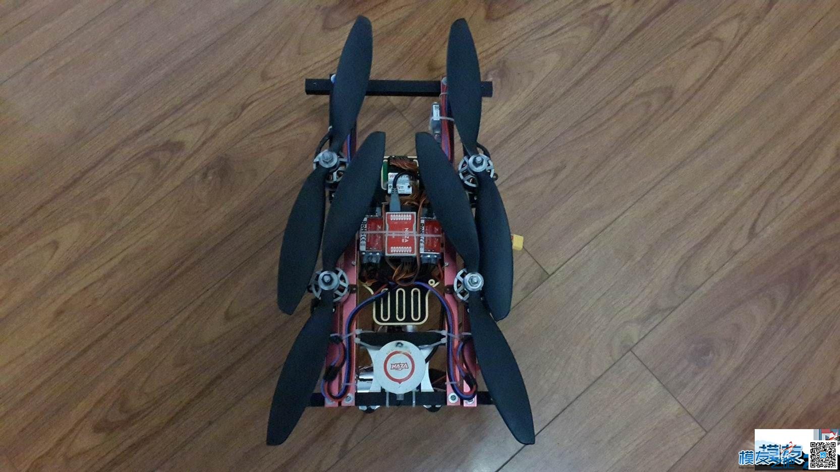

平民的、简单的、便宜的、轻量化的、无果冻的、折叠的.. 电池,电调,电机,DIY,四轴 作者:凯莱 6907
继续上图。。。
平民的、简单的、便宜的、轻量化的、无果冻的、折叠的.. 电池,电调,电机,DIY,四轴 作者:凯莱 3580
便宜是便宜了点,但是效果看起来还像点那么回事。

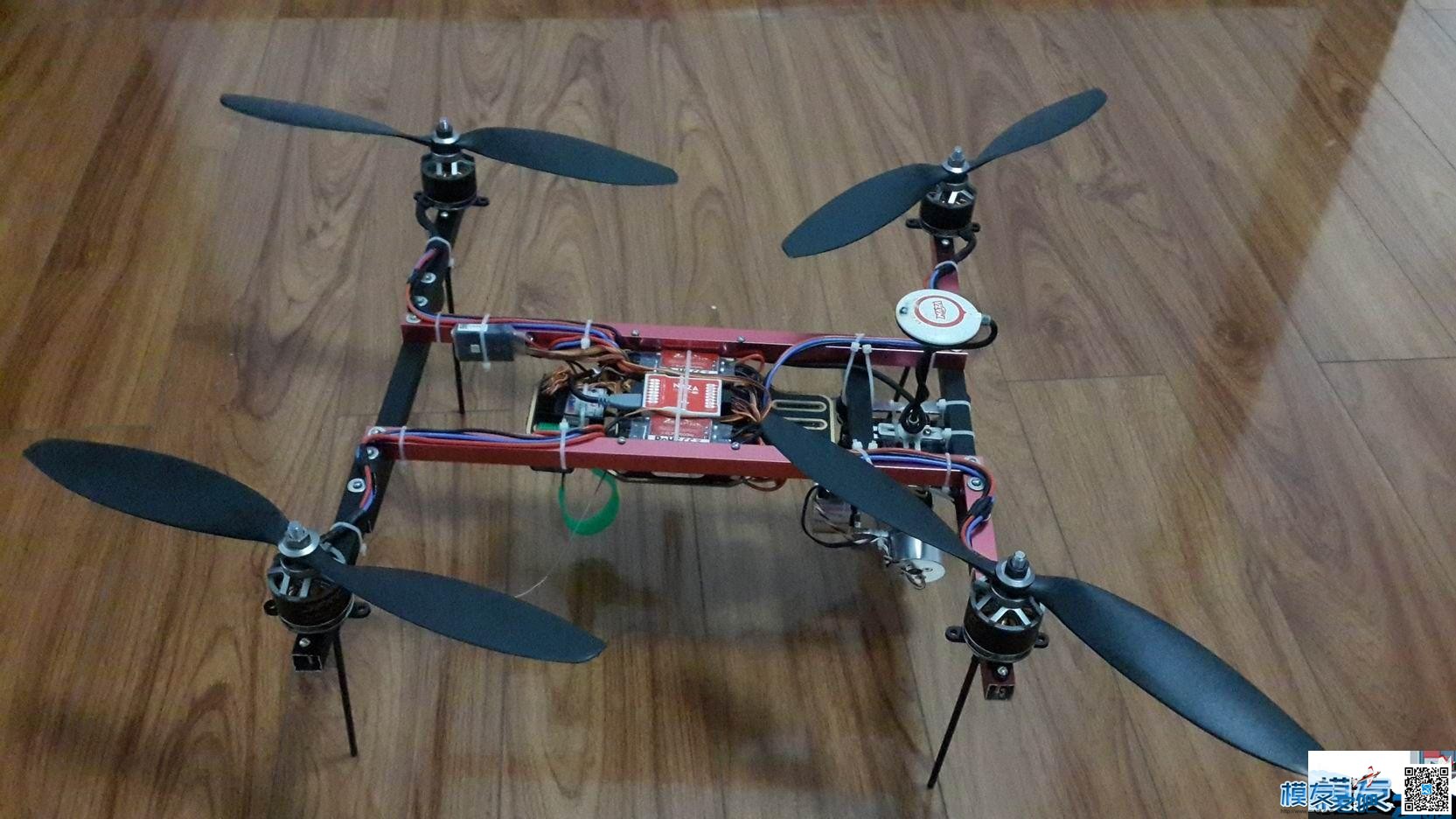

平民的、简单的、便宜的、轻量化的、无果冻的、折叠的.. 电池,电调,电机,DIY,四轴 作者:凯莱 7002
装完4S5000的电池及稳压模块、OSD、夜航灯等配件后,整体飞行重量在1800克左右,悬停时间17分钟。
原打算把六轴拆了改成这个四轴只是为了实现折叠、方便携带的功能,但是令人意外的是,相同的电池,相同的挂载,去掉了两个电机,却还能多飞了两三分钟(原来六轴的悬停时间为15分钟),而且稳定性和震动方面并不比六轴差。在惊喜的同时,突然也发现,先前自己走的路又弯了不少

这个折叠不牢靠吧
发表于 2014-11-28 21:20:51 | 显示全部楼层
机架200克,起飞重量1800克,都上了些什么东西在架子上啊,这么重?
