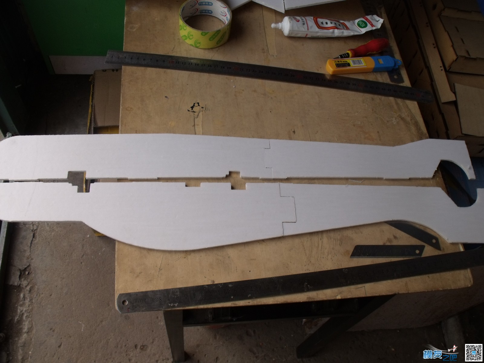

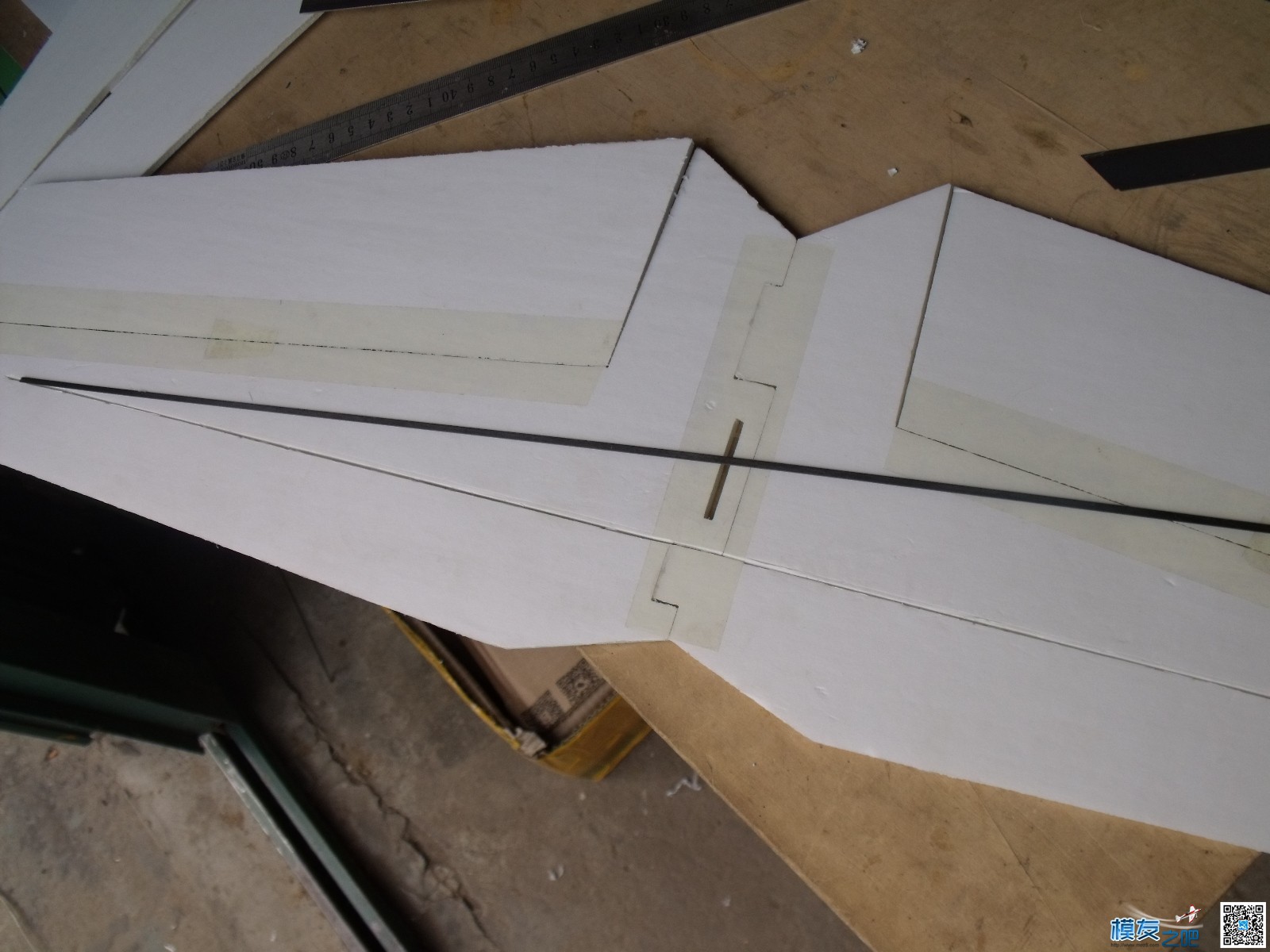

今天新做的YK55 不敢飞了 害怕炸机 来分享下制作的过程
发表于 2014-11-21 00:18:11 | 显示全部楼层 |阅读模式

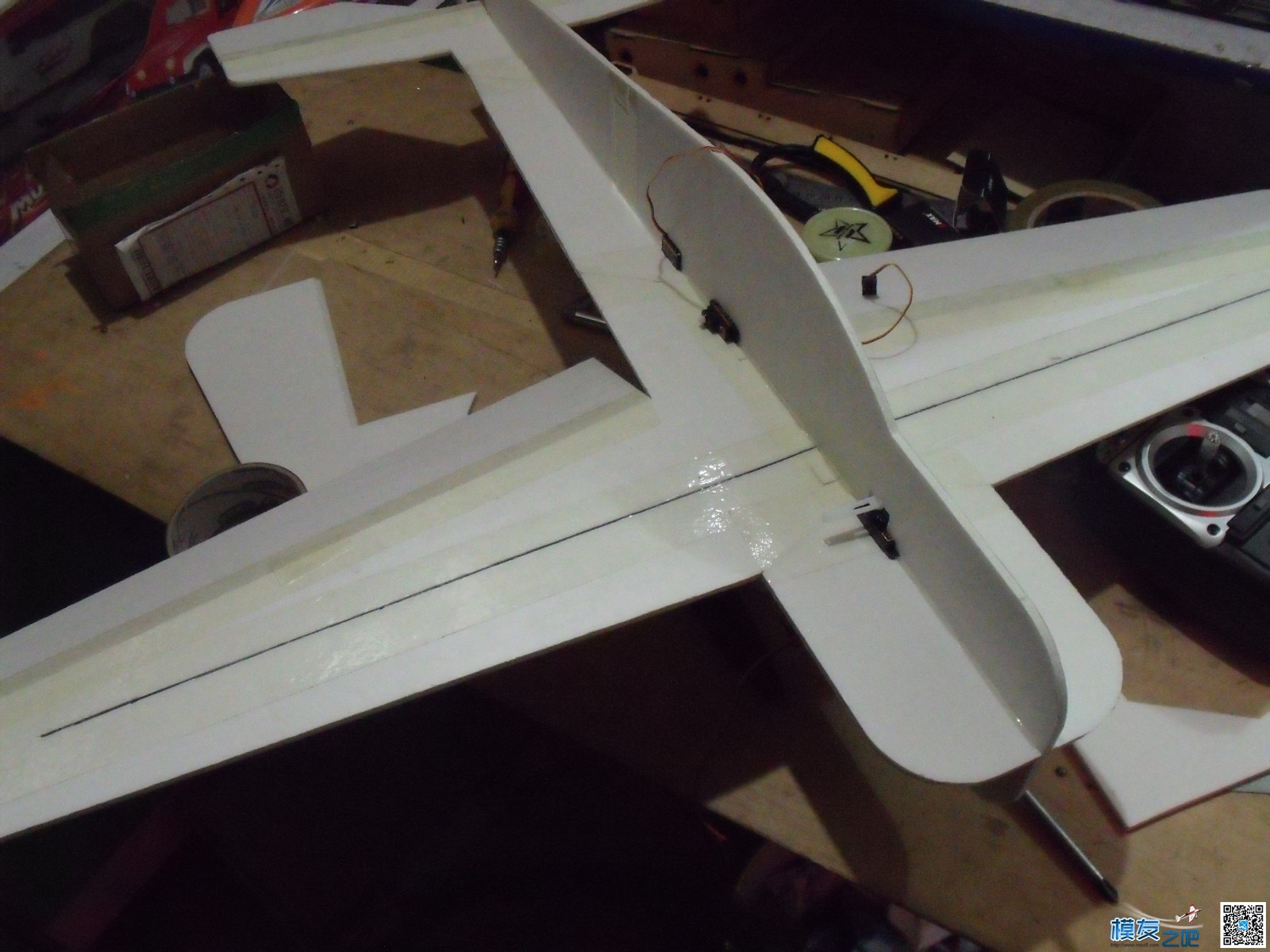

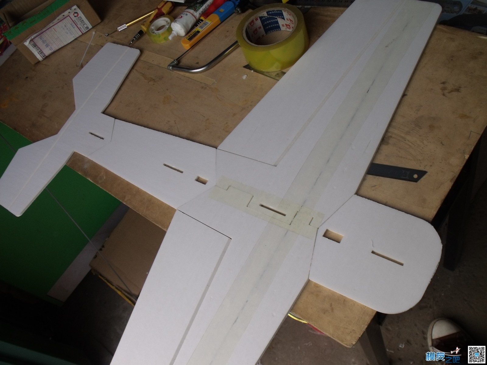

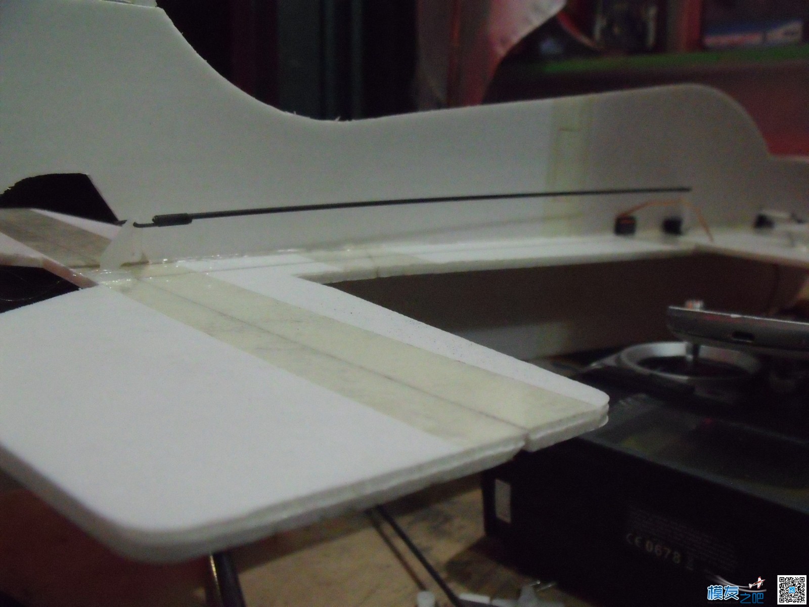

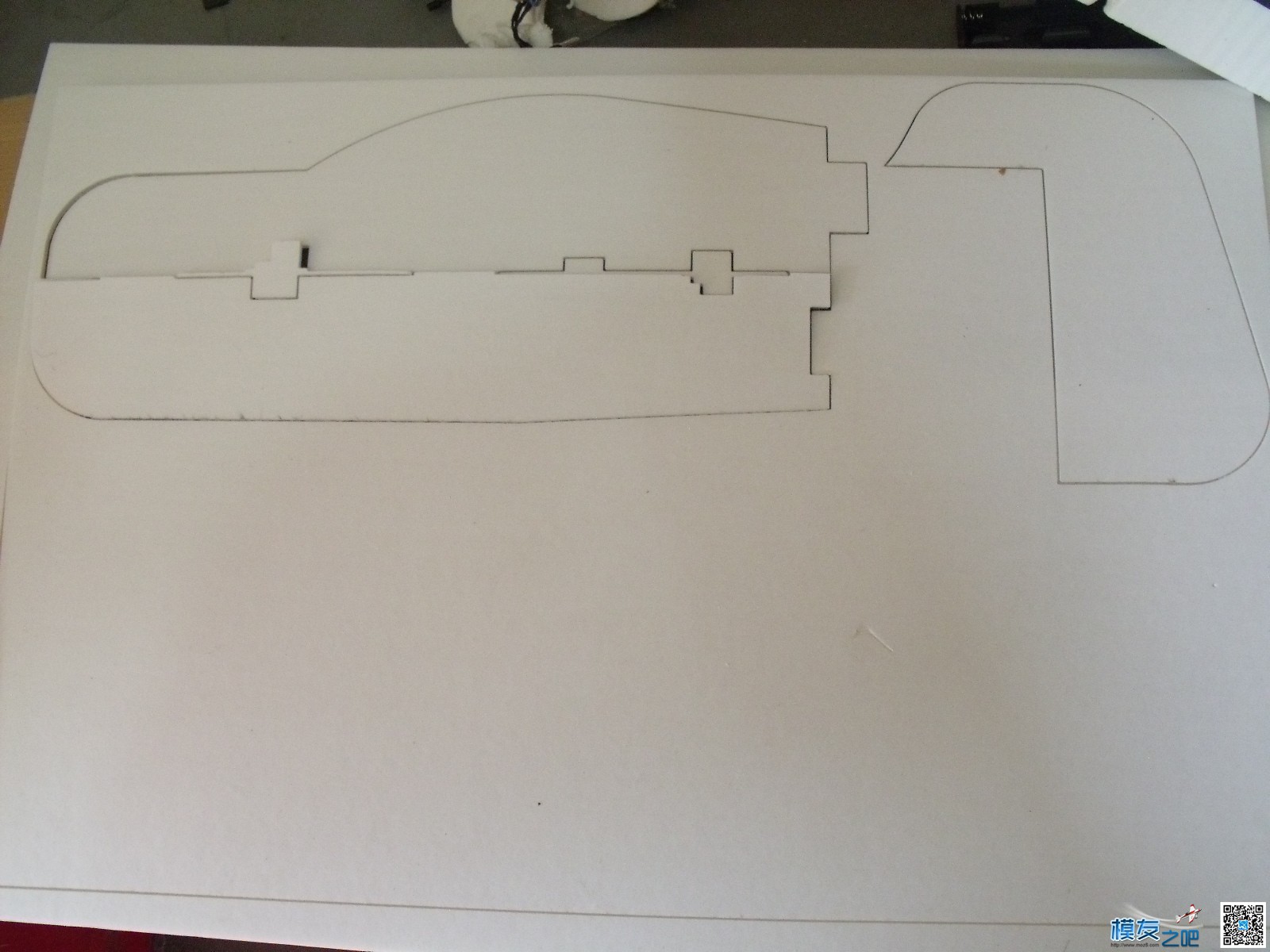

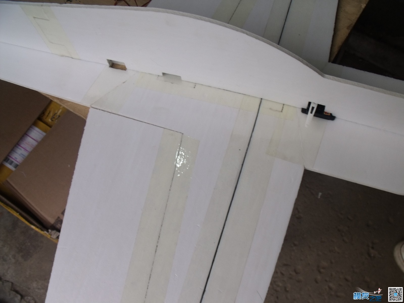

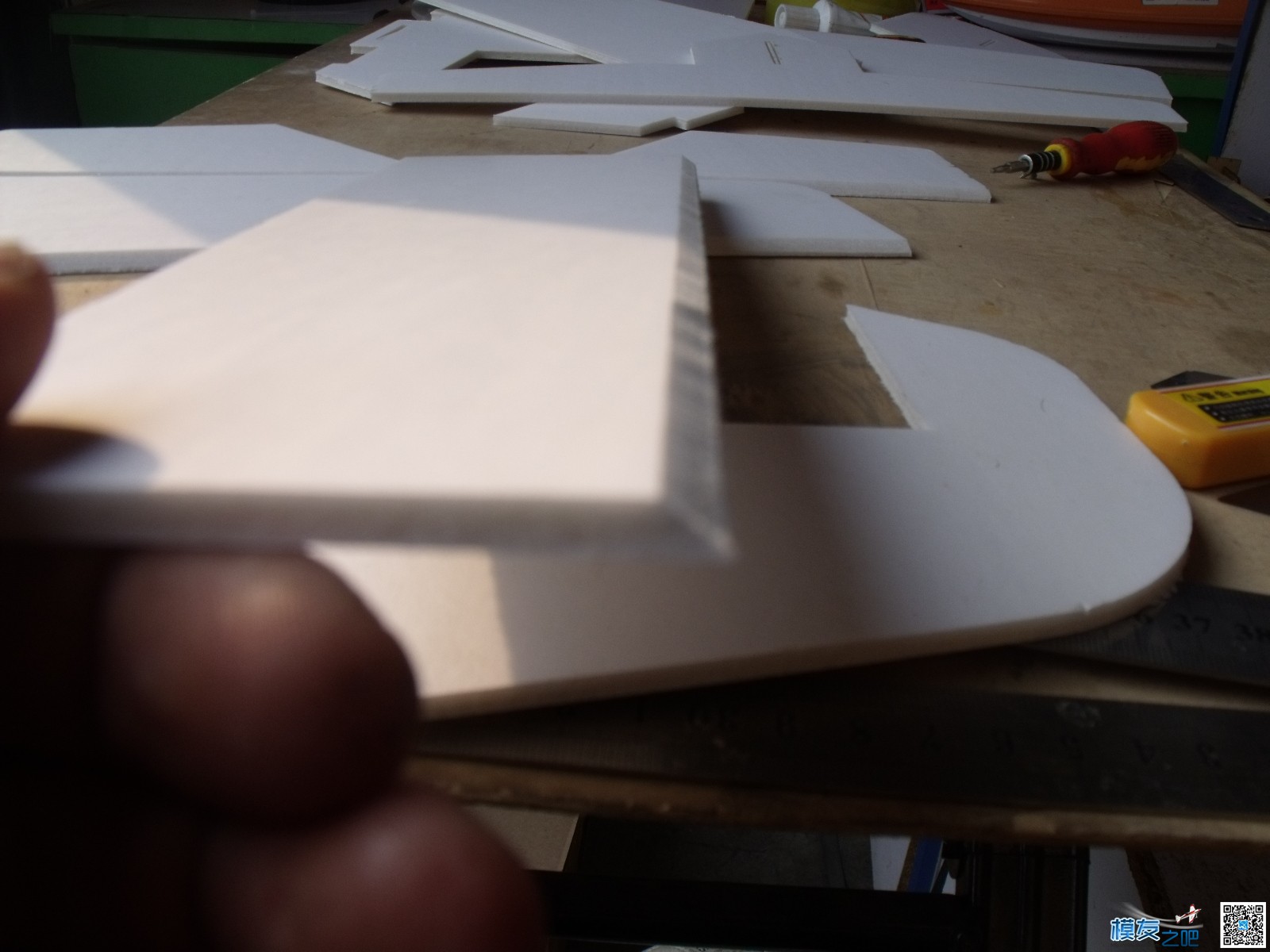

    此图为激光切割件  自己设计的更加方便了,舵机的安装位置都已经给出,电机电调也就简单了
   动力配置2204 1800电机 电调10A 舵机一个8g 两个3.5g 银燕的舵机安装设计
