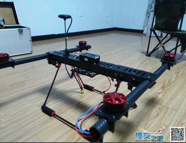

【飞天狼】H4-2015蓝蜻蜓电机动力(首飞视频更新)  作者:jkou520 5406 【飞天狼】H4-2015蓝蜻蜓电机动力(首飞视频更新)  作者:jkou520 9385 【飞天狼】H4-2015蓝蜻蜓电机动力(首飞视频更新)  作者:jkou520 4869 {:1_12:}{:1_12:}

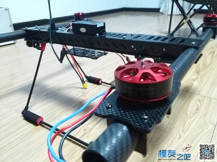

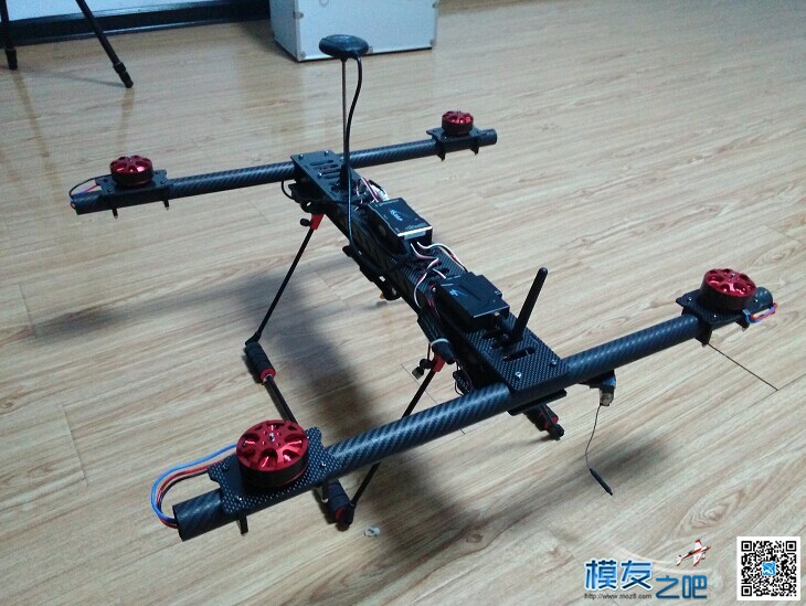

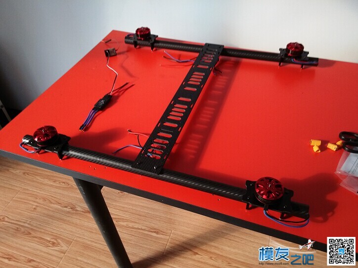

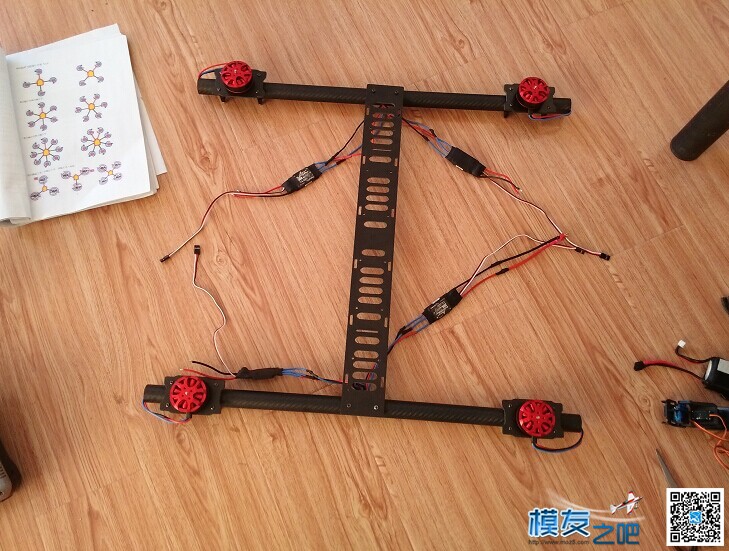

 楼主| 发表于 2014-12-16 23:55:59 | 显示全部楼层

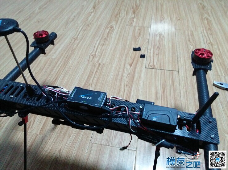

【飞天狼】H4-2015蓝蜻蜓电机动力(首飞视频更新)  作者:飞天狼 9607 【飞天狼】H4-2015蓝蜻蜓电机动力(首飞视频更新)  作者:飞天狼 6665 【飞天狼】H4-2015蓝蜻蜓电机动力(首飞视频更新)  作者:飞天狼 8549 注意:电机座找平固定方法,把四个电机安装到位,平放在一个镜面或者桌面上找平,拧紧螺丝即可!简单快捷!

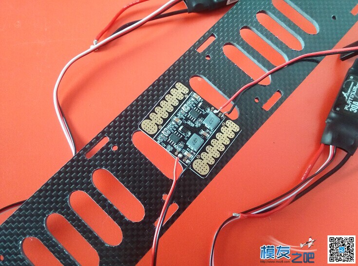

【飞天狼】H4-2015蓝蜻蜓电机动力(首飞视频更新)  作者:飞天狼 1758 【飞天狼】H4-2015蓝蜻蜓电机动力(首飞视频更新)  作者:飞天狼 9910 【飞天狼】H4-2015蓝蜻蜓电机动力(首飞视频更新)  作者:飞天狼 9424

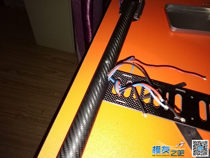

电调焊接完成后,在链接飞控之前,逐一进行油门行程设定(设定的原则是:当首次使用电调或者更换其他遥控器使用时,都应该重新设定油门行程,其他时候则不用)
过程如下:
1、开启遥控器,将油门打到最高点;
2、电调接上电池,马达鸣叫j123提示音,表示上电正常;
3、等待两秒,马达发出哗哗双短音,表示油门最高点校准成功;
4、将油门摇杆推到最低等待1秒,油门最低点校验成功,马达发出n声表示锂电池节数;
5、马达发出长鸣声哗表示系统准备就绪,随时起飞;

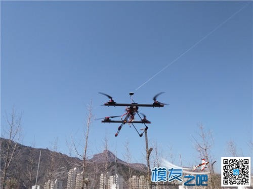

 楼主| 发表于 2015-4-14 11:19:51 | 显示全部楼层
 楼主| 发表于 2015-4-14 12:00:15 | 显示全部楼层
ugdulxx 发表于 2014-11-22 11:36
祝试飞成功,,,爽飞, ,,
首飞成功啦!!
