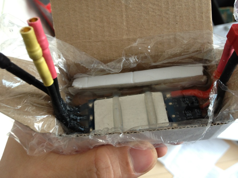

和摩友们一起玩,发现水机电调放置很纠结,一般都是内置然后做密封,但是这样一来散热就成了问题。
于是学着将电调外置。但是大家都知道电调是最怕水的,我处理了一下做了全包围的防水。
在散热铝片一侧我用刀片将硅胶刮去,让铝片暴露在空气中。果然,一个电池下来电调只是微热。
如图去皮用扎带将散热铝片与电子元件捆紧,然后在705粘合剂里泡了2天,哈哈
关于水机电调外置的想法 电池,电调 作者:通哥 3108

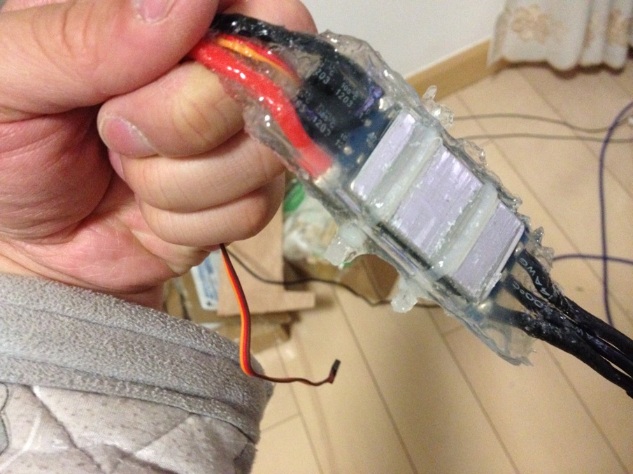

2天后,完成了。即使泡在水里也能正常工作。
关于水机电调外置的想法 电池,电调 作者:通哥 3039

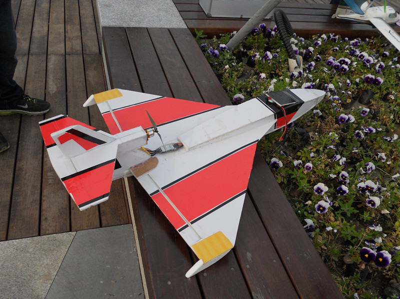

装在水机如图位置,螺旋桨下方。
关于水机电调外置的想法 电池,电调 作者:通哥 5933

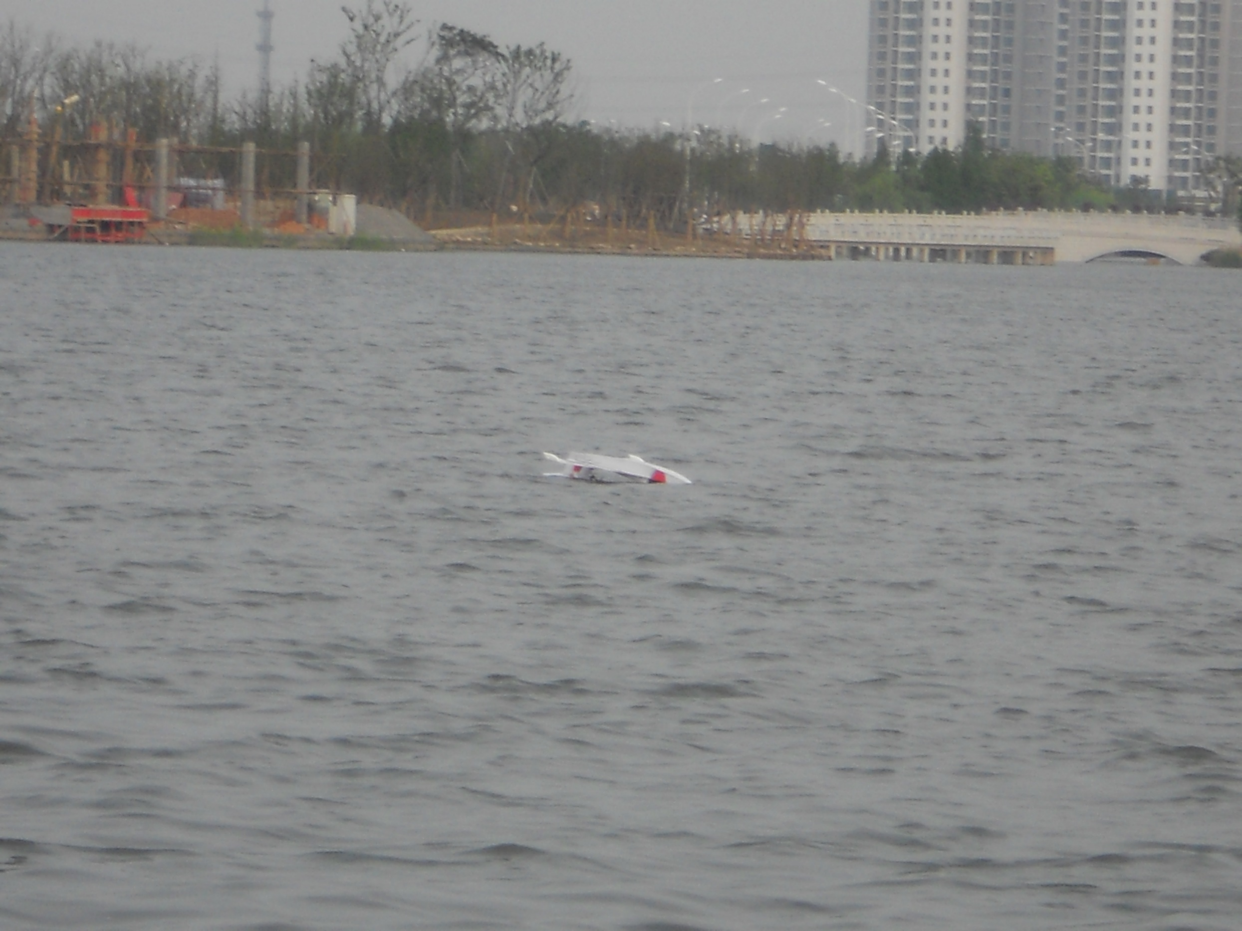

首次试飞,一紧张翻了。
电调完全泡在河里。
一直等它被风吹上岸,大约15分钟。捞起来一切正常。马上继续飞。
关于水机电调外置的想法 电池,电调 作者:通哥 2038
