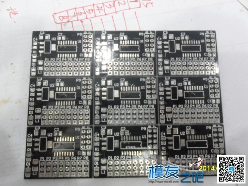

读书的时候语文写作都还老师了下面就多图少说了(照相的时候相机日期没调 本来是11月23拍的被搞到5月4号去 也懒得改了)

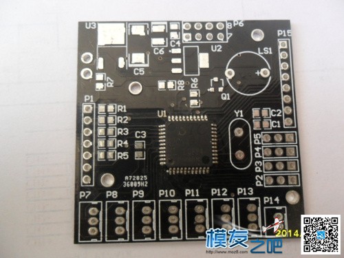

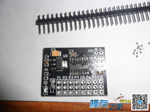

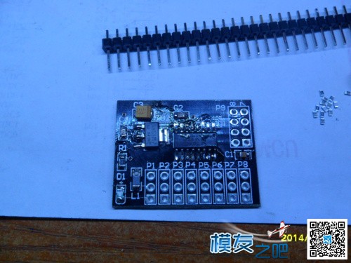

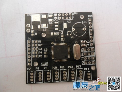

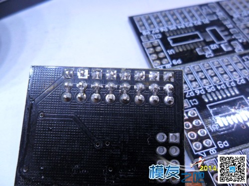

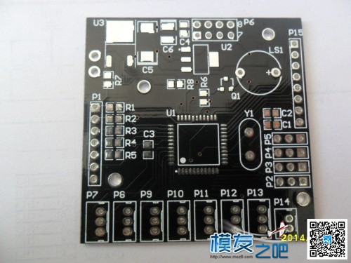

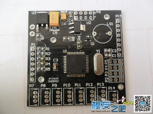

下图是已打好的发射机pcb, 用51单片机制作低成本 1000米 8通道遥控带中文显示 车模,船模,天线,电调,模拟器 作者:3G通讯 3241

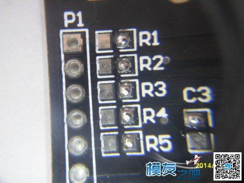

先把单片机焊在上面因为一个无法拍摄焊接过程 具体方法去度娘“拖焊” 用51单片机制作低成本 1000米 8通道遥控带中文显示 车模,船模,天线,电调,模拟器 作者:3G通讯 5366
然后再把单 片机最小系统元件 晶振,电容焊上 用51单片机制作低成本 1000米 8通道遥控带中文显示 车模,船模,天线,电调,模拟器 作者:3G通讯 7614

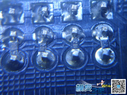

依次把稳压管电容电阻等小元件焊上 用51单片机制作低成本 1000米 8通道遥控带中文显示 车模,船模,天线,电调,模拟器 作者:3G通讯 705 用51单片机制作低成本 1000米 8通道遥控带中文显示 车模,船模,天线,电调,模拟器 作者:3G通讯 4291 用51单片机制作低成本 1000米 8通道遥控带中文显示 车模,船模,天线,电调,模拟器 作者:3G通讯 5207
再焊通道 显示屏  菜单接口 插件 用51单片机制作低成本 1000米 8通道遥控带中文显示 车模,船模,天线,电调,模拟器 作者:3G通讯 1329
主要元件基本焊完就差无线模块了 用51单片机制作低成本 1000米 8通道遥控带中文显示 车模,船模,天线,电调,模拟器 作者:3G通讯 3574

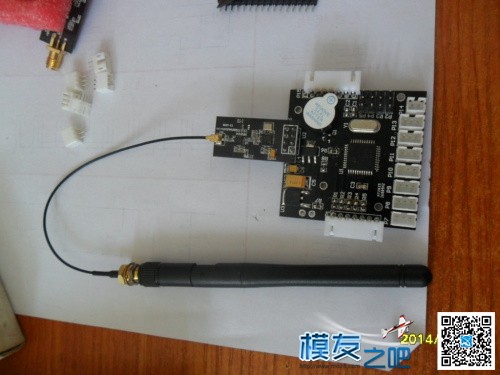

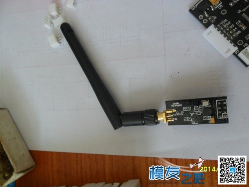

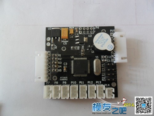

下面说下无线模块 模块的天线有两种如下图 用51单片机制作低成本 1000米 8通道遥控带中文显示 车模,船模,天线,电调,模拟器 作者:3G通讯 602 上面的接棒天线推介用于发射模块
下面的小接口可以接线状天线(个人喜好)两个除了天线接口不一样 其它都是一样的 )模块有带功放和不带功放  不带功放的市场几块钱 可以用于玩车模 船模  用带功放的做发射(抗干扰),不带功放做接收距离 250米左右    发射 和接收都不带功放距离80米左右  两个都带功放距离800米+ 本人实测

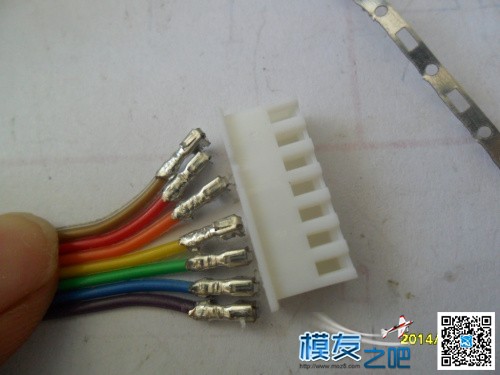

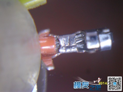

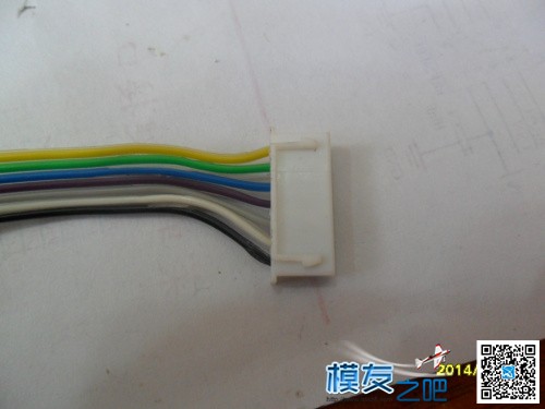

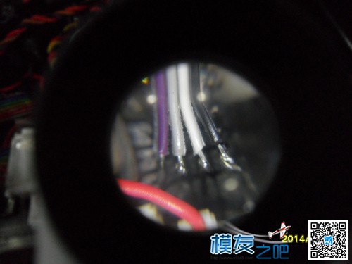

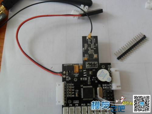

接下来无线模块和发射的焊接 我用了第二种模块做射 用个转接头延长天线 这样做的好处就是天线 可以延长到壳上便于改 用51单片机制作低成本 1000米 8通道遥控带中文显示 车模,船模,天线,电调,模拟器 作者:3G通讯 4243 用51单片机制作低成本 1000米 8通道遥控带中文显示 车模,船模,天线,电调,模拟器 作者:3G通讯 3098 用51单片机制作低成本 1000米 8通道遥控带中文显示 车模,船模,天线,电调,模拟器 作者:3G通讯 2866 来张背面 用51单片机制作低成本 1000米 8通道遥控带中文显示 车模,船模,天线,电调,模拟器 作者:3G通讯 6591 把电源线焊好后硬件

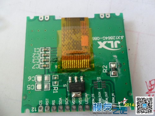

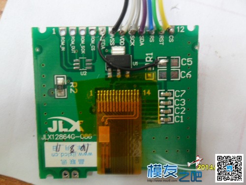

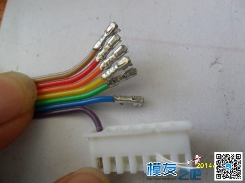

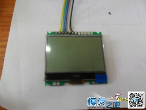

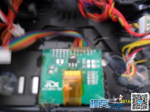

显示屏接线
用51单片机制作低成本 1000米 8通道遥控带中文显示 车模,船模,天线,电调,模拟器 作者:3G通讯 2190 依次接   CS  RST  RS SDA  SCK VDD VSS   如果要接背光就把LEDA接在VDD那条线上也可以在这条线上加个开关控制(具体改控时会讲) 用51单片机制作低成本 1000米 8通道遥控带中文显示 车模,船模,天线,电调,模拟器 作者:3G通讯 4568 用51单片机制作低成本 1000米 8通道遥控带中文显示 车模,船模,天线,电调,模拟器 作者:3G通讯 8699 接好显示屏后接另一端 那个有一点点难度具体请看图拍得不是很好 用51单片机制作低成本 1000米 8通道遥控带中文显示 车模,船模,天线,电调,模拟器 作者:3G通讯 2355 用51单片机制作低成本 1000米 8通道遥控带中文显示 车模,船模,天线,电调,模拟器 作者:3G通讯 112 用51单片机制作低成本 1000米 8通道遥控带中文显示 车模,船模,天线,电调,模拟器 作者:3G通讯 5437 用51单片机制作低成本 1000米 8通道遥控带中文显示 车模,船模,天线,电调,模拟器 作者:3G通讯 1961 用51单片机制作低成本 1000米 8通道遥控带中文显示 车模,船模,天线,电调,模拟器 作者:3G通讯 6470 用51单片机制作低成本 1000米 8通道遥控带中文显示 车模,船模,天线,电调,模拟器 作者:3G通讯 3577 用51单片机制作低成本 1000米 8通道遥控带中文显示 车模,船模,天线,电调,模拟器 作者:3G通讯 2077 用51单片机制作低成本 1000米 8通道遥控带中文显示 车模,船模,天线,电调,模拟器 作者:3G通讯 339 这样屏的线就接好了 用51单片机制作低成本 1000米 8通道遥控带中文显示 车模,船模,天线,电调,模拟器 作者:3G通讯 3210

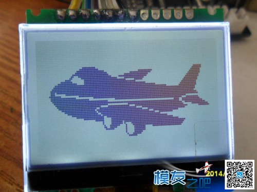

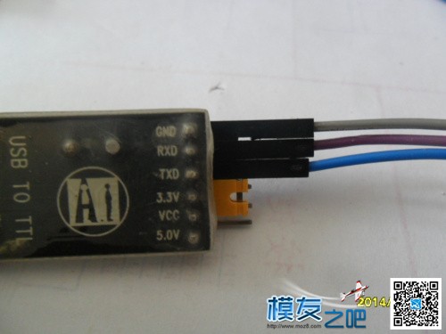

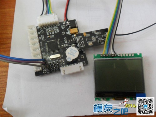

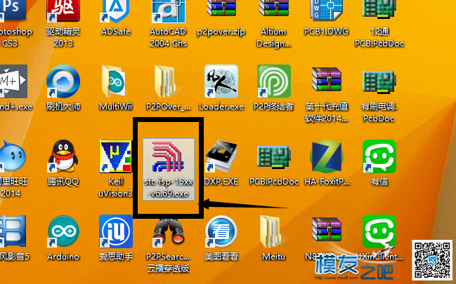

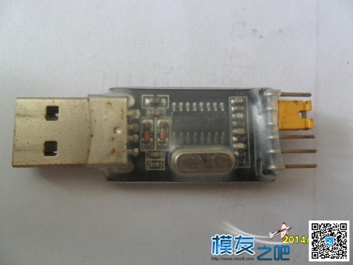

电路就完成了 接下来就是写固件了 用51单片机制作低成本 1000米 8通道遥控带中文显示 车模,船模,天线,电调,模拟器 作者:3G通讯 8917 这个是必不可少的 通常给51单片机烧固件的下载有有 CH340 和pl2303 用51单片机制作低成本 1000米 8通道遥控带中文显示 车模,船模,天线,电调,模拟器 作者:3G通讯 4679 下载器连接线如下 用51单片机制作低成本 1000米 8通道遥控带中文显示 车模,船模,天线,电调,模拟器 作者:3G通讯 3825 (通常下载是四根线 正极    TXD  RXD  负极 四根 有点要注意的是 下载器上的TXD对应单片机的RXD      RXD对应单片机的TXD    我用了另一种方法  就是没接正极  直接给单片机另外供电  就只接力上的三根)下载线接在主板上的P2处 如图 用51单片机制作低成本 1000米 8通道遥控带中文显示 车模,船模,天线,电调,模拟器 作者:3G通讯 7662 打开电脑的下载软件 用51单片机制作低成本 1000米 8通道遥控带中文显示 车模,船模,天线,电调,模拟器 作者:3G通讯 5158 打开后 用51单片机制作低成本 1000米 8通道遥控带中文显示 车模,船模,天线,电调,模拟器 作者:3G通讯 1568 按照顺序设置好点下载 用51单片机制作低成本 1000米 8通道遥控带中文显示 车模,船模,天线,电调,模拟器 作者:3G通讯 1692 再给单片机上电(新手注意 51单片机烧固件必须先点下载再通电 而不是通了电再点下载)
固件下载完成后屏就点亮了 用51单片机制作低成本 1000米 8通道遥控带中文显示 车模,船模,天线,电调,模拟器 作者:3G通讯 223
发射 机基本完成了 下面做接收机

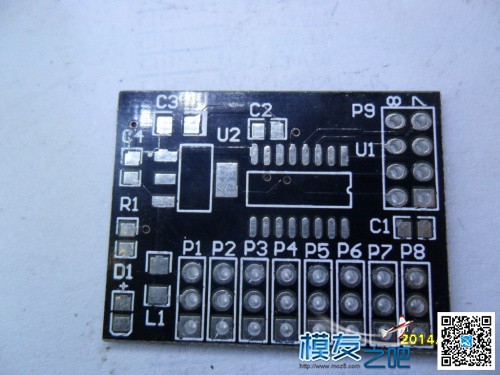

插针 三针为一组 共8组
用51单片机制作低成本 1000米 8通道遥控带中文显示 车模,船模,天线,电调,模拟器 作者:3G通讯 7217 用51单片机制作低成本 1000米 8通道遥控带中文显示 车模,船模,天线,电调,模拟器 作者:3G通讯 4713
用51单片机制作低成本 1000米 8通道遥控带中文显示 车模,船模,天线,电调,模拟器 作者:3G通讯 6659
和发射板一板先焊接单片机 用51单片机制作低成本 1000米 8通道遥控带中文显示 车模,船模,天线,电调,模拟器 作者:3G通讯 1303 再焊其它元件 用51单片机制作低成本 1000米 8通道遥控带中文显示 车模,船模,天线,电调,模拟器 作者:3G通讯 3456 用51单片机制作低成本 1000米 8通道遥控带中文显示 车模,船模,天线,电调,模拟器 作者:3G通讯 5817
