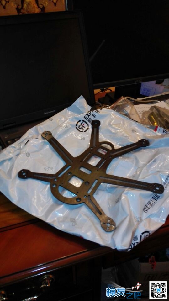

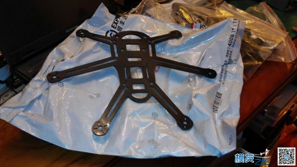

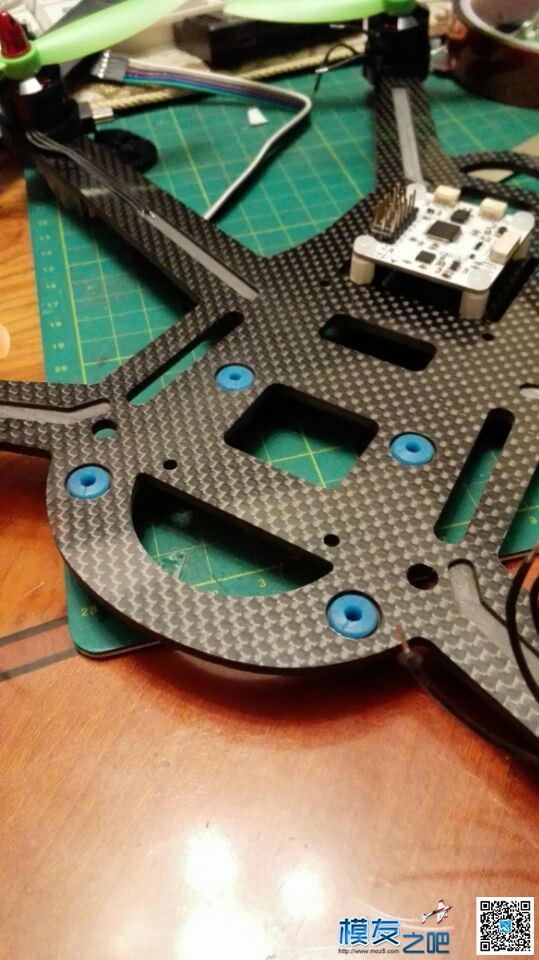

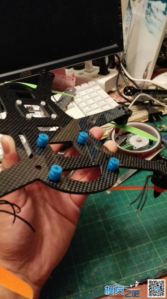

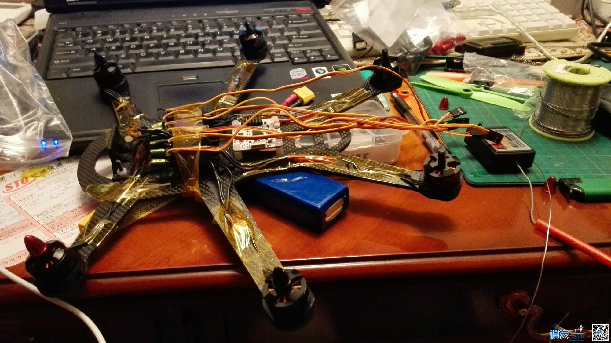

原版的是一体化PCB 机身
制作的时候我纠结于一体化碳纤维板还是分体式机架
最后狠狠心做了 3MM碳纤维一体化机身
还好预料能够再利用,要不然造价太高
迷你六轴--山寨TBS gemini  相似度 5颗星 多图慎入 电调,电机,3D打印,接收机,固件 作者:GE-FPV 4648 迷你六轴--山寨TBS gemini  相似度 5颗星 多图慎入 电调,电机,3D打印,接收机,固件 作者:GE-FPV 9991
机臂上开了走线槽,感觉没必要,有点降低强度了
TBS 原版六个电机是前倾的,自己根本就没法做出弯的板子,除非开模,所以利用上了3D打印机
来制作带角度的电机座,100%填充,PLA材质,硬度杠杠滴。满意

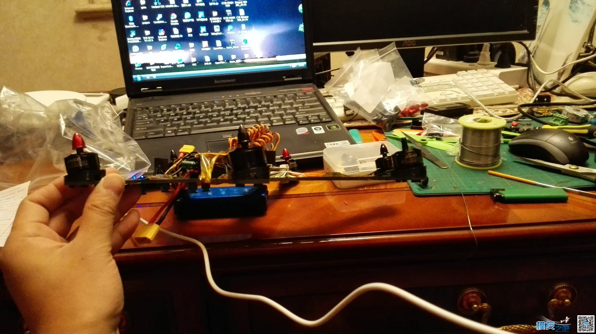

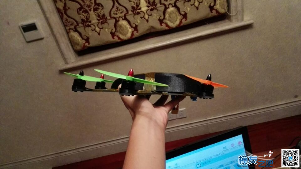

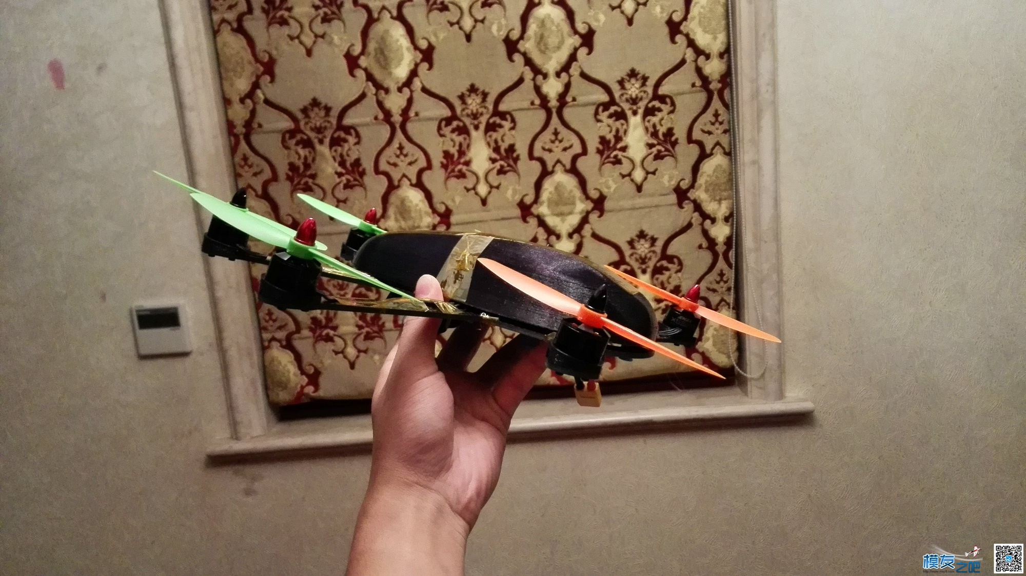

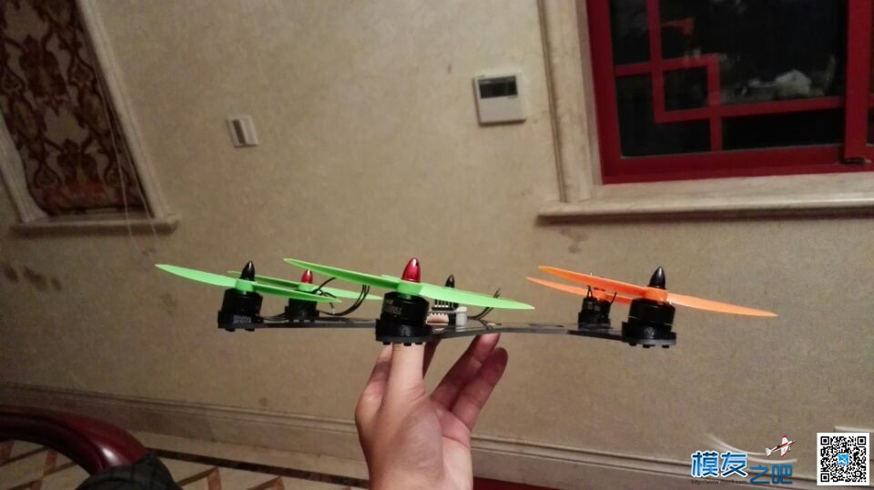

装上 CC3D 装上六个电机
迷你六轴--山寨TBS gemini  相似度 5颗星 多图慎入 电调,电机,3D打印,接收机,固件 作者:GE-FPV 5054

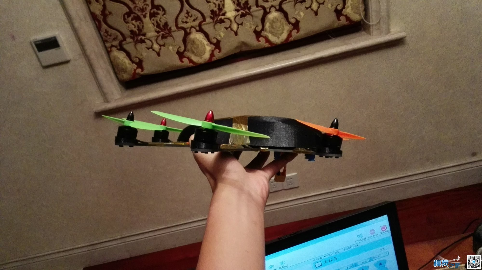

看看侧面效果,瓦萨 10度倾角,美哉

机头部分做了沉孔,装上四个 D2减震球,下面挂板子捆绑 808
    迷你六轴--山寨TBS gemini  相似度 5颗星 多图慎入 电调,电机,3D打印,接收机,固件 作者:GE-FPV 1588 迷你六轴--山寨TBS gemini  相似度 5颗星 多图慎入 电调,电机,3D打印,接收机,固件 作者:GE-FPV 7277

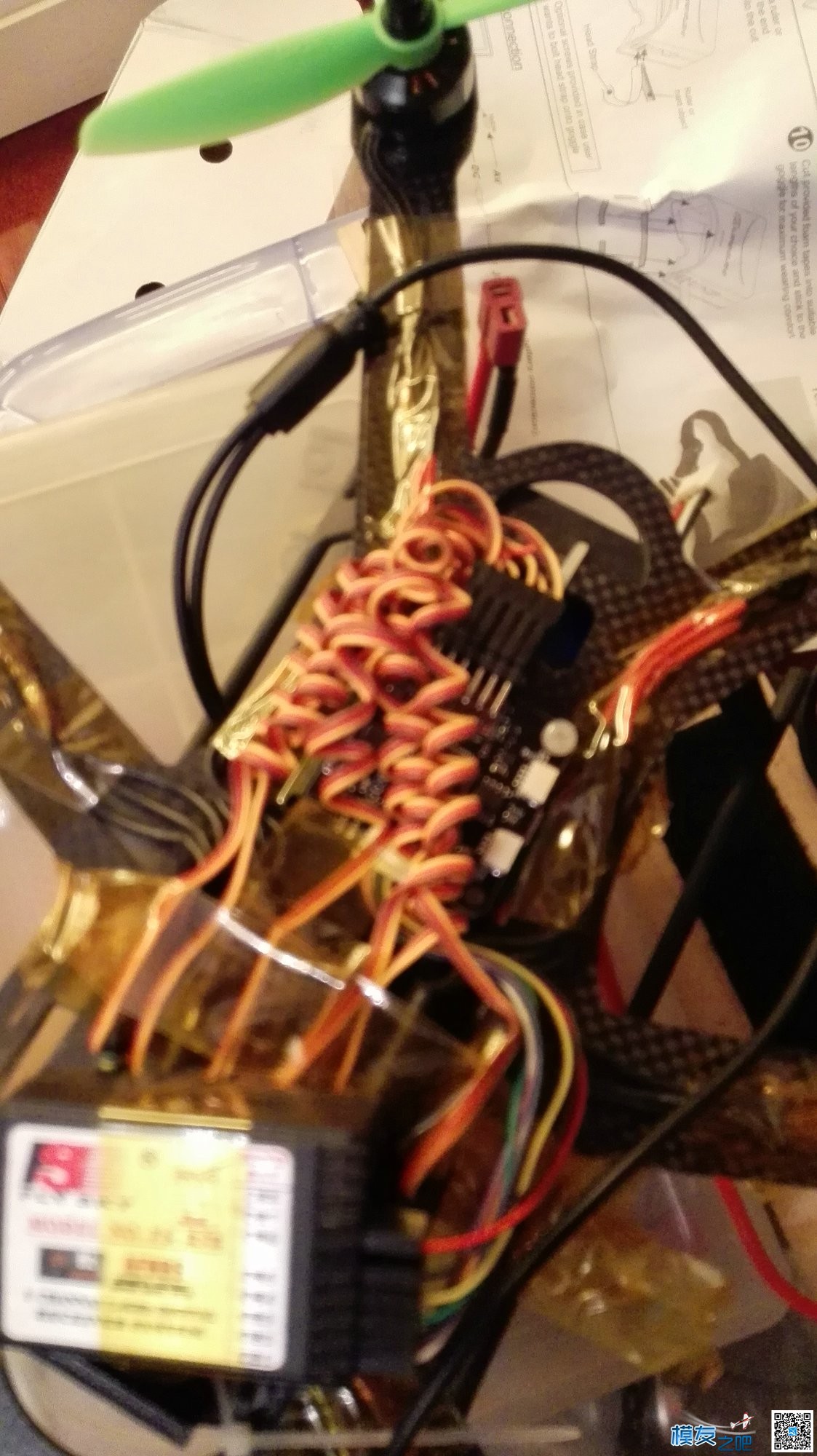

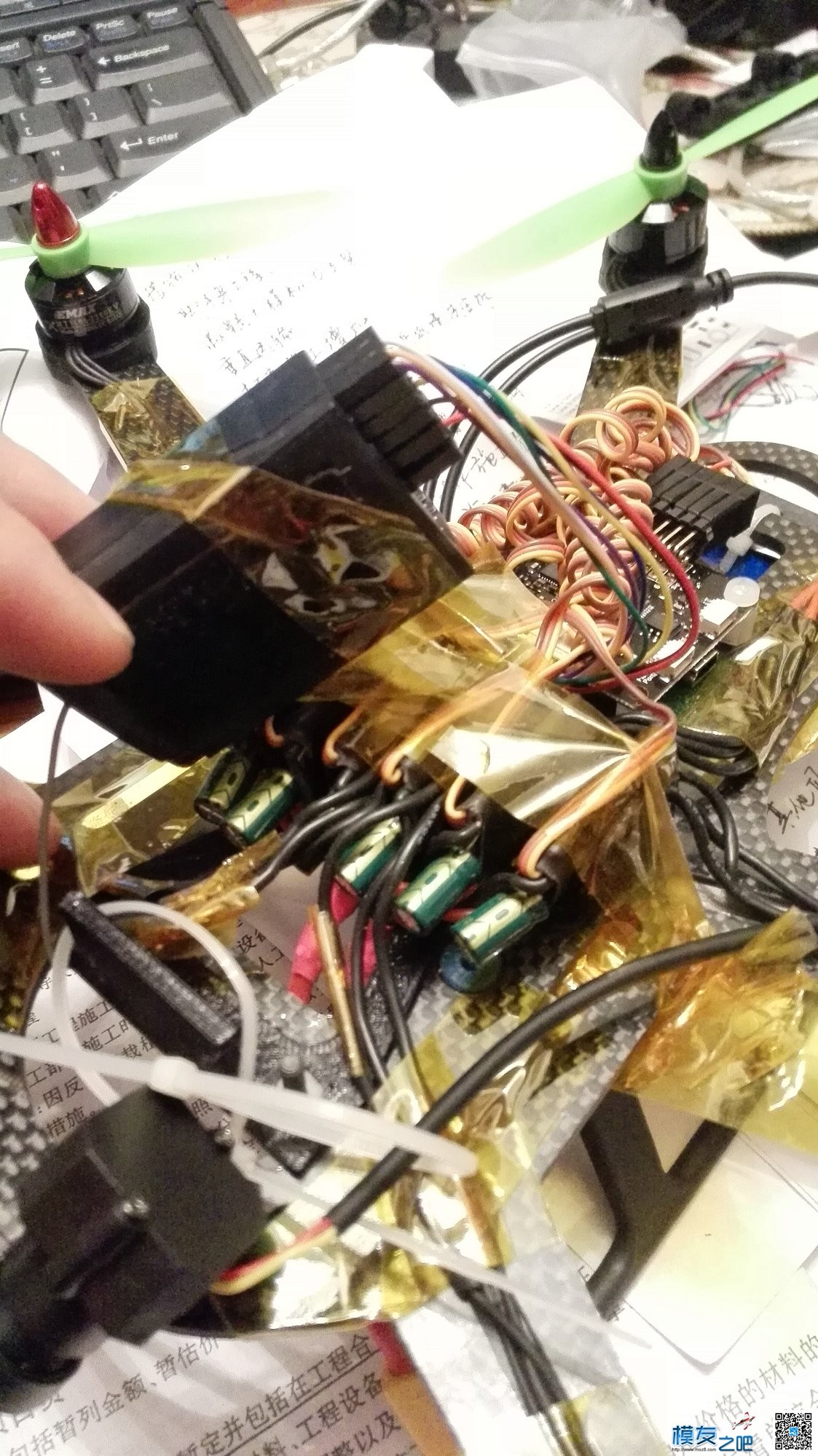

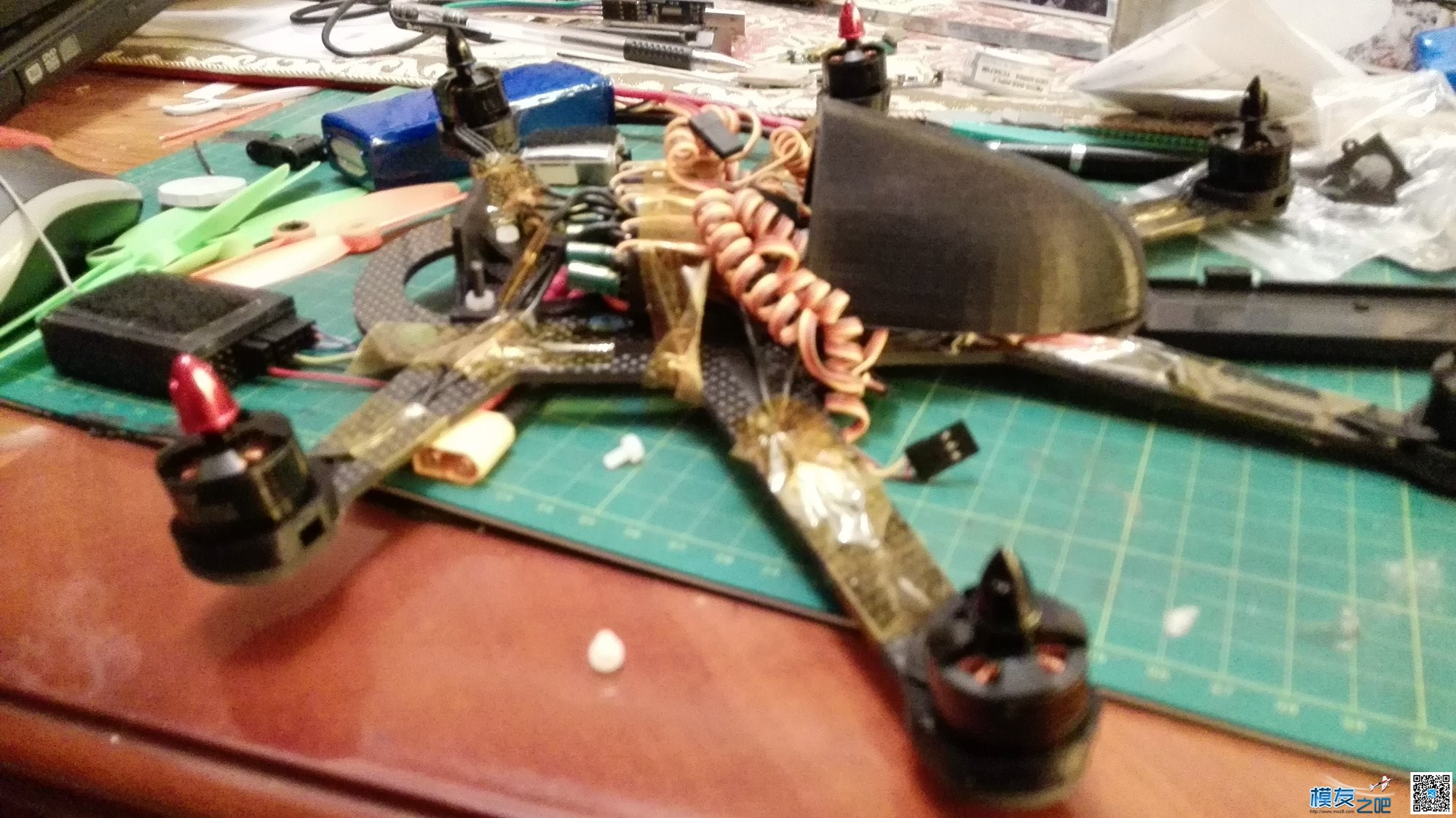

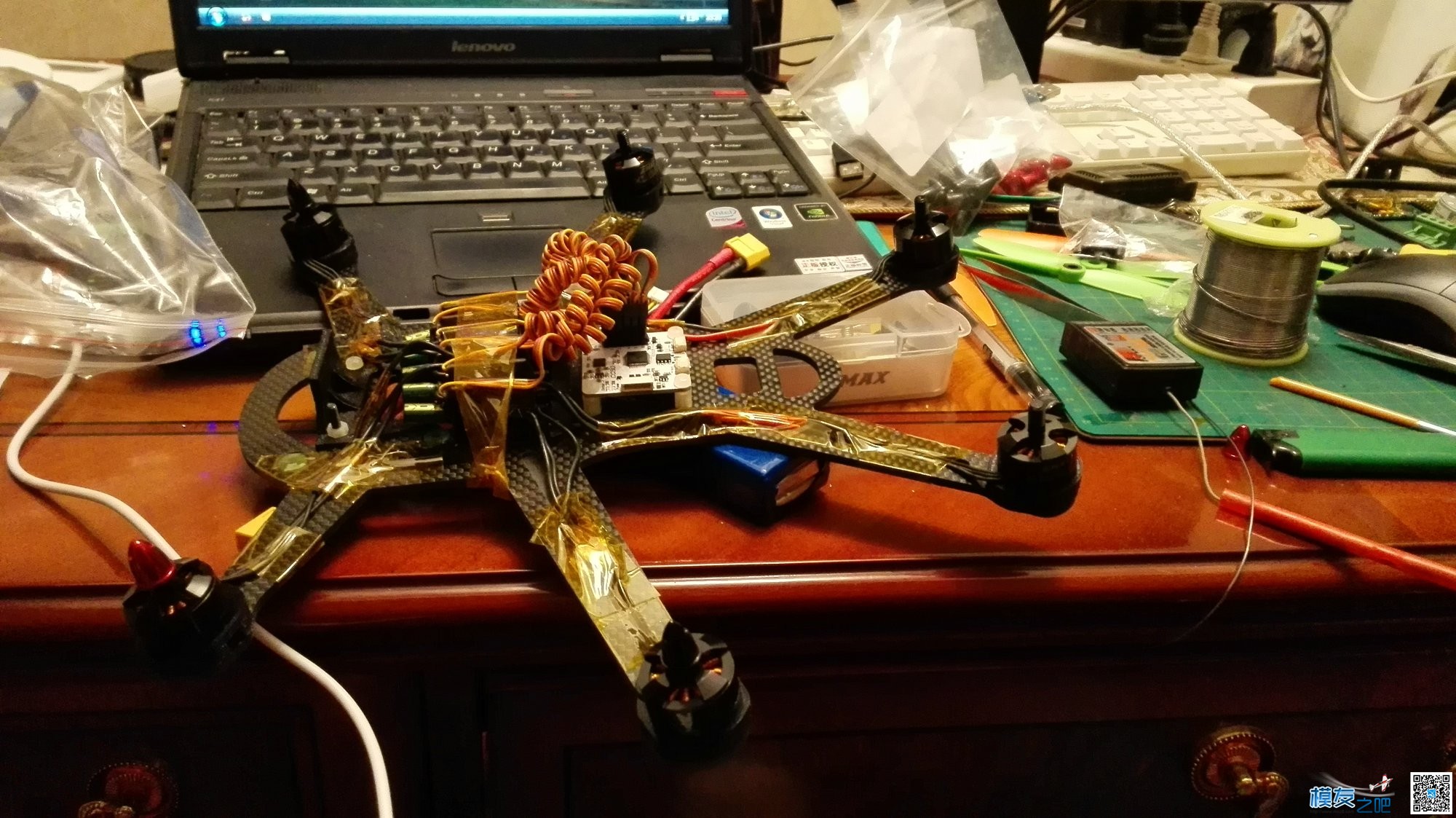

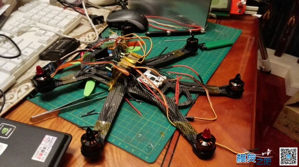

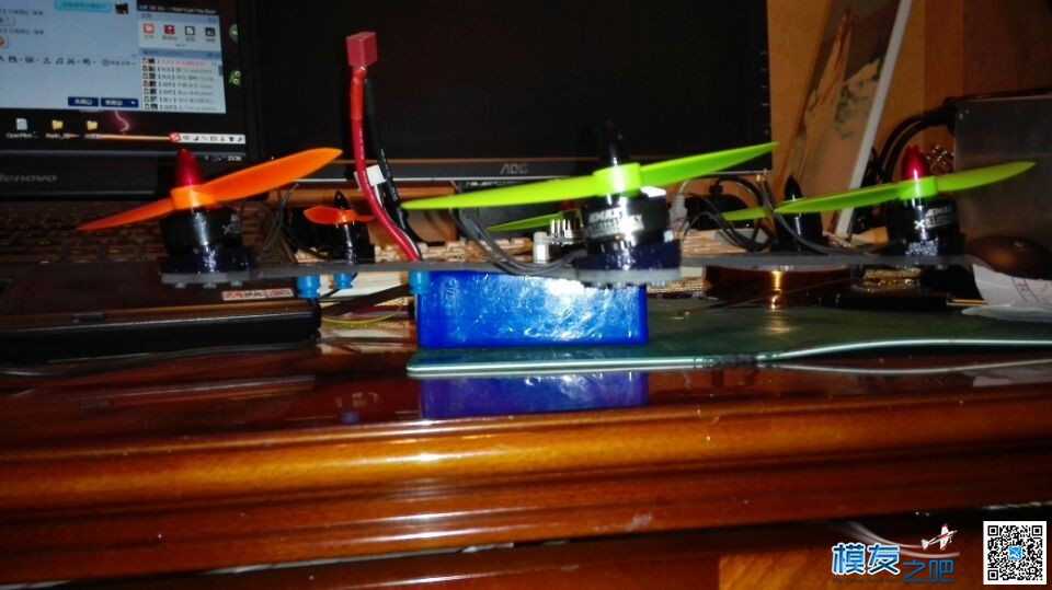

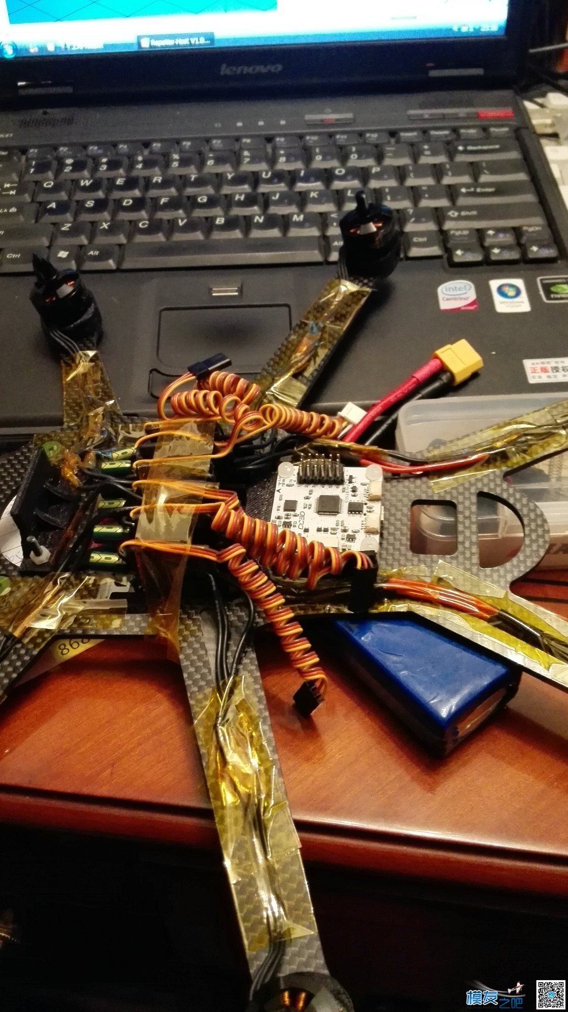

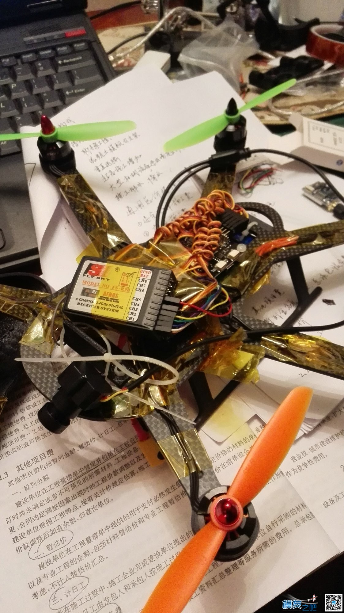

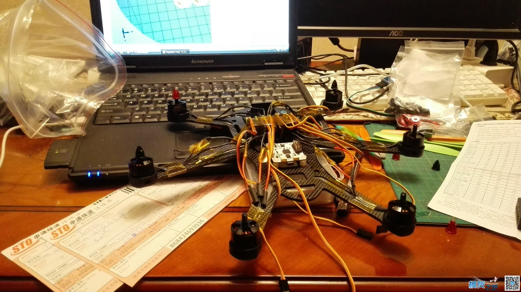

接下来 安装 电调 ,6个
可能照片不是很清楚,利用3D打印机 打印了一个电调安装支架用来固定,电调拆皮,侧向垂直并排 放置
前方有凸起竖板是准备安装小型摄像头的
迷你六轴--山寨TBS gemini  相似度 5颗星 多图慎入 电调,电机,3D打印,接收机,固件 作者:GE-FPV 4412
一股脑的装上接收机和摄像头,摄像头没有长得小螺丝,不好安装。。放弃了,信号线没剪短,乱的吓死人了

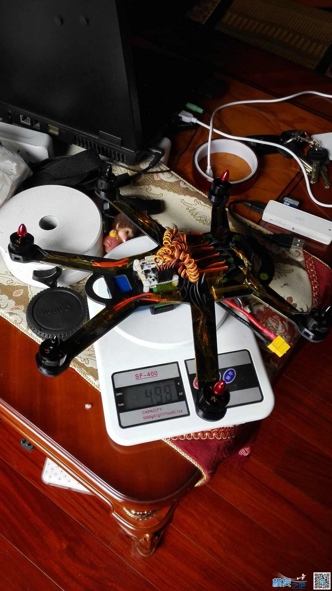

重量还行

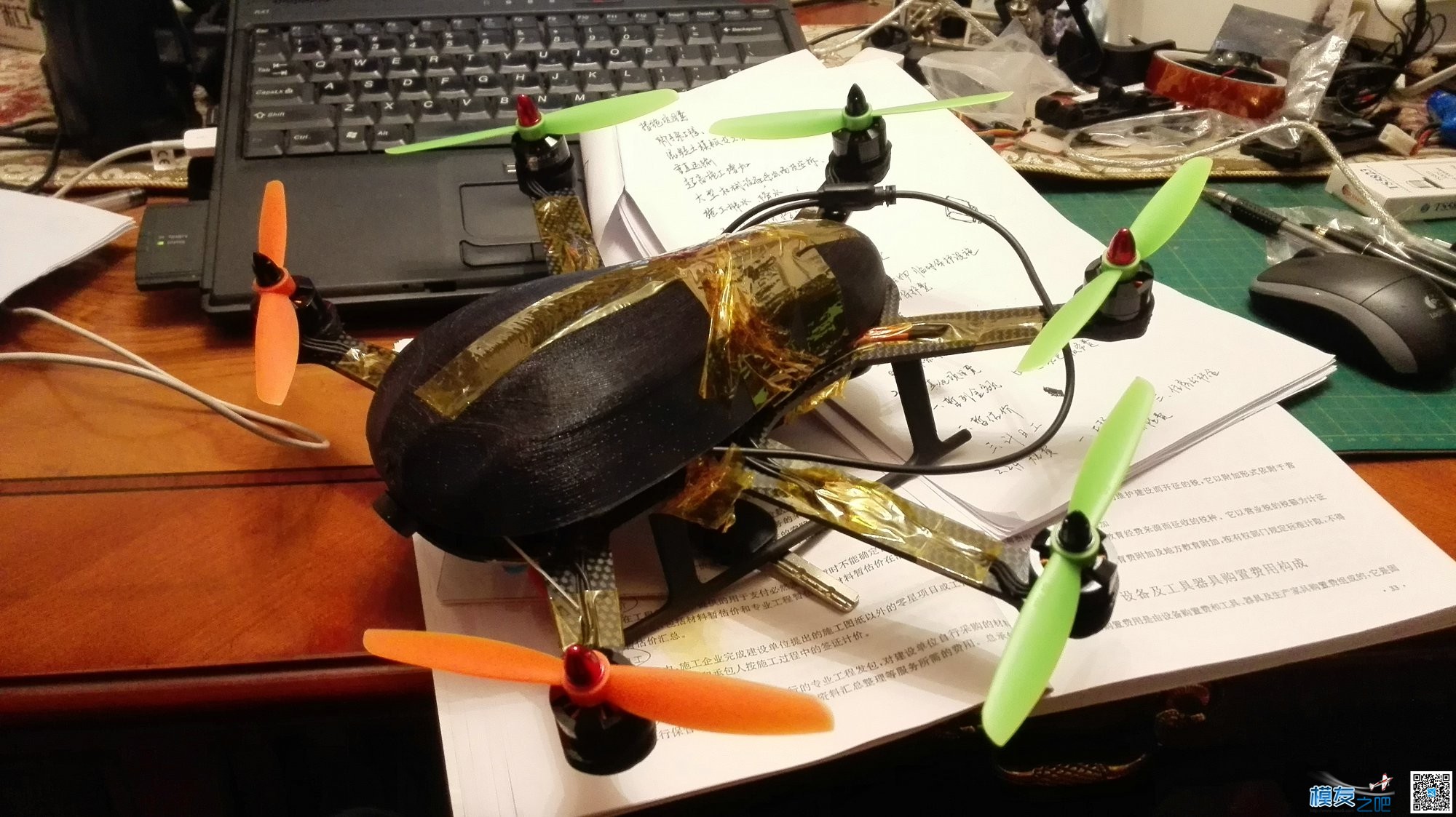

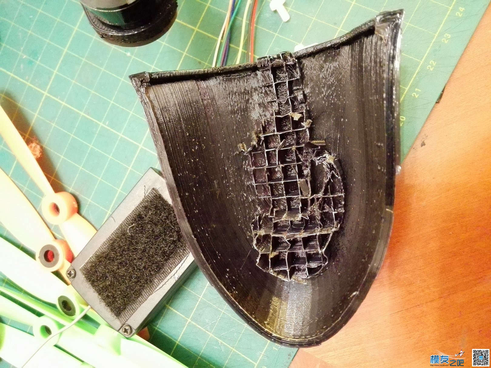

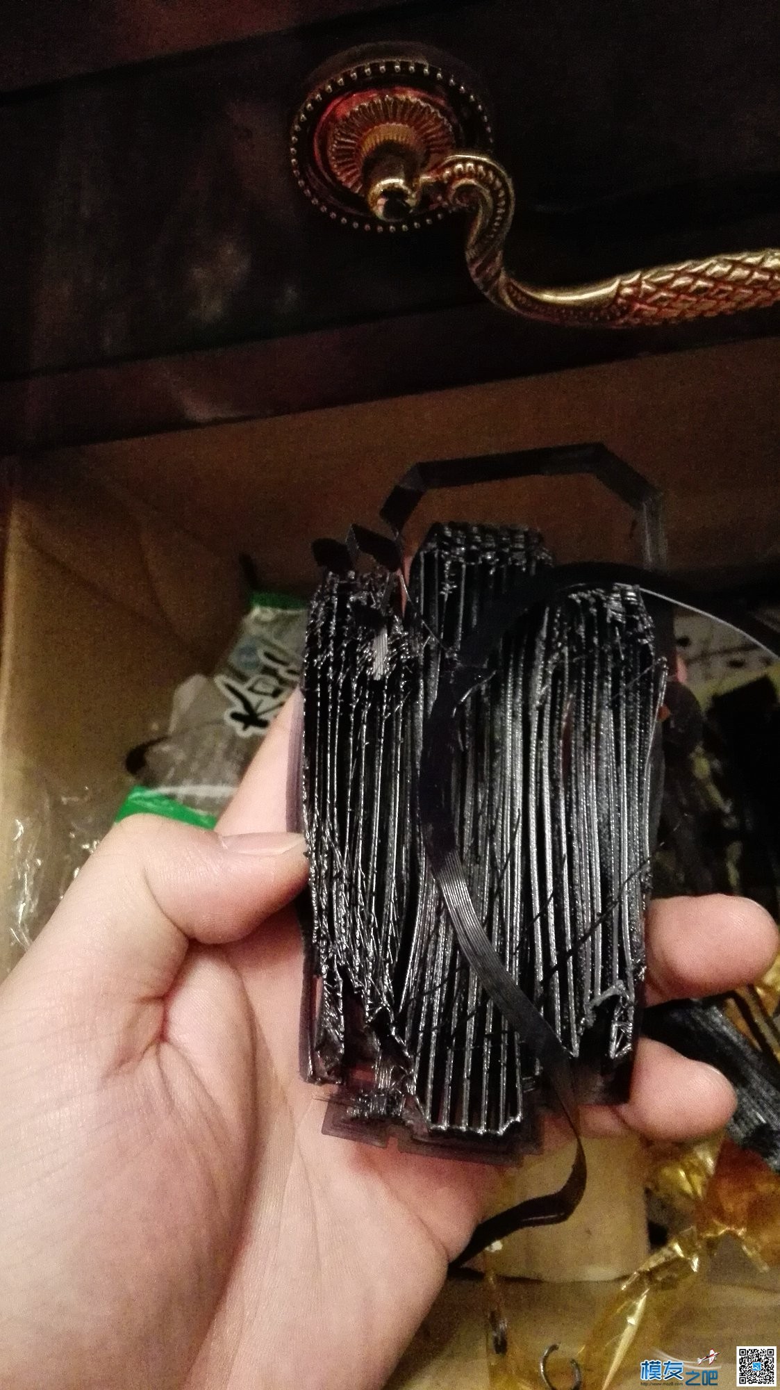

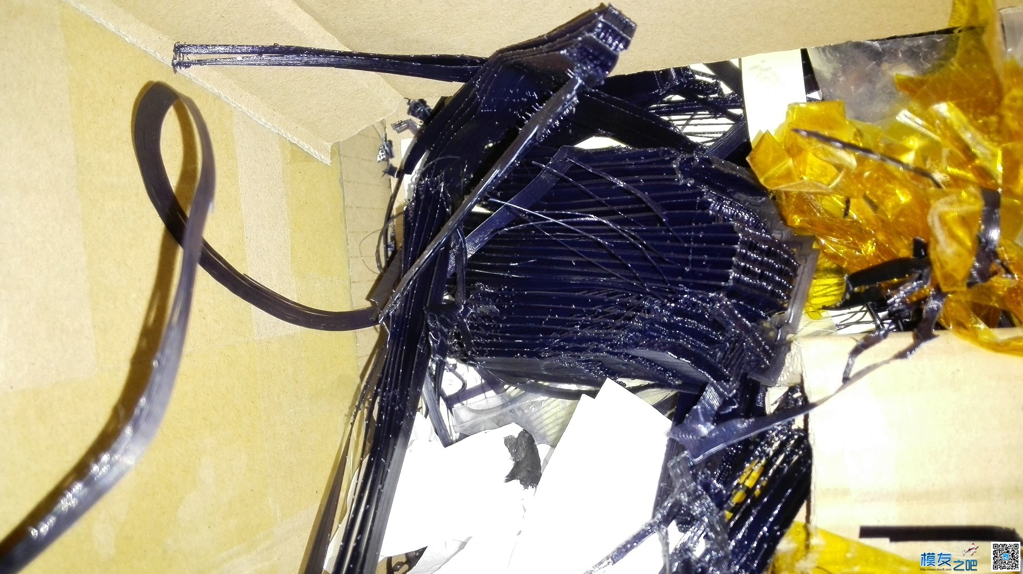

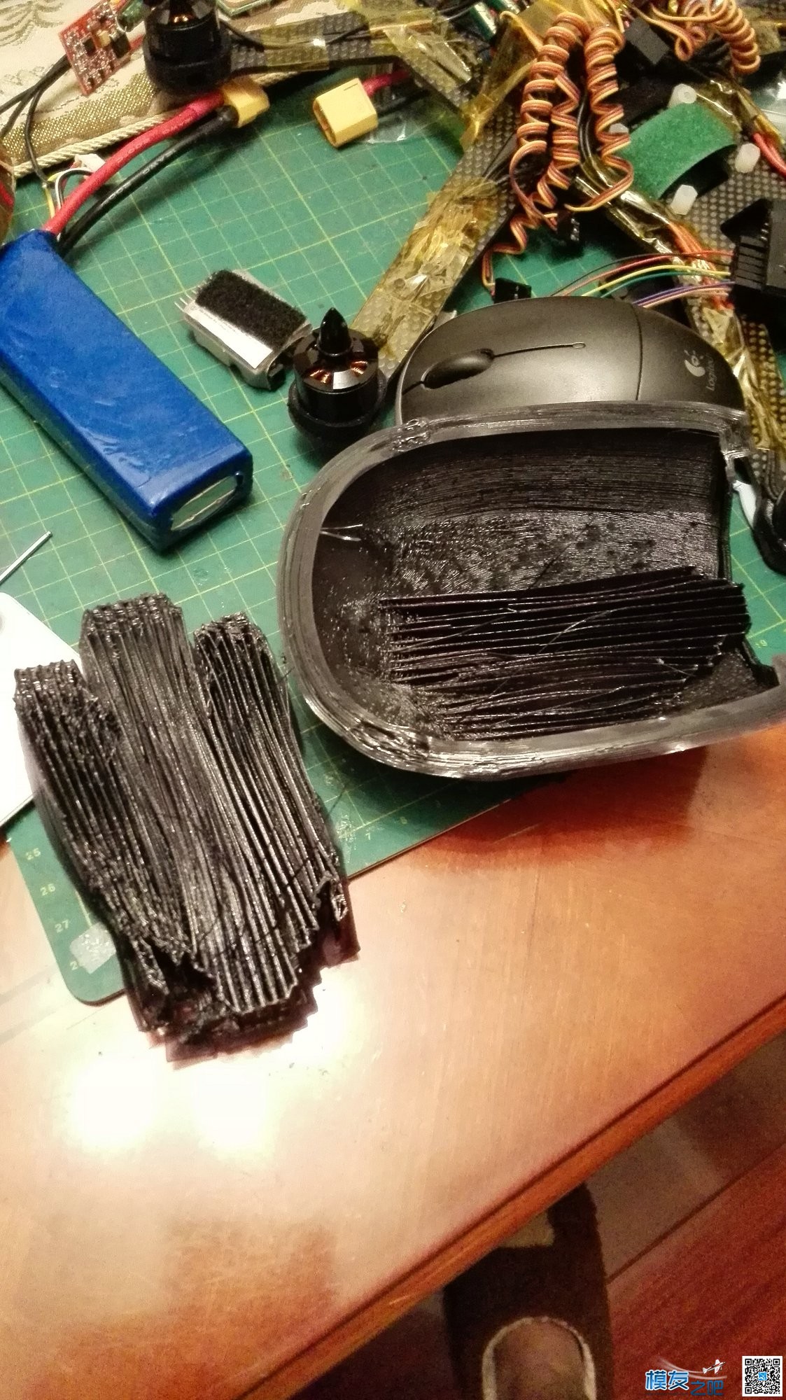

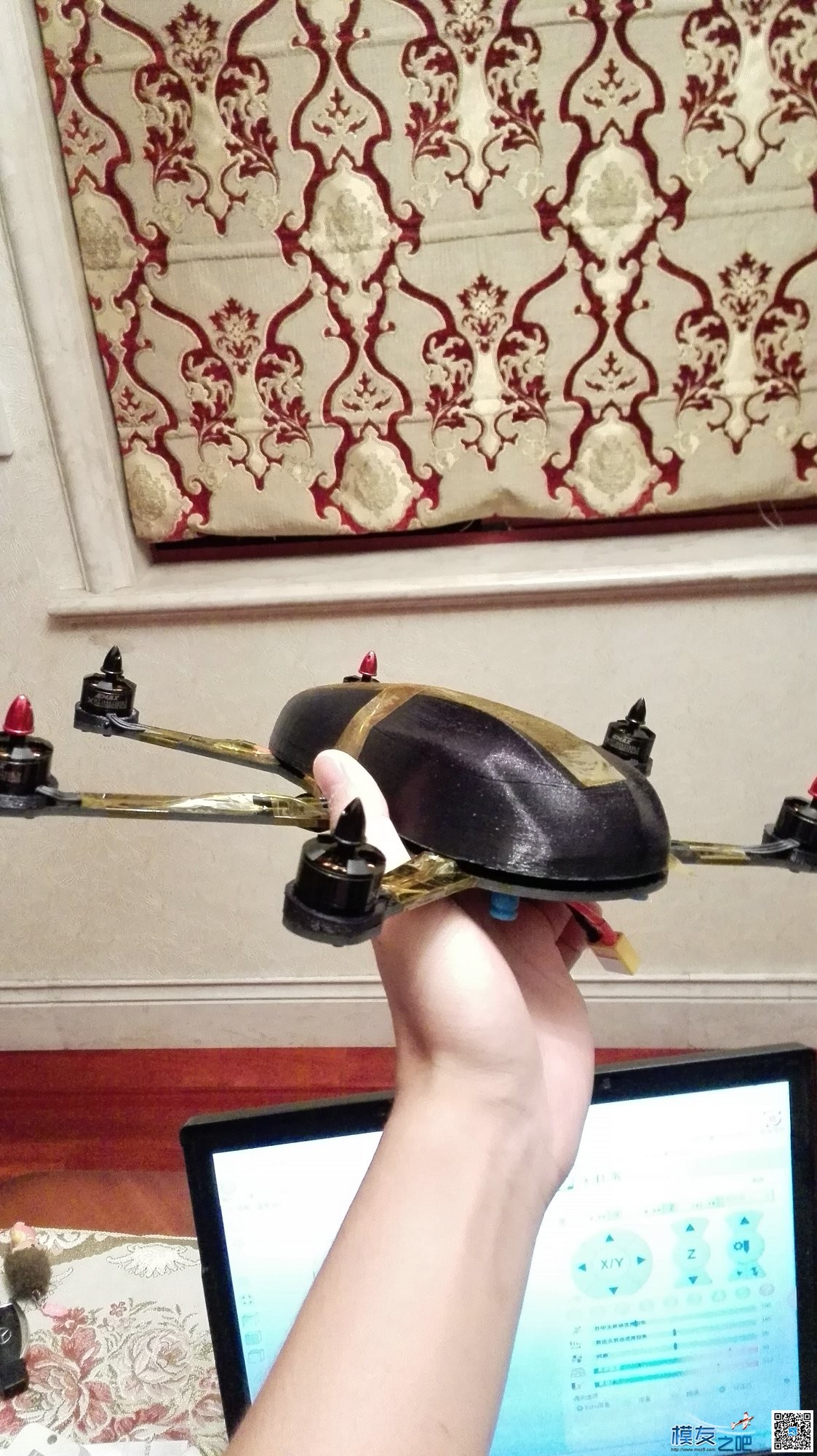

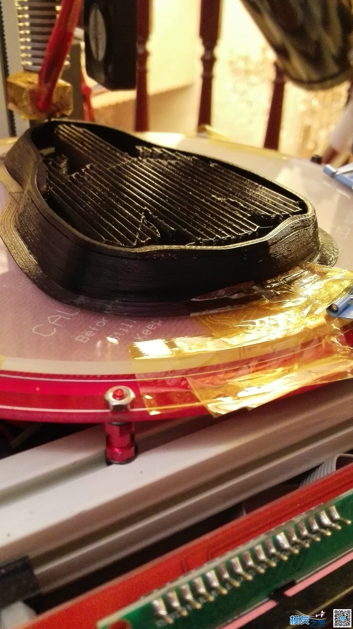

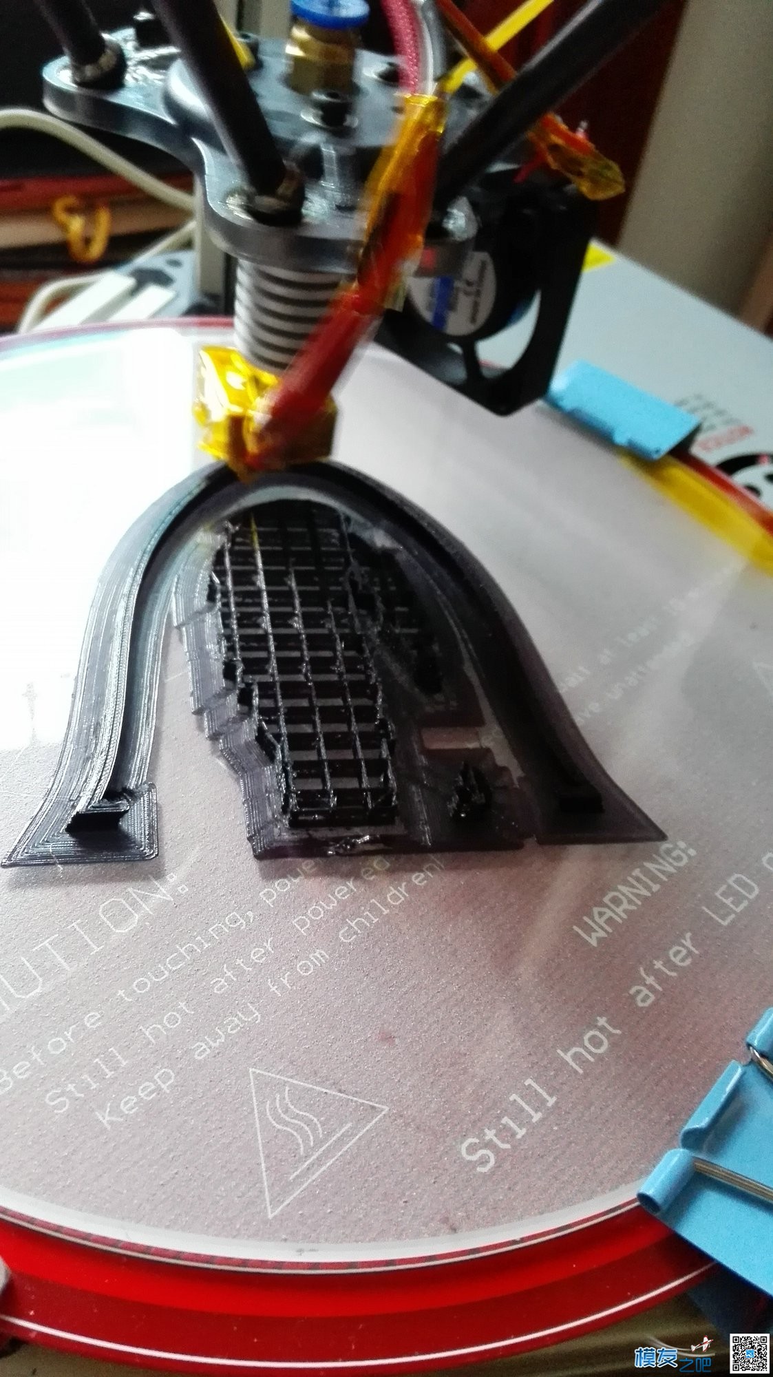

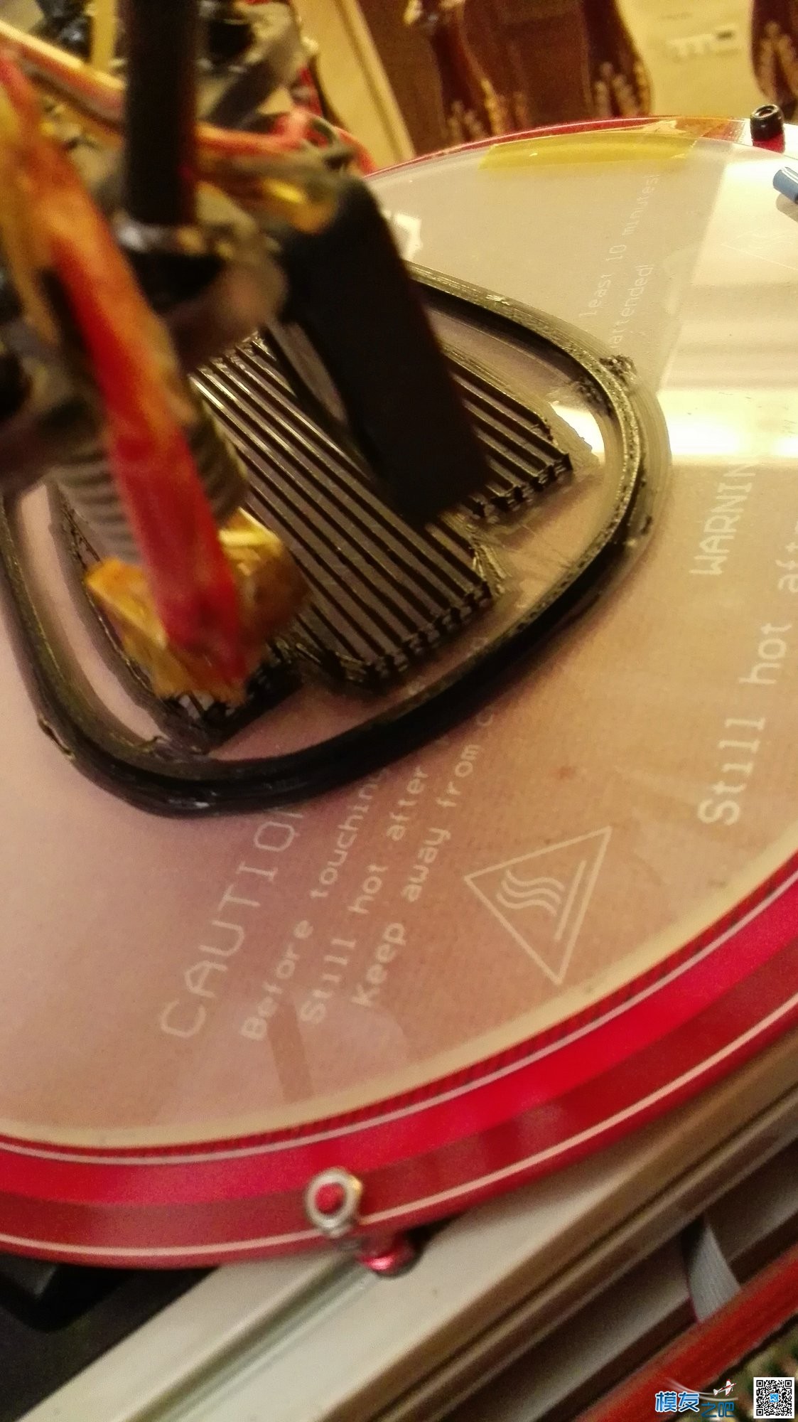

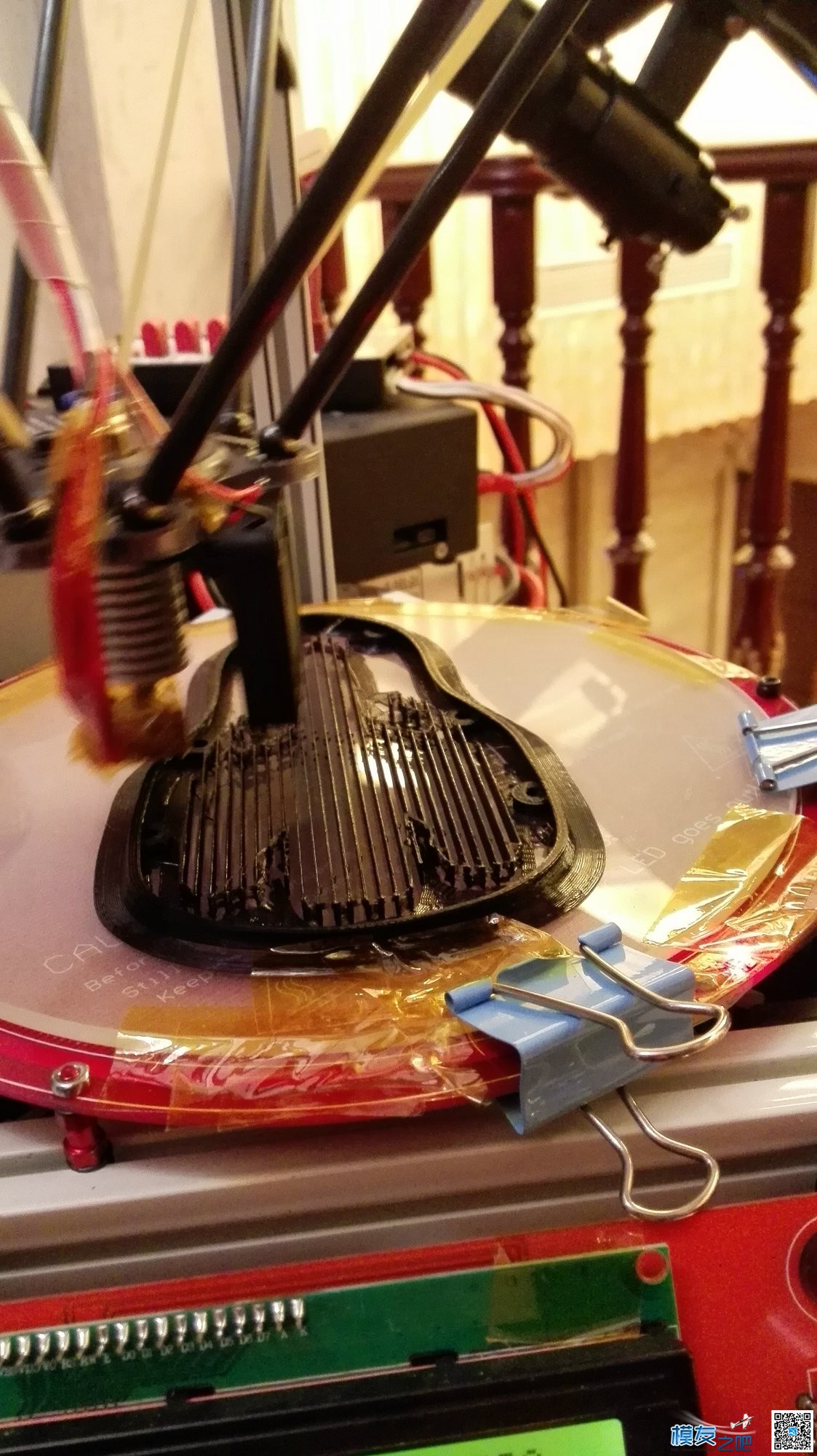

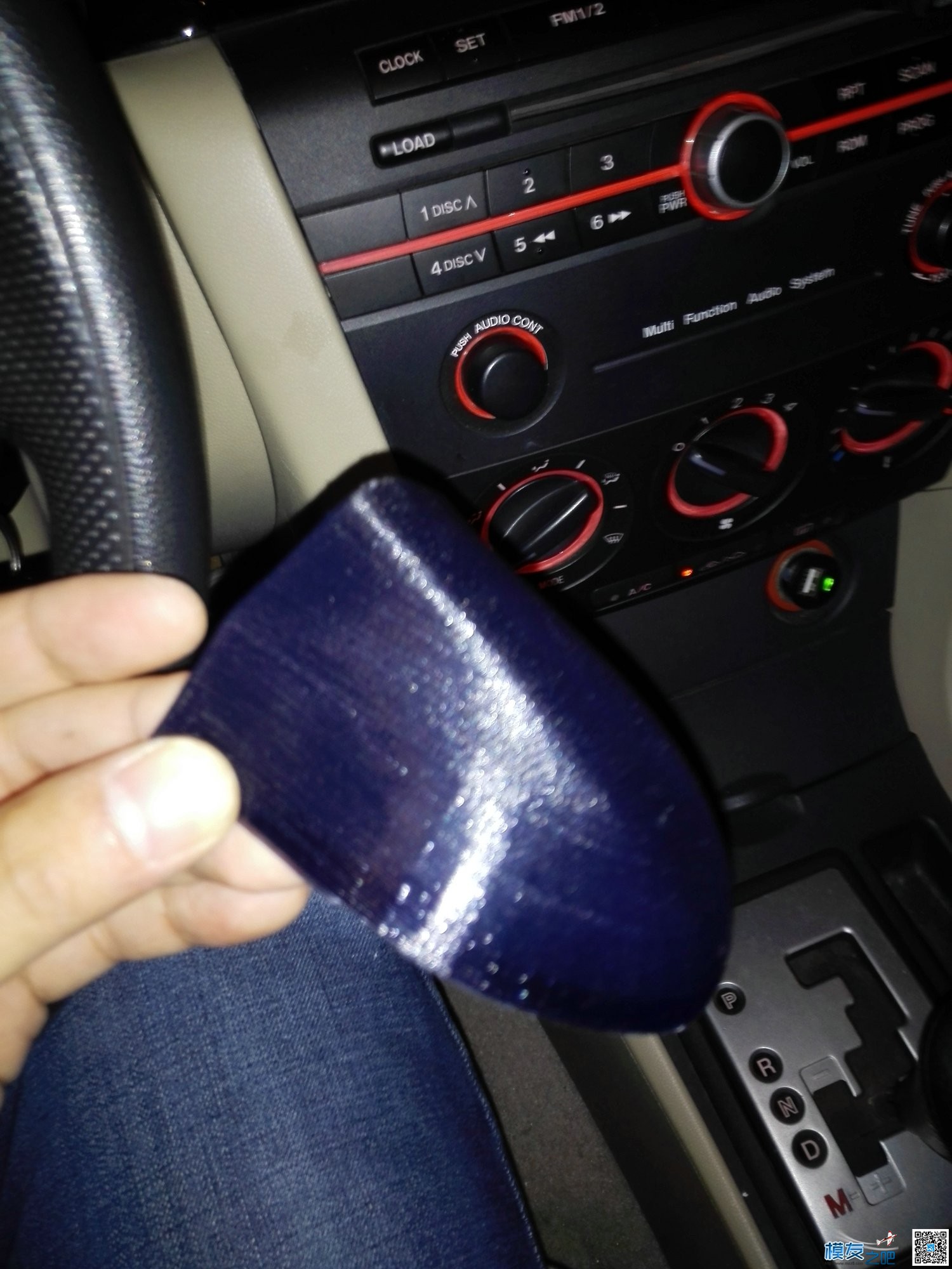

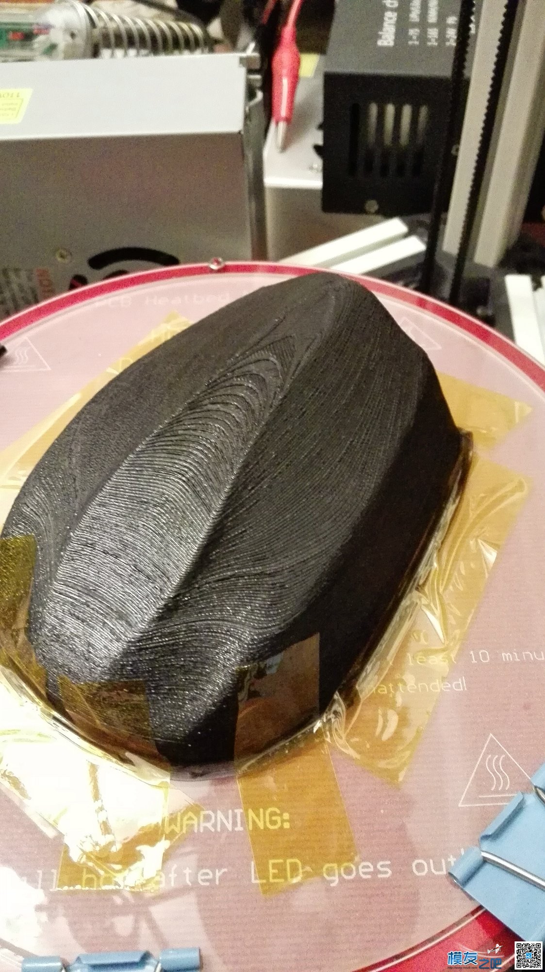

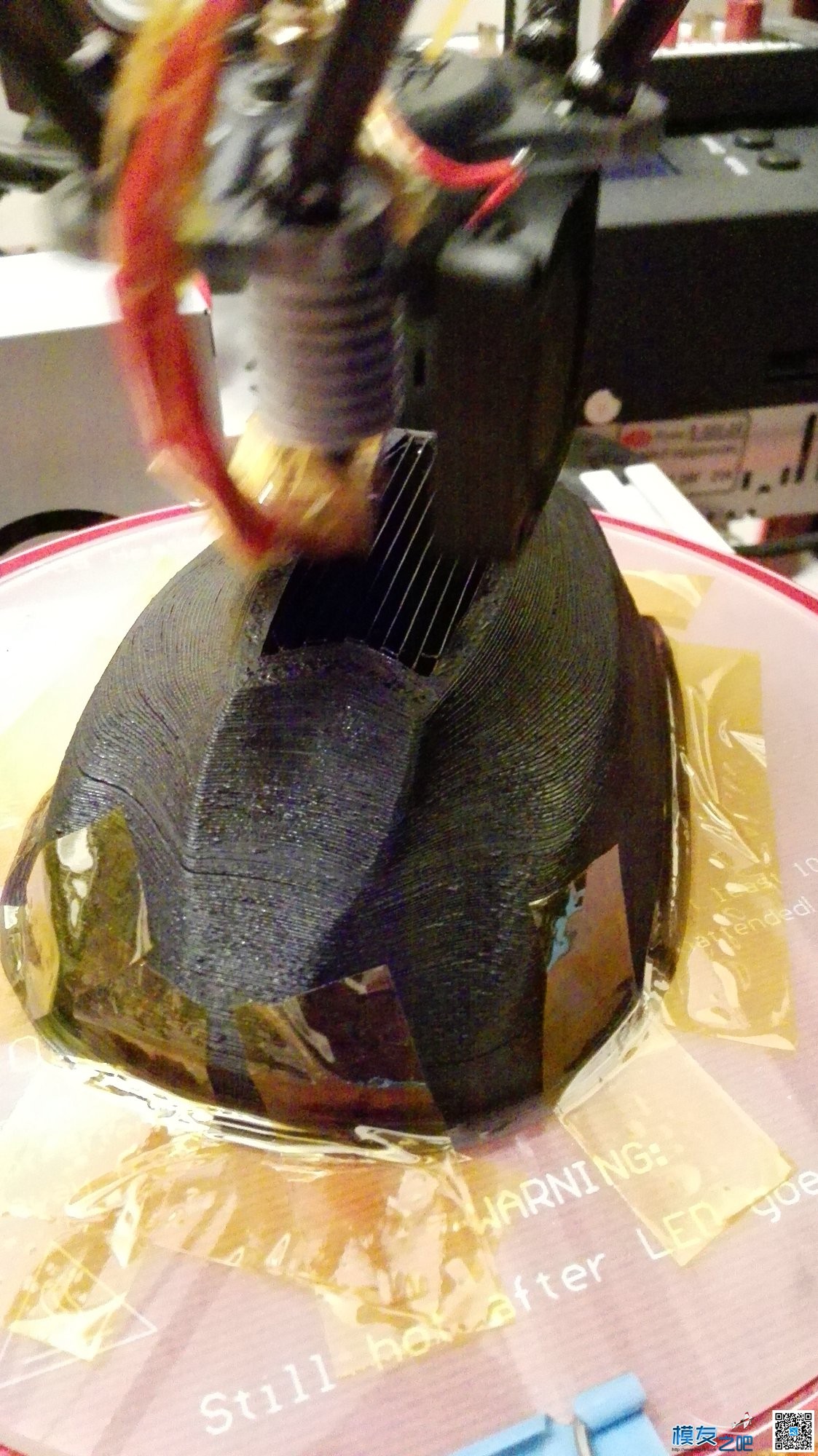

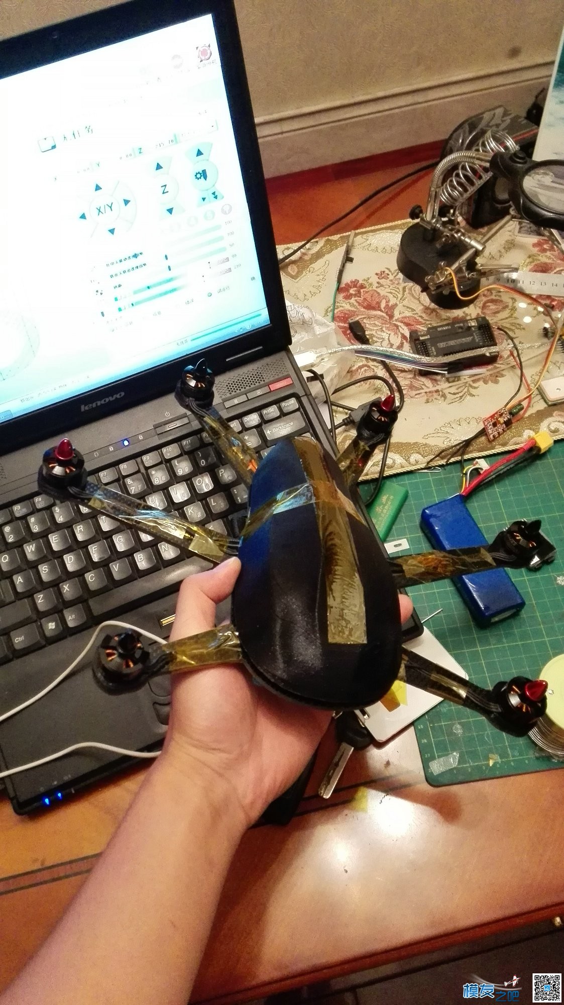

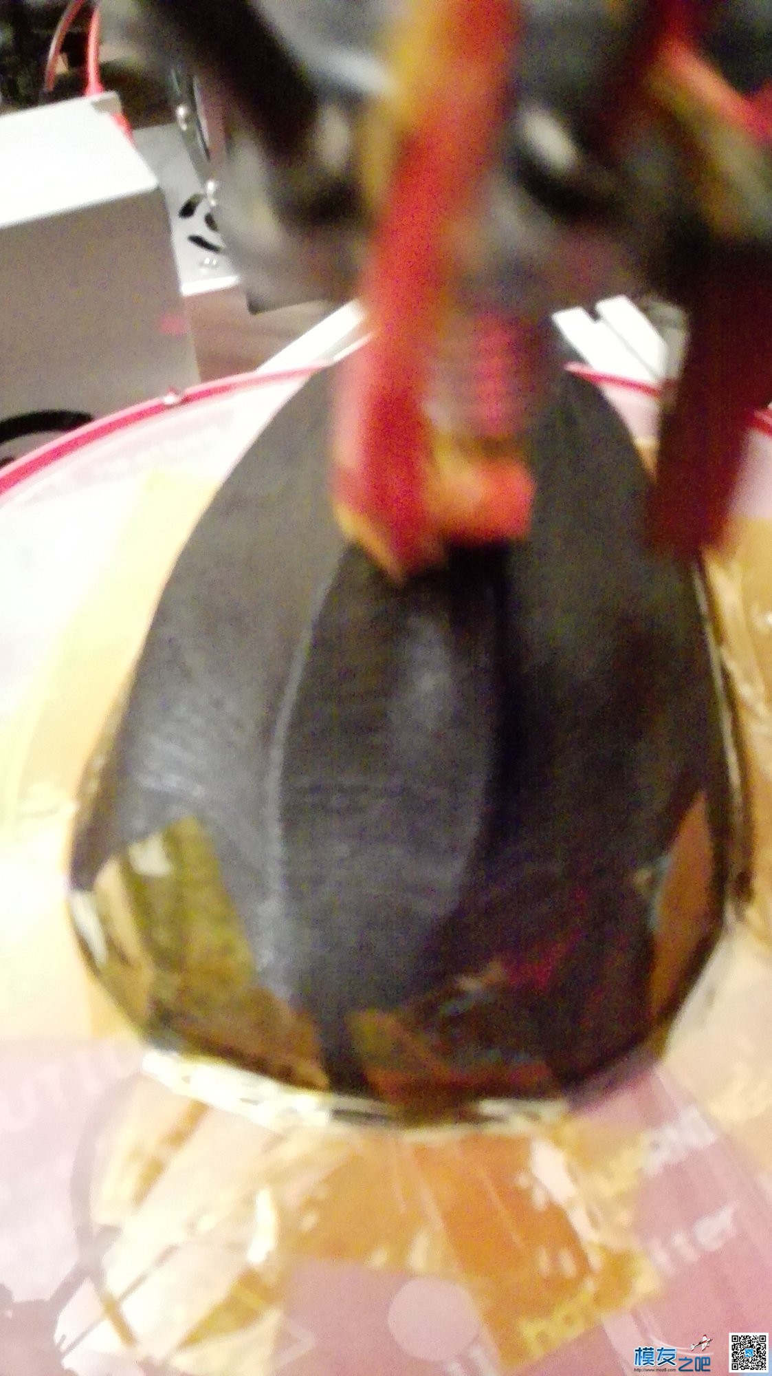

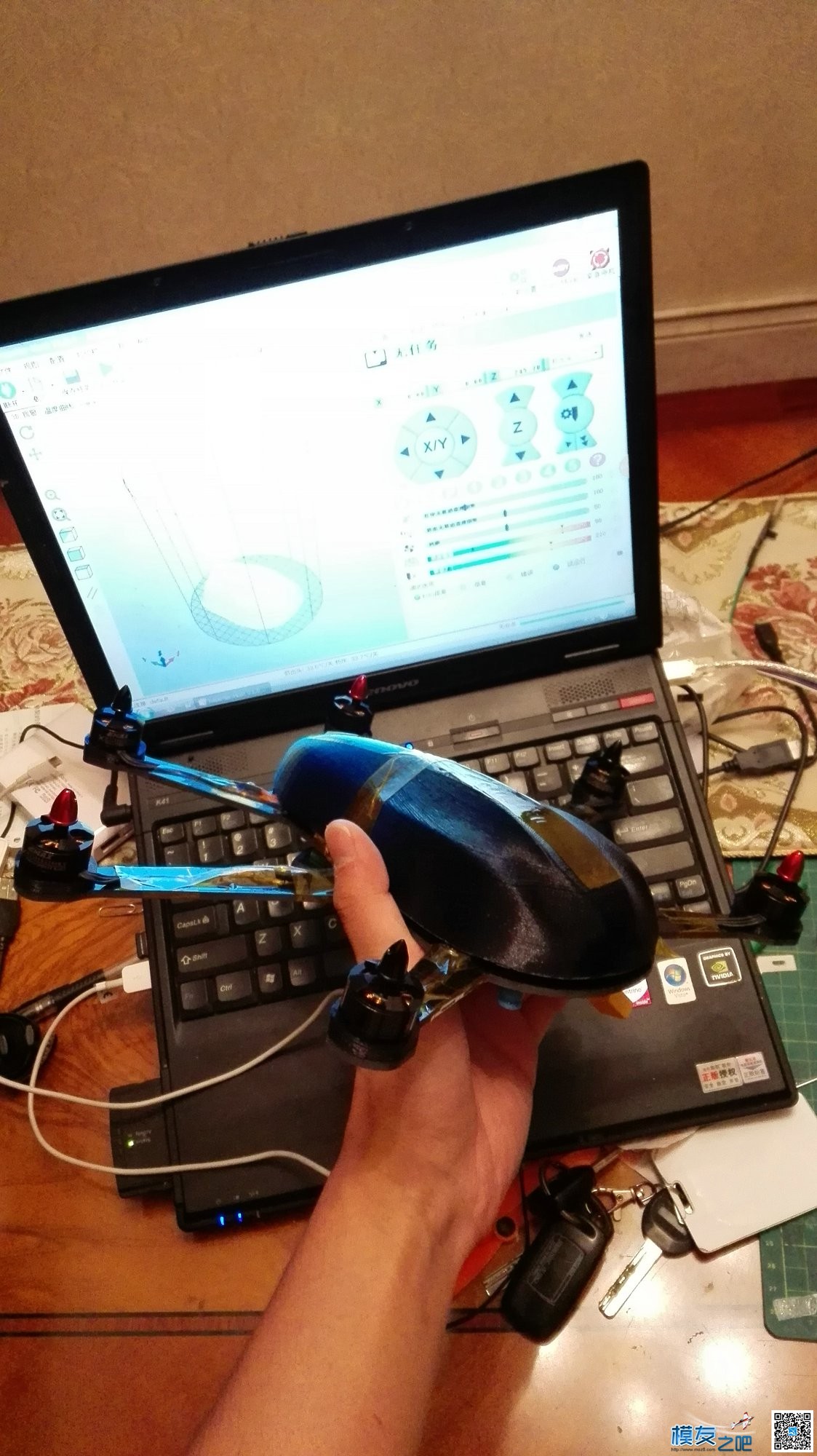

接下来是 外壳,虽然模型上下壳都画了,但是只打印了上壳
而且打印机太小,只能分段打印,一个段 2-3个小时。。。。所以下壳还没打。。。
迷你六轴--山寨TBS gemini  相似度 5颗星 多图慎入 电调,电机,3D打印,接收机,固件 作者:GE-FPV 1521 迷你六轴--山寨TBS gemini  相似度 5颗星 多图慎入 电调,电机,3D打印,接收机,固件 作者:GE-FPV 9819

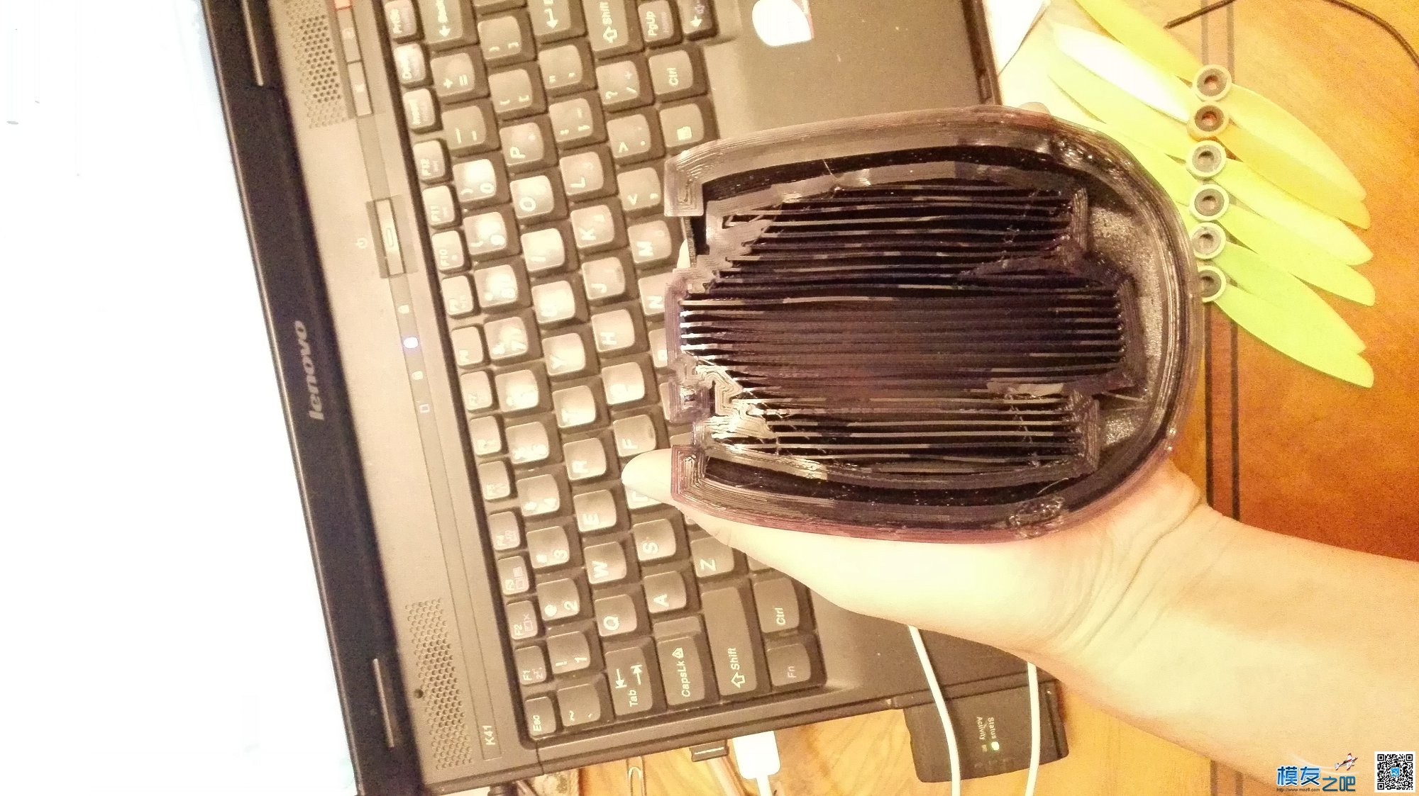

   迷你六轴--山寨TBS gemini  相似度 5颗星 多图慎入 电调,电机,3D打印,接收机,固件 作者:GE-FPV 4926 迷你六轴--山寨TBS gemini  相似度 5颗星 多图慎入 电调,电机,3D打印,接收机,固件 作者:GE-FPV 2504 迷你六轴--山寨TBS gemini  相似度 5颗星 多图慎入 电调,电机,3D打印,接收机,固件 作者:GE-FPV 1624 迷你六轴--山寨TBS gemini  相似度 5颗星 多图慎入 电调,电机,3D打印,接收机,固件 作者:GE-FPV 9762 壳子里面的支撑物,不加上去壳子打不出来 迷你六轴--山寨TBS gemini  相似度 5颗星 多图慎入 电调,电机,3D打印,接收机,固件 作者:GE-FPV 3028 迷你六轴--山寨TBS gemini  相似度 5颗星 多图慎入 电调,电机,3D打印,接收机,固件 作者:GE-FPV 4556 迷你六轴--山寨TBS gemini  相似度 5颗星 多图慎入 电调,电机,3D打印,接收机,固件 作者:GE-FPV 4314 壳子里面的支撑物,不加上去壳子打不出来 迷你六轴--山寨TBS gemini  相似度 5颗星 多图慎入 电调,电机,3D打印,接收机,固件 作者:GE-FPV 2579 迷你六轴--山寨TBS gemini  相似度 5颗星 多图慎入 电调,电机,3D打印,接收机,固件 作者:GE-FPV 8213 迷你六轴--山寨TBS gemini  相似度 5颗星 多图慎入 电调,电机,3D打印,接收机,固件 作者:GE-FPV 8954
壳子里面的支撑物,不加上去壳子打不出来

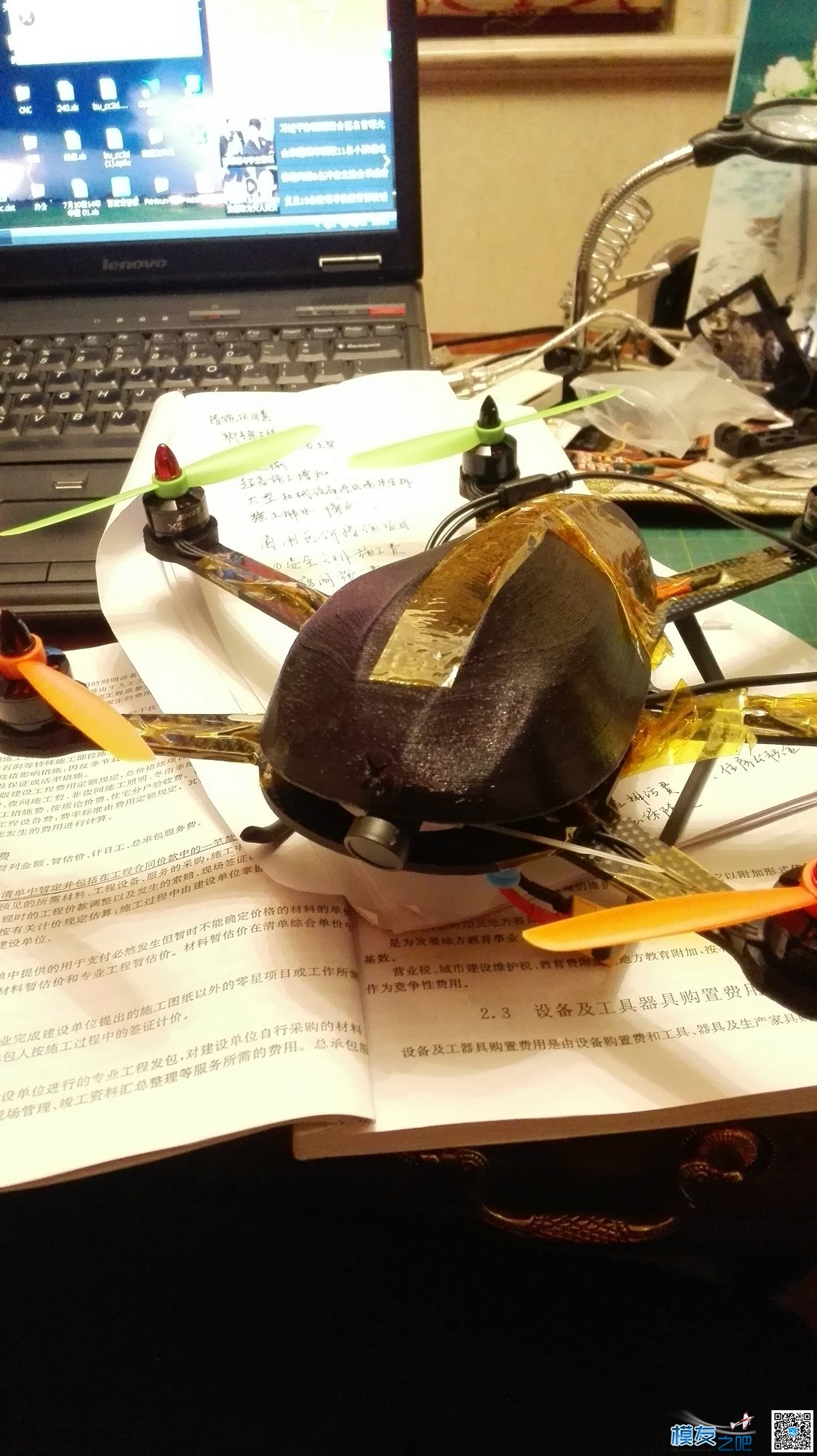

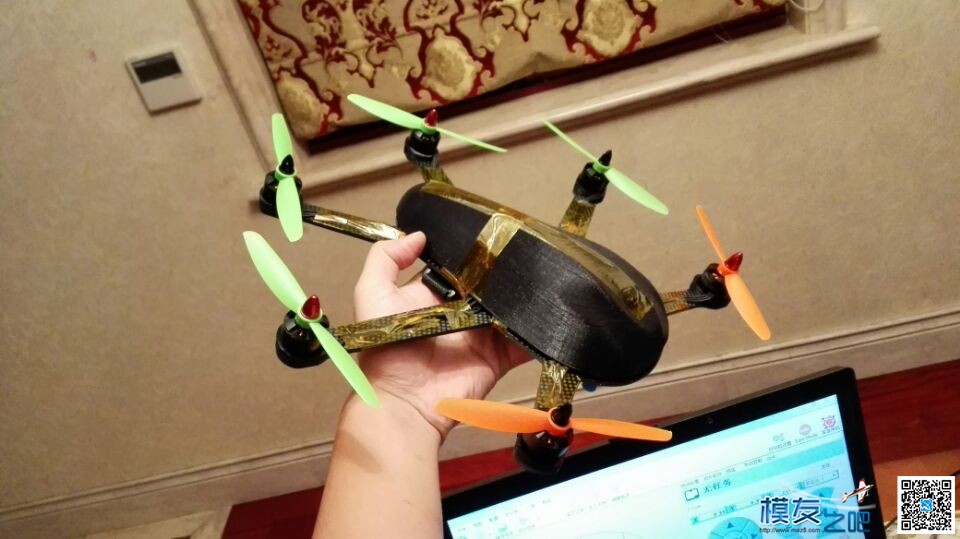

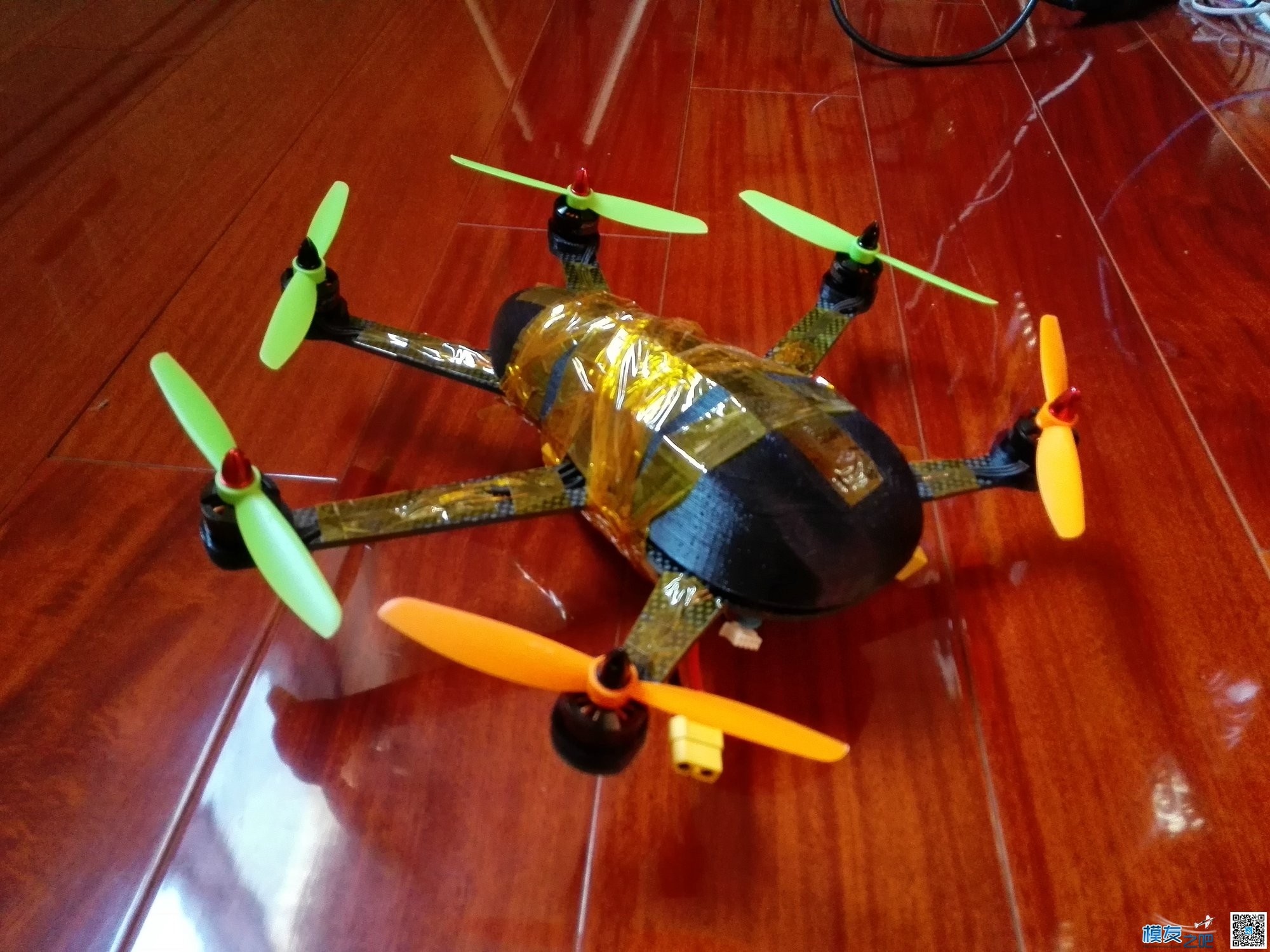

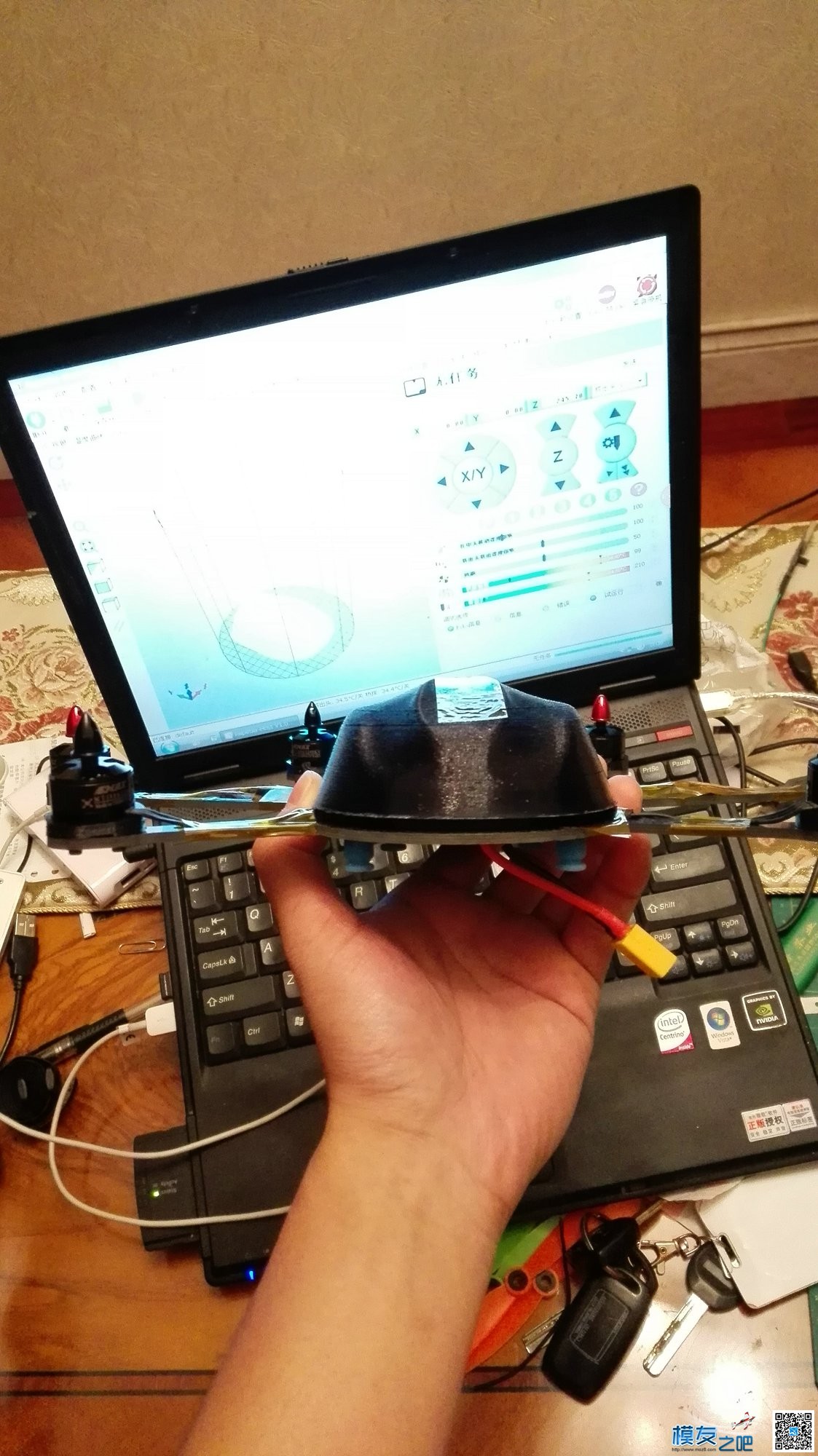

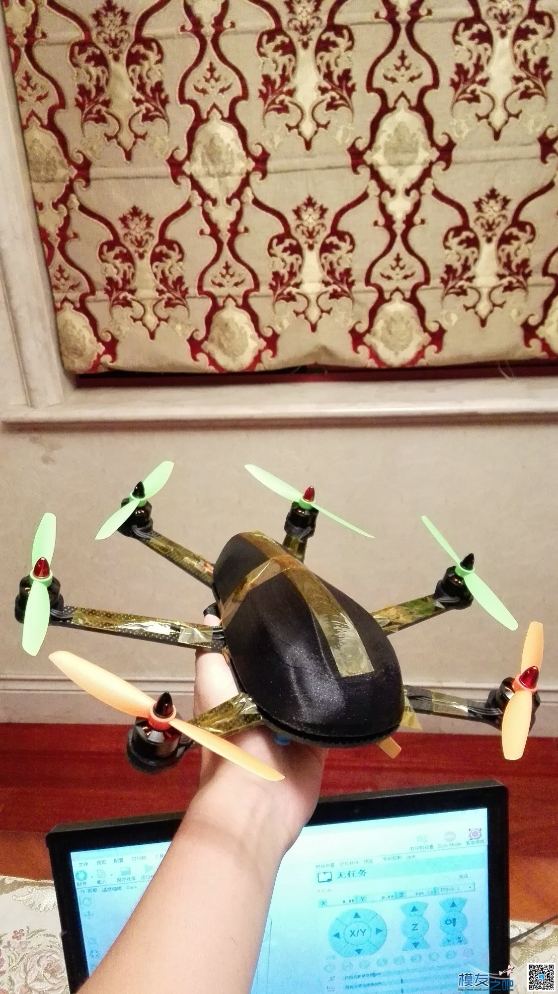

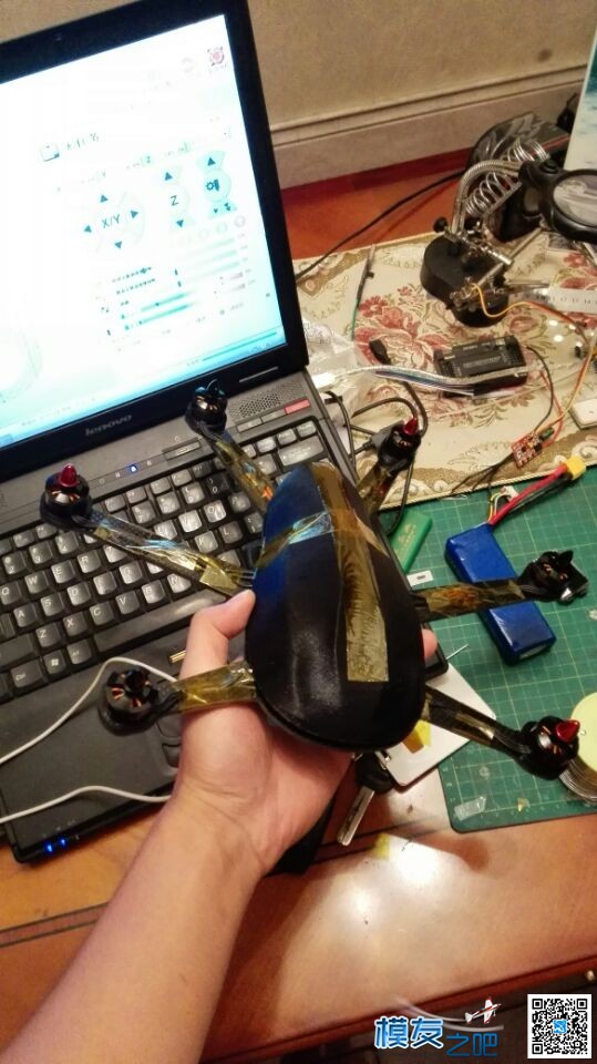

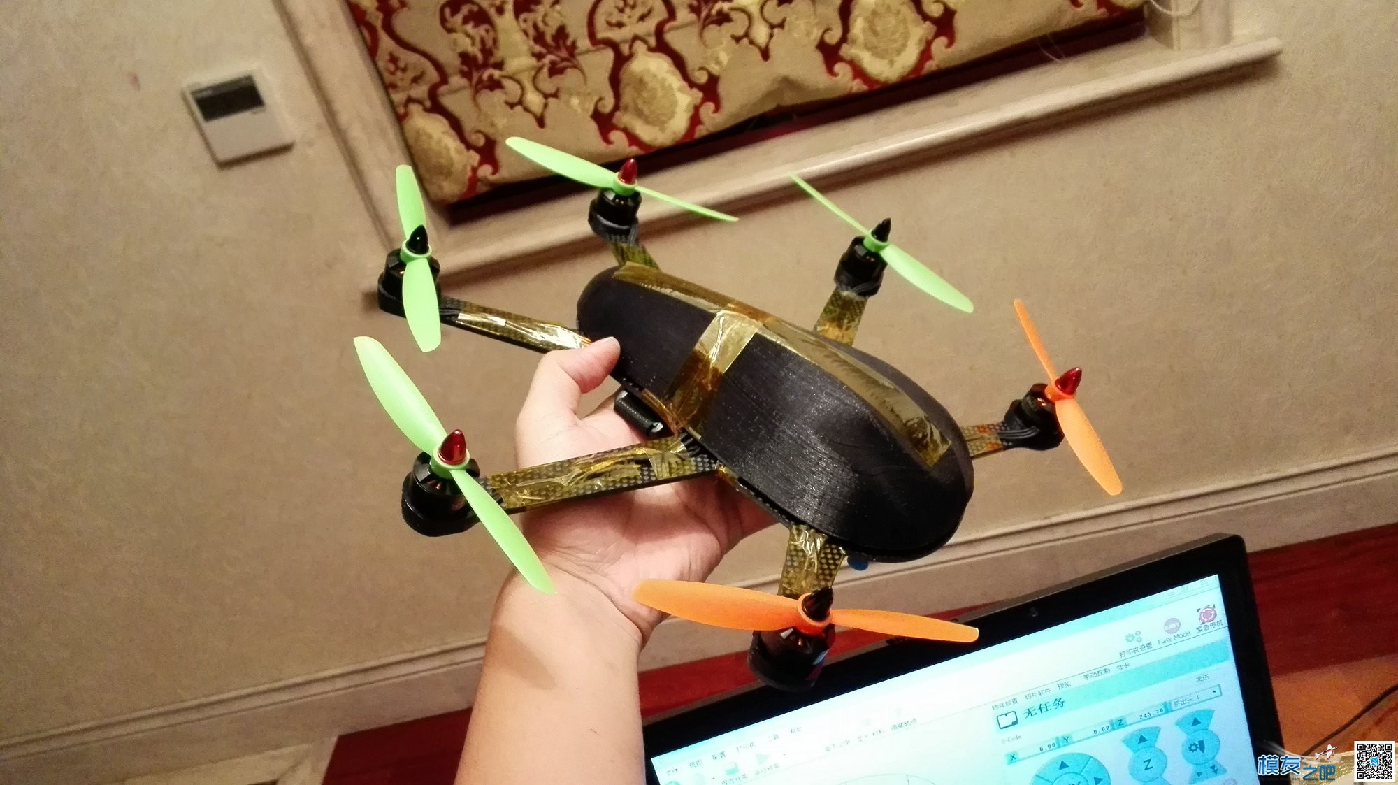

上后半段壳子

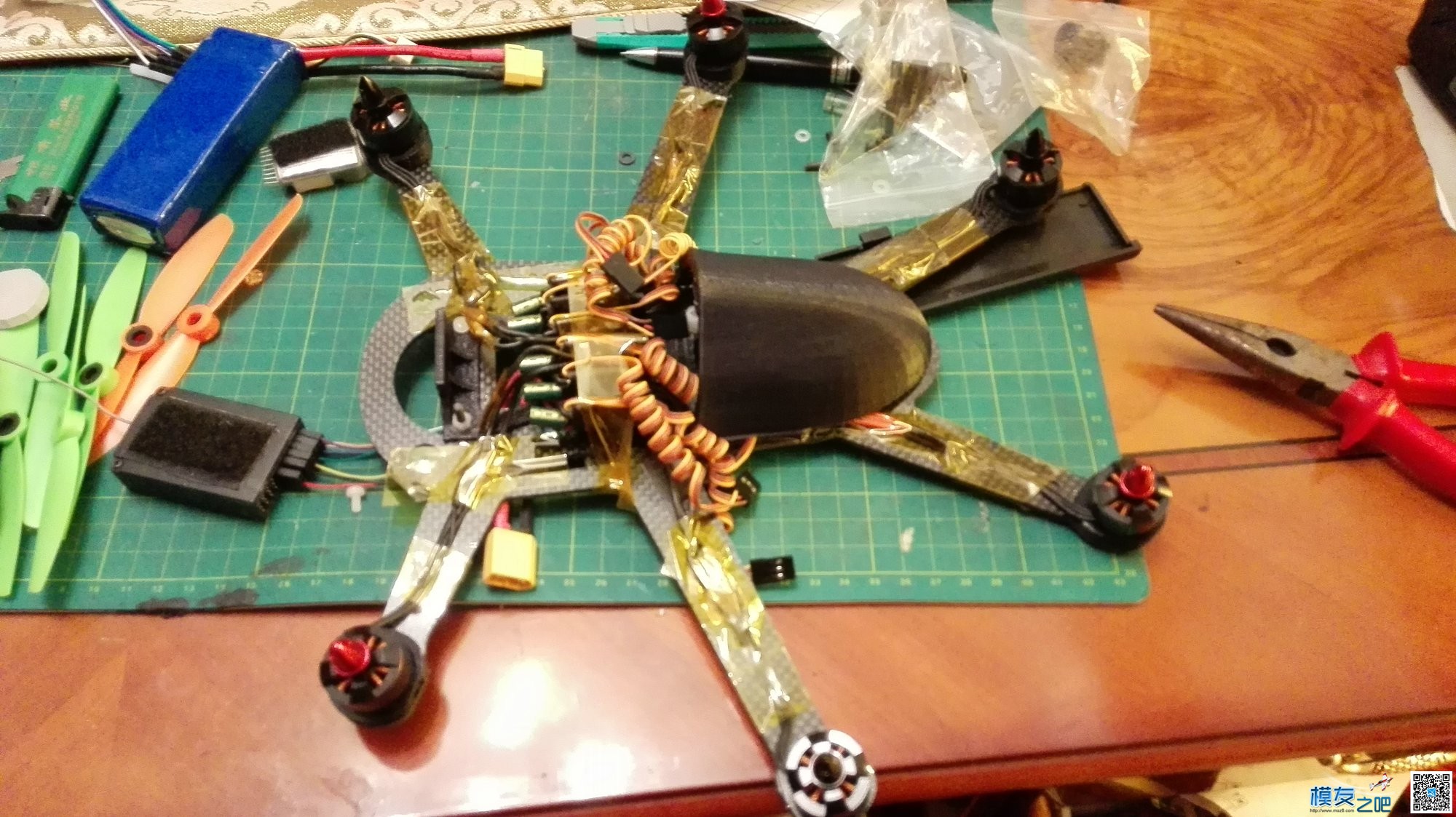

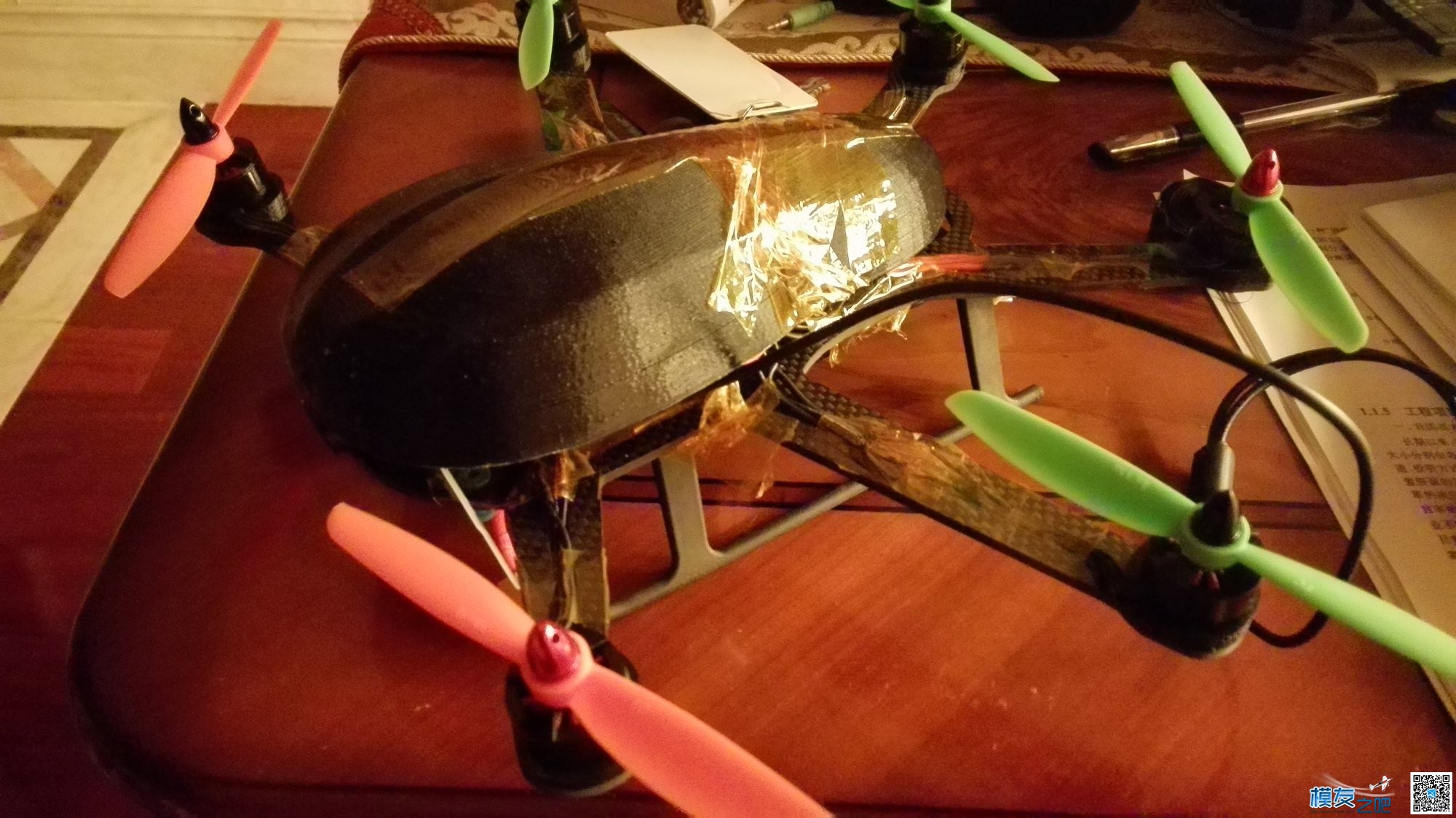

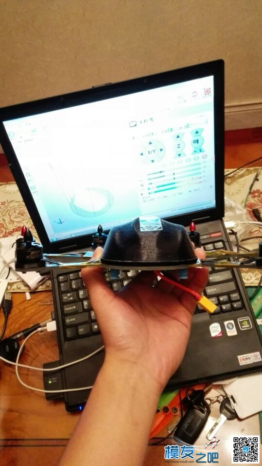

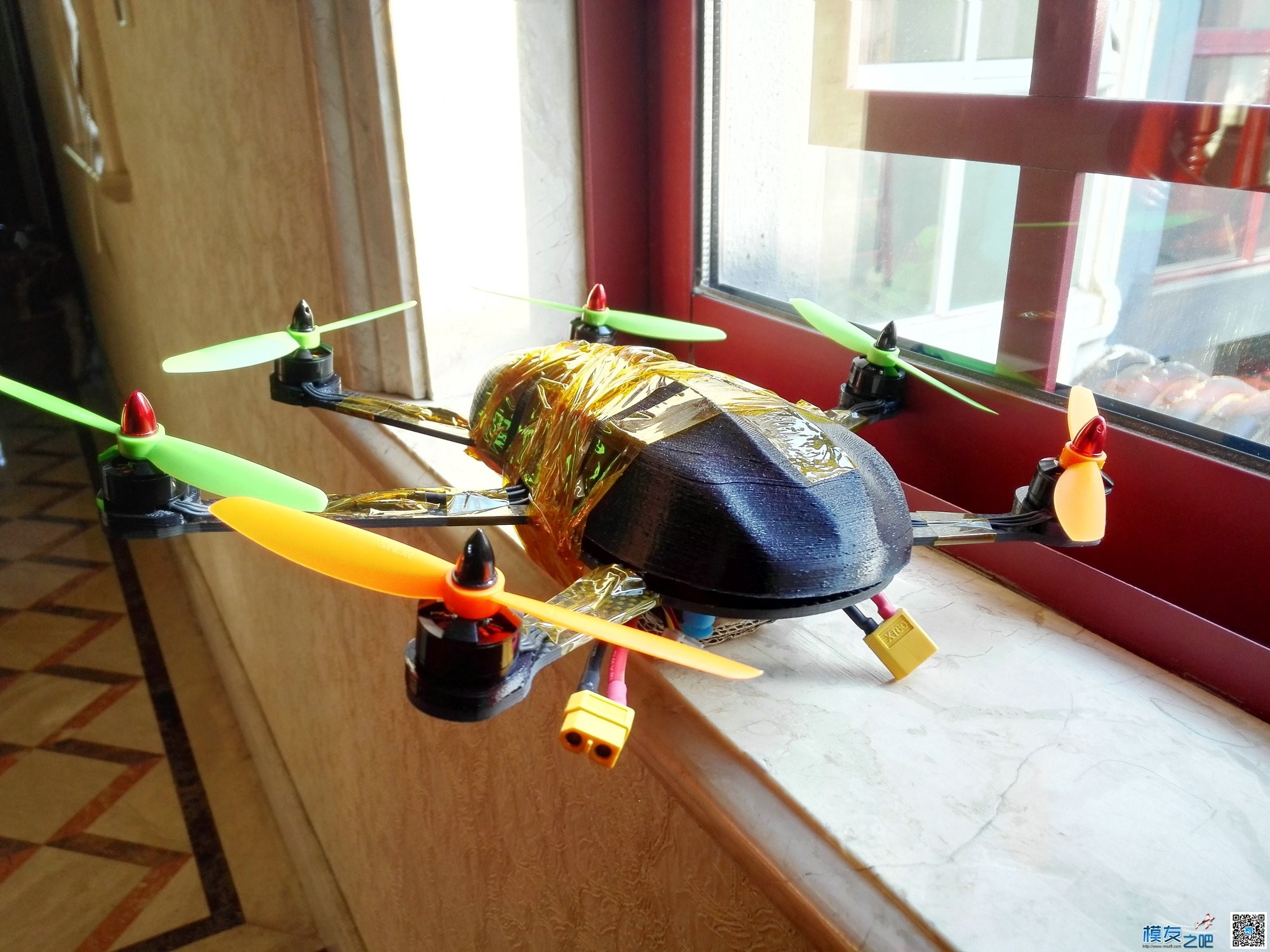

迷你六轴--山寨TBS gemini  相似度 5颗星 多图慎入 电调,电机,3D打印,接收机,固件 作者:GE-FPV 385 迷你六轴--山寨TBS gemini  相似度 5颗星 多图慎入 电调,电机,3D打印,接收机,固件 作者:GE-FPV 4275

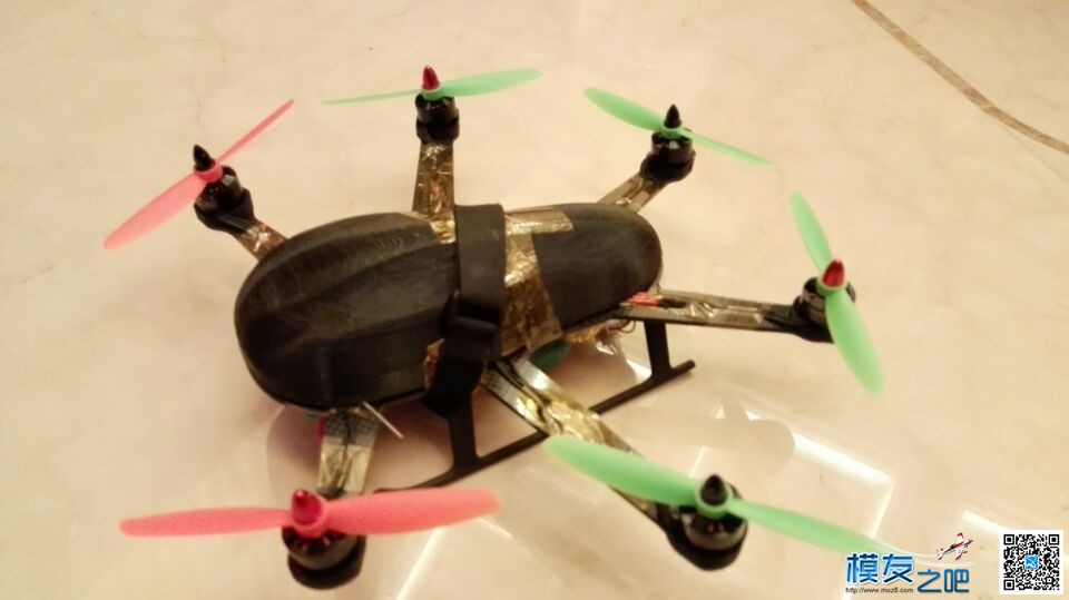

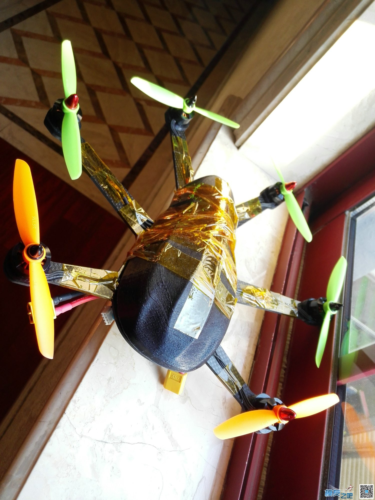

临时整合 ,先用胶带凑合一下

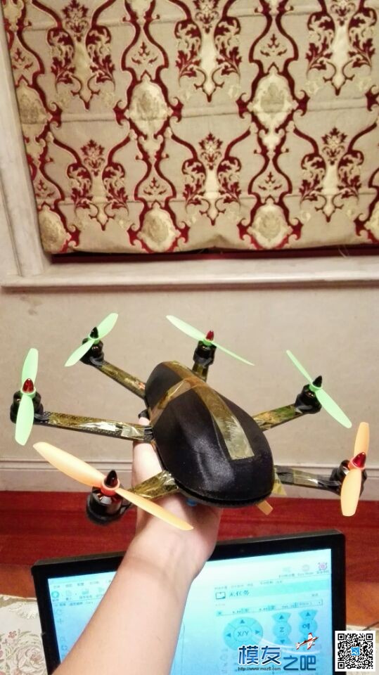

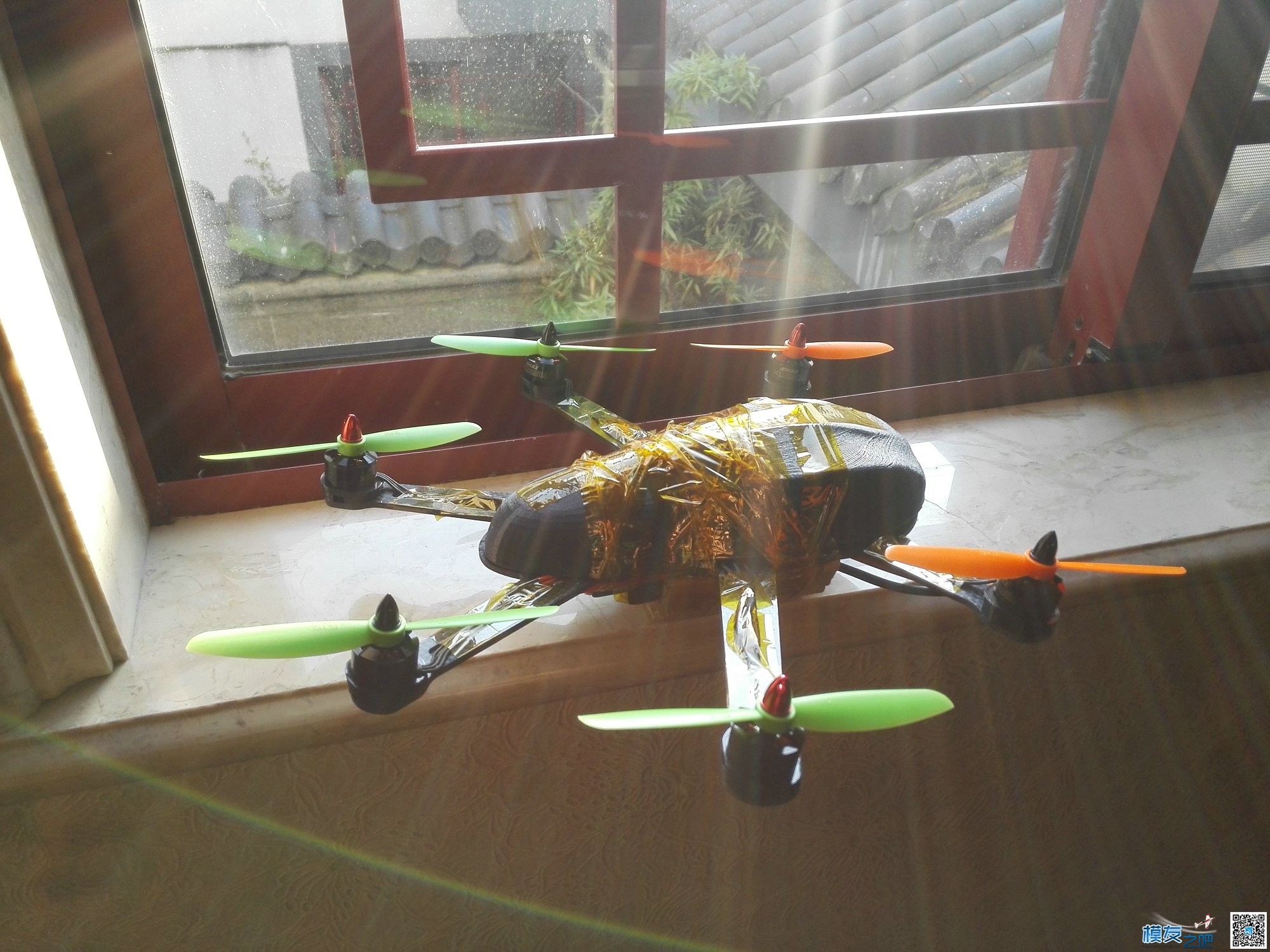

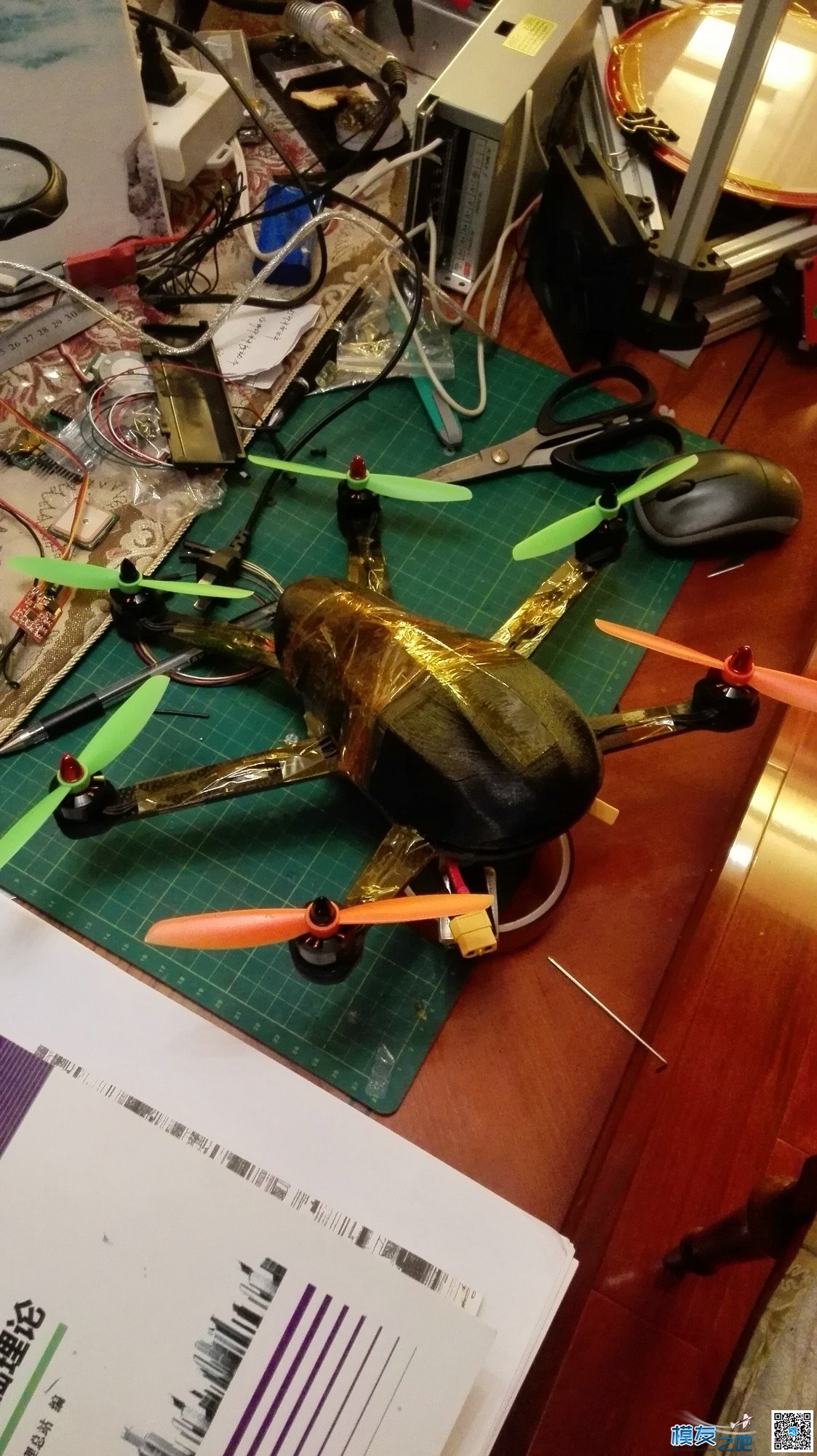

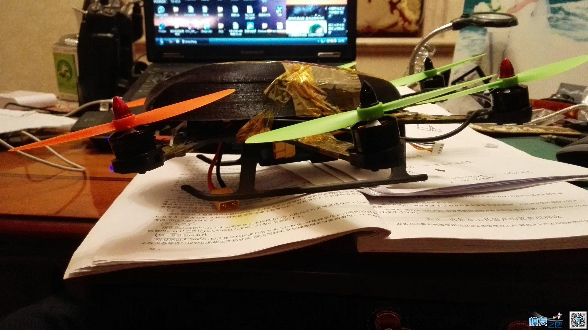

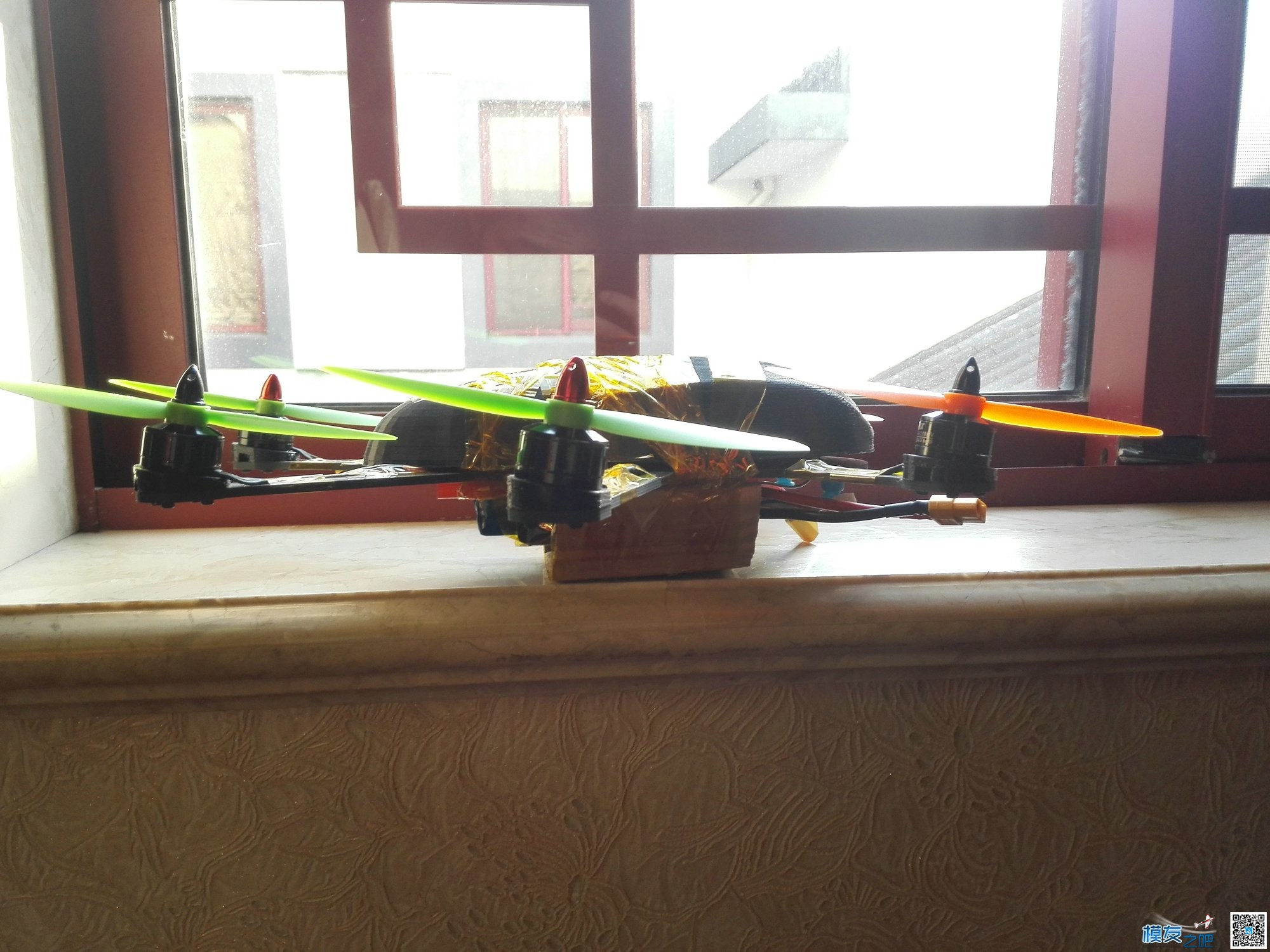

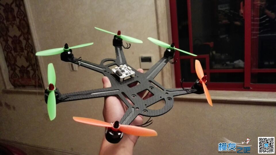

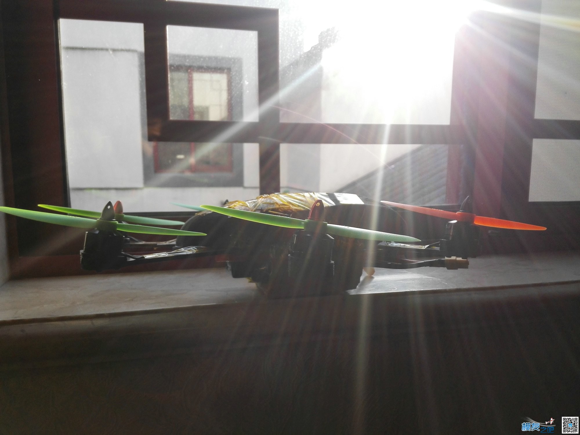

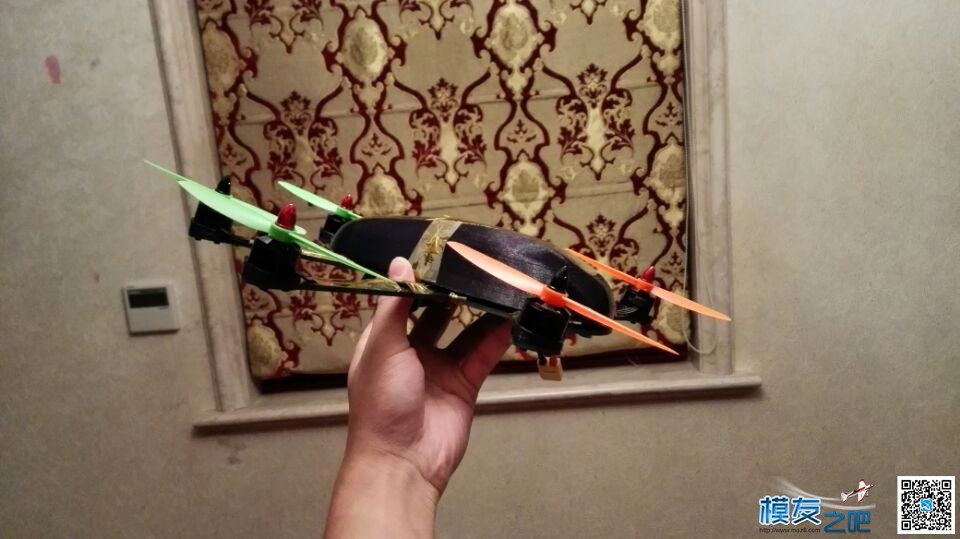

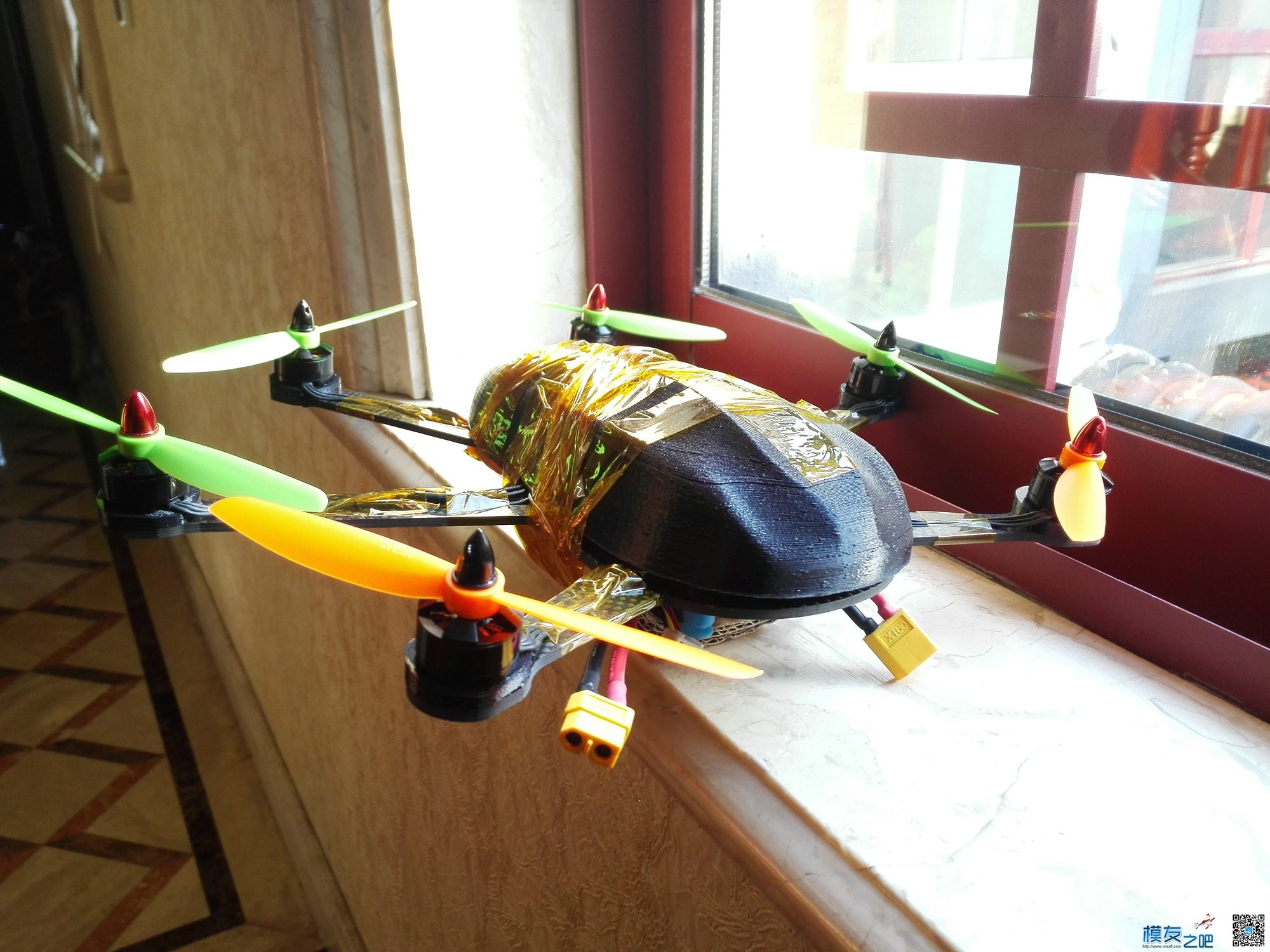

迷你六轴--山寨TBS gemini  相似度 5颗星 多图慎入 电调,电机,3D打印,接收机,固件 作者:GE-FPV 8 迷你六轴--山寨TBS gemini  相似度 5颗星 多图慎入 电调,电机,3D打印,接收机,固件 作者:GE-FPV 5581 迷你六轴--山寨TBS gemini  相似度 5颗星 多图慎入 电调,电机,3D打印,接收机,固件 作者:GE-FPV 9620 迷你六轴--山寨TBS gemini  相似度 5颗星 多图慎入 电调,电机,3D打印,接收机,固件 作者:GE-FPV 3909 迷你六轴--山寨TBS gemini  相似度 5颗星 多图慎入 电调,电机,3D打印,接收机,固件 作者:GE-FPV 1543 迷你六轴--山寨TBS gemini  相似度 5颗星 多图慎入 电调,电机,3D打印,接收机,固件 作者:GE-FPV 9947 迷你六轴--山寨TBS gemini  相似度 5颗星 多图慎入 电调,电机,3D打印,接收机,固件 作者:GE-FPV 7862 迷你六轴--山寨TBS gemini  相似度 5颗星 多图慎入 电调,电机,3D打印,接收机,固件 作者:GE-FPV 7940 迷你六轴--山寨TBS gemini  相似度 5颗星 多图慎入 电调,电机,3D打印,接收机,固件 作者:GE-FPV 3578 把小四轴的雪橇架拿过来装上,下壳得抽了空再打印了
迷你六轴--山寨TBS gemini  相似度 5颗星 多图慎入 电调,电机,3D打印,接收机,固件 作者:GE-FPV 1675 迷你六轴--山寨TBS gemini  相似度 5颗星 多图慎入 电调,电机,3D打印,接收机,固件 作者:GE-FPV 8570 迷你六轴--山寨TBS gemini  相似度 5颗星 多图慎入 电调,电机,3D打印,接收机,固件 作者:GE-FPV 7909 迷你六轴--山寨TBS gemini  相似度 5颗星 多图慎入 电调,电机,3D打印,接收机,固件 作者:GE-FPV 9562 迷你六轴--山寨TBS gemini  相似度 5颗星 多图慎入 电调,电机,3D打印,接收机,固件 作者:GE-FPV 7517
壳子上忘记给摄像头开孔了,比较懒,还没开,摄像头也缺螺丝,所以就没装上去,不过以及飞过几次了,CC3D 的默认 6轴参数也蛮好飞,摇杆不动自己往前飞,如果要悬停,机头是要翘起来的。。。。暂时就这么多吧,视频等有人跟我一起玩的时候才能拍的到
