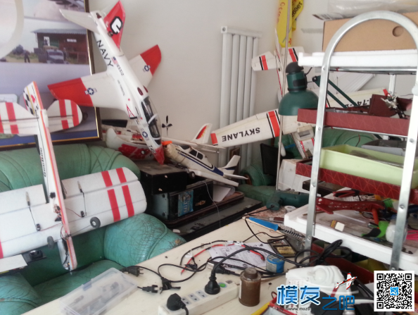

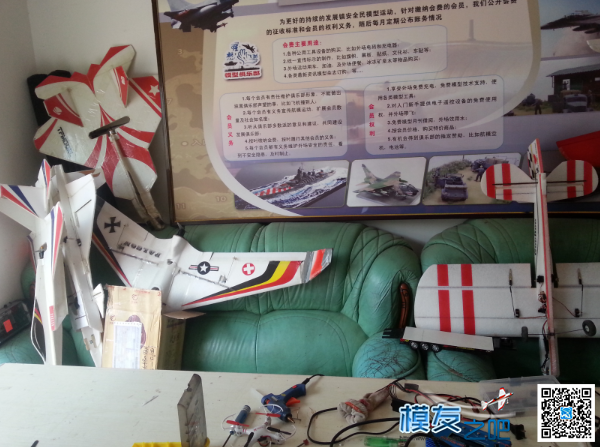

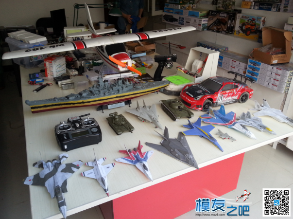

本人入模以来,已经做过不少飞机了,当你做的飞机飞上天空的时候,成就感就油然而起。记得很小的时候,就自己用泡沫做军舰,直升机等模型,那时候因为没有现在这些设备,做的船有线控操作,只能前进后退以及转弯,做的直升机也仅限于螺旋桨能在电力的驱动下转动,现在长大了,越来越多的设备圆小时候的梦想。
    开始做飞机是在网上看到有人用风筝做了一个动力三角翼,感觉很简单,于是乎自己也开始动手做,一年以来,本人飞机已经不少了,KT、固定翼、水机、四各种都有,还有电动油动的车车,自己还静改动了一条1:350的军舰模型和1:35的坦克。并且本人在当地建立了俱乐部,还加入了陕西梦想飞行俱乐部,先秀几张本人的俱乐部和飞机把。

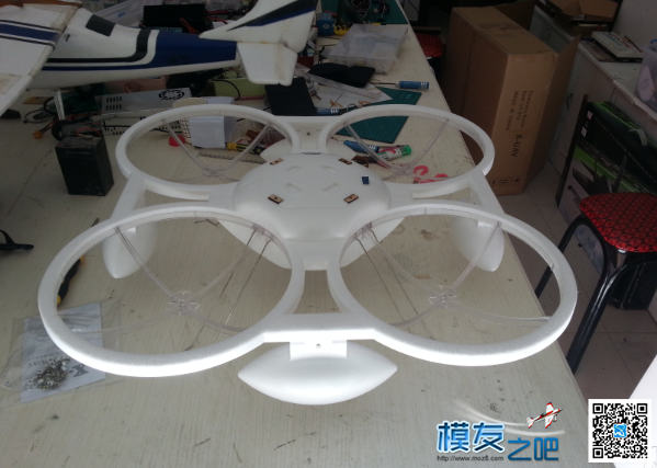

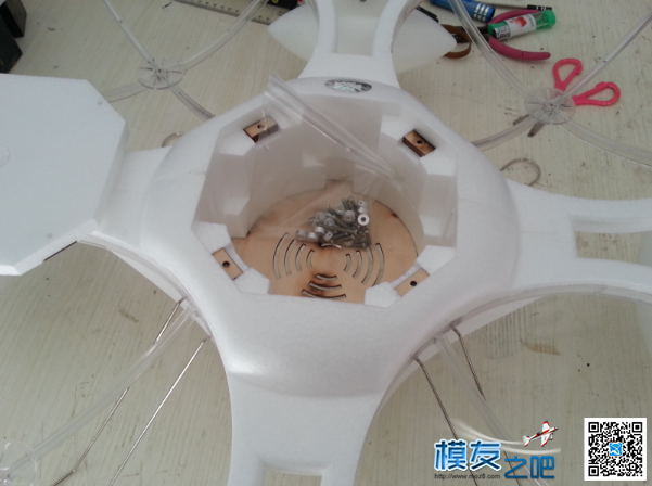

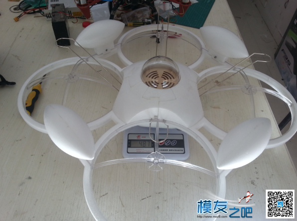

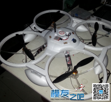

前段日子,俱乐部赞助了一批新机,我申请了一个水上四轴测试,下面就说说我装机的感受。

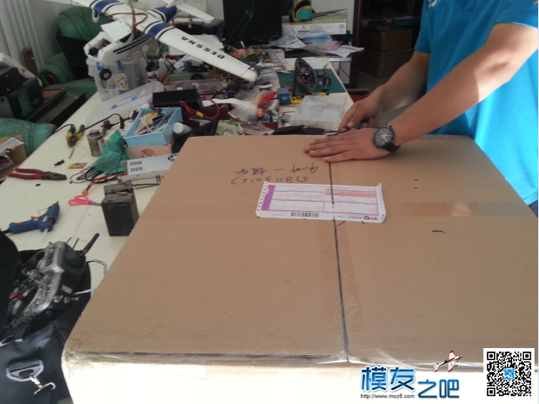

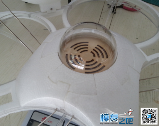

先看下包装把,纸箱之上还有一层周转箱。双层包装,保证了运输过程中不会被压坏。拆开后空机的重量是487克。小配件都放在机舱里。
测试装机天捷力莲花水陆两用四轴 模型,固定翼,直升机,电池,舵机 作者:陕西梦想 2750 测试装机天捷力莲花水陆两用四轴 模型,固定翼,直升机,电池,舵机 作者:陕西梦想 8637 测试装机天捷力莲花水陆两用四轴 模型,固定翼,直升机,电池,舵机 作者:陕西梦想 9397 测试装机天捷力莲花水陆两用四轴 模型,固定翼,直升机,电池,舵机 作者:陕西梦想 9190 测试装机天捷力莲花水陆两用四轴 模型,固定翼,直升机,电池,舵机 作者:陕西梦想 3590 测试装机天捷力莲花水陆两用四轴 模型,固定翼,直升机,电池,舵机 作者:陕西梦想 6011

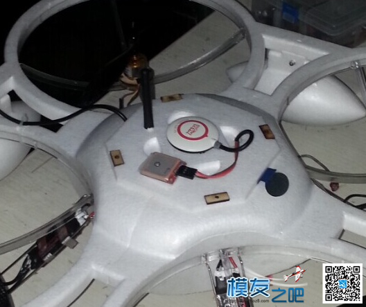

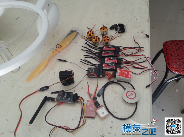

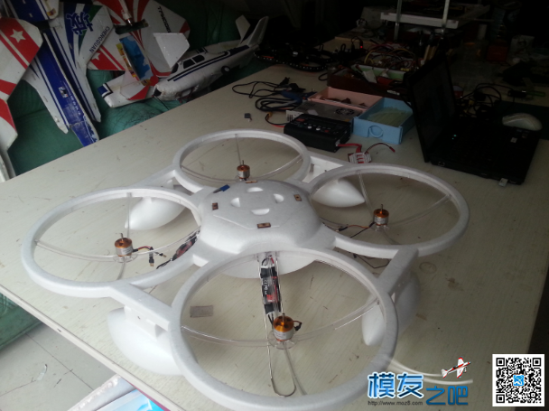

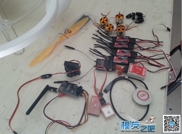

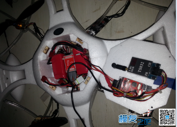

开始装机,本人用的动力设备是新西达的2212KV1000的电机,10寸1047碳纤浆,好盈30A电调,大疆M飞控,配GPS,天地飞9遥控器。穷人OSD,832图传发射,高清700线运动摄像头。
测试装机天捷力莲花水陆两用四轴 模型,固定翼,直升机,电池,舵机 作者:陕西梦想 6915

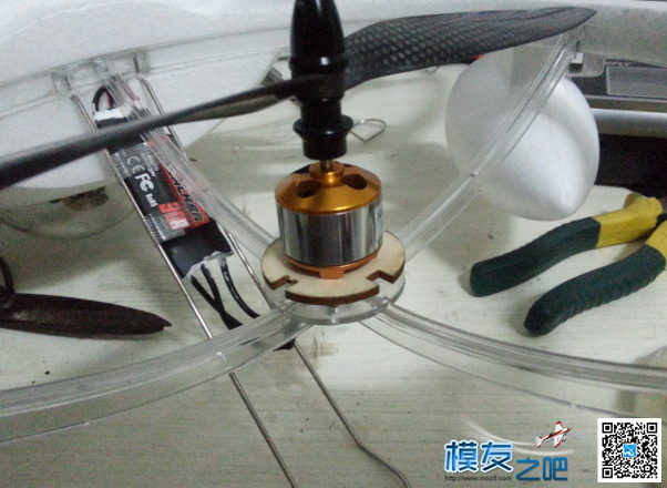

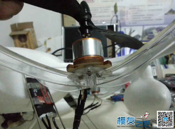

电机座刚开始用配的四个小圈,电机底座稍微有点不好安装,主要是孔做的不是很精密,感觉电机座有点不太结实,需要改进的地方是电机座加厚点,螺丝配个垫圈。后来发现装好浆以后,有点打浆,所以又加装了一片电机座木片,浆夹上加装了以前的浆夹底座,浆才勉强垫的高于浆外保护圈。这几个希望厂家能改进一下,还有就是起飞的时候,电机座的那4根固定条有点软,刚刚起飞的时候有点变形,最好能加到6根或者8根。四个浮筒有点松,在飞机起飞的时候会产生共振。
测试装机天捷力莲花水陆两用四轴 模型,固定翼,直升机,电池,舵机 作者:陕西梦想 321 测试装机天捷力莲花水陆两用四轴 模型,固定翼,直升机,电池,舵机 作者:陕西梦想 6074 测试装机天捷力莲花水陆两用四轴 模型,固定翼,直升机,电池,舵机 作者:陕西梦想 5603 测试装机天捷力莲花水陆两用四轴 模型,固定翼,直升机,电池,舵机 作者:陕西梦想 4377

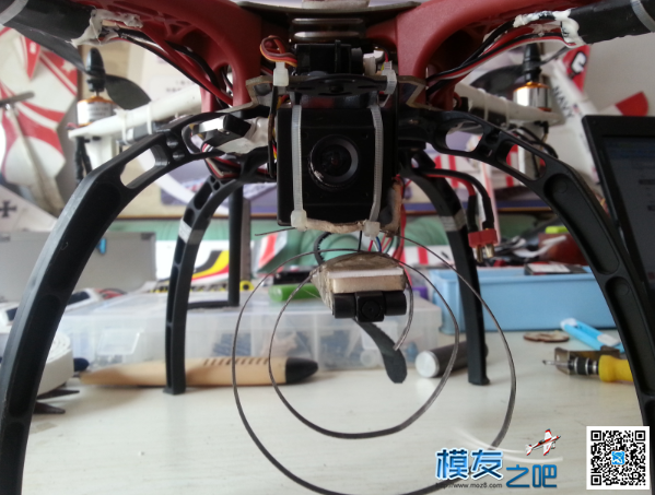

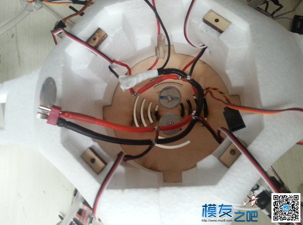

因为考虑到内部空间和散热的问题,所以我把电调外置了,电调用704防水胶做了防水,然后粘了起落架上。

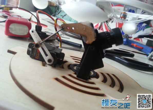

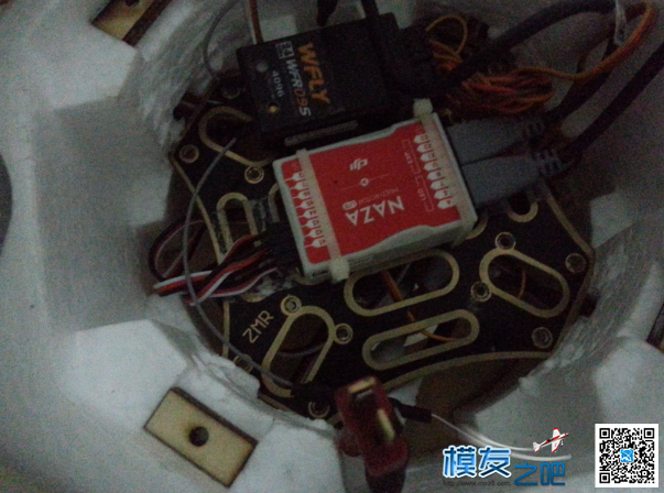

机舱内部,先装摄像头,自己制作了简易的舵机控制。电调线自己用了一根粗线焊接并联了电调。
测试装机天捷力莲花水陆两用四轴 模型,固定翼,直升机,电池,舵机 作者:陕西梦想 5229 测试装机天捷力莲花水陆两用四轴 模型,固定翼,直升机,电池,舵机 作者:陕西梦想 4143 测试装机天捷力莲花水陆两用四轴 模型,固定翼,直升机,电池,舵机 作者:陕西梦想 9277 测试装机天捷力莲花水陆两用四轴 模型,固定翼,直升机,电池,舵机 作者:陕西梦想 9035

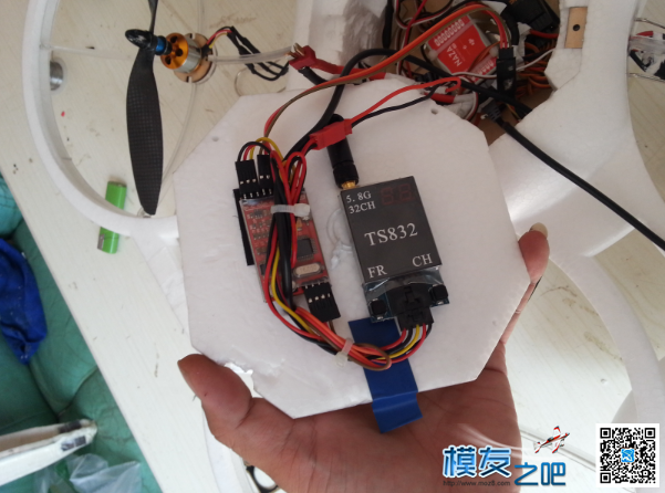

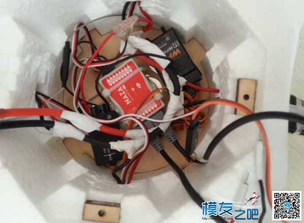

刚开始我加了一块板子,因为安装好摄像头后,有两个螺丝,固定飞控的时候不太好固定。后来发现空间太小,只能上两块1300的电池。图传、OSD也都安装在上盖板的下面了,GPS都放在上盖板的顶上。
测试装机天捷力莲花水陆两用四轴 模型,固定翼,直升机,电池,舵机 作者:陕西梦想 2157 测试装机天捷力莲花水陆两用四轴 模型,固定翼,直升机,电池,舵机 作者:陕西梦想 1467 测试装机天捷力莲花水陆两用四轴 模型,固定翼,直升机,电池,舵机 作者:陕西梦想 6018 测试装机天捷力莲花水陆两用四轴 模型,固定翼,直升机,电池,舵机 作者:陕西梦想 3869

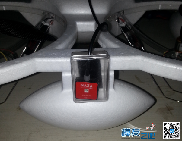

后来发现,空间确实不够,进而改进了一下初装的地方,用了2层海绵泡沫胶带,将飞控粘在了底板,去掉了中板,这样就能放进去2200的电池了,浮筒用胶带粘在架子上,飞控的LED用塑料盒做防水,粘在机尾,最好在模具上开个专门放LED的槽子。
