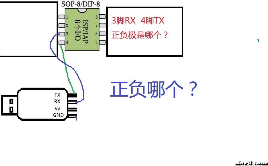

发表于 2019-1-1 15:53:59 | 显示全部楼层
请问两个固件安装哪个固件呢,安装了第一个hex程序后,可以正反控制,但就是不能调速
发表于 2019-1-6 23:53:03 | 显示全部楼层
huangzhisen 发表于 2018-7-13 21:31
没玩过单片机   怎么连接  求大神
哪个接线图是从电路板底部翻过来看的效果,2脚VCC 4脚GND  5脚接TX 6脚接RX
