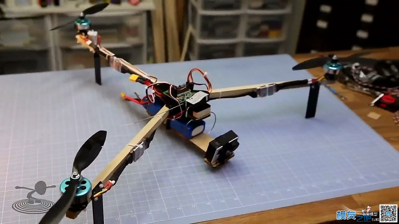

这次带来的不再是FT的固定翼制作视频,换换口味也是必要的……
翻译了一下FT的三轴飞行器制作视频。其实和很多人的做法都差不多啦,不过用扎带固定一切的方法倒是很大胆。另外这个三轴飞行器的前面两个机臂是完全靠摩擦力固定住的,David说这样在炸机的时候能保护机臂,如果我做的话估计还是会把它们完全锁死的……

图纸和设备列表在原帖中都有,也可以在下面链接下载。希望得到更清晰的视频的话,在下面可以下载720p的制作视频主要设备列表(设备多为国外品牌,仅供参考,使用相近参数的设备即可):
视频中使用的设备
1 xTricopter frame
1 xM3*20 screws + locknuts
1 x KK2flight controller
1 x Maleto male servo connectors
1 x 3 X3.5mm bullet ESC Power Breakout Cable
3 xDT750 750kV Motors
3 xHobbyking F20A Speed Controllers
1 x 4sTurnigy 3000mAh LiPo
1 xBMS-385DMAX Digital Servo (Metal Gear)
1 xGemfan 9x4.7
1 xFront wheel steering mounts
1 x Maleto male servo cables
1 xM3x30 Hex screws (if building the camera tray)
1 x M4lock nuts (for the DT750's)
1 xDistribution power adapter
1 xBattery strap
1 xServo extension
1 x 3.5bullet connectors
