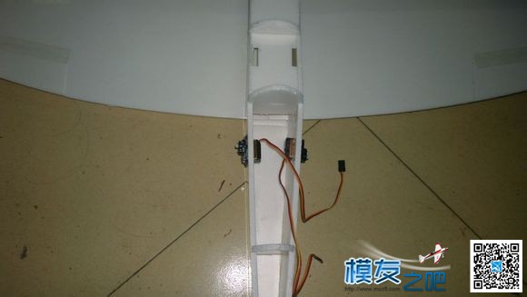

装舵机,如图:楼主将舵机的位置移到了靠近机翼的地方,这样做主要是考虑到没有延长线的尴尬。。

 楼主| 发表于 2014-12-3 10:45:30 | 显示全部楼层
确认舵机回中什么的。。并且装上了拉杆。(楼主用的1mm的钢丝)

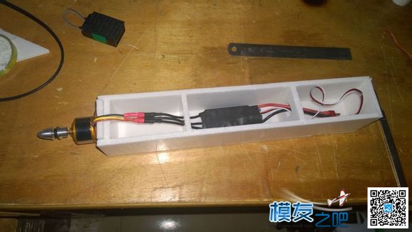

接下来是做动力系统,也就是装马达、电调、接收器。
楼主动力系统是自己做的,可能和别人不一样。
 楼主| 发表于 2014-12-3 10:46:29 | 显示全部楼层
首先做这样一个长方体,尺寸大家根据自己的实际情况做。要保证能够顺利的塞到机身里面去,
最好没多大的缝隙。
喷火完工,附上制作过程和心得。  作者:shadowfly 4795
 楼主| 发表于 2014-12-3 10:46:55 | 显示全部楼层
将马达电调试着放进去,看看布局。
喷火完工,附上制作过程和心得。  作者:shadowfly 4984

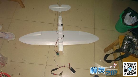

一切正常!虑到重心,楼主选了个好的位置放电池。在机身的上面板打孔把T插揪出来。这样可以不用延长线连接电池。

接收机的摆放位置
喷火完工,附上制作过程和心得。  作者:shadowfly 4867
 楼主| 发表于 2014-12-3 10:49:04 | 显示全部楼层
试一试重心,貌似还行。
