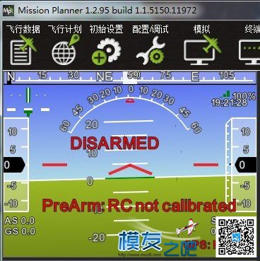

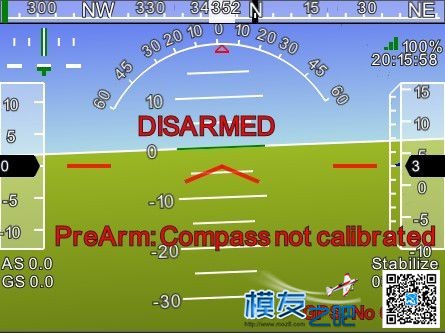

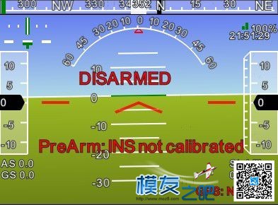

当一个全新的固件下载进APM板以后,你首先需要做的是三件事:一是遥控输入校准,二是加速度校准,三是罗盘校准,如果这三件事不做,后续的解锁是不能进行的,MP的姿态界面上也会不断弹出红色提示:
PreArm RC not calibrated(解锁准备:遥控器没有校准)

PreArm INS not calibrated(加速度没有校准)
《APM调试步骤》整理版 固定翼,电池,飞控,电机,遥控器 作者:爱笑的眼睛 3073
file:///C:/DOCUME~1/ADMINI~1/LOCALS~1/Temp/msohtml1/02/clip_image006.jpg
PreArm Compass not calibrated(罗盘没有校准)
《APM调试步骤》整理版 固定翼,电池,飞控,电机,遥控器 作者:爱笑的眼睛 7115
file:///C:/DOCUME~1/ADMINI~1/LOCALS~1/Temp/msohtml1/02/clip_image008.jpg

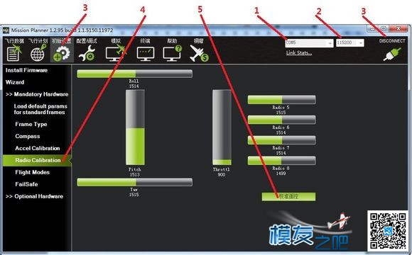

遥控校准
遥控校准需要连接你的接收机,具体连接请查看APM连接安装图,连接好后连接APM的USB数据线(也可以通过数传进行连接),然后打开遥控器发射端电源,运行MP,按下图步骤选择好波特率与端口后点击connect连接APM,接着点击Install setup(初始设置)——MandatoryHardware——Radio Calibrated(遥控校准)——点击窗口右边的校准遥控按钮
《APM调试步骤》整理版 固定翼,电池,飞控,电机,遥控器 作者:爱笑的眼睛 8718
file:///C:/DOCUME~1/ADMINI~1/LOCALS~1/Temp/msohtml1/02/clip_image010.jpg
点击校准遥控后会依次弹出两个提醒:分别是确认你遥控发射端已经打开and接收机已经通电连接,确认你的电机没有通电(这点非常重要,做这步工作的时候建议你的APM只连接USB和接收机两个设备)
《APM调试步骤》整理版 固定翼,电池,飞控,电机,遥控器 作者:爱笑的眼睛 3470
file:///C:/DOCUME~1/ADMINI~1/LOCALS~1/Temp/msohtml1/02/clip_image012.jpgfile:///C:/DOCUME~1/ADMINI~1/LOCALS~1/Temp/msohtml1/02/clip_image014.jpg
然后点击OK开始拨动遥控开关,使每个通道的红色提示条移动到上下限的位置
最后点击CLICK WHEN DONE 保存
当每个通道的红色指示条移动到上下限位置的时候,点击Click when Done保存校准时候,弹出两个OK窗口后完成遥控器的校准。如果你拨动摇杆时上面的指示条没有变化,请检查接收机连接是否正确,另外同时检查下每个通道是否对应

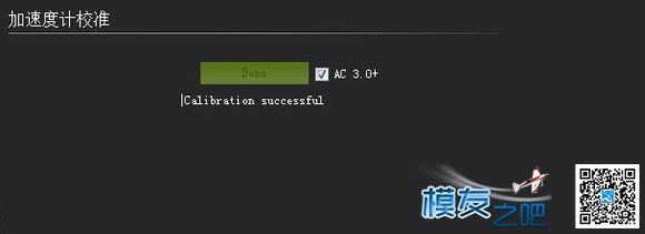

加速度校准
连接APM与电脑,打开MP并connect,点击Install setup(初始设置)下的Mandatory Hardware菜单,选择AccelCalibrad(加速度校准),点击右边的校准加速度计开始加速度计的校准
《APM调试步骤》整理版 固定翼,电池,飞控,电机,遥控器 作者:爱笑的眼睛 7792
file:///C:/DOCUME~1/ADMINI~1/LOCALS~1/Temp/msohtml1/02/clip_image018.jpg
第一个:Place APM level and press any key(请把APM水平放置然后按任意键继续)
第二个:Place APM on its LEFT side and press any key(请把APM左边向上垂直立起
第三个:Place APM on its RIGHT side and press any key(请把APM右边向上垂直立起
第四个:Place APM nose DOWN and press any key(请把APM机头向下垂直立起
第五个:Place APM nose UP and press any key(请把APM机头向上垂直立起
第六个:Place APM on its BACK and press any key(请把APM背部向上水平放置
当跳出Calibration successful(校准成功)后,恭喜你,你可以进行下一步的罗盘校准了

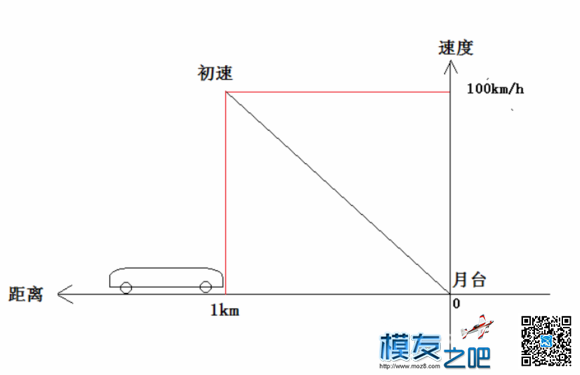

举个形象的例子,一列即将到站的火车在快要到达站点的时候会切断输出动力,让其凭
借惯性滑行到月台位置。假如设置火车以 100km/h 的速度在站前 1km 的地方切断动力开始
滑行,那么这个 100 1 就是比例 P 的含义,P 越大,它在站前开始滑行的速度越快。滑行
初始速度快的好处就是进站快,但过快的初始滑行速度会导致火车在惯性的作用下冲过月
台,这样一来火车不得不进行倒车,但是因为 P 设置过大,倒车以后的滑行也会同样使火
车倒过头了,这样一来,就形成了一种反复前行后退的震荡局面。而 P 设置小了,进站速
度会变得非常缓慢,进站时间延长。所以设置一个合适的 P 值是 PID 调节的首要任务。由
P 是一个固定的数值,如果将火车的速度与月台的距离用一个坐标图理想化的表现出来
的话,不考虑惯性及外力的作用,这两者的关系呈现出来 P 调节的结果会是一条直斜线,
斜线越陡,代表进站时间越短

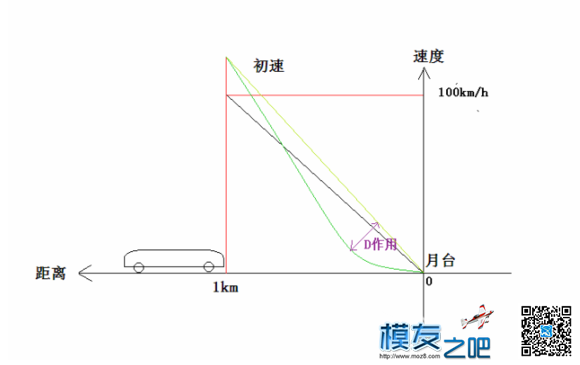

来该是讲解 D 微分的作用的时候了。根据上面举的例子,假如 P 等于 100 的时候,火车刚
好能滑行到月台,所耗费的时间是 10 分钟。但是对应一个自稳定性能要求很高的自动化系
统来说,这 10 分钟的时间太长了,可不可以加快呢?可以,我们把 P 加大到 120,让火车
司机驾驶火车在站前 1km 的地方以 120km/h 的速度开始减速滑行,然后站前 500 米的时候踩一下刹车让速度降为 80km/h,站前 300 米再踩一下刹车让速度降为 50km/h,站前 100 米又踩一下刹车,让速度降为 20km/h,站前 10 米让火车在较短的时间内滑行到月台准确的位置,这样一来,进站速度会大大加快,原来需要 10 分钟的时间可能只需要 5 分钟就行了。这就是 D 的作用,我们权且把 D 理解为刹车吧,如果仍旧以坐标图形象表达 D P 调节的影响,那就是 D 使 P 调节出来的一条直线变成了一条曲线,在 PID 公式中,D 的左右就是改变 P 的曲线,D 的数值越大,对 P 的影响也越大。加入 D 后的曲线前期较陡,进站比较快,后期平缓,使得火车可以平稳准确的进站。
《APM调试步骤》整理版 固定翼,电池,飞控,电机,遥控器 作者:爱笑的眼睛 4525 file:///C:/DOCUME~1/ADMINI~1/LOCALS~1/Temp/msohtml1/02/clip_image032.gif
相信经此解释后,很多模友已经理解 PD 的作用了,那在飞行器的实际调节中,我们就
可以有的放矢了。根据 PD 的这个关系,我们可以得出一个调节步骤:先把 D 置零,加大 P
值,使飞行器适当过冲开始震荡,然后增加 D 的数值,拉低 P 调节后期的作用,使过冲现
象放缓,最终调到不过冲为止。P 越大,飞行器倾斜后恢复的速度越快,表现为越灵敏,但
过大会产生震荡;D 越大,调节越平缓,表现为越平稳,但 D 过大会使调节时间延长,表
现为反映迟钝(这里的 D 指的就是 D 的数值,在一般的 PID 表述中,D 越接近 0P 作用
越大,这点需要注意一下)。
