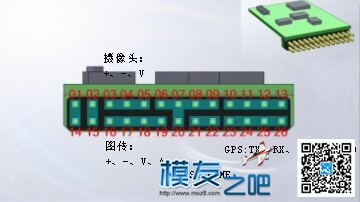

如果你的接收机有PPM输出,建议用PPM输出吧,短接飞控输入端的2、3号信号脚,然后PPM信号输入1号脚就可以了。方便简单。
如果你有AAT,机载跟踪模块自行接线,GPS的TX口并联一根线出来,接到机载跟踪模块上的GPS的RX口即可。也就是下面一排的24针脚。

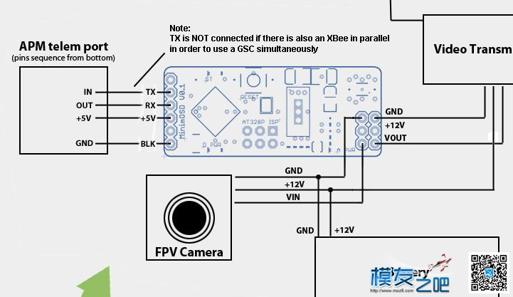

摄像头先进入MinimOSD,然后OSD的视频输出连接到跟踪模块的摄像头输入,然后再连接图传发射
APM飞固定翼学习经验分享(小胖子) 固定翼,舵机,图传,飞控,FPV 作者:乡里土匪 9878
MinimOSD是不可少的了,因淘宝上的产品质量层次不齐,有时候接好了线也不一定能工作,或者工作不正常。建议最好是,图传和摄像头端12V供电,另一端5V独立供电,只和飞控连接RX口,如果不行,就再连接GND(我是这样接的,视频叠加才稳定不闪,以前有的OSD又不是这样接。。。。。。,坑爹的山寨货,大家多试试吧,我觉得最重要的是供电。)

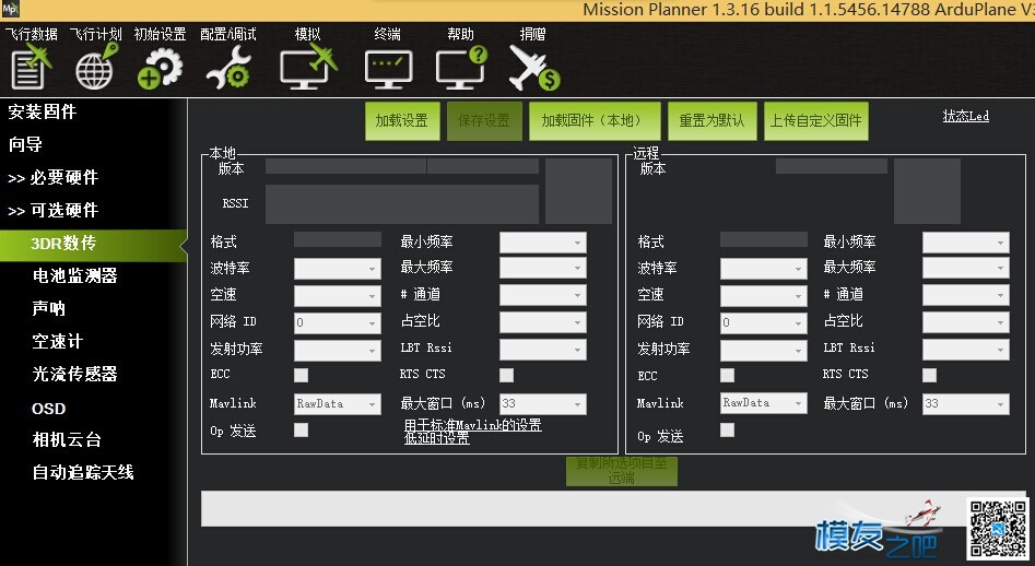

数传
APM飞固定翼学习经验分享(小胖子) 固定翼,舵机,图传,飞控,FPV 作者:乡里土匪 1247
如果你有使用数传,可以在这个菜单进行下设置,关键有两个参数,第一个要调整的是发射功率,像我这屌丝级用的140一对的普通数传,我就直接把功率调整到最大了。
第二个可以调整的是空速,空速越低,距离越远,同时延时越大。建议一次下调一两档,然后进行连接测试,看看读取完整参数需要多长时间,调节到你能接受的范围。
我个人用功率20,空速好像是32(设备不在身边不记得了),实测最远有效空中距离是2.3公里。
不要随便更改波特率,要把两边的参数调整一致,然后再保存

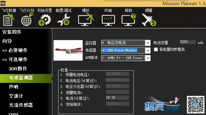

电池监测器
这个比较简单,现在买的应该都是直接调成442就可以了,设置好电池容量,这样的话,可以看到放电的百分比。
以前我遇到过电压电流计线序不对的,调整了下线序就可以了。这个一般情况遇不到了。
APM飞固定翼学习经验分享(小胖子) 固定翼,舵机,图传,飞控,FPV 作者:乡里土匪 4313
