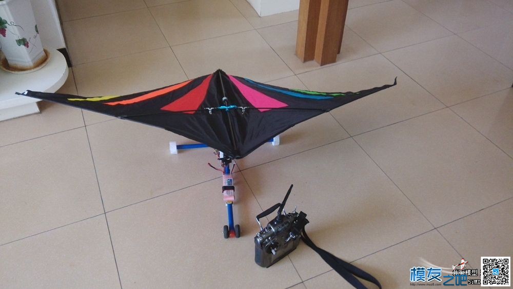

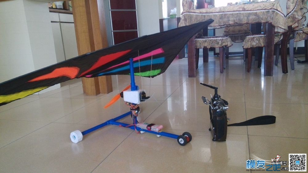

春天到了,广场上各式样的风筝漫天飞舞,看到群里有朋友用风筝做伞翼机,心动了一下,于是做个电风筝玩玩,顺便看看能不能用来航拍。
【moz8-2014】春天来了,做个电风筝(伞翼机)玩玩,顺便... 电池,舵机,云台,电机,航拍 作者:凯莱 438
【moz8-2014】春天来了,做个电风筝(伞翼机)玩玩,顺便... 电池,舵机,云台,电机,航拍 作者:凯莱 5502
试飞成功,预留了云台挂杆,准备装飞狗云台尝试航拍。敬请期待
看到很多朋友都对这个玩意儿感兴趣,还有新手咨询如何制作,所以发了细节图上来,喜欢折腾的一看便知道如何制作。

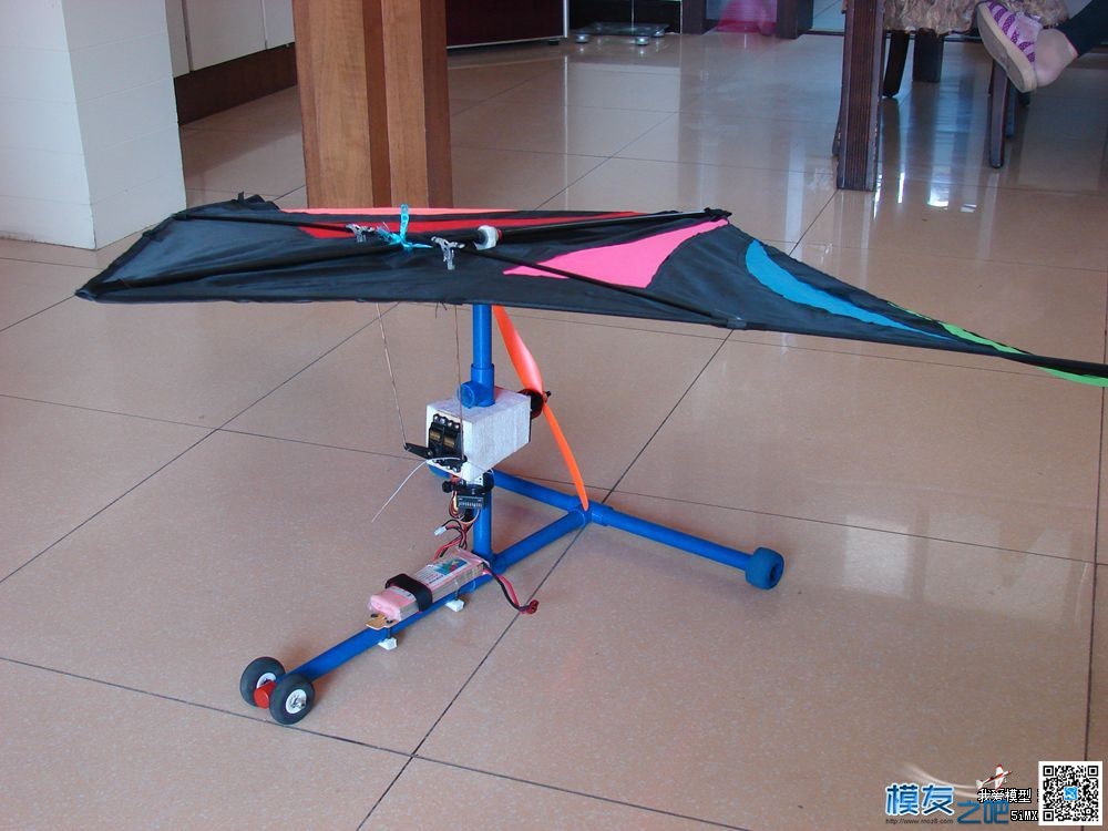

仰角重新做了调整,现在是下面这个样子:
【moz8-2014】春天来了,做个电风筝(伞翼机)玩玩,顺便... 电池,舵机,云台,电机,航拍 作者:凯莱 1479

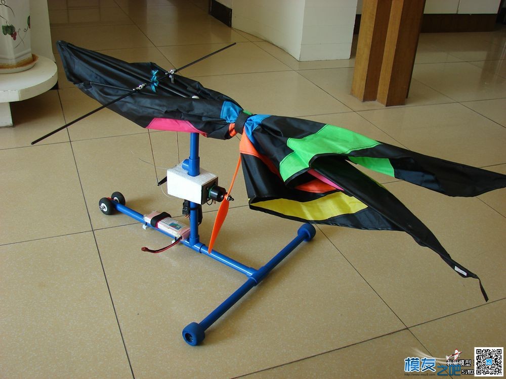

折叠起来的样子,是不是很便携?
【moz8-2014】春天来了,做个电风筝(伞翼机)玩玩,顺便... 电池,舵机,云台,电机,航拍 作者:凯莱 3867
伞翼上方结构
【moz8-2014】春天来了,做个电风筝(伞翼机)玩玩,顺便... 电池,舵机,云台,电机,航拍 作者:凯莱 7579

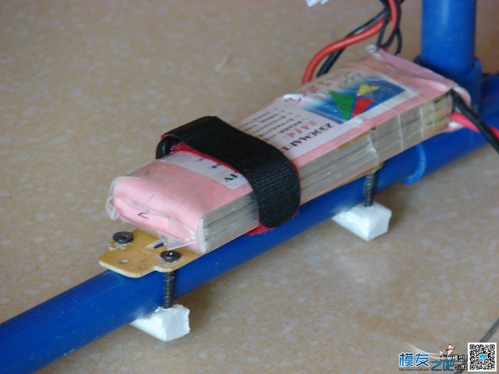

电池固定方式
【moz8-2014】春天来了,做个电风筝(伞翼机)玩玩,顺便... 电池,舵机,云台,电机,航拍 作者:凯莱 781

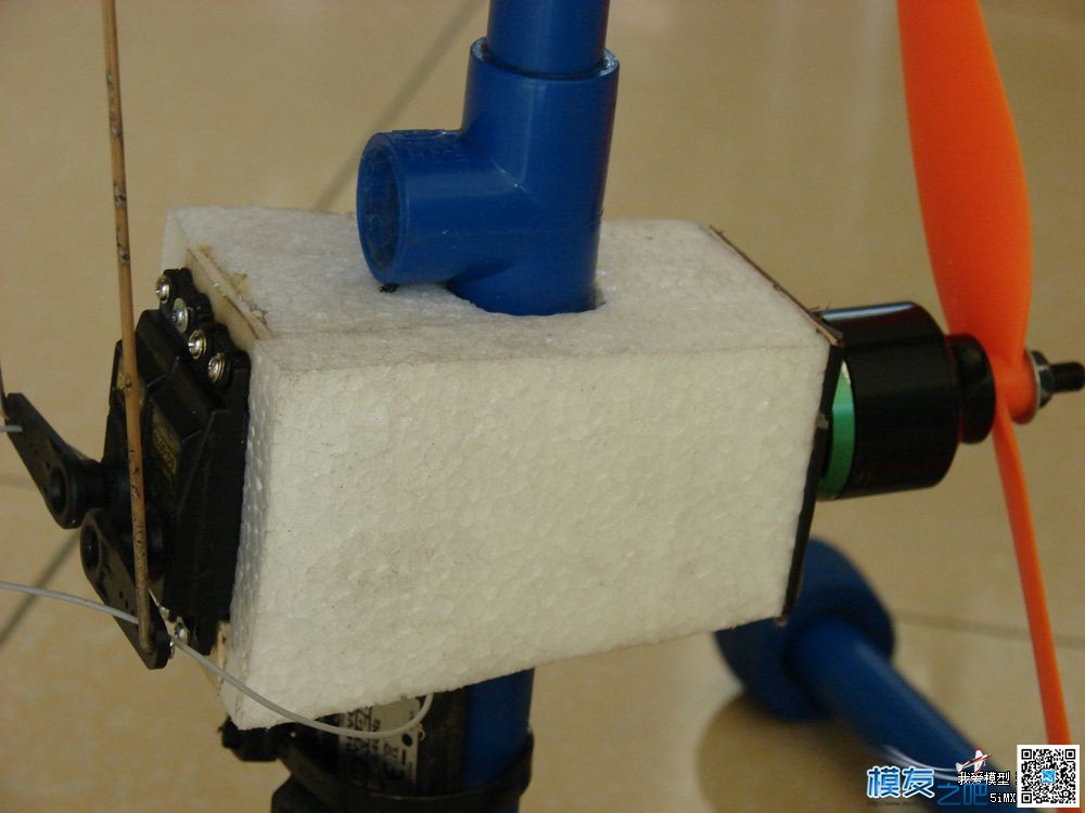

电机和舵机的安装方式,用一块高密度EPP
【moz8-2014】春天来了,做个电风筝(伞翼机)玩玩,顺便... 电池,舵机,云台,电机,航拍 作者:凯莱 418

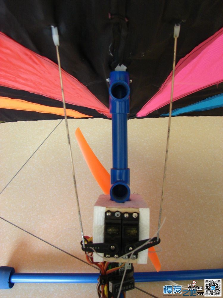

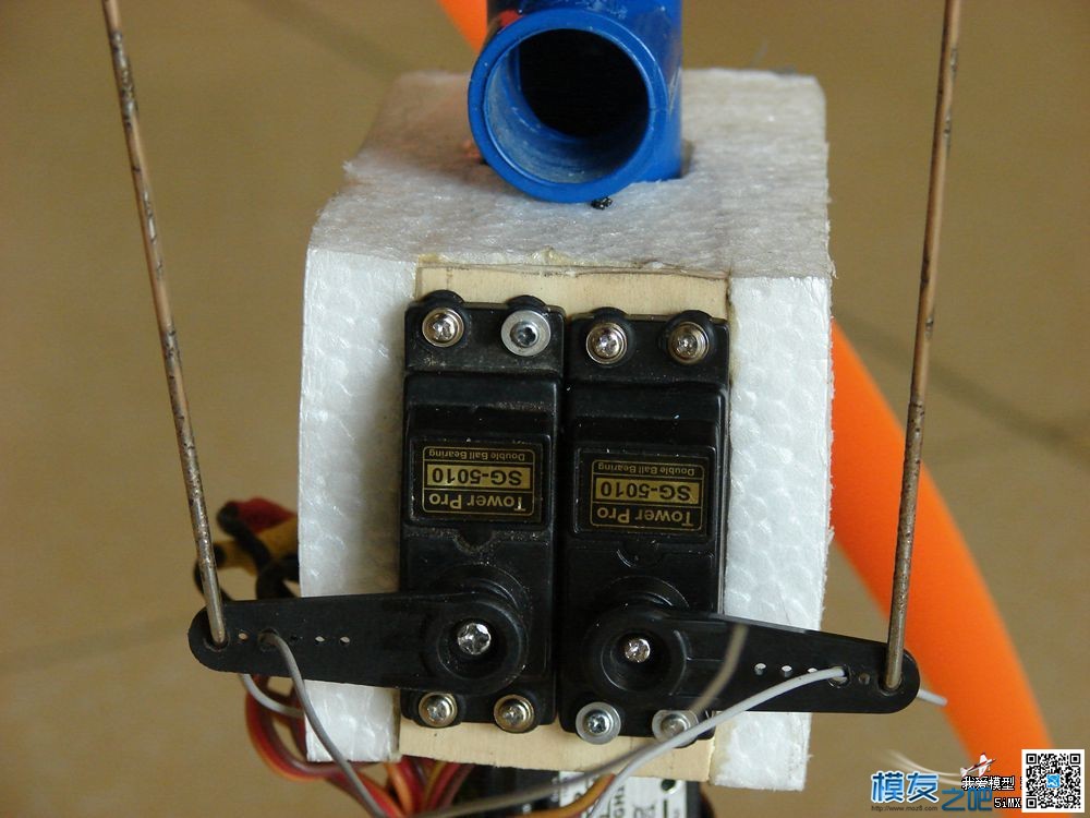

舵机安装方式
【moz8-2014】春天来了,做个电风筝(伞翼机)玩玩,顺便... 电池,舵机,云台,电机,航拍 作者:凯莱 2172
舵臂拉杆
【moz8-2014】春天来了,做个电风筝(伞翼机)玩玩,顺便... 电池,舵机,云台,电机,航拍 作者:凯莱 1819

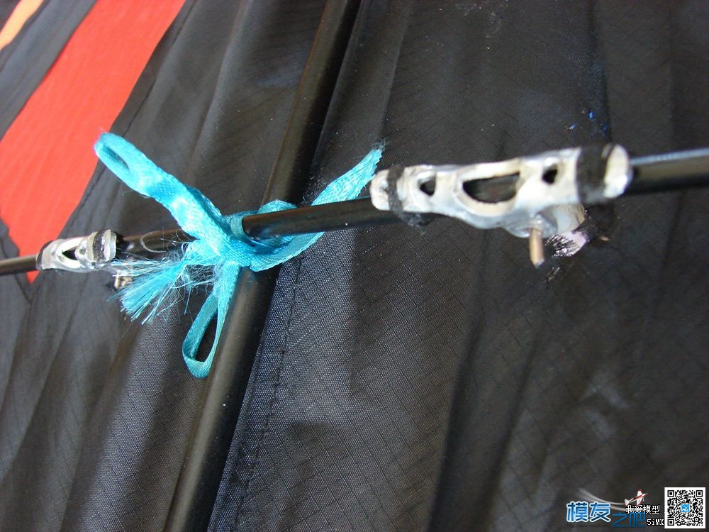

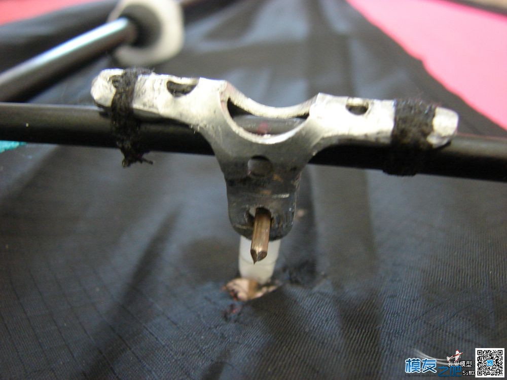

【moz8-2014】春天来了,做个电风筝(伞翼机)玩玩,顺便... 电池,舵机,云台,电机,航拍 作者:凯莱 3672
伞翼顶部拉杆固定方式,用两个2212电机座+线+502固定

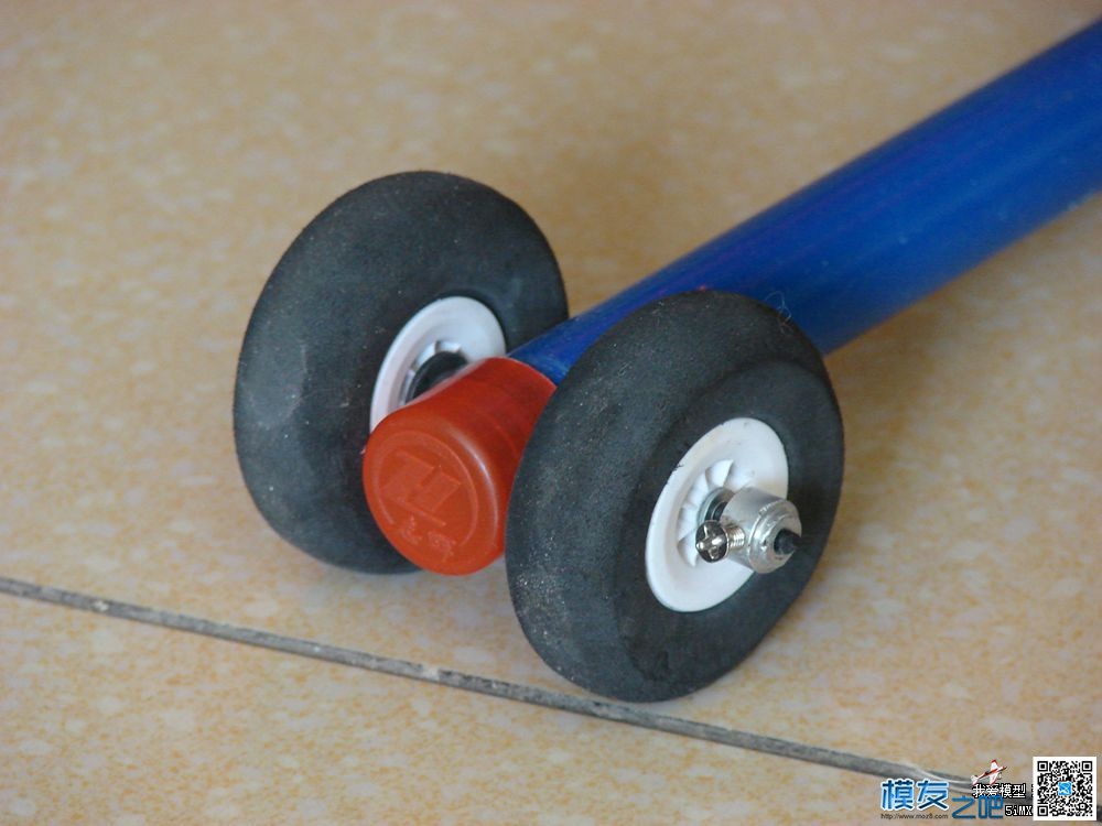

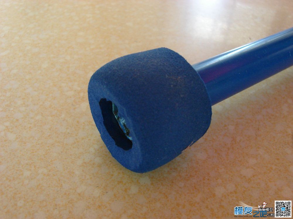

【moz8-2014】春天来了,做个电风筝(伞翼机)玩玩,顺便... 电池,舵机,云台,电机,航拍 作者:凯莱 2167
后轮,为什么选用了轴承?一来是这个轴承我以前尝试做云台买了很多,二来这个内径正好和管子紧配。
【moz8-2014】春天来了,做个电风筝(伞翼机)玩玩,顺便... 电池,舵机,云台,电机,航拍 作者:凯莱 2704
穿上鞋子就是这样子

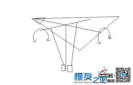

【moz8-2014】春天来了,做个电风筝(伞翼机)玩玩,顺便... 电池,舵机,云台,电机,航拍 作者:凯莱 7678 控制原理:
【moz8-2014】春天来了,做个电风筝(伞翼机)玩玩,顺便... 电池,舵机,云台,电机,航拍 作者:凯莱 8459

发表于 2014-12-10 11:31:31 | 显示全部楼层
你是怎么控制舵面的?我们做了个没有副翼的。你帖子里只看见舵机。舵面看不清楚,能否来个细节图?
抗凤能力怎么样?
