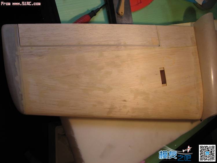

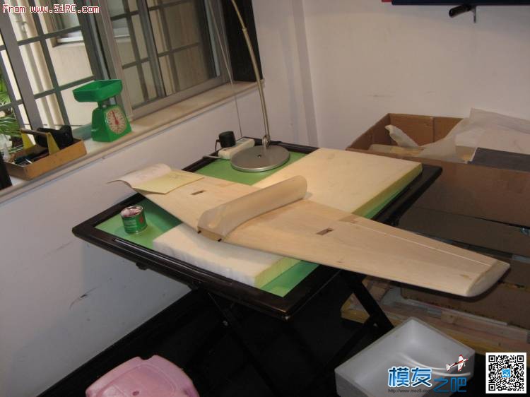

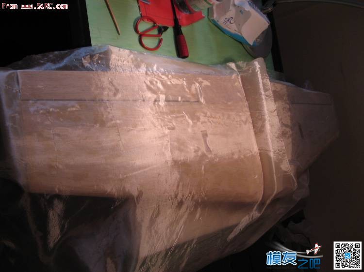

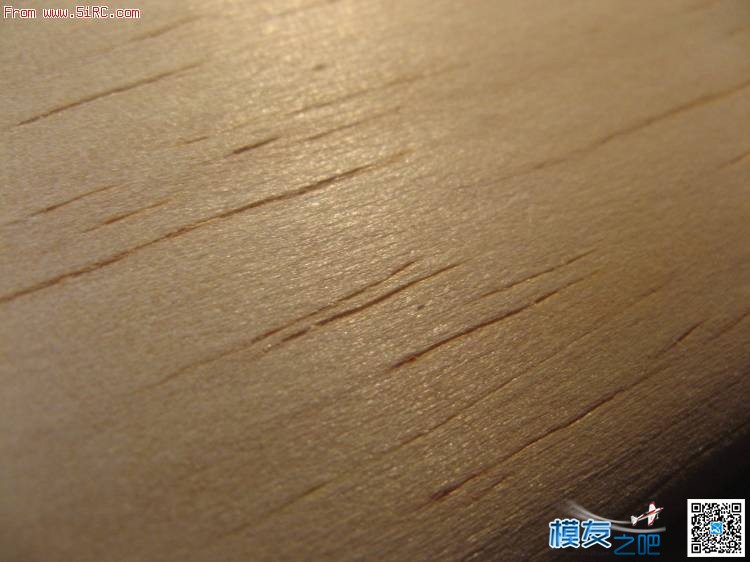

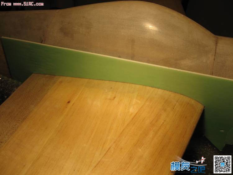

机翼毛坯,上面有很多木纹,需要初步填腻,这里不必打磨处理得
太精细,主要填住大的孔隙就行,因为后面还有玻纤覆盖。
一架3A的图装,安装 自己动手,半成品,玻璃钢,很喜欢 作者:建凯 2213
一架3A的图装,安装 自己动手,半成品,玻璃钢,很喜欢 作者:建凯 7554

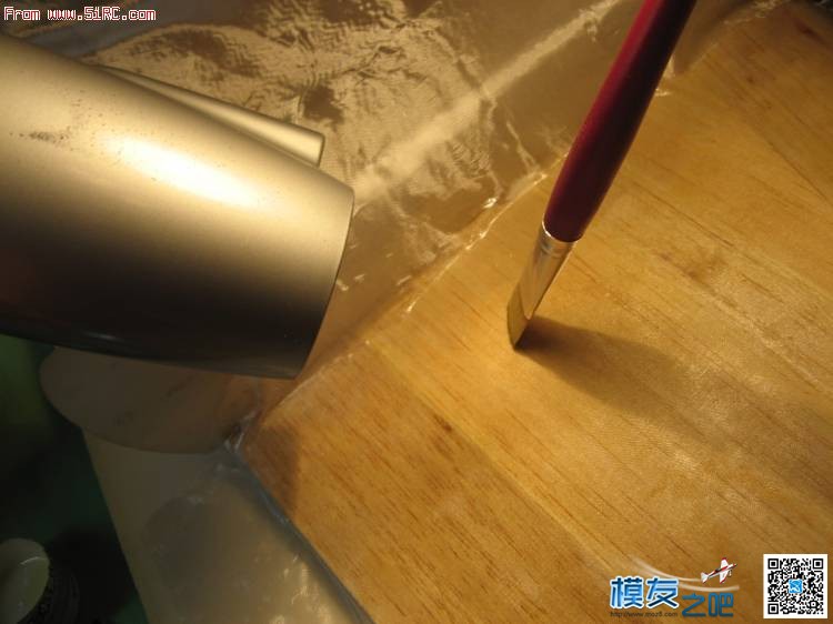

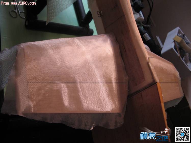

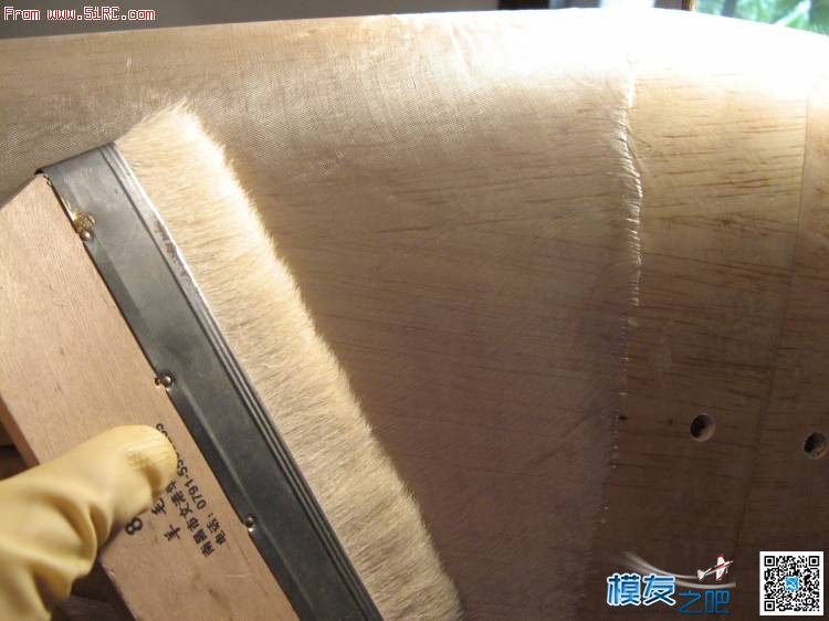

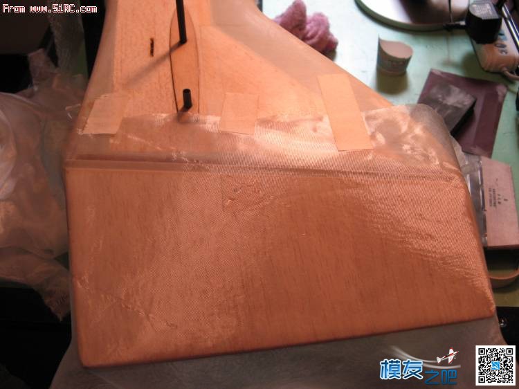

披玻璃布,用羊毛刷刷平整,上树脂,打磨,填腻,打磨,填腻,打磨。。。。。 一架3A的图装,安装 自己动手,半成品,玻璃钢,很喜欢 作者:建凯 2347 一架3A的图装,安装 自己动手,半成品,玻璃钢,很喜欢 作者:建凯 2341 一架3A的图装,安装 自己动手,半成品,玻璃钢,很喜欢 作者:建凯 9380 一架3A的图装,安装 自己动手,半成品,玻璃钢,很喜欢 作者:建凯 6818 一架3A的图装,安装 自己动手,半成品,玻璃钢,很喜欢 作者:建凯 5252 一架3A的图装,安装 自己动手,半成品,玻璃钢,很喜欢 作者:建凯 5390

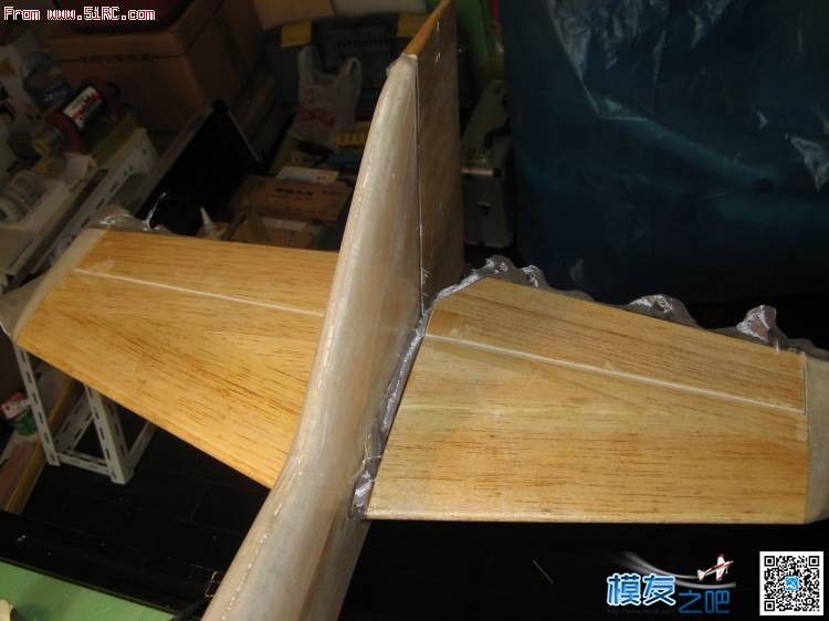

平尾和垂尾也需要同样处理
一架3A的图装,安装 自己动手,半成品,玻璃钢,很喜欢 作者:建凯 8997 一架3A的图装,安装 自己动手,半成品,玻璃钢,很喜欢 作者:建凯 4716 一架3A的图装,安装 自己动手,半成品,玻璃钢,很喜欢 作者:建凯 9726 一架3A的图装,安装 自己动手,半成品,玻璃钢,很喜欢 作者:建凯 3318

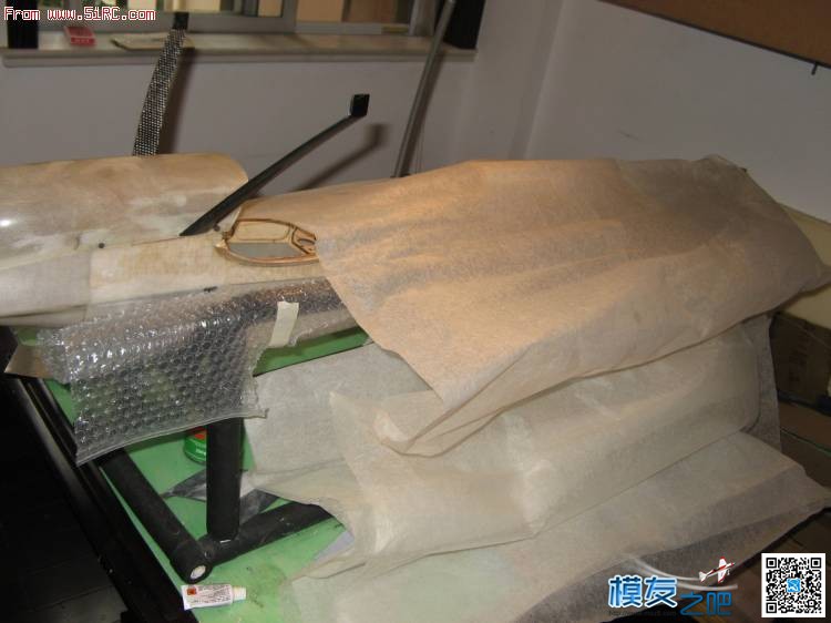

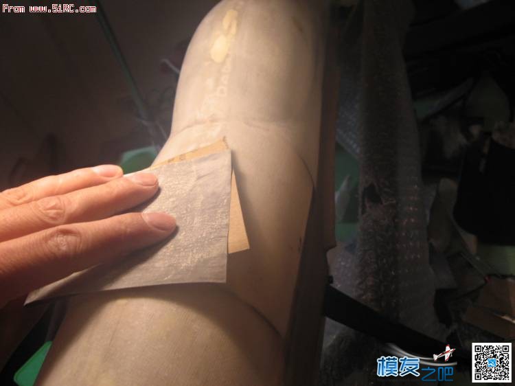

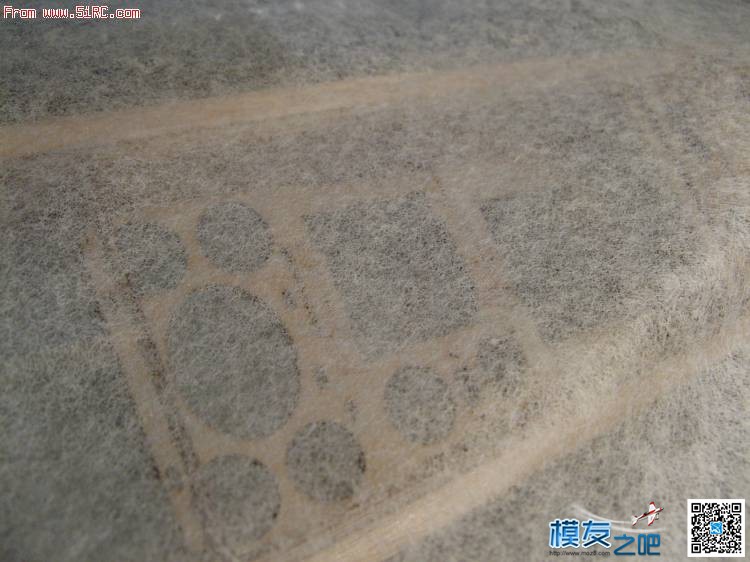

等我搞完上面的,突然有一天得到几张传说中的绵纸,偶滴神啊!后来想想,绵纸
施工过程中可能会腐蚀泡沫夹心机翼,还是继续用玻纤吧!看,下面就是神秘的绵纸。 一架3A的图装,安装 自己动手,半成品,玻璃钢,很喜欢 作者:建凯 5673 一架3A的图装,安装 自己动手,半成品,玻璃钢,很喜欢 作者:建凯 7697

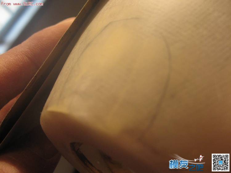

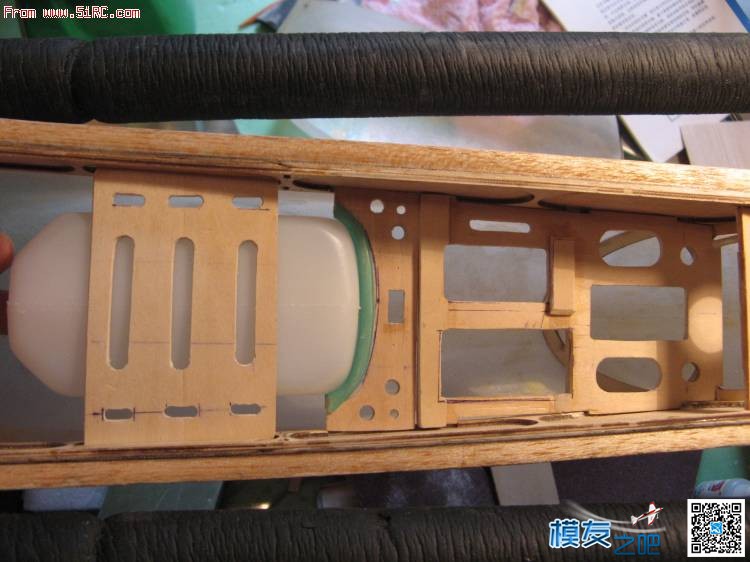

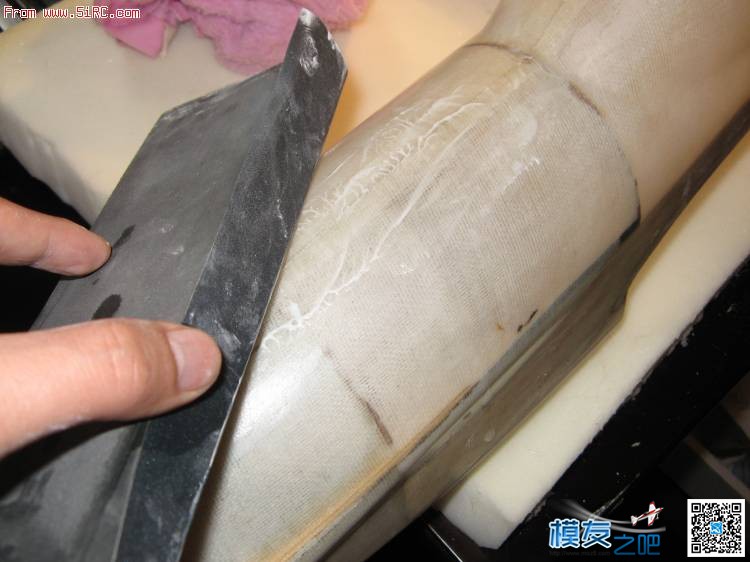

机身打磨,填腻,打磨,填腻,打磨。。。。。痛苦的过程
一架3A的图装,安装 自己动手,半成品,玻璃钢,很喜欢 作者:建凯 3184 一架3A的图装,安装 自己动手,半成品,玻璃钢,很喜欢 作者:建凯 4161 一架3A的图装,安装 自己动手,半成品,玻璃钢,很喜欢 作者:建凯 6047

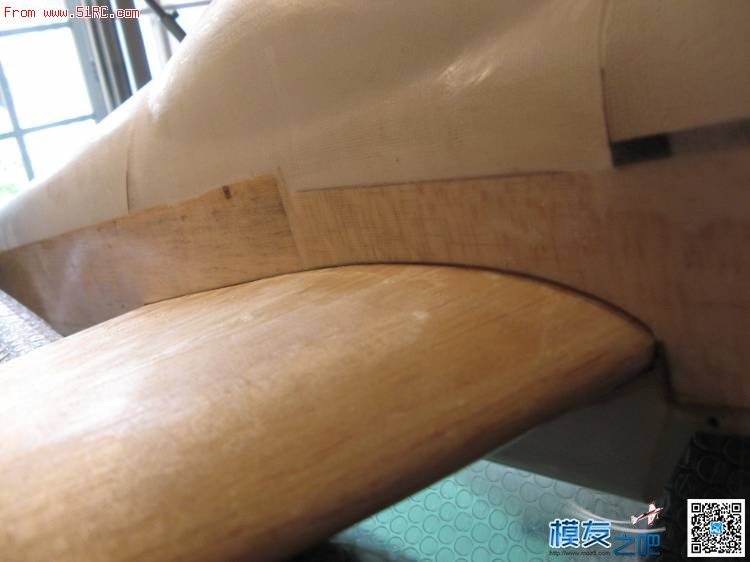

机翼机身缝隙有点大,怎么办呢?做个整流过渡吧KT板卡出型,切除大概形状,打磨,粘合,打磨,打磨,
再打磨。。。。。还是痛苦的过程 一架3A的图装,安装 自己动手,半成品,玻璃钢,很喜欢 作者:建凯 3173 一架3A的图装,安装 自己动手,半成品,玻璃钢,很喜欢 作者:建凯 3832 一架3A的图装,安装 自己动手,半成品,玻璃钢,很喜欢 作者:建凯 8926 一架3A的图装,安装 自己动手,半成品,玻璃钢,很喜欢 作者:建凯 3201

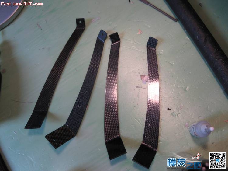

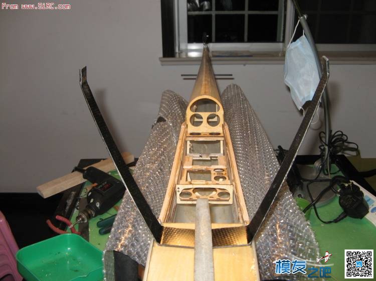

图装前先把所有部件预装一下,以免疏漏,起落架还是用碳脚吧,控制下重量,
选两个装上看看。
一架3A的图装,安装 自己动手,半成品,玻璃钢,很喜欢 作者:建凯 2261 一架3A的图装,安装 自己动手,半成品,玻璃钢,很喜欢 作者:建凯 4063 一架3A的图装,安装 自己动手,半成品,玻璃钢,很喜欢 作者:建凯 7849

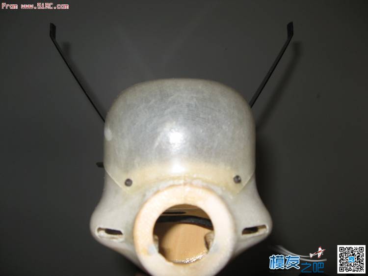

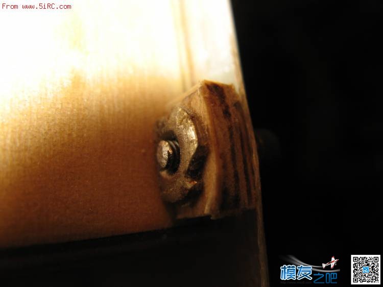

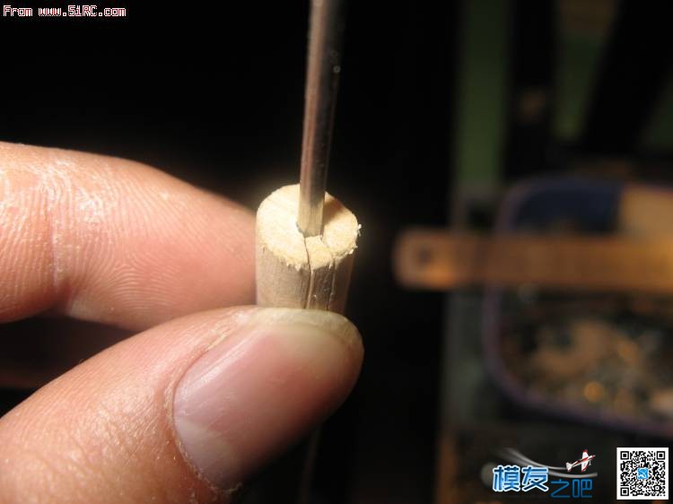

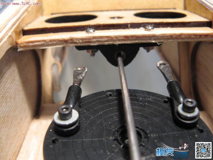

下巴怎么固定好呢,还是结实点吧,用层板嵌2mm的爪牙螺母做6个安装座,装上后怎么看着像海怪呢?
一架3A的图装,安装 自己动手,半成品,玻璃钢,很喜欢 作者:建凯 5055 一架3A的图装,安装 自己动手,半成品,玻璃钢,很喜欢 作者:建凯 4878 一架3A的图装,安装 自己动手,半成品,玻璃钢,很喜欢 作者:建凯 3889 一架3A的图装,安装 自己动手,半成品,玻璃钢,很喜欢 作者:建凯 1171 一架3A的图装,安装 自己动手,半成品,玻璃钢,很喜欢 作者:建凯 1416 一架3A的图装,安装 自己动手,半成品,玻璃钢,很喜欢 作者:建凯 5500 一架3A的图装,安装 自己动手,半成品,玻璃钢,很喜欢 作者:建凯 1486 一架3A的图装,安装 自己动手,半成品,玻璃钢,很喜欢 作者:建凯 2747 一架3A的图装,安装 自己动手,半成品,玻璃钢,很喜欢 作者:建凯 8603

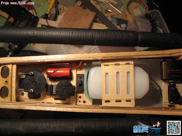

上个总装图
一架3A的图装,安装 自己动手,半成品,玻璃钢,很喜欢 作者:建凯 8374
基底处理,配件预装,到此结束,接下来拆掉配件,开始图装
