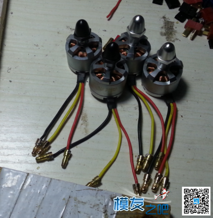

这次,模友之吧论坛的狼哥支持小兄弟,给小兄弟申请了4个四轴电机,这次申请的是MAPRSPOWER的2212KV920的电机,下面就说说我测试的数据把。
打开包装,四个电机整整齐齐的放在里面,瞬间有中高大上的感觉,并且盒子也看着比较精致,电机配了4个原唱的浆帽,仔细看下电机,做工很精细,每个电机加浆帽的重量是53克。

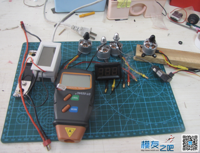

此次测试,本人用了电流表,电压表,转速表,电子秤,温度计,自制简易测试架,用的浆是9443的浆,电池用的是1500MAH30C的。
MAPRSPOWER电机全面测试 固定翼,直升机,电池,电机,四轴 作者:陕西梦想 4403 MAPRSPOWER电机全面测试 固定翼,直升机,电池,电机,四轴 作者:陕西梦想 3736 MAPRSPOWER电机全面测试 固定翼,直升机,电池,电机,四轴 作者:陕西梦想 7497 MAPRSPOWER电机全面测试 固定翼,直升机,电池,电机,四轴 作者:陕西梦想 3071 MAPRSPOWER电机全面测试 固定翼,直升机,电池,电机,四轴 作者:陕西梦想 9258 MAPRSPOWER电机全面测试 固定翼,直升机,电池,电机,四轴 作者:陕西梦想 4804
以上分别是电流表,电压表,转速计,温度计。
开始测试,因为手头上还有就是某品牌1000KV的2212的电机,所以只能拿这两种电机做比较,首先测试的是MAPRSPOWER,
