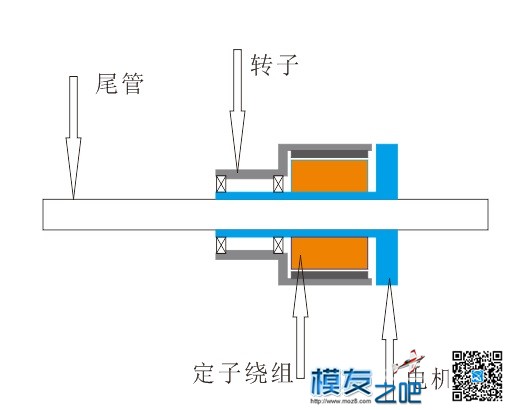

我考虑,是不是直接空心轴电机更好?下面是偶的个想法,轴承挡圈等细节图中暂时没画,螺旋桨套在上图“转子”箭头那里;
固定翼空心轴动力电机 固定翼,舵机,电机,FPV,900g固定翼电机 作者:zhen_sr 8160
如果十分在意电机的迎风面积,尽快考虑做成金属的空心轴,满足穿过舵机线就OK,金属的空心轴结构,就可以进一步的细点了,中空轴还可以不用考虑尾管的直径,尾管直径套在上图的左侧空心轴上,OK了,

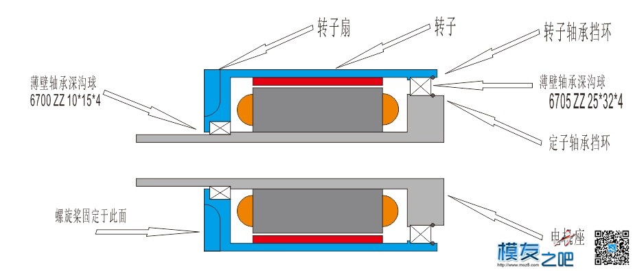

发表于 2014-12-15 16:01:30 | 显示全部楼层
16mm以上内径的空心轴电机,不知道结构能保证不!

 楼主| 发表于 2014-12-16 08:05:42 | 显示全部楼层
变速箱的设计,肯定是可以更好的与现有器材接轨啰,还有就是可以一定程度上控制迎风面积;但波箱的确是显得陈旧了的技术;
单一的空心轴无刷电机,会以简洁的设计,成本,重量等胜出。
另一空心轴电机的想法:
固定翼空心轴动力电机 固定翼,舵机,电机,FPV,900g固定翼电机 作者:zhen_sr 5753
上图是电机定子等级在2825,轴孔7mm,应该够传舵机的线线了,当然,要先吧延长线的塑胶件暂时拿掉穿线
这个图只用于验证空心轴无刷电机直驱的可行性啰;
当然,这样的电机的确是很新鲜的事物,初始生产成本会高点,毕竟航模是小众消费,但,很明显,比变速箱省事。
