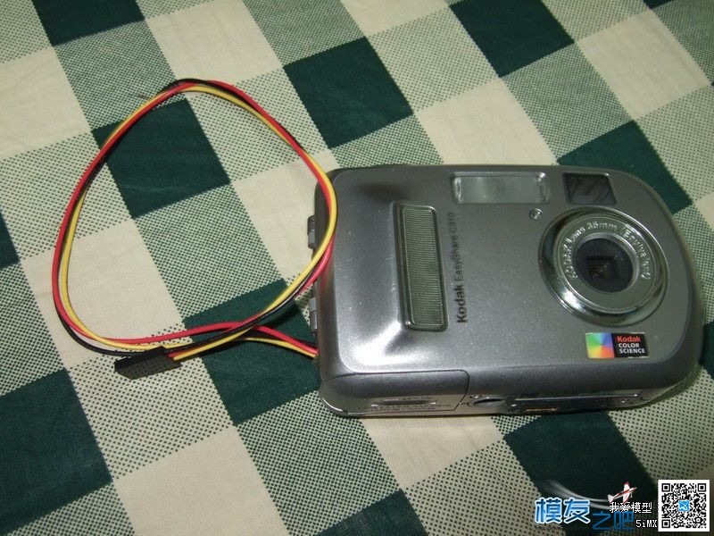

经历了无数的磨难,终于从网上卖了个二手的柯达c310,收了几个坏了的舵机,并且成功的把舵机的线路板改成了相机快门的控制器,发帖庆祝一下,哈哈
终于把舵机电路板改成了相机快门控制器(转) 直升机,电池,舵机 作者:凯莱 2060
本来以为需要用到三极管和电容,看了rcgroups上的一篇文章,照着试了试,原来如此简单,感谢rcgroups上的原作者:
终于把舵机电路板改成了相机快门控制器(转) 直升机,电池,舵机 作者:凯莱 7211
一些说明:
1. 图上没有画出舵机的电位器,请保留,或者替换成合适的固定电阻
2. c310不支持usb供电,而且其usb焊点过小,没敢动手,我就直接将电源连到了相机其电池的电极上,变态的柯达c310对电源要求极严,电压大概在3.8v的时候开机白屏无输出,电流不足的时候(估计至少也有200ma以上吧)更是无法开机,最终我只有使用滤波良好的ubec给RC系统供电,然后使用lm1117给相机供电,faint,如果你的相机支持usb供电那就最好了
3. 相机在使用lcd取景的时候需要电流极高,建议关闭,并且使用使用滤波良好的ubec给系统供电
4. 相机快门的触发方式为将高电平切换到底电平,快门至少有两根线,自己多试试吧。对两段对焦的相机如果直接按图上的做法我认为相机应该会直接拍摄,不过我觉得对焦功能对AP没有什么意义,除非使用直升机静止,要不的话永远也无法对焦成功。另外图上二级管的型号不重要,随便哪个整流二级管应该都可以(不过发光二级管就不一定了,可能压降太大),不过方向很重要
5. 图上的电路因为控制信号的关系,你的快门其实不是一直被按下的,而是相当于不断重复的被按下,所以一般你的相机被触发后会自动进入连拍状态,解决的办法是快松快门或者加个电容,不过如果加电容的话应该会有延时
6. 不要对你的主力相机做这些改动,除非你有相当的自信,另外拆相机的第一件事是给相机的闪光灯电容放电,切记
