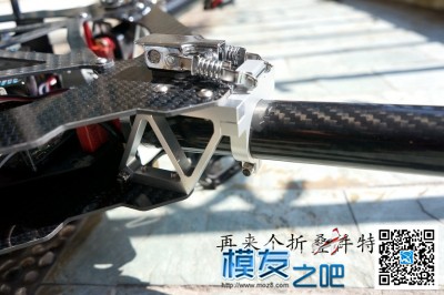

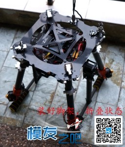

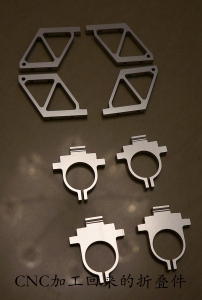

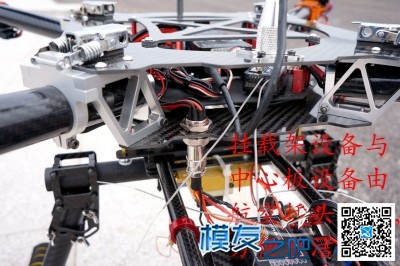

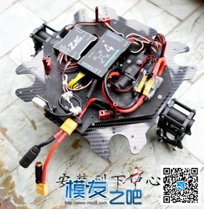

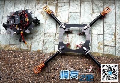

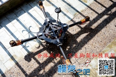

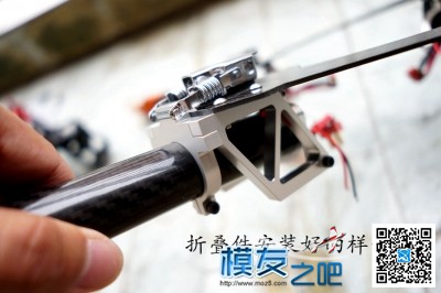

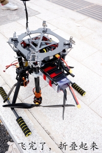

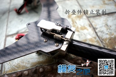

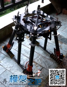

经过一段时间改进,加大了折叠件两个着力点的距离,加大的管径,便于大载重机架,全在图里,大家心情观赏。

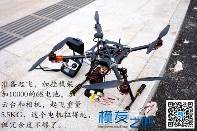

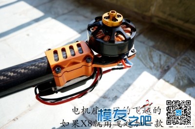

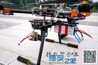

首飞用的10000的6S电池,起飞重量5.5KG,朗宇4110电机,340KV,电调是好盈最新的乐天40A,中进角,17寸仿TM碳桨,用电9101mAH,飞行12分57秒,换15寸木桨,飞行13分58秒,我相信用好一点的桨对飞行时间的提高是有帮助的。
这是首发论坛哦。
起飞有点晃是脚架固定在挂载台的问题,现在把脚架改回下中心板固定,起飞妥妥的。

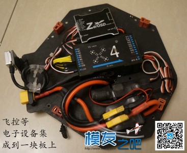

那么多T插,建议全换为XT60插
