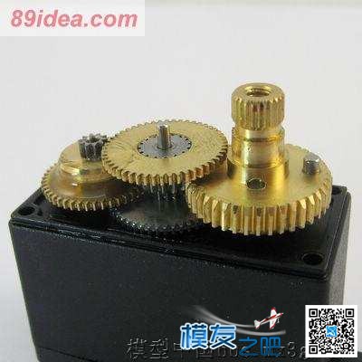

第一印象是,外壳、杜邦线(带护套)都很正常,线径较粗,内部齿轮加工细致,5级变速齿轮,电机个头大不少,电路板焊接质量达标(现代的回流焊工艺都比人工焊的强)。

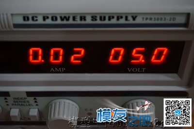

上电试验,失望,速度慢。电流大。

国产原厂的是双轴承,而山寨的是双环,一个是铜环,一个是塑料环。外套的是铜环问题不是很大,因为这里转速不是很快,磨损不会很快,能保证长时间不出现虚位。就是这个里环不行。配合得非常非常紧。就是说空载运行就有了很大的负荷,怪不得很多人说没用多久电机就烧了,电刷就完了。
于是上电磨把里环的内径磨大了些,配合滑顺了后再装回去试。转速正常了,电流小了。没处理前转动起来电流就大跟堵转似的,可想而知,电刷完的快。

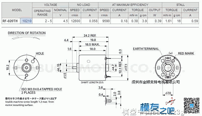

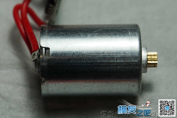

三极电机,型号RF-020TH。

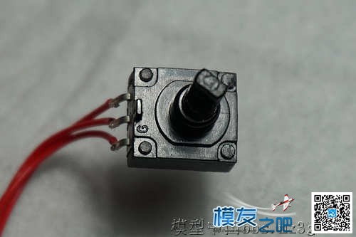

电位器(很像日本NOBLE帝国)
折腾山寨舵机(转) 舵机,电机,银燕,电容,电路板 作者:goldsun 370
咱们坛子里有一家就是卖这种电位器的,如果想提高一下品质,不仿从他那买来换上。链接是 http://bbs.mx3g.com/thread-360242-1-1.html 。型号分析大根是XV04911,220度旋转的。标称寿命是上百万次!!每周飞3天的话,也能飞5年了。

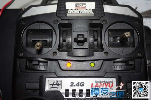

测试设备:传家之宝 神控

电机
电机RF-020TH(怎么和F系的S3001同型号?),TB上4块钱。

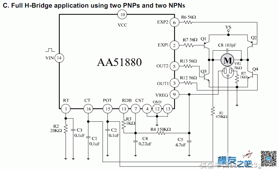

电路图AA51880
折腾山寨舵机(转) 舵机,电机,银燕,电容,电路板 作者:goldsun 3592
11脚——死区调整
2、5——H左臂上、下驱动
3、6——H右臂上、下驱动
9——基准电压,供给主轴电位器
7——担架电容器
15——电位器中点
16——锯齿波发生器电容,控制驱动逻辑
1——锯齿波发生器电阻
电位器
折腾山寨舵机(转) 舵机,电机,银燕,电容,电路板 作者:goldsun 2813
型号: XV09411
Operating Temperature Range   -10 to 70℃
Rated Power                              0.05W
Rated Voltage/Current                ---
Maximum Operating Voltage      6V DC
Nominal Total Resistance             5K Ω
Total Resistance Tolerance         +/-20%
Resistance Taper                        0B
Insulation Resistance                  250V DC
Dielectric Resistance                   250V AC
Total Rotation Angle/Travel         220+/-5°
Rotation Torque                        3mN.m MAX.
Life                                            1,000,000 cycles
Dimensions                                10.0 x 12.2 x 17.8 mm

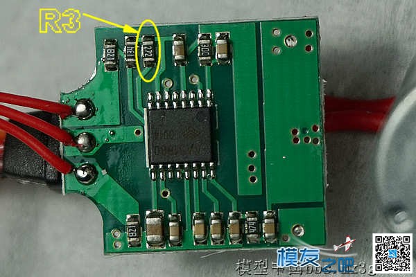

关于死区调整
AA51880原理图中,11脚是死区电阻,图中标明是1K。可舵机里放的是2.7K。
折腾山寨舵机(转) 舵机,电机,银燕,电容,电路板 作者:goldsun 9549
用示波器测得死区有90uS之巨,微小的摇杆变化舵机不动。
R3这个电阻的大小,决定了死区的大小。将其短路,舵机就在平衡点以50HZ的频率抖舵。说明太小不行。
将其改成1K,再测试。死区减小到10uS以下,棒极了!!
微小的摇杆变化,舵机跟随很好。回中也准多了。
见视频:
