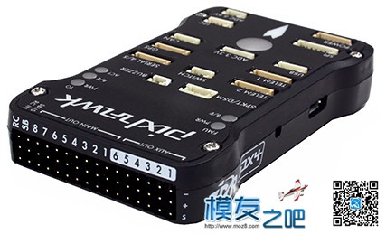

想要学习Pixhawk源码的朋友有福了,后边我会陆续的将Pixhawk的源码学习笔记整理出来分享给大家。敬请关注.欢迎交流。
