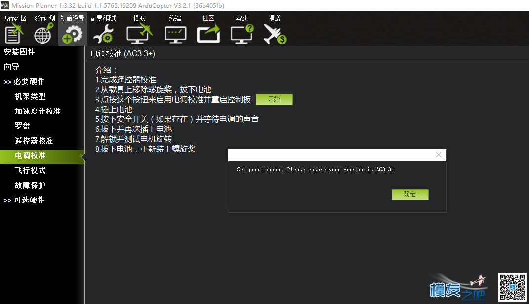

@泡泡 老师  我的电调为什么不能校准了?
新手课堂 APM2.52飞控的使用方法  作者:quansuqianjin 7632
 楼主| 发表于 2017-1-18 16:19:33 | 显示全部楼层
干吗非要用软件来校准呀?用打杆的方法校准
