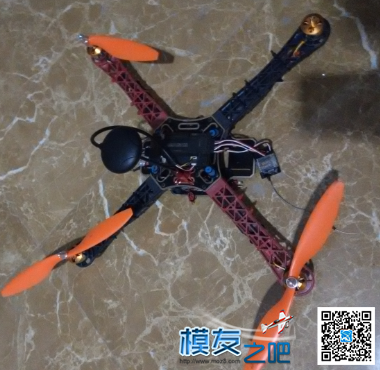

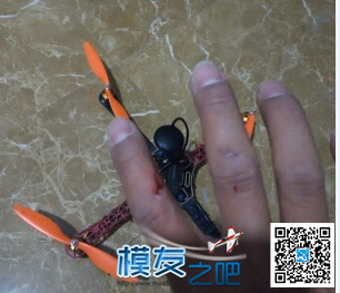

发表于 2015-11-1 21:59:41 | 显示全部楼层
我跟着设置,设置完,忘了飞机加锁     就拔开关     把飞机炸了,手也炸了
所以大家一定不要学我呀
新手课堂 APM飞控使用老版本天地飞7 六个档位的设置方法  作者:寂寞孤天华 7515
新手课堂 APM飞控使用老版本天地飞7 六个档位的设置方法  作者:寂寞孤天华 8586
新手课堂 APM飞控使用老版本天地飞7 六个档位的设置方法  作者:寂寞孤天华 9584
