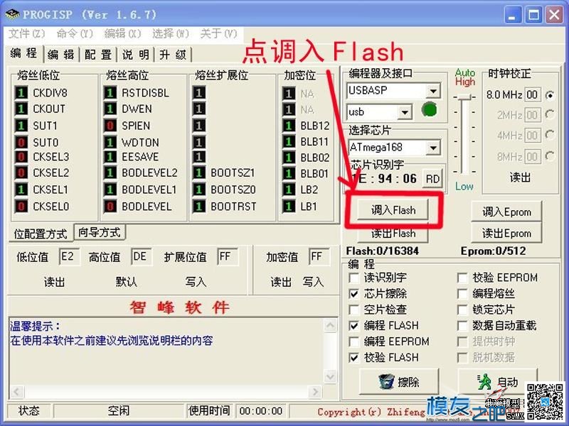

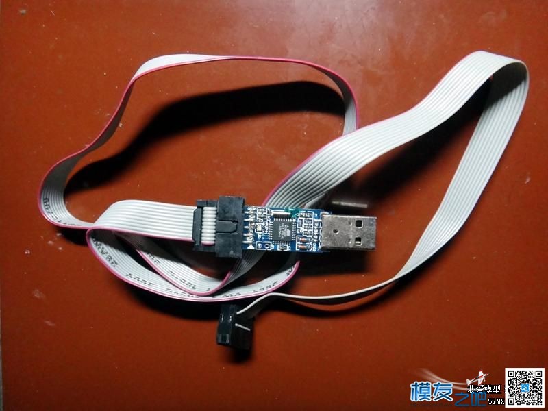

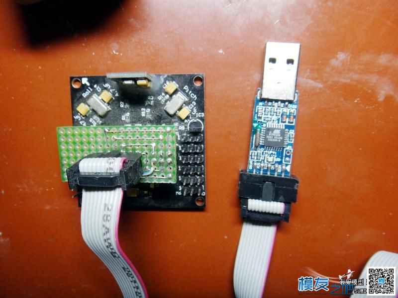

http://www.kkmulticopter.kr/index.html?modea=xxcontroller  下 载自己需要的固件,
用USB-IPS刷机板给KK洗脑。
新手课堂 黑板KK飞控的使用方法 飞控,固件 作者:泡泡 7437

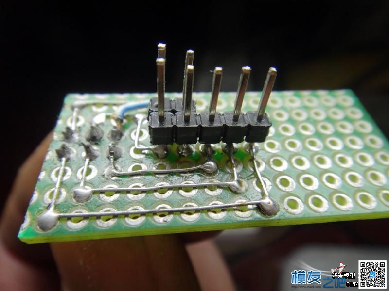

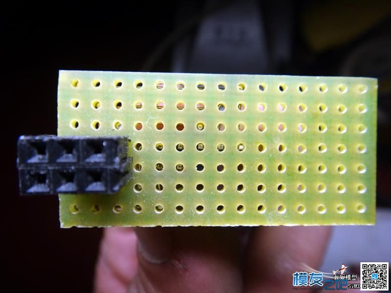

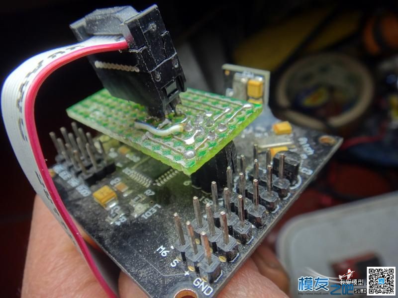

做了块连接板

用这块刷机板,KK不须要别外再单独供电,刷机板已经提供+5V输出。

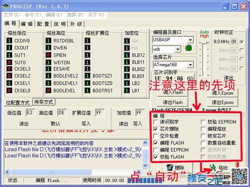

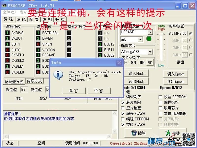

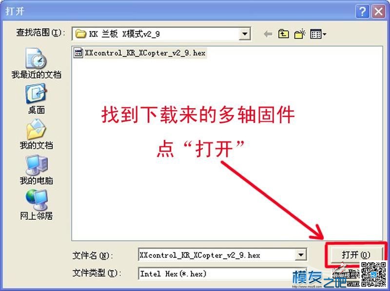

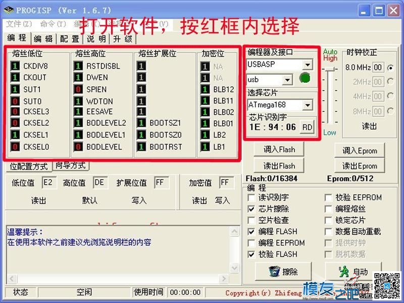

先装好USB的驱动程序,然后打开软件,开始刷固
新手课堂 黑板KK飞控的使用方法 飞控,固件 作者:泡泡 1720
新手课堂 黑板KK飞控的使用方法 飞控,固件 作者:泡泡 2788
新手课堂 黑板KK飞控的使用方法 飞控,固件 作者:泡泡 3621
新手课堂 黑板KK飞控的使用方法 飞控,固件 作者:泡泡 5719
新手课堂 黑板KK飞控的使用方法 飞控,固件 作者:泡泡 2665
新手课堂 黑板KK飞控的使用方法 飞控,固件 作者:泡泡 2227
新手课堂 黑板KK飞控的使用方法 飞控,固件 作者:泡泡 1081
注意图中的选项,要是选错了刷成砖块,不关我事
