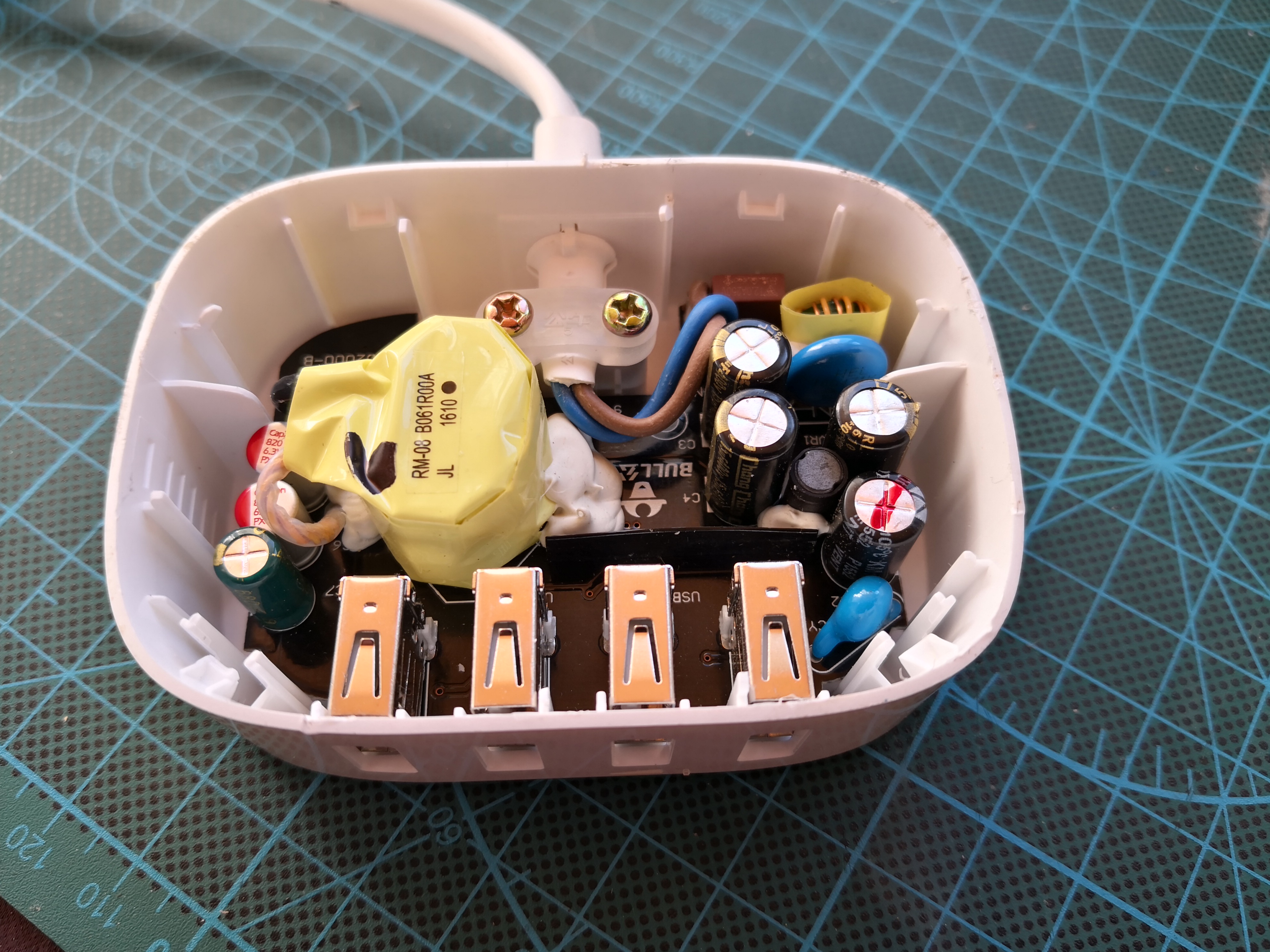

厉害,膜拜。问问大神,这个能用来做平衡充么?

和我的想法一样,我用的是单个的恒流板

败家玩意 发表于 2018-10-23 15:11 新手课堂 成本35元DIY双3S 三2S 平衡充  作者:lkh522 8781
这个我做过电路分析,不成功,因为USB的负极是共地的,因为电池串联,第二个电池的正极就是第一块负极,第三块电池的正极也就是第二块电池的负极,同时充电会烧得一塌糊涂

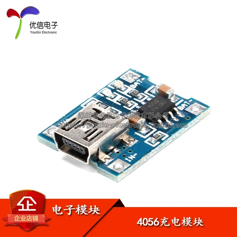

如果加上锂电池充电模块呢?像这种的。4个模块分别连接4个usb充电口,然后从充电模块上接出充电头,用来做平衡充。是否可行?

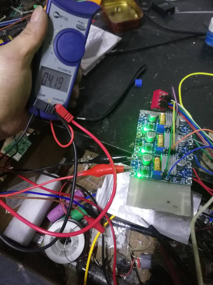

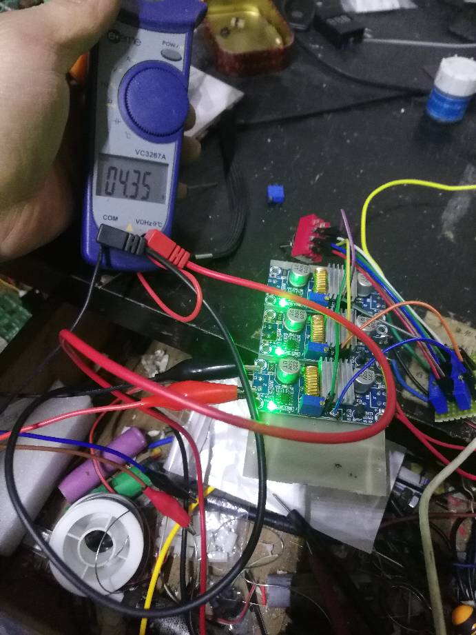

我自己做了一个,用开关切换,普通锂电4.2V,高压锂电4.35V,具体电路等我做好了单独发帖
