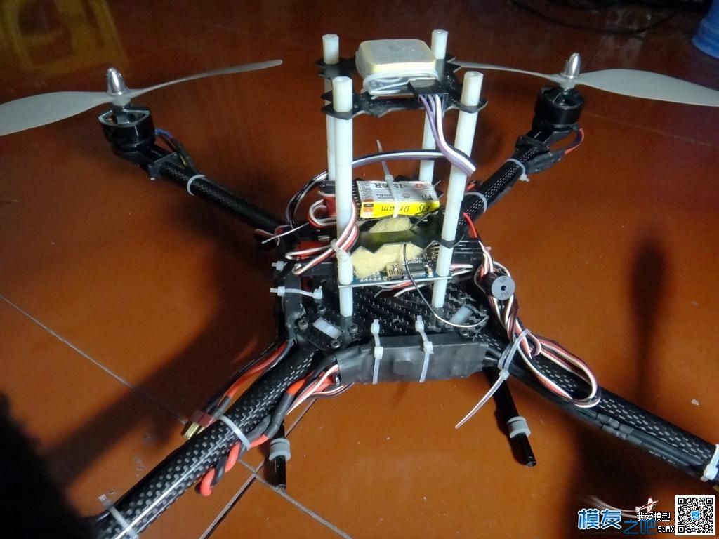

是我第一次做兔子翻筋斗动作,就象按家里的电灯开关一样,杆子打到底,松手,一个斤头就翻动来了,很简单呀。

我现在QQ飞控也学视频上翻跟头,,怎么也翻不过来
来自安卓客户端
想要翻的话,必须切到全手动模式,自稳模式时,是很难翻过来的。  详情 回复 发表于 2014-12-30 08:51

 楼主| 发表于 2014-12-30 08:51:25 | 显示全部楼层
来自安卓客户端
不是很难 是根本翻不过来,舵量群150%翻不过来  详情 回复 发表于 2014-12-30 09:19
发表于 2014-12-30 09:19:05 | 显示全部楼层

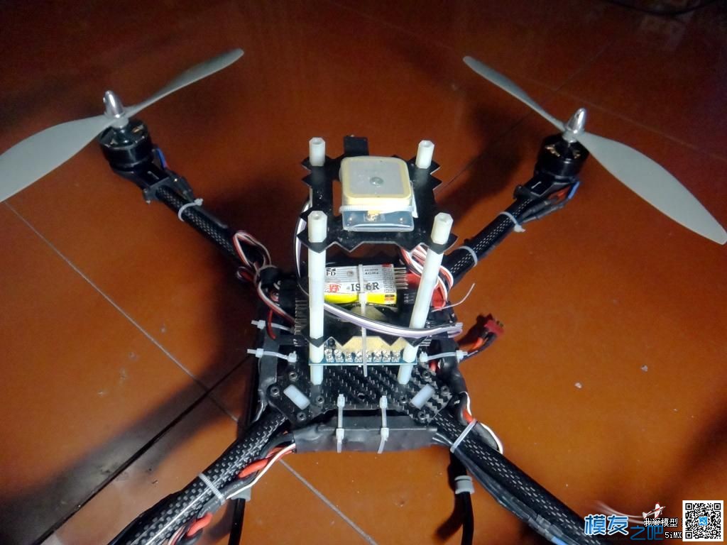

泡泡老师,你的gps架的这么高啊。
 楼主| 发表于 2015-11-24 13:37:09 | 显示全部楼层
jerry18713 发表于 2015-11-24 09:00
泡泡老师,你的gps架的这么高啊。
那是刚开始玩,以为GPS加高才好,其实,兔子的罗盘在主控上,GPS用不着架那么高,反而主控应该能架多高架多高。
发表于 2015-11-24 13:40:27 | 显示全部楼层
ZWDXBB 发表于 2015-11-24 13:37
那是刚开始玩,以为GPS加高才好,其实,兔子的罗盘在主控上,GPS用不着架那么高,反而主控应该能架多高架 ...
嗯嗯,是啊。干扰多的还是罗盘。
