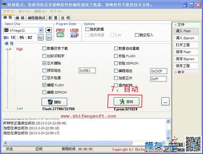

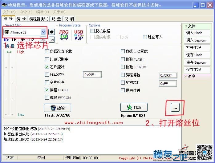

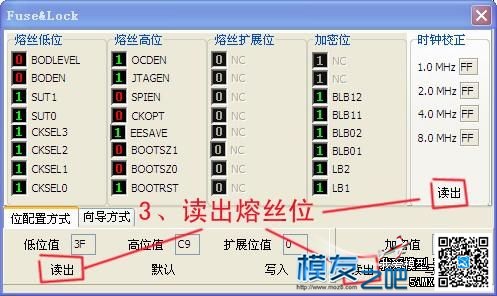

运行软件,进行刷固,
新手课堂 可无限次进入校准的B6固件,山寨B6变正版 固件,心动无限次,山寨的定义 作者:泡泡 8659
新手课堂 可无限次进入校准的B6固件,山寨B6变正版 固件,心动无限次,山寨的定义 作者:泡泡 6782
新手课堂 可无限次进入校准的B6固件,山寨B6变正版 固件,心动无限次,山寨的定义 作者:泡泡 4000
新手课堂 可无限次进入校准的B6固件,山寨B6变正版 固件,心动无限次,山寨的定义 作者:泡泡 2306
新手课堂 可无限次进入校准的B6固件,山寨B6变正版 固件,心动无限次,山寨的定义 作者:泡泡 7277
新手课堂 可无限次进入校准的B6固件,山寨B6变正版 固件,心动无限次,山寨的定义 作者:泡泡 7392
