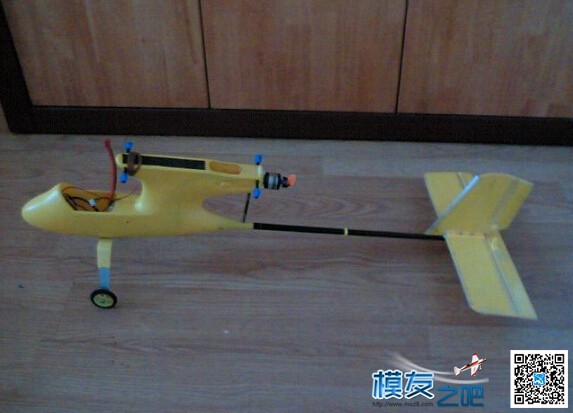

翼龙是一架很好的练习机,滑翔机,特技机,只要你有足够的动手能力,相信它会是你机库中的常青树。
FPV的全程是first person view, 这是这些年国外新兴的驾驶模型创新方法,利用无线设备回传视频,操作手根据视频来驾驶飞机,全程可以不用目视飞机,为的就是100%的拟真感受。

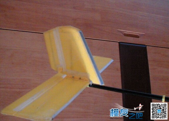

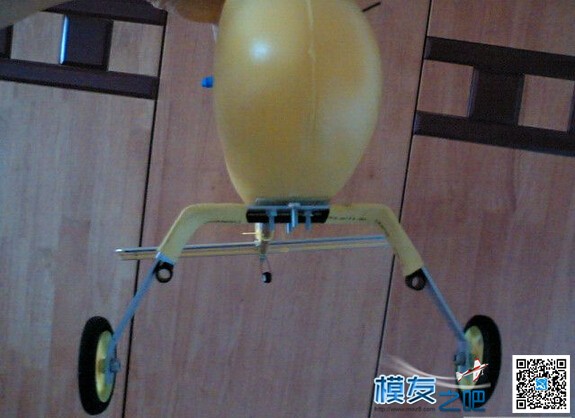

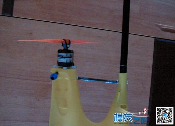

首先,需要启迪翼龙一套,做必要的加强工作,注意螺旋桨下方的炭杆,这种加工方式可以完全杜绝打浆。所有翼面都有碳纤维片加强,尤其是前缘, 然后使用透明胶覆盖,垂尾内嵌入炭杆。
【moz8-2014】教程-将普通翼龙改造成FPV 翼龙 模型,天线,舵机,电调,FPV 作者:精灵 6079
【moz8-2014】教程-将普通翼龙改造成FPV 翼龙 模型,天线,舵机,电调,FPV 作者:精灵 248
【moz8-2014】教程-将普通翼龙改造成FPV 翼龙 模型,天线,舵机,电调,FPV 作者:精灵 8624

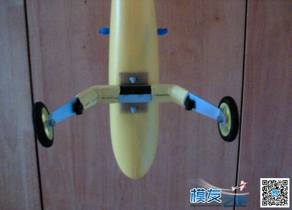

我购买了15级油动飞机的起落架,然后和亚拓450的脚架绑在了一起,在不增加太多重量的情况下,最大程度提高起落架坚实程度,
使用两块玻纤板,从机身底部和内部将起落架固定在机身上,这种方式可以很大程度提高坠机时机舱内设备的生存几率。

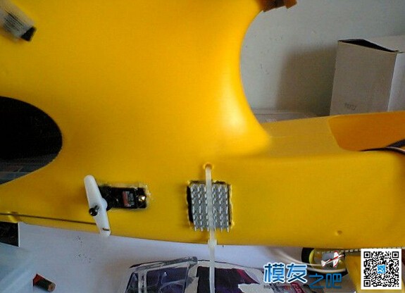

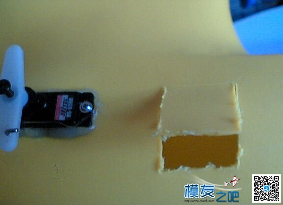

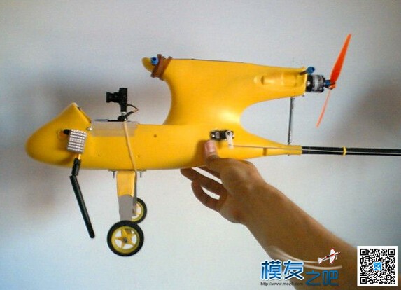

放弃原有的舵机安装方式,将舵机安装在机身侧面,极大的提高了机舱可用容积。

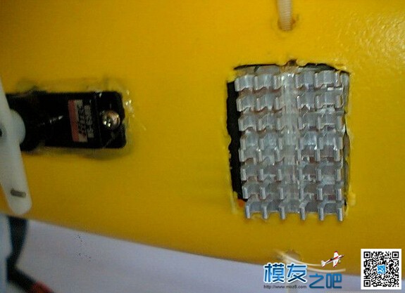

同时这种安装方式更为简洁,也防止了扫齿。然后在机身上开电调的散热片开口。

使用摄像头现有的支架和水平转动舵机的舵机盘相连接,利用轻木板做成和翼龙机舱开口一样大小的板子,嵌入舵机,布好线。
【moz8-2014】教程-将普通翼龙改造成FPV 翼龙 模型,天线,舵机,电调,FPV 作者:精灵 1638
这是我安装无线影音发射器的方式,天线垂直冲下,这样干扰最小,图像最好。

这个舵机改造给翼龙改造又提供了一种新思路啊,顶了。不过楼主什么电机,40a电调真富裕啊,翼龙按理怎么配也不用这么大电调,用了40a的话感觉没必要开孔散热,破坏机体。起落架是真厉害~还有就是强大的机翼还是不用开副翼么。不开副翼的话抗风性能如何
