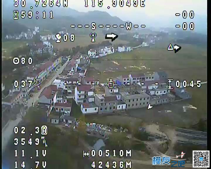

小小的一个5200  4S电池就可以巡航60分钟
大飞机就是爽 单电就可以巡航一个小时 附X8 飞翼布局图 电池,FPV,飞翼,大飞机c919简介 作者:小楼一夜听春雨 2174
还飞的很悠闲
大飞机就是爽 单电就可以巡航一个小时 附X8 飞翼布局图 电池,FPV,飞翼,大飞机c919简介 作者:小楼一夜听春雨 1006

这个布局和最后的 有一点区别  就是里面的是2.4G 接收机  后期的是切糕433的接收机
动力用的2820 KV800  1260浆 60A飞腾电调 动力4S   5200电池 图传3S   2200电池

谢谢回复,我用的1100的电池供2w图传只能撑半小时,下次也得用2200的电池
