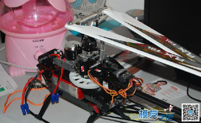

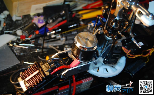

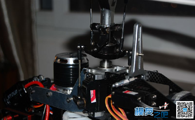

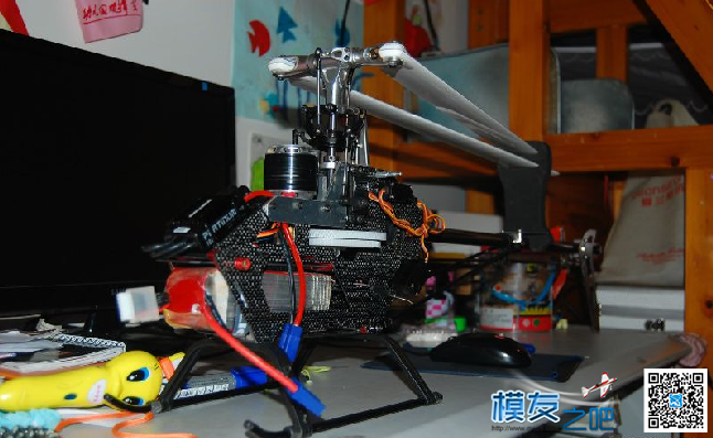

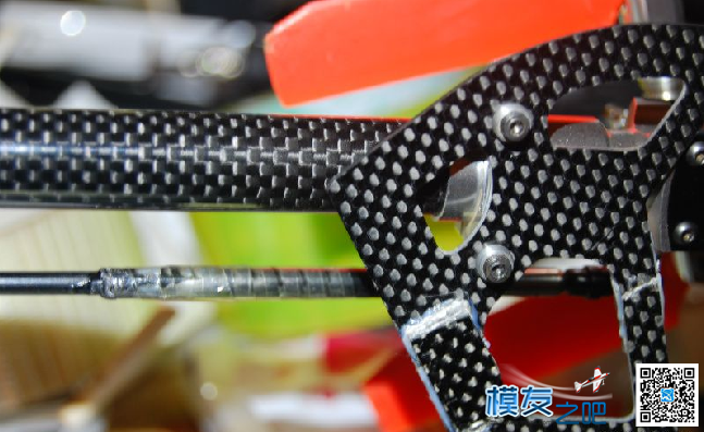

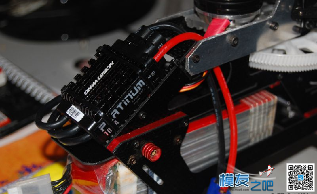

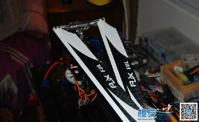

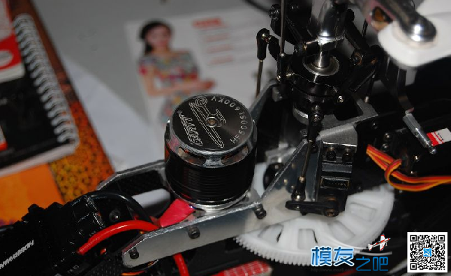

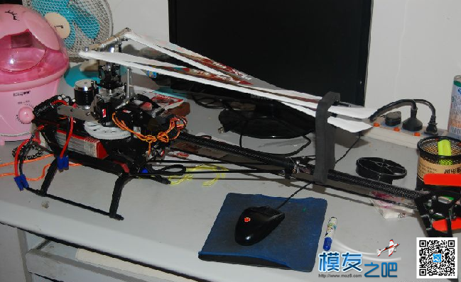

其实年前就改了1个月。等配件,等啊等。尾巴所有东西都必须利用原配件DIY。
过程没留影,不过很简单,改尾管、改尾传轴、改舵机杆。
如果你有任何一台500,那么你只需把尾巴加长4CM,大桨改用470桨。
改后新年第一天试飞,各种爽,各种稳,各种不甩尾。连声音都变了!!【moz8-2014】2015新年第一改!! 500改470  转 舵机,电调,电机,DIY,monzo 作者:精灵 7595 【moz8-2014】2015新年第一改!! 500改470  转 舵机,电调,电机,DIY,monzo 作者:精灵 595
整个机子变得轻盈!这个是最大的改变。{:3_45:}由于转速要求下降,电调电机温度也随之下降。
总之,笨重的500改470那就对了。

很漂亮的alz500,侧板补强做的很不错wechat:lang_wechat_threadmessage
