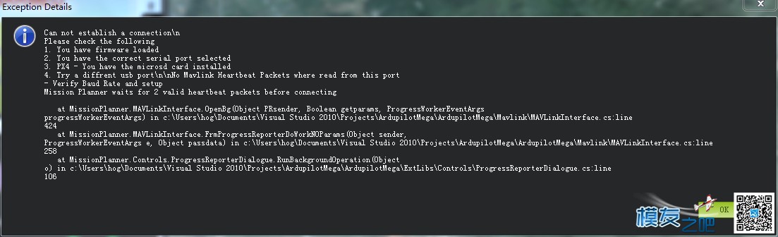

有人遇过吗。。烧固件也烧的进去。就是连不上这个connect显示没有收到什么包  ?我之前烧了固定翼的固件,装机默认自稳 能用、 就是地面站连不上了 今天
怎么解决呢 提到的看不懂

端口  波特率  修改试过吗?
 楼主| 发表于 2015-1-9 11:39:32 | 显示全部楼层
ゞ﹏_軍師_。 发表于 2015-1-9 04:40
端口  波特率  修改试过吗?
解决了    启动语音播报就连不上。 关掉语音播报就能。这是什么现象呢
