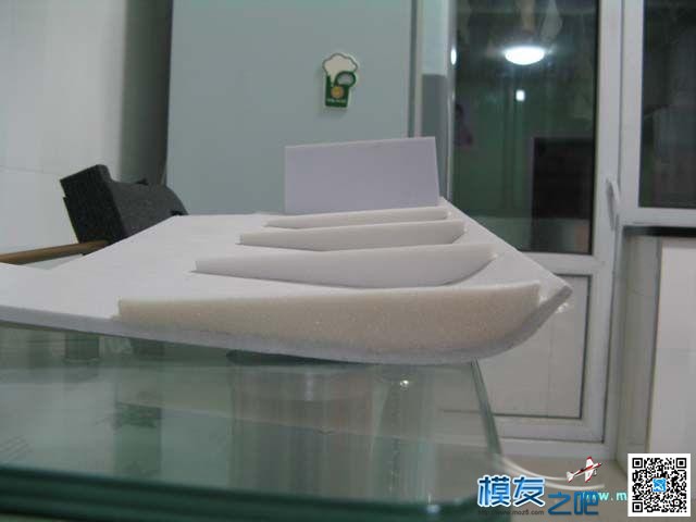

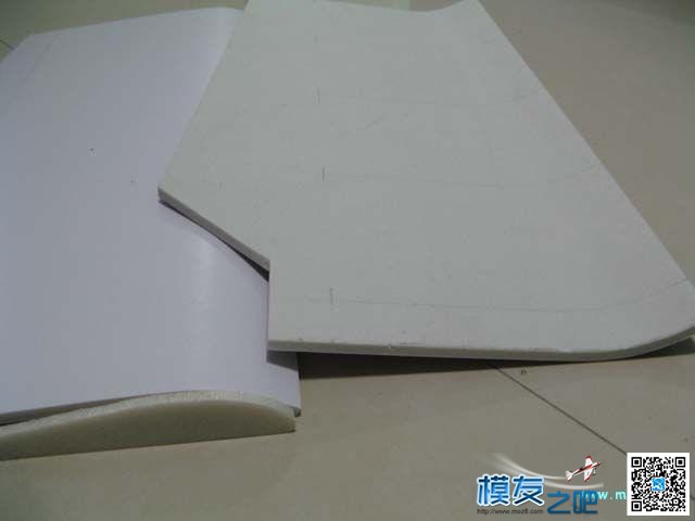

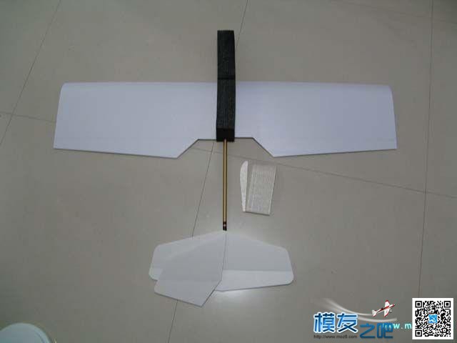

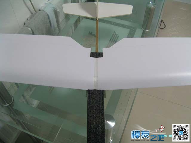

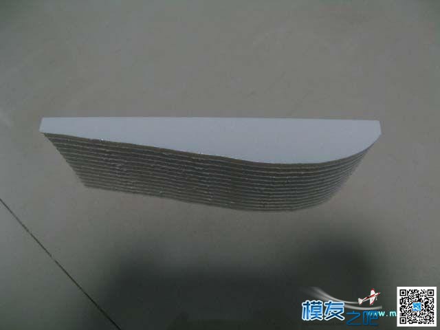

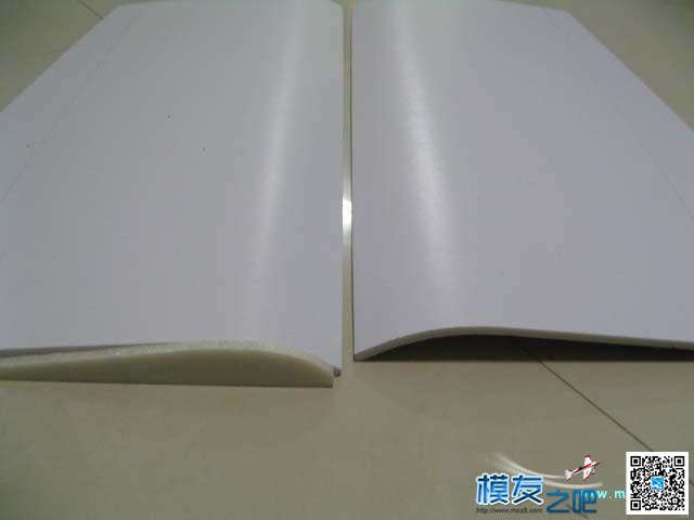

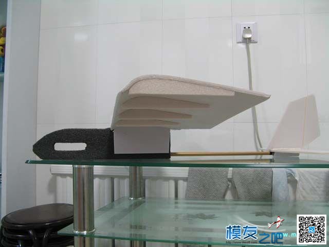

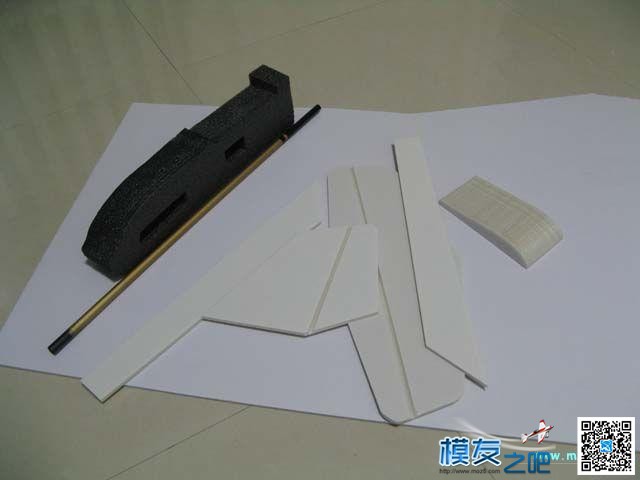

泡沫(跟电脑机箱里一样的泡沫不过是黑的)做机身,KT板做机翼。鱼竿做连杆。
空机重量136G,没做任何加强。感觉强度够了。机翼KT板后面的塑料揭掉了。要不弯不过来。
打算用翱翔19G小无刷,2S电池不知道能不能飞起来。估计中心不好调整了。配好重在屋子里投。真的很稳啊。比板身机稳定多了。上图了。。。

顶!我也有个类似的项目,机身及尾翼已经完成,就差机翼了,巧的是我也打算做凹凸翼,也用单层KT板做。这下好啦,向你学习!
发表于 2015-1-9 11:46:32 | 显示全部楼层
肋板切的真漂亮!如何才能切光滑?能否指教一下

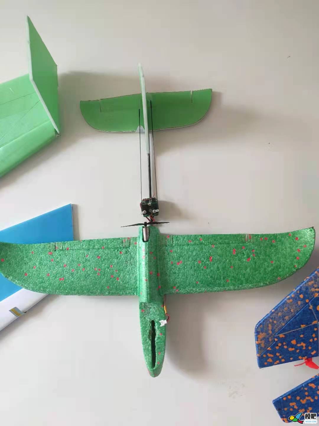

我也做了一个机翼    平衡不好  不能滑翔KT飘飘机的制作 电池 作者:24k纯帅 667

单层不加碳杆,强度不足,必炸
发表于 2021-4-2 09:24:14 | 显示全部楼层
单层不加碳杆,强度不足,必炸 感觉是这样
原来如此啊,有好办法解决吗?
