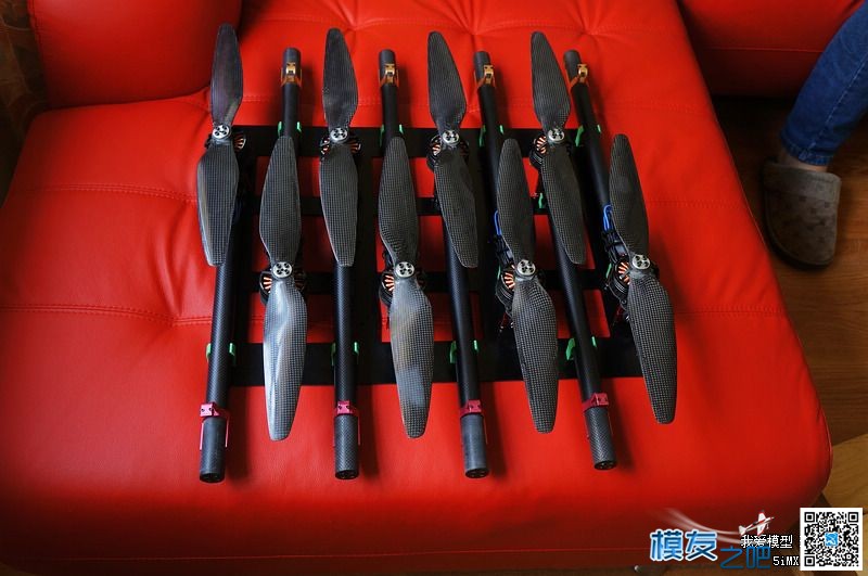

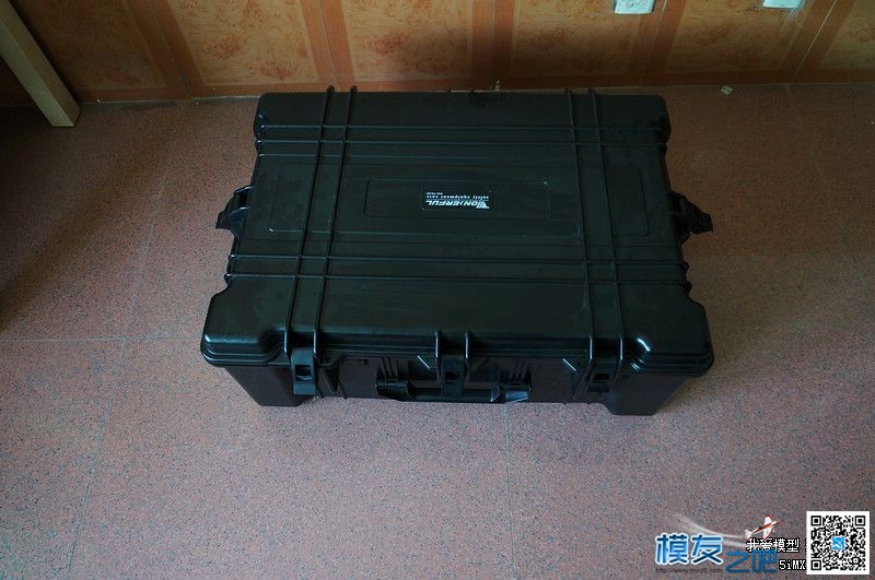

HTEC大八轴到手已经有些时日了,因为一直很忙,没来得及细致装配飞行,它即将大显身手了……
先展示一下DIY的一些周边配件
HTEC大八轴测试之二--DIY周边配件 电池,DIY,GPS 作者:当年明月 9584
HTEC大八轴测试之二--DIY周边配件 电池,DIY,GPS 作者:当年明月 2532
HTEC大八轴测试之二--DIY周边配件 电池,DIY,GPS 作者:当年明月 1704
HTEC大八轴测试之二--DIY周边配件 电池,DIY,GPS 作者:当年明月 1335

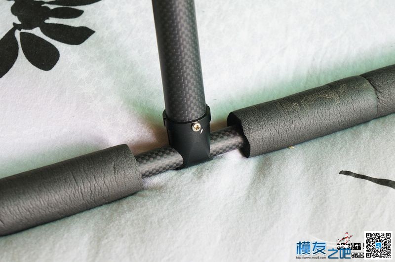

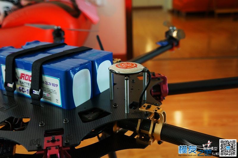

DIY的GPS安装架,之所以这样,一是因为方便放到箱子里运输,有人肯定会想到淘宝上有一种可折叠的GPS安装架,根据我个人的使用效果来看,那个东西强度还是欠了不少;第二个原因就是个人飞行经验了,本人发现有时候飞机姿态不稳,与GPS杆晃动有一定的关系,需要说明的是这个完全是个人猜想,没有验证的。
HTEC大八轴测试之二--DIY周边配件 电池,DIY,GPS 作者:当年明月 7522

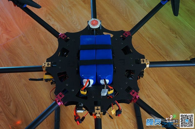

两块15000MAH的6S电池分别与飞机主控板上的两个XT90对接,不需要自己再辛苦焊接电源并联Y线了

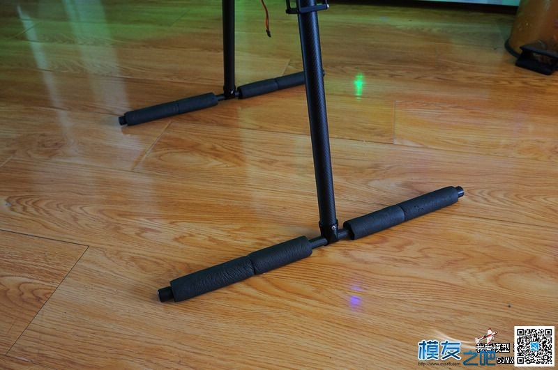

强烈要求楼主上机臂快拆结构的照片!

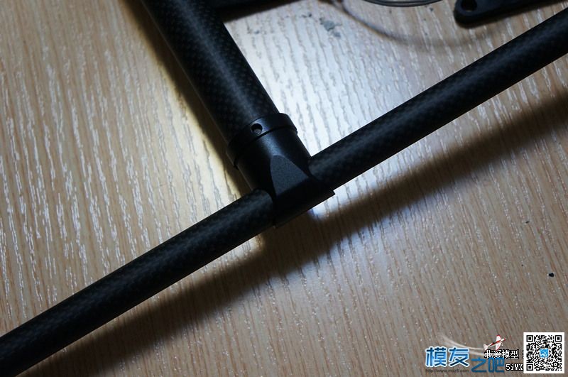

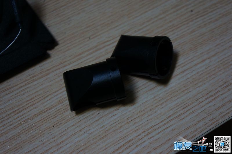

HTEC大八轴测试之二--DIY周边配件 电池,DIY,GPS 作者:n3wjsi84 4083 帮我实现了想法!一直想机臂里固定香蕉头!可惜都没实际折腾……
