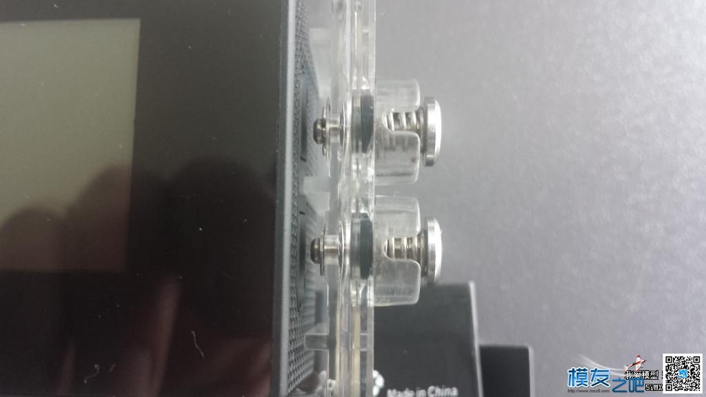

真假sj4000鉴别方法:
请注意,以下只是收集网友的简单鉴别方法
sj4000(所谓的山狗三)最新固件+AV输出线的制作 固件,sj4000,1980山狗,山狗怎么样,软件版本 作者:当年明月 8468 sj4000(所谓的山狗三)最新固件+AV输出线的制作 固件,sj4000,1980山狗,山狗怎么样,软件版本 作者:当年明月 1432
正版的按钮臂比较短
sj4000(所谓的山狗三)最新固件+AV输出线的制作 固件,sj4000,1980山狗,山狗怎么样,软件版本 作者:当年明月 7222
sj4000(所谓的山狗三)最新固件+AV输出线的制作 固件,sj4000,1980山狗,山狗怎么样,软件版本 作者:当年明月 7378
左边正版,正版防水壳镜头周围的螺丝是银色的,防水壳方方正正

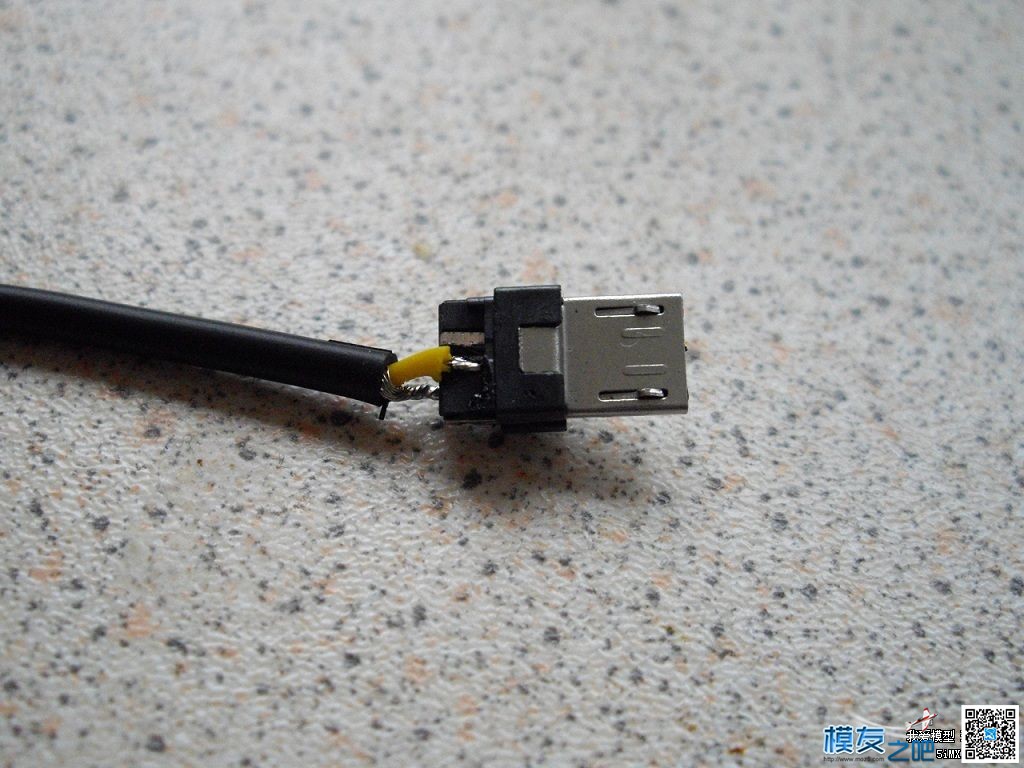

AV线的制作方法
很简单,黄色是AV信号线,另一根是地线
sj4000(所谓的山狗三)最新固件+AV输出线的制作 固件,sj4000,1980山狗,山狗怎么样,软件版本 作者:当年明月 3116
发表于 2015-1-12 17:18:35 | 显示全部楼层
你这个焊接的位置你要具体点嘛。
