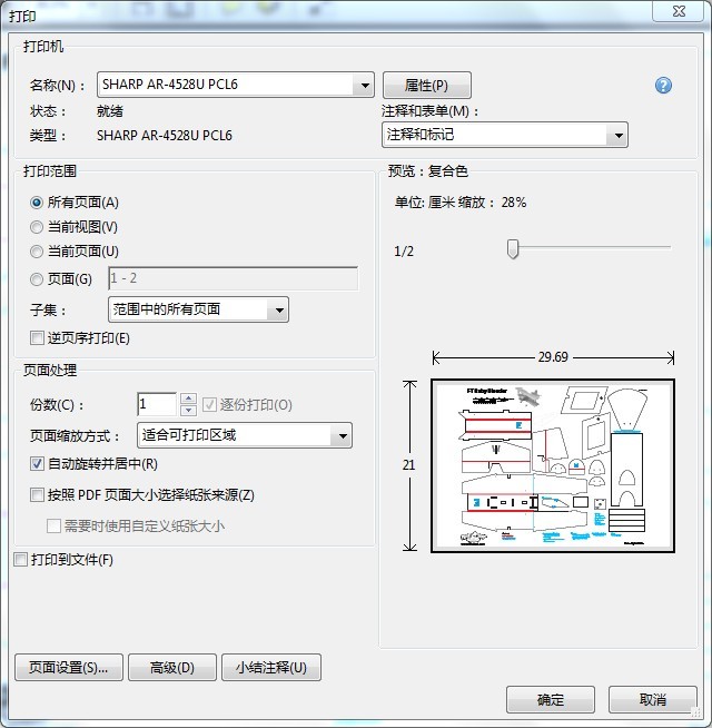

然后,用安好的软件打开你的PDF图纸,点击打印机图标,或者Ctrl+P,就会出现下图的窗口。
PDF图纸打印经验,没有零号图纸打印条件的请里面看,老..... 图纸,pdf打印不出来,CAD打印PDF 作者:lynncai 5288

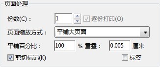

接着,在页面处理,页面缩放方式的下拉菜单里选择平铺大页面,记得确认剪切标记勾选。
PDF图纸打印经验,没有零号图纸打印条件的请里面看,老..... 图纸,pdf打印不出来,CAD打印PDF 作者:lynncai 253

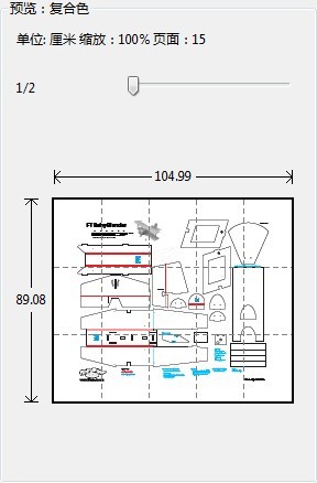

设定后,你会发现打印设置页面的右边预览图变成了这样。
PDF图纸打印经验,没有零号图纸打印条件的请里面看,老..... 图纸,pdf打印不出来,CAD打印PDF 作者:lynncai 1963
最后,可在页面设置里选择合适的纸张,默认为A4,我偏好用A3打印,因为可以少打很多张,拼接图纸省事。
