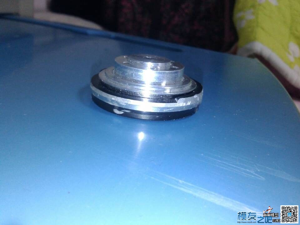

前段时间做了一个两轴云台
成本91块钱,用的硬盘电机,可是使用起来有卡顿。
正好小孩出生了,就没时间继续搞。孩子生下来住院期间,把东西搬到病房继续折腾。
觉得可能是做的横滚力臂过长,根据杠杆原理造成电机负担,于是缩短横滚力臂。
同时为了减轻横滚负担,将俯仰硬盘电机换了,原来是7200转的定子比较厚,换成5400转的电机,定子薄,减轻重量。
修改后效果很明显。
在手里随便怎么晃都很稳。
上次的帖子
http://bbs.5imx.com/bbs/forum.ph ... &extra=page%3D1
接下来上图上视频。
参数也上传,希望和大家交流。
板子是1.0的,刷的俄版2.2固件
