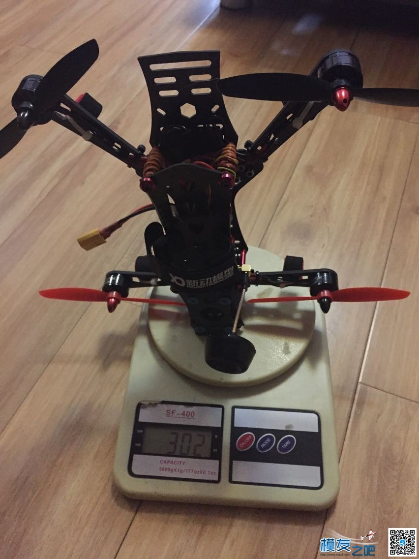

还能有比我更轻的么?
3S1300电池 5030桨,在家里悬停9分钟

 楼主| 发表于 2015-1-26 11:06:00 | 显示全部楼层
skylock 发表于 2015-1-26 10:47
这是280 可以 FPV的重量(上图还有个分电板没拆下来)。还可以更轻,但是考虑到强度的问题,合适的重量应 ...
这个镂空太大了。。我做过一个超镂空的,2米左右摔机,断了。然后就不这么做了。
可以给你看看飞了2个月后的机架,还是完整的,受到的猛烈撞击也不再少数,如果是那种好的碳材料来做的话还可以继续摔,现在总结的数据大概是机臂厚度2MM 中心板厚度1.5mm 镂空间距至少3MM(某些受力的部分要注意增加  详情 回复 发表于 2015-1-26 15:07
 楼主| 发表于 2015-1-26 19:29:18 | 显示全部楼层
skylock 发表于 2015-1-26 15:07
可以给你看看飞了2个月后的机架,还是完整的,受到的猛烈撞击也不再少数,如果是那种好的碳材料来做的话 ...
不错。。我做的那个也是2mm机臂,断了,然后后面做的都是3mm机臂,其他1.5mm了。
镂空3mm间距这个我可以研究下,多谢提供数据啊。
其实我现在在想,中心板1mm应该也够了,这样还可以再轻一点。
我的第一代机架中心板确实选了1MM的(实际很容易变成0.8-0.9MM的) 但是要注意左右机臂得连一体不再分开切,结构的复杂导致螺丝会用的比较多,这样又偏离了减重的目的。而且在高空坠落的时候 电池会把1mm的板撕开(  详情 回复 发表于 2015-1-26 21:42

 楼主| 发表于 2015-1-23 23:44:50 | 显示全部楼层
比现在这个更优化的图纸已给无名,即将出套材,望各位能支持。。
多种安装方式,最轻量化安装,如图,不含电池仅302g

发表于 2015-1-26 21:42:02 | 显示全部楼层
镂空3mm间距这个我可以 ...
我的第一代机架中心板确实选了1MM的(实际很容易变成0.8-0.9MM的) 但是要注意左右机臂得连一体不再分开切,结构的复杂导致螺丝会用的比较多,这样又偏离了减重的目的。而且在高空坠落的时候 电池会把1mm的板撕开(有次从200多米掉失控下 扎带位置给撕开了)。
1.2-1.MM做中心板5 减少螺丝使用 重量和结构强度会合适。
现在已经拆了 设备装了飞跃的机架
我要挑战最轻的250机架。。 电池,机架,我要,挑战,最轻 作者:skylock 1163
我要挑战最轻的250机架。。 电池,机架,我要,挑战,最轻 作者:skylock 7096
这是正在画的二代机 FPV整备重量应该也能控制在400G左右 我要挑战最轻的250机架。。 电池,机架,我要,挑战,最轻 作者:skylock 4803
发表于 2015-1-26 15:07:50 | 显示全部楼层
废墟 发表于 2015-1-26 11:06
这个镂空太大了。。我做过一个超镂空的,2米左右摔机,断了。然后就不这么做了。 ...
可以给你看看飞了2个月后的机架,还是完整的,受到的猛烈撞击也不再少数,如果是那种好的碳材料来做的话还可以继续摔,现在总结的数据大概是机臂厚度2MM 中心板厚度1.5mm 镂空间距至少3MM(某些受力的部分要注意增加距离错开位置)。
镂空和强度是和矛盾关系,轻也是有限度的我要挑战最轻的250机架。。 电池,机架,我要,挑战,最轻 作者:skylock 3442
发表于 2015-1-26 10:47:22 | 显示全部楼层
我要挑战最轻的250机架。。 电池,机架,我要,挑战,最轻 作者:skylock 9584
这是280 可以 FPV的重量(上图还有个分电板没拆下来)。还可以更轻,但是考虑到强度的问题,合适的重量应该就在360左右。
PS 发现有的碳片很软,用水清洗刀路以后 发现这种软的碳片横截面上的道道间距很宽,强度好的碳片横截面间距非常密。
